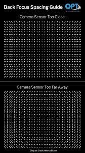

Hello, merci pour ton commentaire, je dirais que les étoiles sont très légèrement étirées dans les coins.
un peu comme le montre l'image ci dessous.
