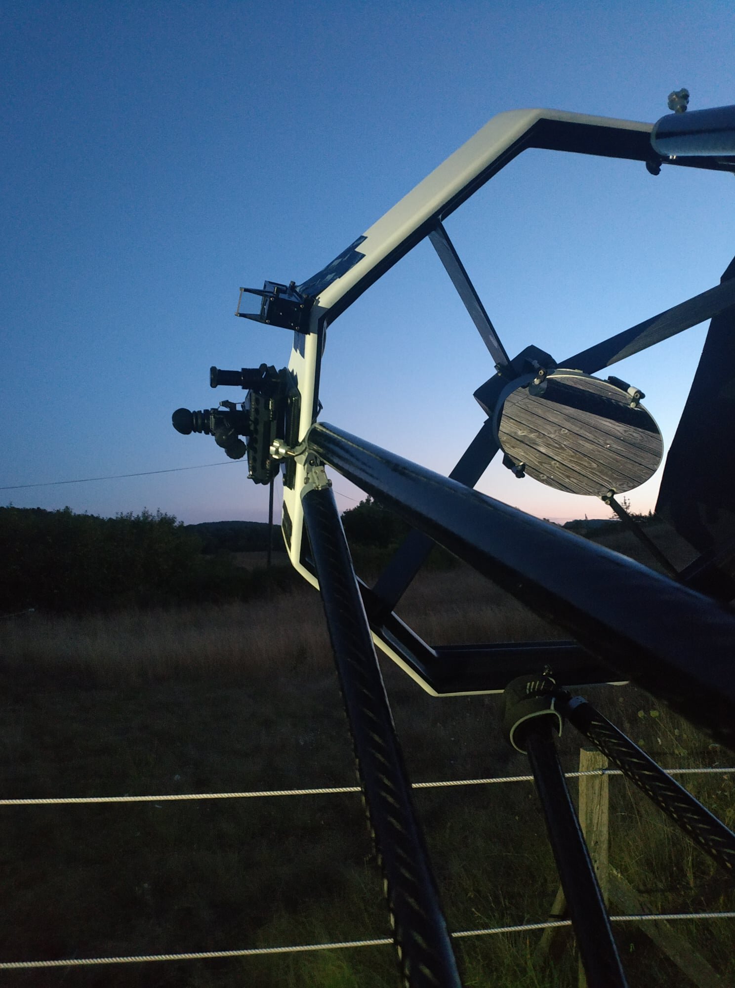

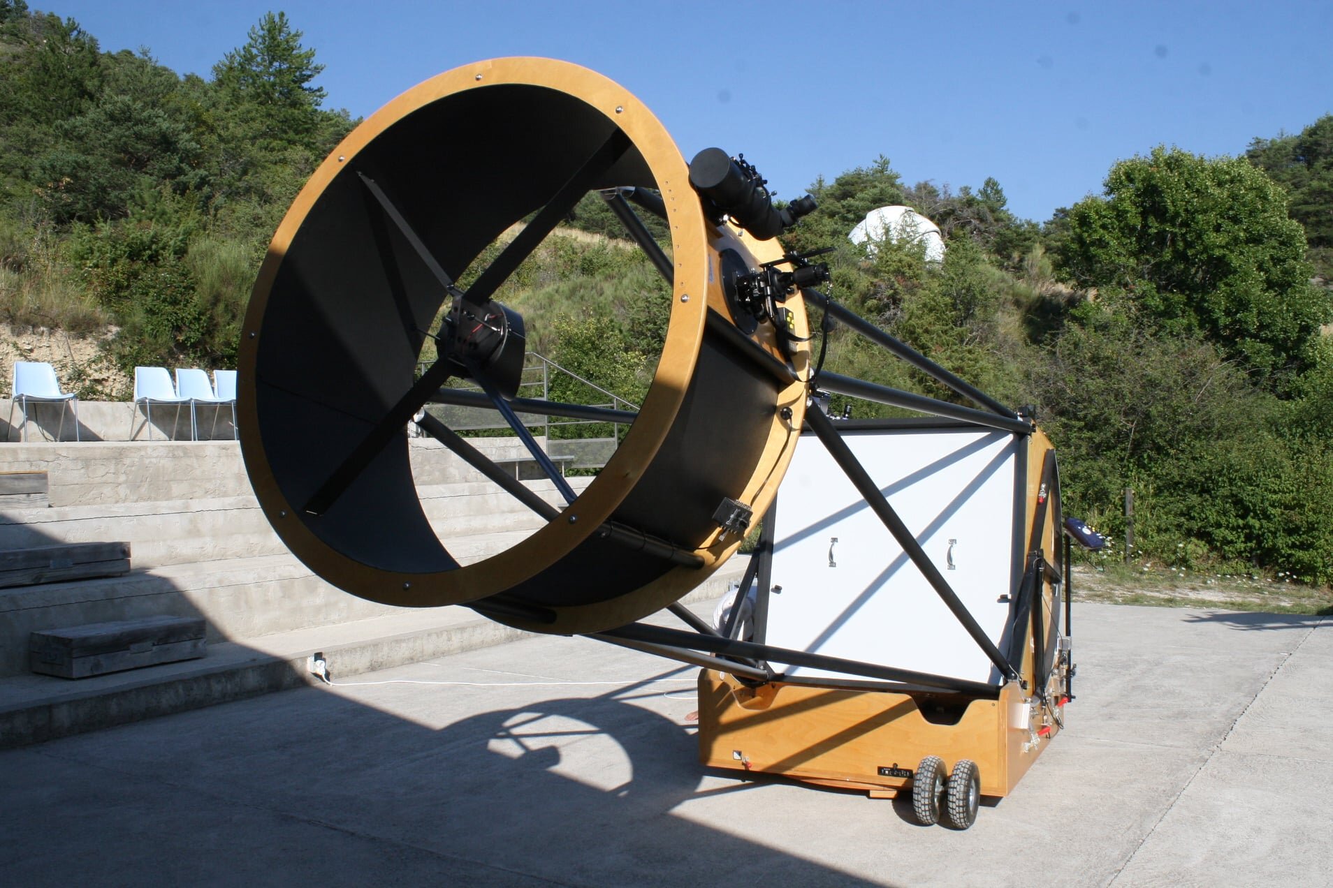

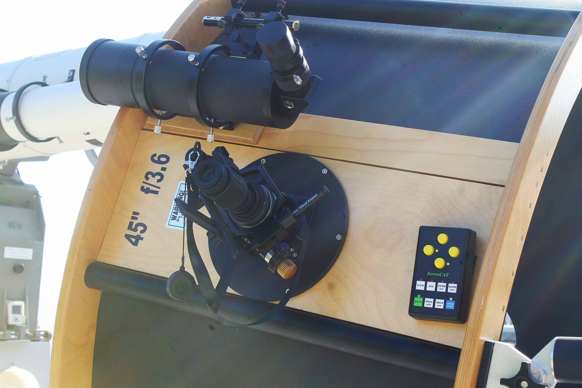

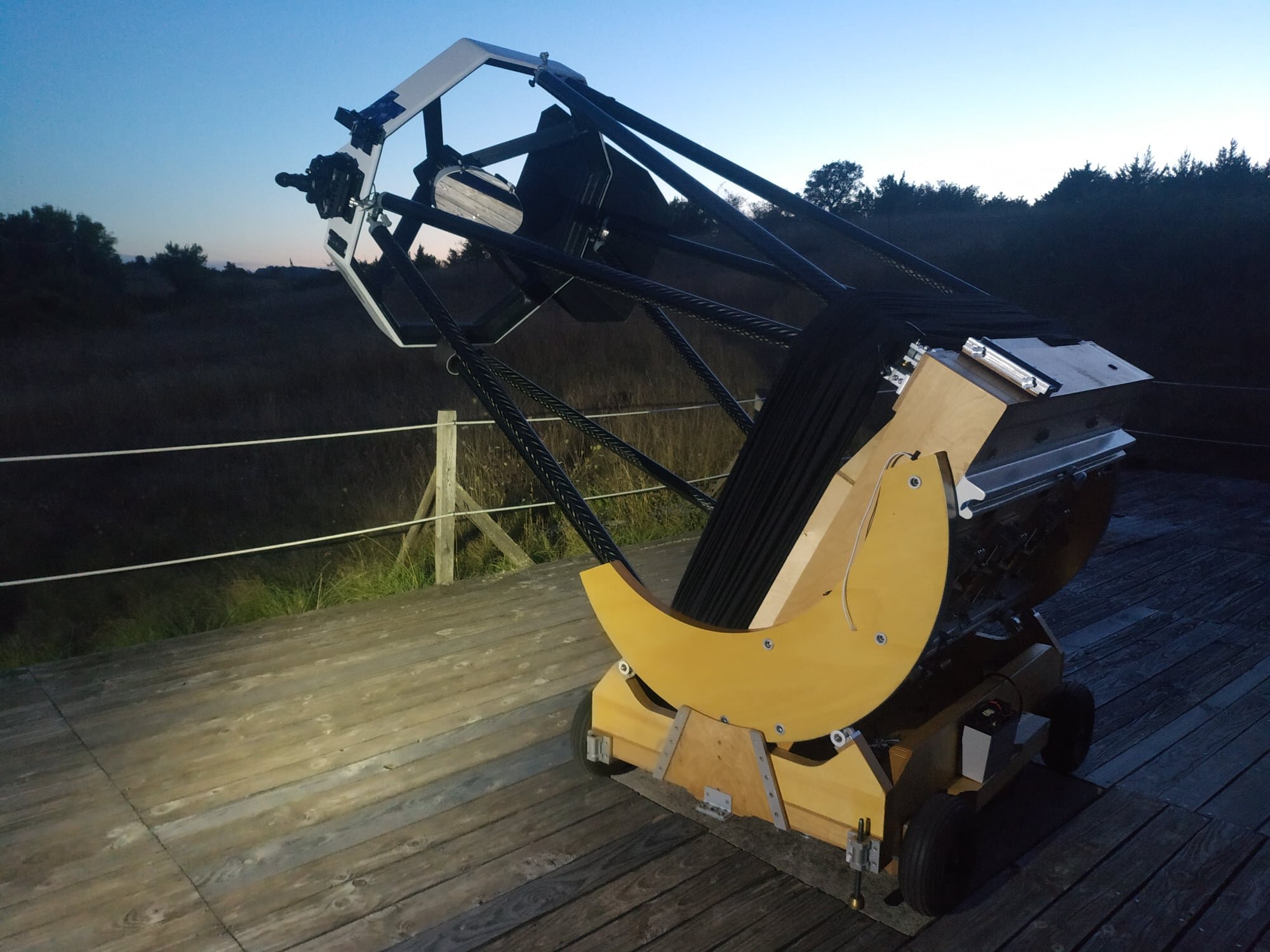

Voici des photos du T1000 avec l’OVNI-B.
J’ajoute également des photos d’un T1140 dont l’utilisateur possède un OVNI-M. Ce télescope est installé à l’Observatoire des Baronnies Provençales. La 1ère photo montre le télescope lors de sa construction, ce qui donne une meilleure vue sur sa taille.
