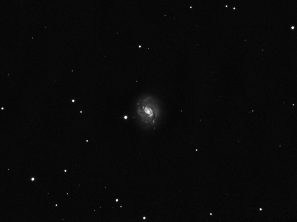

Voici ma 1er galaxie, et image tout court, en pause courte.
Environ 7000 images de 2secondes
Prises avec un ASI 290MM + SW 130/650PDS + IR-Cut
Gain : 300 + Offset  : 75 (pour  75% des images - je fais des tests)
Traitement : Siril pour alignement + empilement / PixInSight pour le reste
Question : je n'ai que le centre de M77 et aucune volute ; quels pourraient les raisons ?
  • Parce que j'ai imagé lors de la lune gibbeuse (13 et 14 janvier) ?
  • Les pauses sont trop courtes 2s ?
  • PL (à 100m de Paris - porte des Lilas) ?
  • Mauvaise collimation (c'était la 1er fois sur un Newton) ?
  • Pas assez sélectif sur la sélection des images via FHWM (>95 dans SIRIL) ?
  • ou autres ?
Merci pour votre aide
Christophe -BF-
Et voici l'image (plutôt content malgrès tout pour un 1er essai)
  • J'aime 4
Sympa! je pense que ton traitement à coupé trop rapidement le coté gauche de l'histogramme.
Et puis c'est pose courte pas pause courte, ou alors un café rapidos 😁
Pas évident depuis paris 😉, je pense que dans ces conditions ce que tu as fait est déjà très bien.
Je suis pas certain que le lucky permet d’obtenir des extensions faibles, à fortiori avec la pl de Paname et de la lune
 dans tout les cas 4h c’est peu pour du ciel profond même sous un bon ciel, sans lune
et par ailleurs les étoiles sont peut être un peu empâtées, possible que (en plus de la colim) la map soit perfectible
Modifié par clementv
@exaxe merci. oui effectivement j'y suis peut être allé un peu fort sur le côté gauche ; et effectivement c'est "pOse" et pas "pAUse" (bien vu)
@clementv merci. c'est vrai que je cumule les difficultés. Je ferais un autres sans lune (presque pleine) et peaufinerai un peu plus la collimation et la map pour voir la différence.
Christophe -BF-

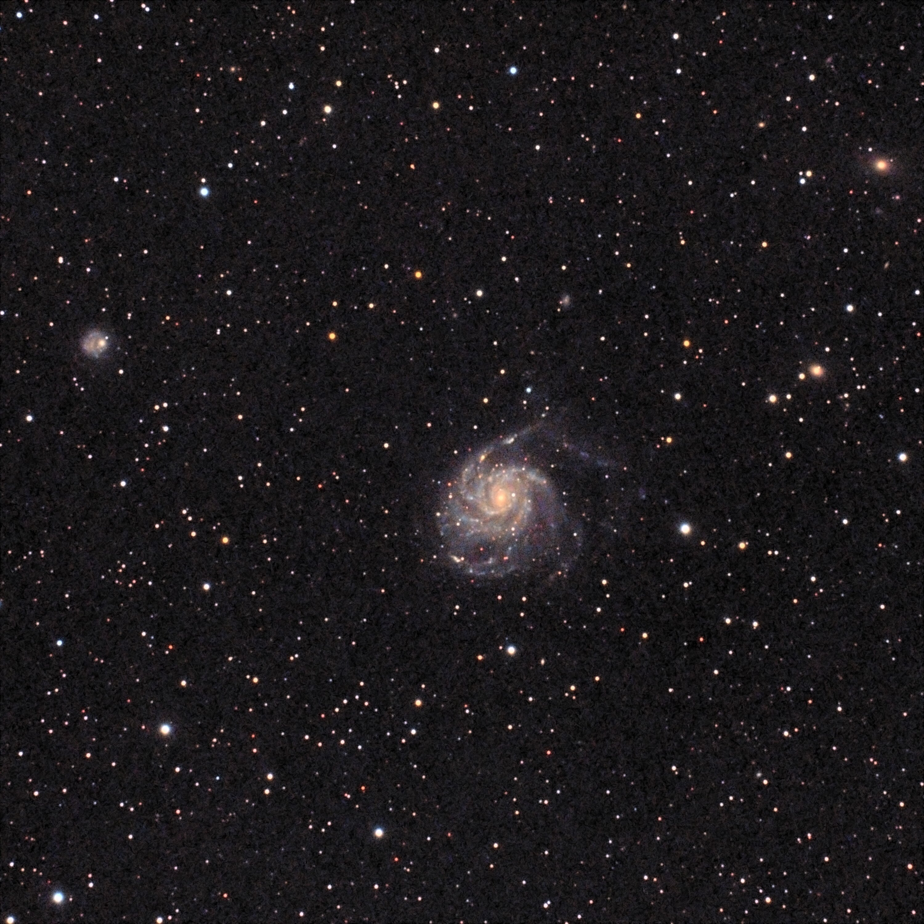

A titre d'exemple, voici le résultat d'environ 5 à 10 h de pause sur M101 (c'était 8h pour la luminance je crois mais plus sûr) avec un 180m@F/4 avec un filtre CLS et une asi183mm. Pour avoir de l'info faut pousser le traitement, et au final pour être bruité, c'est bruité ;p malgré un temps de pause beaucoup plus long !
C'est à mon avis le facteur primordial qui restera même quand tu auras peaufiné tous les réglages.
Tu devrais trouver l'objet le plus brillant qui t'intéresse et augmenter ton temps de pause et voir ce que tu peux sortir avant de le réduire si possible.
Et tenter ça permet de comprendre l'influence de tous ces paramètres et d'être prêt le jour où tu pourras te déplacer sous un ciel plus clément 😉
