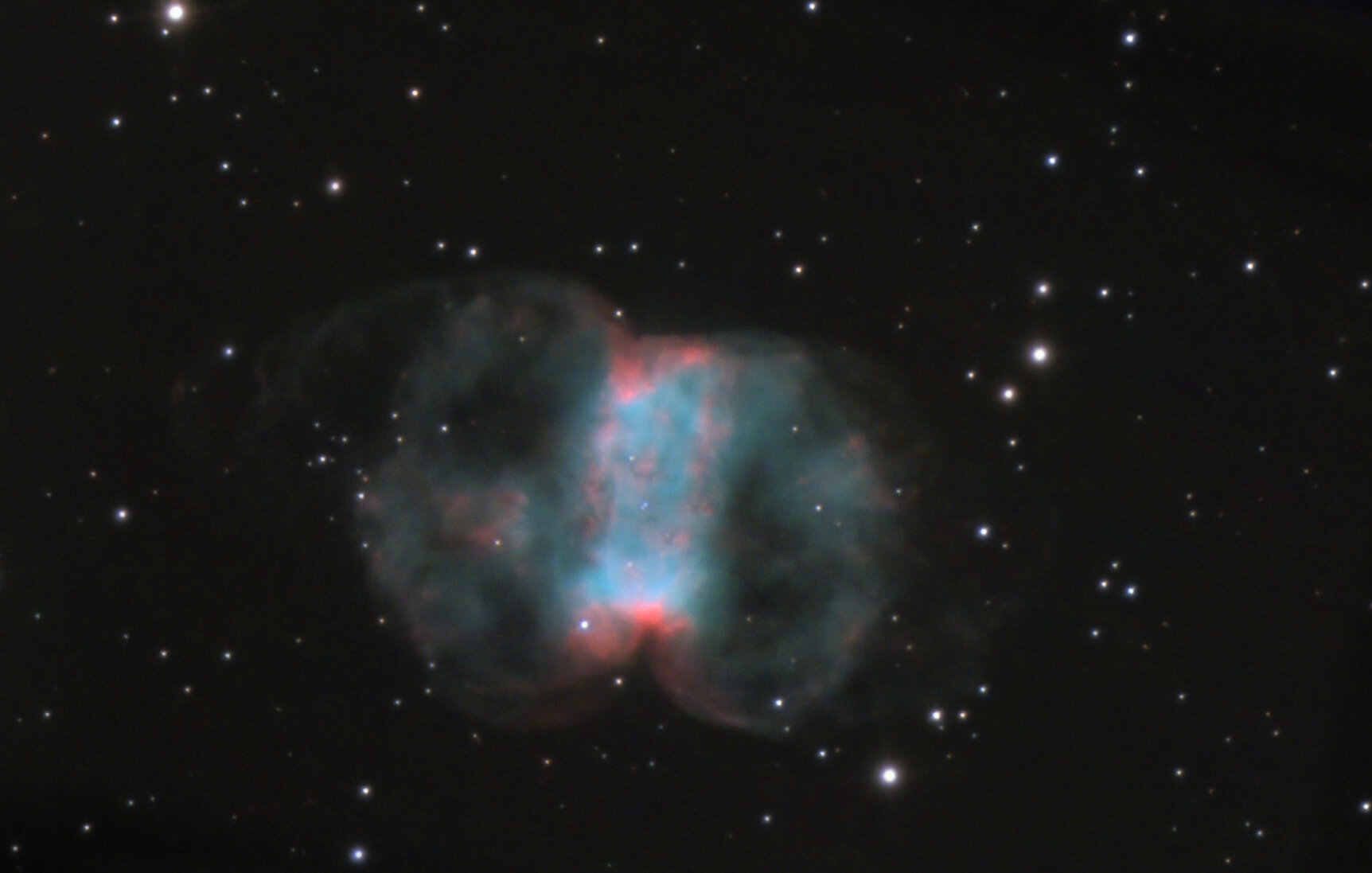

Une image acquise fin octobre ; je voulais rallonger la sauce mais je n'ai pas eu les conditions pour, et cet objet commence à décliner donc je passe à autre chose :)
Une nuit qui s'annonçait très prometteuse, néanmoins les conditions se sont dégradées petit à petit ce qui fait que je n'ai conservé quasiment que les deux premières heures sur huit... dommage.
C'est aussi ma première image couleur avec ce vaillant LUDO ; j'ai commencé par faire une couche couleur à la QHY462 en début de nuit dans ce but pour passer ensuite en mono avec la QHY290.
Et enfin c'était également un test de mon nouveau filtre ZWO duo narrowband ( pour la couche mono ) ; ben ma foi c'est très concluant !
La résolution est au rendez vous ; la FWHM descend à 1.4" après l'empilement. J'ai eu mieux, mais clairement pire aussi... :D
On sépare aisément la centrale, et également la couleur des deux composantes... j'aime bien :)
Malheureusement un léger défaut de collim ce soir là, les étoiles ne sont pas nickel.
Donc T560 à F4, correcteur ASA x0.73, QHY290 + ZWO Duo-narrowband et QHY462, dans la nuit du 26 au 27 octobre
3200x2s ( mono ) et 1600x2s ( couleur )
 image à 140% soit 0.25"/pixel :

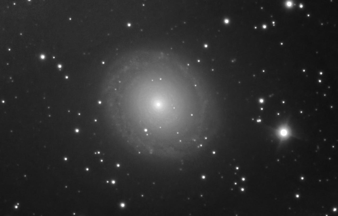

NGC7217, le lendemain ( 27 octobre ) :

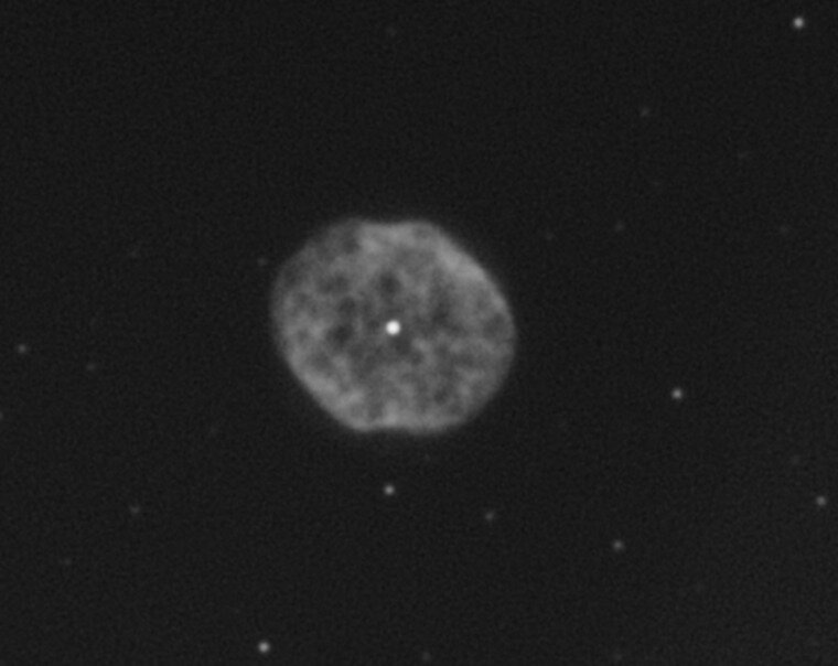

et NGC1501, prise il y a quelques jours :
Voilà, comme vous voyez pas de quoi casser 3 pattes à un canard ; le seeing devait être autour de 2.5" les deux nuits.
Question subsidiaire : quelqu'un aurait-il une méthode ou un soft simple et rapide pour mixer une couche luminance et couleur de deux images ayant des orientations / échelles / tailles différentes ? J'y ai passé un temps fou sur M76 et j'en ai pas mal d'autres de Saint-Véran à faire...

Très bien cette M76, Romain !
Par contre, pourquoi ne pas avoir tenté des poses plus courtes ? Avec le T560 à F/4
tu dois pouvoir descendre à 500 ms voire moins en mono, pour mieux détailler la partie la plus brillante.
A tenter une prochaine fois. ;)
Albéric
Le filtre a du l'empêcher de descendre en expo 😉
Il y a une très belle résolution, mais c'est peut-être moins impressionnant que ce que tu avais fait sur NGC40.
Il y a 22 heures, xs_man a dit :
Si je suis en L effectivement ça ne change pas grand chose d'aller au delà de 500ms, mais la perte de signal avec un filtre dual-band est très grande entre 2s et 500ms. Je pourrais revenir sur le coeur en poses plus courtes mais je voulais avoir aussi les extensions.
Il y a 16 heures, Pulsar59 a dit :
Tout à fait d'accord. C'est la différence entre la FWHM de 1.4" et de 1.0" ;)
