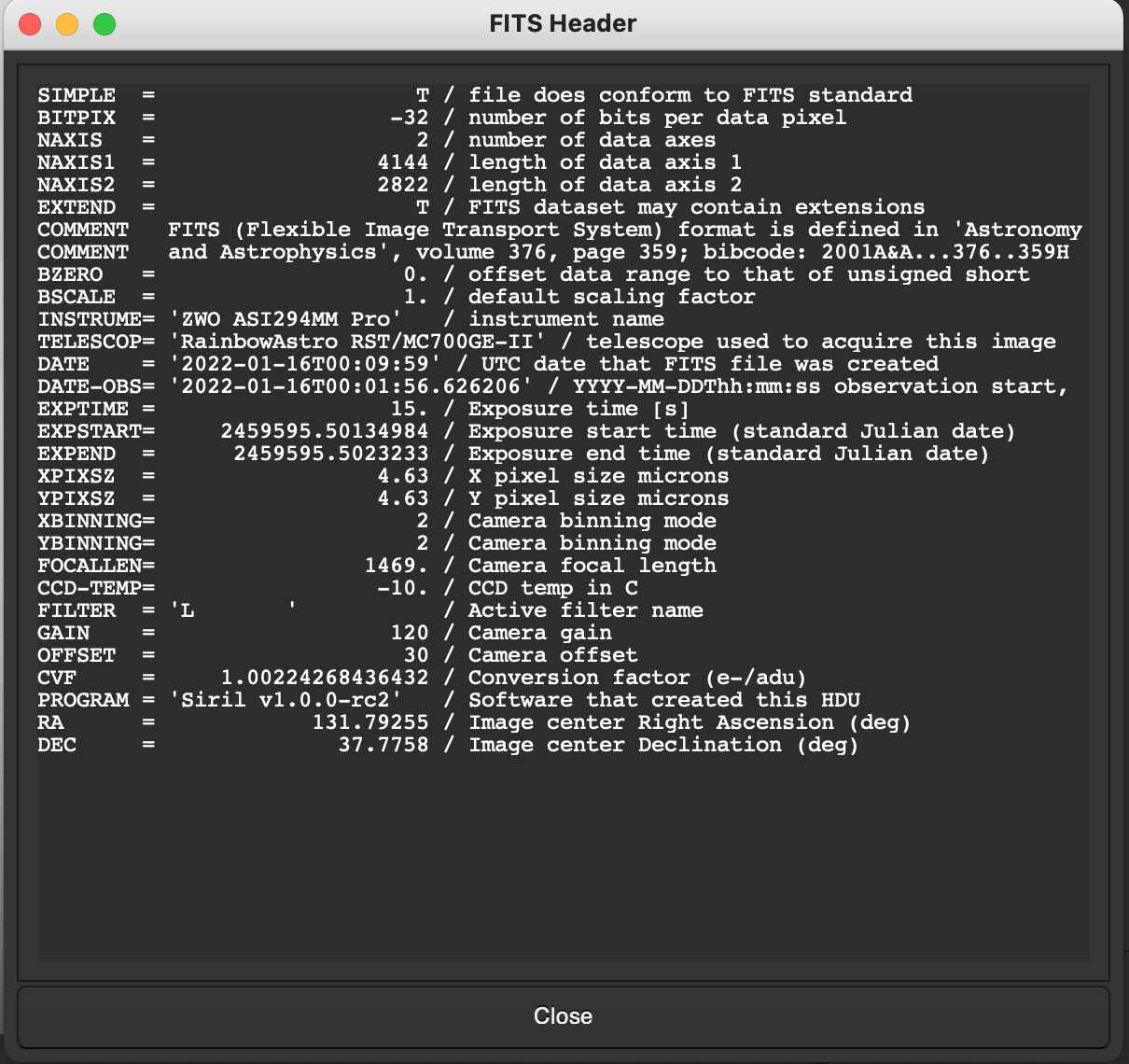

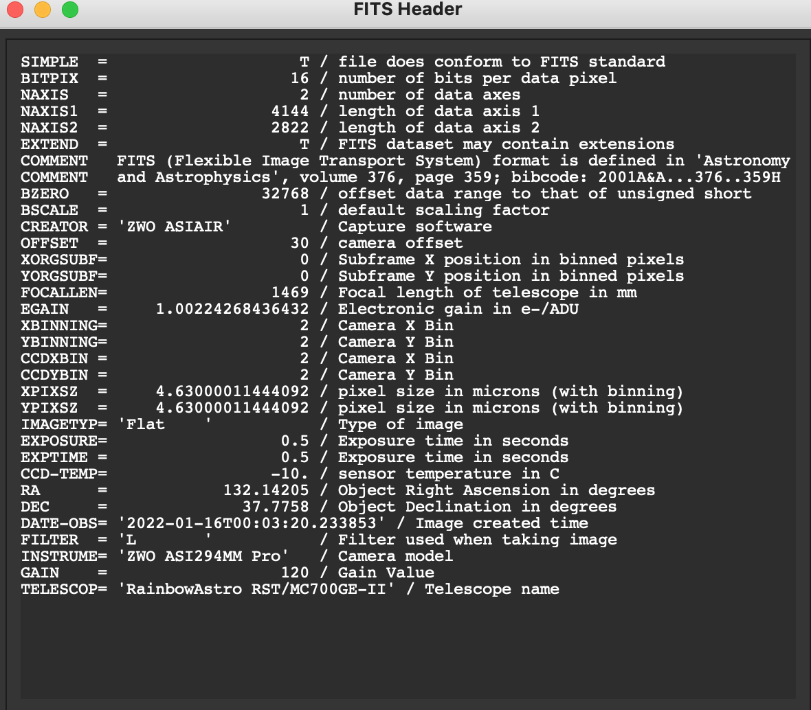

clouzot Posté 17 janvier 2022 Posté 17 janvier 2022 Je voulais faire quelques expériences avec le logiciel Jocular (un petit soft spécial VA pas très simple d'accès, sachant qu'en plus il est en Python et que le Python c'est le mal incarné). Le soft est censé récupérer tous les FITS qu'on lui balance dans un répertoire spécifique, et les trier (par filtre, par temps d'expo, par type de frame [light, dark, bias, flat] et faire son affaire tout seul. J'ai donc voulu rejouer un stack à partir des fichiers que j'avais sous la main, en particulier un masterfalt fait dans les règles de l'art (avec bias synthétiques bien sûr !) avec Siril. Or le pauvre Jocular s'est retrouvé tout perdu car il n'a pas reconnu qu'il s'agissait d'un masterflat. Et pour cause, il semblerait que Siril (1.0.0-rc2 ici) ne conserve pas certaines infos des subs dans le FITS empilé. Voilà par exemple ce qu'il y a dans le header d'un FITS unitaire, tel que sauvé par ma boiboite rouge : ... et le master créé par Siril Il manque IMAGETYP, dommage car c'est justement ce qui permet aux autre softs (Jocular, mais aussi ASTAP) de s'y retrouver. Sur un masterdark, même combat. Là c'est carrément le gain, la température et le temps d'expo qui ont sauté Alors oui, j'imagine que ce n'est pas super simple à gérer et qu'en plus ce n'est pas super normalisé, chaque soft utilise ses petits HDU non standard à lui (l'Asiair inscrit "IMAGETYP", Sharpcap colle du "FRAMETYP" à la place...), mais serait-il possible de rajouter la conservation de toutes les métadonnées utiles dans la liste de souhaits ? Ou bien alors, j'ai fait une fausse manip ?
lock042 Posté 17 janvier 2022 Posté 17 janvier 2022 Siril ne garde que ce qu'il connait. Les mots clés des FITS étant, pour la plus grande majorité, non standards il est dur (voir impossible) de tout gérer. D'ailleurs tu le montres bien, chacun fait un peu à sa sauce.
clouzot Posté 17 janvier 2022 Auteur Posté 17 janvier 2022 Ok, bien compris. Ceci dit on pourrait imaginer une façon pour SiriL de transmettre même ce qu’il ne connaît pas : si un TAG inconnu est présent dans (toutes) les subs, le laisser tel quel sans y toucher. Je suis aussi assez surpris de l’absence d’infos de GAIN et EXPTIME dans le masterdark. Ça SiriL les connaît puisqu’il les reporte (voire les cumule !) quand il fabrique un master flat.
lock042 Posté 17 janvier 2022 Posté 17 janvier 2022 (modifié) Le 17/01/2022 à 14:26, clouzot a dit : Ok, bien compris. Ceci dit on pourrait imaginer une façon pour SiriL de transmettre même ce qu’il ne connaît pas : si un TAG inconnu est présent dans (toutes) les subs, le laisser tel quel sans y toucher. Voir davantage Ca veut dire parcourir toutes les images dans un premier temps. Donc niveau perf je trouve que c'est peu envisageable. EXPTIME devrait être présent ceci dit. Quel algo de stack as tu utilisé ? @clouzot : je viens d'ajouter IMAGETYP (et/ou FRAMETYP) comme mot clé géré. Ca sera dispo sur la prochaine version 1.0.0. Modifié 17 janvier 2022 par lock042

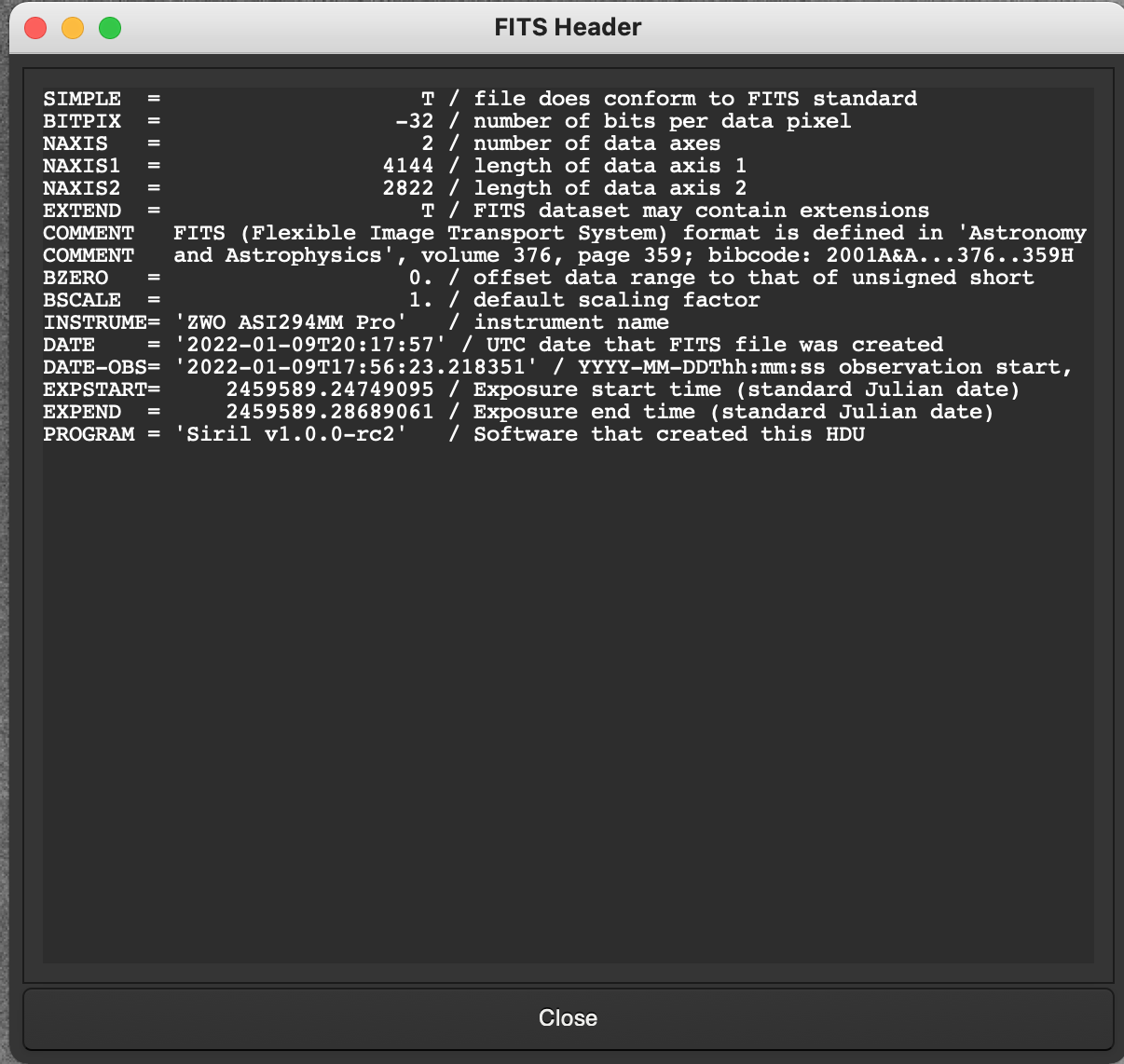

clouzot Posté 17 janvier 2022 Auteur Posté 17 janvier 2022 Le 17/01/2022 à 14:31, lock042 a dit : EXPTIME devrait être présent ceci dit. Quel algo de stack as tu utilisé ? Voir davantage GAIN aussi ça serait pas mal, ainsi qu'OFFSET, et CCD-TEMP, bref, tout ce qui est important pour ne pas faire n'importe quoi ensuite. Ceci dit j'ai une convention de nommage de fichier pour éviter les plus grosses erreurs. Si je me souviens bien, les manips que j'ai faites : - conversion en séquence : j'ai demandé la conversion soit en SER, soit en séquence de FIT (je fais souvent ça pour éviter d'avoir 3000 fichiers intermédiaires) - stacking : average with rejection, et sans normalisation puisqu'il s'agissait d'un dark. Le 17/01/2022 à 14:31, lock042 a dit : Ca veut dire parcourir toutes les images dans un premier temps. Donc niveau perf je trouve que c'est peu envisageable. Voir davantage Hmm là je ne suis pas sûr de te suivre : on a bien une séquence de fichiers unitaires que Siril va de toute façon ouvrir tous à la file (ou en parallèle) pour les empiler à un moment ou à un autre ? Donc ce qui est dans le header va finir par être lu... mais pas forcément au début, c'est vrai
lock042 Posté 17 janvier 2022 Posté 17 janvier 2022 Le 17/01/2022 à 14:44, clouzot a dit : qu'OFFSET, et CCD-TEMP, Voir davantage Ca existe déja. OFFSET est même utilisé pour les bias synthétique. Ah par contre si tu converti en SER tu perds plein de choses. Et c'est normal car le SER ne possèdent pas autant de mots clés possibles.
Cissou8 Posté 17 janvier 2022 Posté 17 janvier 2022 Le 17/01/2022 à 14:44, clouzot a dit : conversion en séquence : j'ai demandé la conversion soit en SER, soit en séquence de FIT (je fais souvent ça pour éviter d'avoir 3000 fichiers intermédiaires) Voir davantage Cc, avec du fitseq, ça devrait te preserver les en-têtes, en tout cas, les mots-clefs conservés par Siril. Hormis IMGTYP, ils devraient tous y etre. On veut bien un retour si jamais c'est pas le cas. Je relève pas les méchancetés sur python, je prends ça pour de la provoc C.
clouzot Posté 17 janvier 2022 Auteur Posté 17 janvier 2022 Aaah merci @lock042 et @Cissou8 voilà mon erreur fatale : le SER. Et en plus c’est complètement logique quand on regarde comment est défini le format. Je me fais donc un beau post-it qui rime : « Le SER, c’est que pour le planétaire ». Le 17/01/2022 à 15:02, Cissou8 a dit : Je relève pas les méchancetés sur python, je prends ça pour de la provoc Voir davantage Désolé ce truc me rend fou à chaque fois. Tu connais mon « amour » pour ce diable de Python, je n’ai jamais vu une techno aussi bordélique (et pourtant j’ai bouffé du Matlab matin midi et soir pendant des années). C’est un concentré de soucis de dépendances en cascade, du genre qu’on voit dans les grosses organisations, sauf que là c’est sur MA machine que ça se passe.
Cissou8 Posté 17 janvier 2022 Posté 17 janvier 2022 (modifié) Le 17/01/2022 à 14:26, clouzot a dit : Ça SiriL les connaît puisqu’il les reporte (voire les cumule !) quand il fabrique un master flat. Voir davantage On en discutait avec @lock042 et se posait la question de savoir s'il serait une bonne idee de garder les 2 infos, le temps unitaire et le temps total d'expo. Et d'y associer le nom de cle qui va bien puisque rien n'est standard dans ce standard. En allant piocher la: https://heasarc.gsfc.nasa.gov/docs/fcg/common_dict.html, on voit que LIVETIME correspondrait en definition au temps total d'integration....on laisserait alors EXPTIME a sa valeur de depart. Quand tu recuperes les cles pour faire tes nomenclatures de fichiers, tu te sers de quoi a priori? Modifié 17 janvier 2022 par Cissou8
clouzot Posté 18 janvier 2022 Auteur Posté 18 janvier 2022 @Cissou8 effectivement rien de très standard et ça sent la bonne grosse galère pour trouver un système qui se tienne dans tous les cas. En particulier, rien n'est vraiment prévu pour un FITS issu de l'empilement de plusieurs FITS unitaires, c'est très visible quand on regarde la page NASA que tu lies : le LIVETIME semble plutôt être prévu pour donner le temps d'exposition effectif d'une brute (temps total auquel on retranche les périodes d'inactivité du capteur), même si par extension on pourrait effectivement dire que c'est le temps d'intégration... mais est-ce que les autres softs sauront reconnaître ce tag pour ce qu'il est ? Pour ma part, je fais tout à la main, sans extraction des infos de header. Pour un masterdark, ce qui importe c'est vraiment le EXPTIME (tel que trouvé dans chaque unitaire, et qui devrait être reporté tel quel, ou moyenné sur l'ensemble des darks unitaires si on veut être précis). Le LIVETIME (temps d'intégration cumulé) n'apporte qu'une information d'historique, finalement (combien de subs ont été empilées pour faire le master) Pour le masterflat, les infos de temps sont finalement assez optionnelles puisqu'on sait bien que ce qui importe... c'est OFFSET, bien sûr Enfin pour un stack de lights, il semble qu'actuellement vous mettez EXPTIME comme temps d'intégration total. Je vous rejoins là-dessus, par extension il vaudrait peut-être mieux avoir le duo EXPTIME (durée de chaque unitaire) et LIVETIME (temps cumulé)
lock042 Posté 18 janvier 2022 Posté 18 janvier 2022 Le 18/01/2022 à 08:19, clouzot a dit : Pour un masterdark, ce qui importe c'est vraiment le EXPTIME Voir davantage OUi donc la actuellement on n'est pas bon car EXPTIME est le temps de pose cumulé. Le 18/01/2022 à 08:19, clouzot a dit : Enfin pour un stack de lights, il semble qu'actuellement vous mettez EXPTIME comme temps d'intégration total. Je vous rejoins là-dessus, par extension il vaudrait peut-être mieux avoir le duo EXPTIME (durée de chaque unitaire) et LIVETIME (temps cumulé) Voir davantage OK, j'ai un patch pour ca, que j'ai filé à @Cissou8. Elle me fera un retour pour voir si je pète rien. Mais je pense que le risque est assez minime. 1
Cissou8 Posté 18 janvier 2022 Posté 18 janvier 2022 Le 18/01/2022 à 08:19, clouzot a dit : Enfin pour un stack de lights, il semble qu'actuellement vous mettez EXPTIME comme temps d'intégration total. Voir davantage En réalité, c'est la même chose qui est faite, que ce soit un stack de lights ou un stack pour faire un master. Y a pas de notion de type de fichiers. On empile ce qui vient. Mais on est d'accord, disposer des 2 infos, temps unitaire et temps d'integration, c'est certainement une bonne chose. Je teste ca vite Le 18/01/2022 à 08:19, clouzot a dit : Pour ma part, je fais tout à la main, sans extraction des infos de header. Voir davantage J'ai un bout de python si ça t'intéresse 😁

clouzot Posté 18 janvier 2022 Auteur Posté 18 janvier 2022 Sinon, la boîte rouge rajoute un TAG aux masters qu’elle crée : STACKCNT, qui contient le nombre de subs empilés. Aucune idée de si c’est plus ou moins standard. Citation SIMPLE = T / file does conform to FITS standard BITPIX = 16 / number of bits per data pixel NAXIS = 2 / number of data axes NAXIS1 = 4144 / length of data axis 1 NAXIS2 = 2822 / length of data axis 2 EXTEND = T / FITS dataset may contain extensions COMMENT FITS (Flexible Image Transport System) format is defined in 'Astronomy COMMENT and Astrophysics', volume 376, page 359; bibcode: 2001A&A...376..359H BZERO = 32768 / offset data range to that of unsigned short BSCALE = 1 / default scaling factor CREATOR = 'ZWO ASIAIR' / Capture software OFFSET = 30 / camera offset XORGSUBF= 0 / Subframe X position in binned pixels YORGSUBF= 0 / Subframe Y position in binned pixels FOCALLEN= 1229 / Focal length of telescope in mm EGAIN = 1.00224268436432 / Electronic gain in e-/ADU XBINNING= 2 / Camera X Bin YBINNING= 2 / Camera Y Bin CCDXBIN = 2 / Camera X Bin CCDYBIN = 2 / Camera Y Bin XPIXSZ = 4.63000011444092 / pixel size in microns (with binning) YPIXSZ = 4.63000011444092 / pixel size in microns (with binning) IMAGETYP= 'Dark ' / Type of image STACKCNT= 20 / Stack frames EXPOSURE= 10. / Exposure time in seconds EXPTIME = 10. / Exposure time in seconds CCD-TEMP= -10. / sensor temperature in C DATE-OBS= '2021-08-13T14:33:01.728' / Image created time INSTRUME= 'ZWO ASI294MM Pro' / Camera model GAIN = 120 / Gain Value Voir davantage

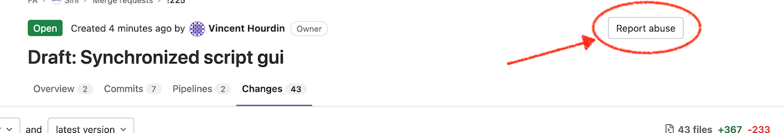

clouzot Posté 18 janvier 2022 Auteur Posté 18 janvier 2022 C'est là-dessus qu'il faut cliquer pour prévenir le Siril Bug Review Board, c'est bien ça ? 2
