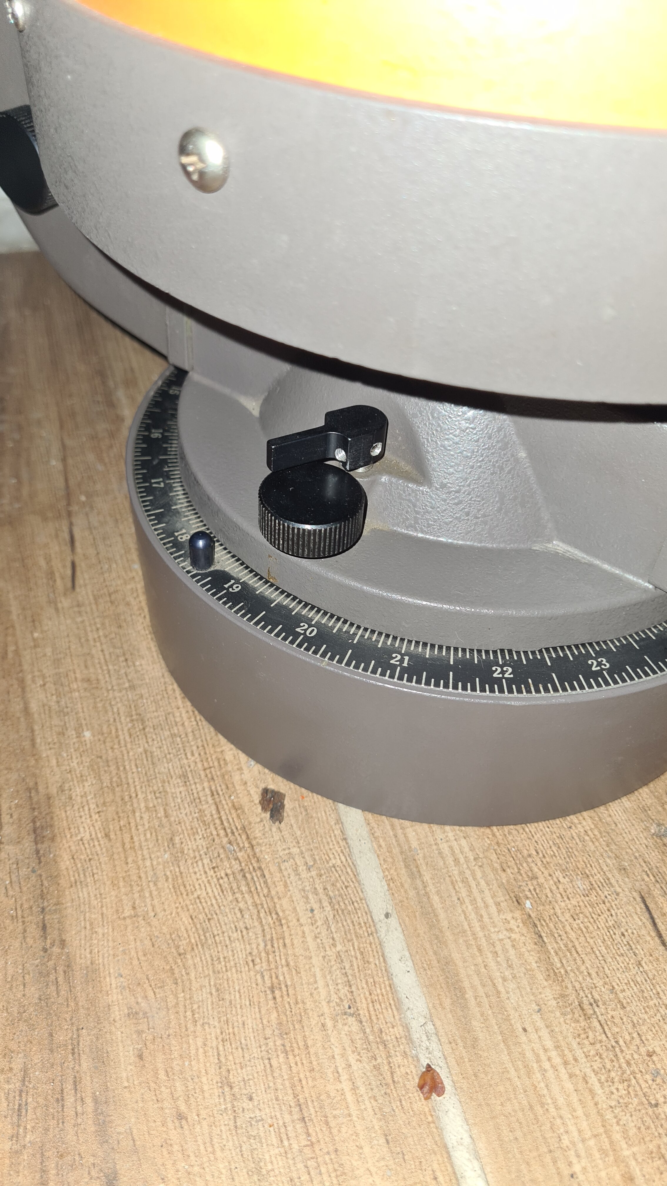

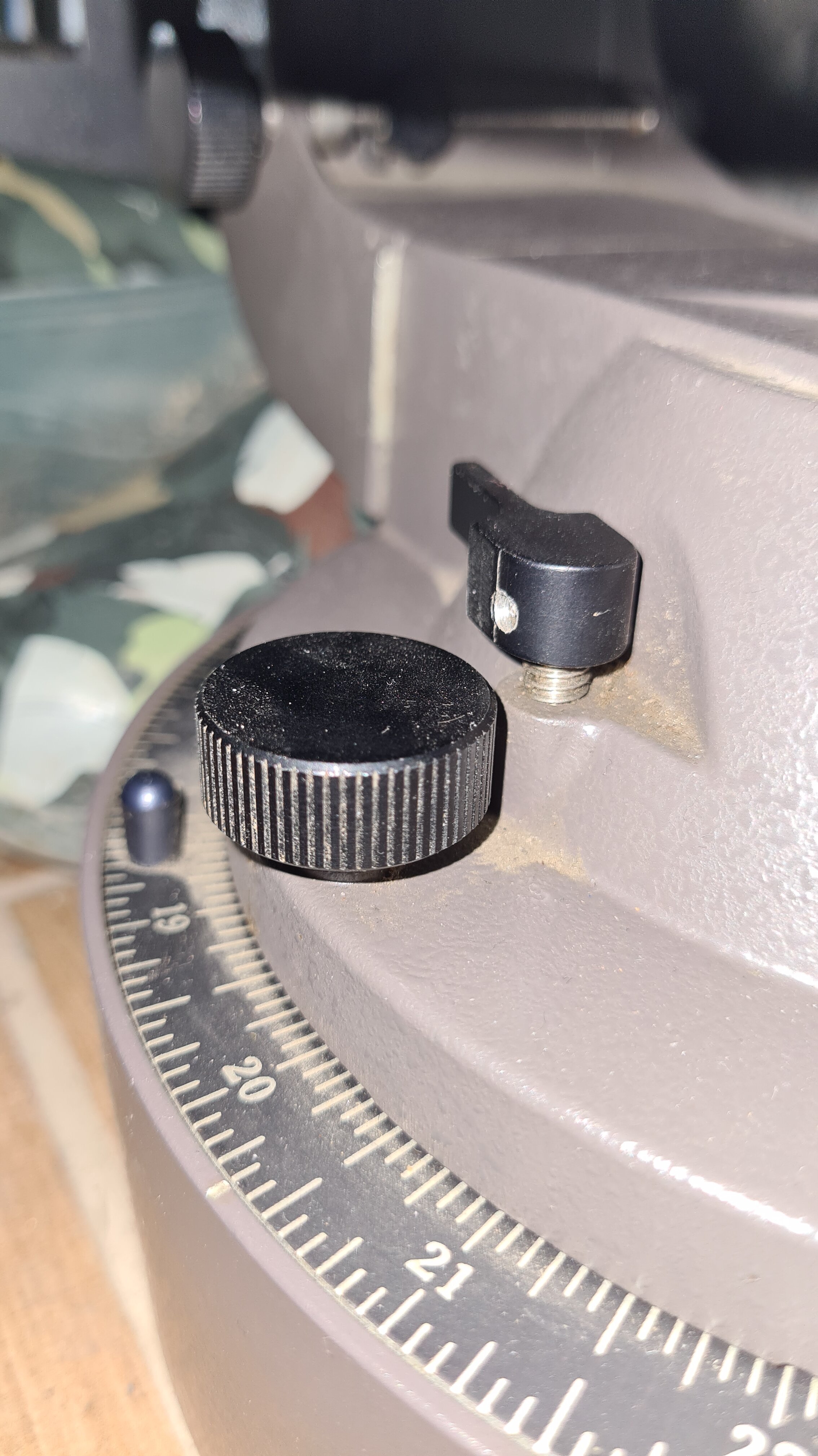

bonsoir, la molette sur l'image ne fais plus tourner le télescope ni dans un sens ou dans l'autr
En dessus de la molette,vous avez regardé si le levier de blocage est serré sur son axe?Il arrive que la vis qui bloque le levier se dessert.Attention,la visserie sur ce modèle de télescope est au pas impérial(américain),il faut des clés 6 pans américaines.Vous pouvez vous servir d'un petit tournevis pour vérifier que la petite est serrée ou pas.
Jean Louis
Repostez la photo en identifiant ce que vous appelez la rondelle noire.Si c'est le cercle avec les chiffres,il s'agit du cercle d'ascension droite divisé en 24 heures et une graduation représentant 5 minutes.Ce cercle est entrainé par friction,c'est normal qu'il tourne.Faites une recherche"etalonner le cercle d'ascension droite d'une monture de télescope"
