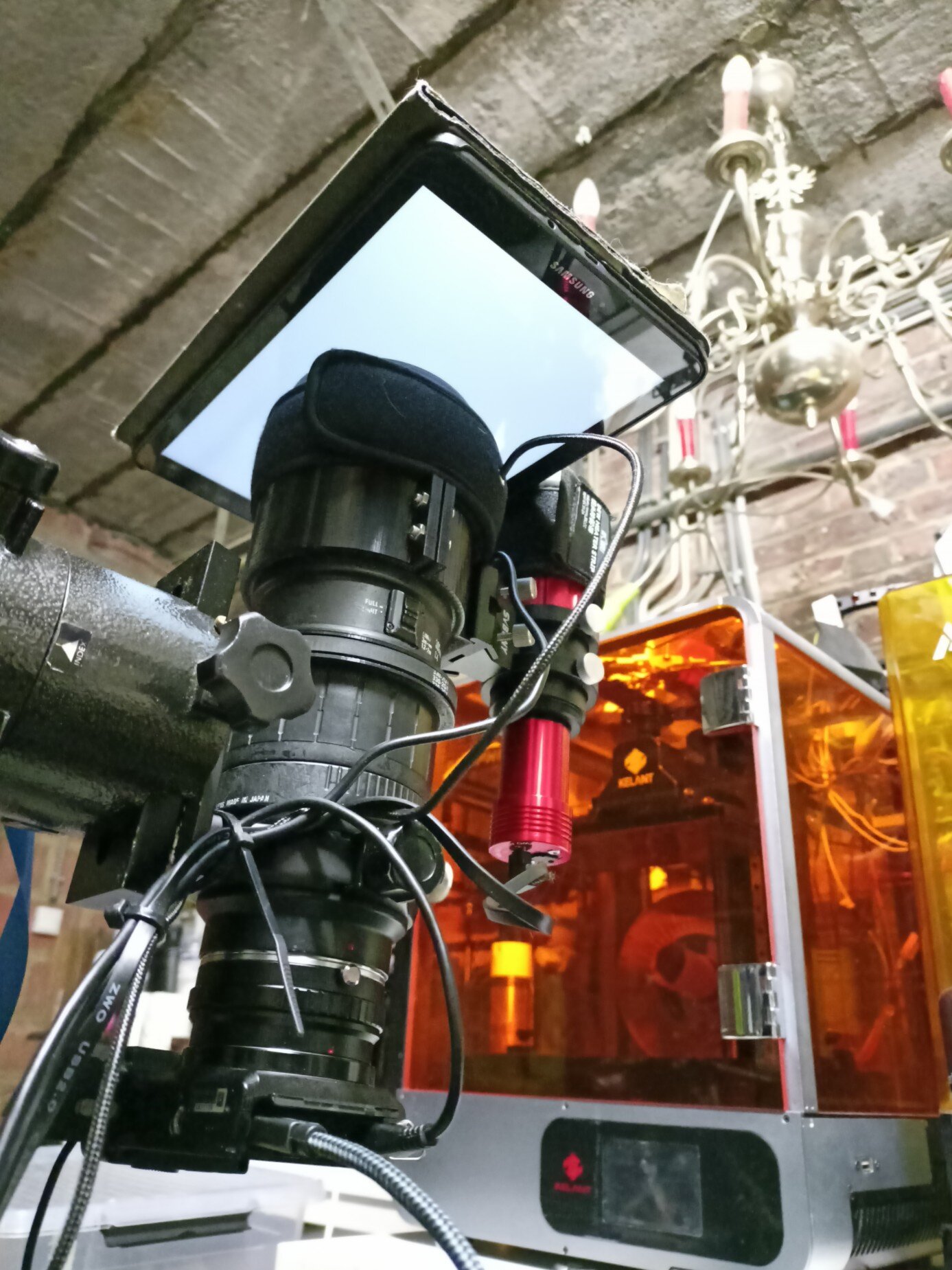

Je compare aussi les méthodes pour le faire des flats, et pour l'instant j'essaie avec une vieille tablette. La luminosité de l'écran est suffisamment uniforme et suffisante dans mon cas(Sigma 300 f4 APO telemacro et a5100).
J'ai téléchargé une application pour tester les pixels.
Cordialement
Rémy
