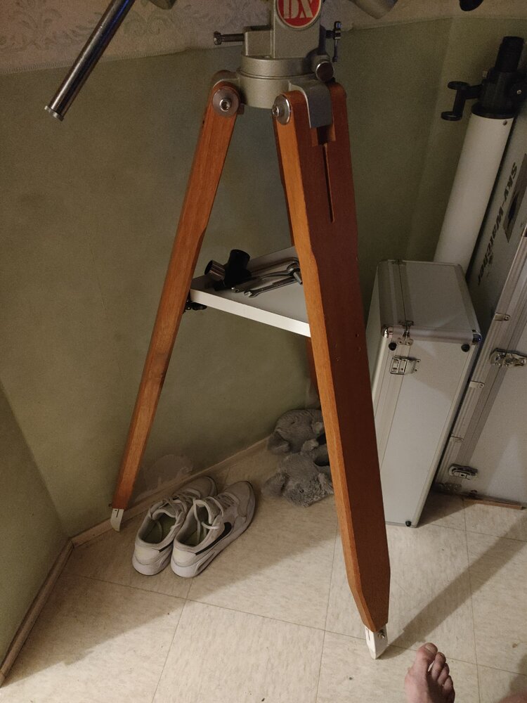

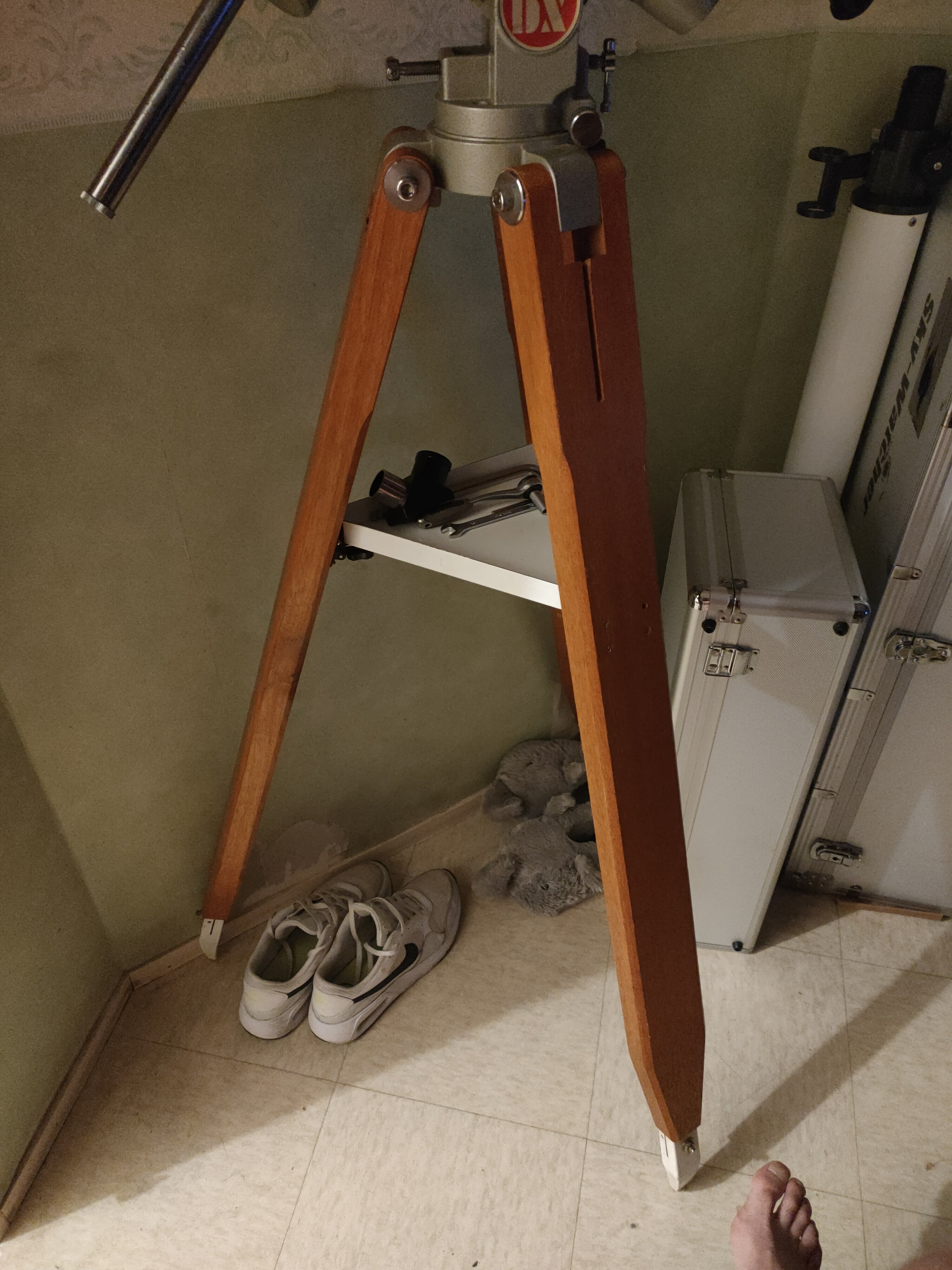

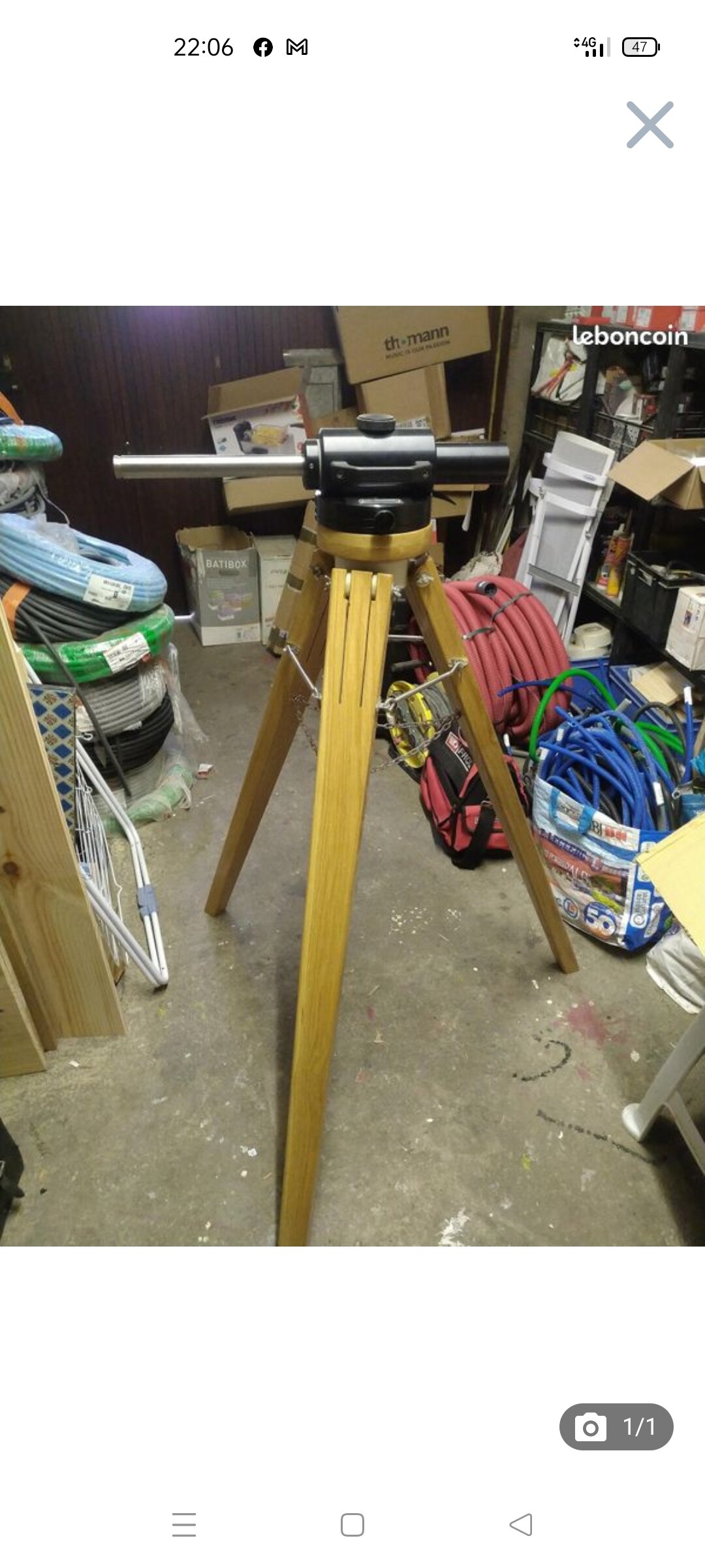

Combien je pourrais poser sur ce trépieds ?
C'est un ancien trepieds de chez Vixen des année 80, vendu notamment sous la Spdx.
Le jambes est l'embase Vixen (pas la Spdx)  supporterait'ils disons 40 kg de charge = lunette + monture + contre poids.
Je vois qu'il est effectivement difficile de répondre a cette question.
J'ai pas trouvé de données officiel, surtout sur l'embase du trépied, c'est surtout ici que la question se pose.
Je me fais pas vraiment de souci pour les jambes.

si tu as le matériel sous la main le meilleur moyen est de faire un essai pour dormir tranquille au lieu de chercher des élucubrations douteuses
on n'est jamais si bien servi que par soi même comme disait Diogène en encourageant l'onanisme
déposer la partie entrainement pour dégager le plateau
poser un plateau en bois au autres dessus
charger avec un sac de sable ou autre avec 50% de plus que la masse à supporter
si ça tient c'est bon
les pieds tiendront à coup sûr en compression vérifier quand même la partie basse car on ne voit pas bien comment c'est fichu
les vis supérieures à coup sûr tiendront  en cisaillement (du 6 mm tient 160 daN) mais vérifier après si elles n'ont pas fléchis
le seul risque est au niveau des 3 bras du plateau qui pourraient casser en flexion  sont-ils pleins ou creux ?
mais remets tes pompes par sécurité
Les morceaux de bois sont solide, ils sont épais est plein.

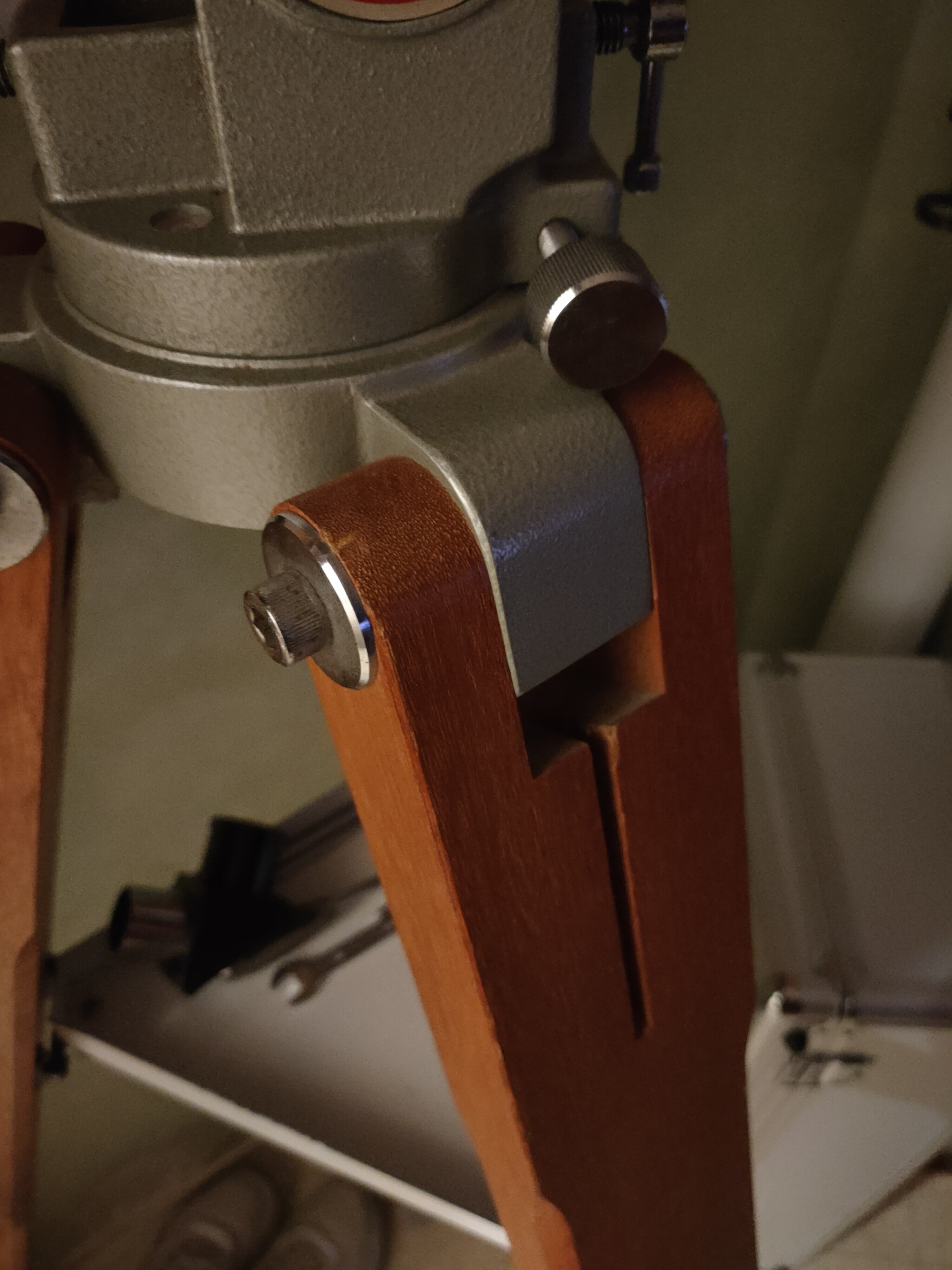

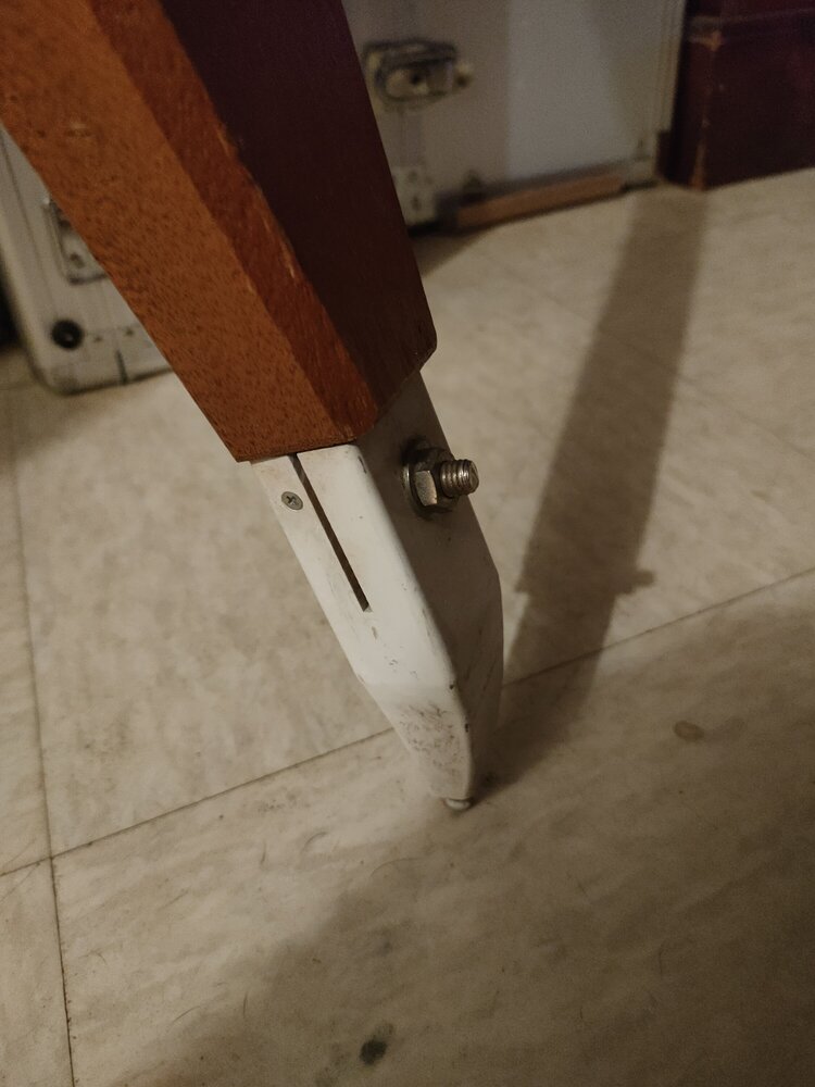

Les 2 partie sensible sont la base Vixen et les pointes blanches.
Changer le plateau oui, pour écarté plus les jambes.
Et apres oui faire le teste.
Je vais monter dessus oui (avec mes chaussures) ci sa casse pas le temps que je bois un café, ca devrait etre bon (92kg)
je possède le même trépied et je pourrais monter dessus qu'il ne fléchirait pas
le point faible se situe au niveau des axes de fixation des plaques métalliques supportées par les petites pièces plastiques noires vissées sur chacune des jambes
trop de jeu; j'ai donc remplacé les axes par de la tige filetée de 6mm et retaraudé-réalésé
çà ne bouge plus du tout
Oui tu veut dire pour le plateau astrocg.
Avec la Spdx et la plupart des tubes jusqu'a 127mm court/8kg, pas de vibration.
La 150ed Skywatcher commence, elle, a trembler sur la spdx, surement que les fixation du plateau y participe, je n'y avait pas pensé.
La je vais essayé d'adapter une monture Apm pour tenir la 178 Meade, en voyant ci je peu garder la base Vixen.
Ca va commencer a faire très lourd.
Je n'ais pas encore en main le trépieds qui viens avec, mais qui n'a pas été fait pour une telle charge, ça dépendra de la base.
J'ai un trépied de fabrication perso qui ressemble un peu à ça. c'est du pin, section 80x40 mm et je mets dessus facilement 50 kg, tout compris. Et ça ne bouge pas d'un iota.
Salut Jorris,
Avec sa faible emprise au sol, je n'aurais pas confiance, le centre de gravité
va être placé haut avec la 178 dessus.
A ta place, si tu veux vraiment utiliser ce trépied, je le modifierais pour augmenter
l'écartement au sol.
Albéric
Oui c'est bien cela.
On commence a être dans la très grosse lunette.
Il va falloir la monter aussi, mettre une colonne, entre 2, sa rajoute du poids sur le trépied.
L'écartement des pieds sera inévitable oui je pense, et il va falloir les fixer de bonne manière l'un a l'autre.
Avec une chaine peut etre.
(Faut que les pieds se replie au moins comme ils sont la, pour que je puisse passer ma porte-fenêtre)
Donc aussi peut-être un plateau avec chaine pour ne pas avoir a le renlever a chaque fois.

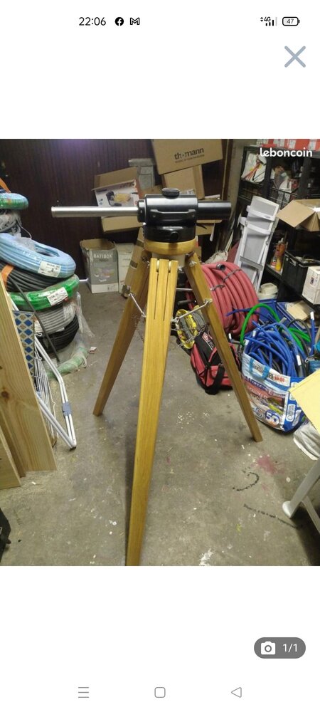

La chose
J'ai ce trepieds qui arrive avec la monture.
C'est un fait maison, je pourrais peut-être récupérer la base, ca dépend comment elle est.
le dernier trépied est très bien avec ses pieds triangulaires
je propose quelques suggestions
les chaines ou les crochets retiendront la charge en empêchant les pieds de s'écarter mais ne participeront pas à la rigidité
il faudrait créer un plateau en bois à 1/3 de la hauteur des pieds en partant du bas (qui fera porte accessoires)
pour le relier aux pieds pas de charnières (jeu) mais 3 équerres métalliques du bricomarteau de Nouan-le-Fuselier ou de Mouilleron-le-Captif, vissées sur le plateau
les équerres seront tordues comme il faut pour s'appuyer sur les pieds en tenant compte de leur angle d'inclinaison
les fixer sur les pieds avec 3 vis à écrous papillon (pour le démontage facile) au travers de 3 trous percés dans les pieds
à noter que le plateau peut être circulaire et avec un rebord pour poser encore plus de bières
mesures faites les pointes métalliques trépied ouvert à fond sont espaccées de 103cm pour une hauteur de la platine de 107cm
le risque de basculement est donc nul à mon avis
je monte dessus sans que çà bronche mais je suis léger (64kg)
pour les fixer l'un à l'autre le triangle fonctionne bien
si doute faire montage à blanc avec tube pvc chargé à 20kg
supporter la masse est une chose.
être rigide et ne pas vibrer en est une autre, c'est donc à vérifier.
par exemple les rallonges tubulaires bloquées par 2 vis c'est pas bien, il y a toujours du jeu même si on ne le sent pas.
