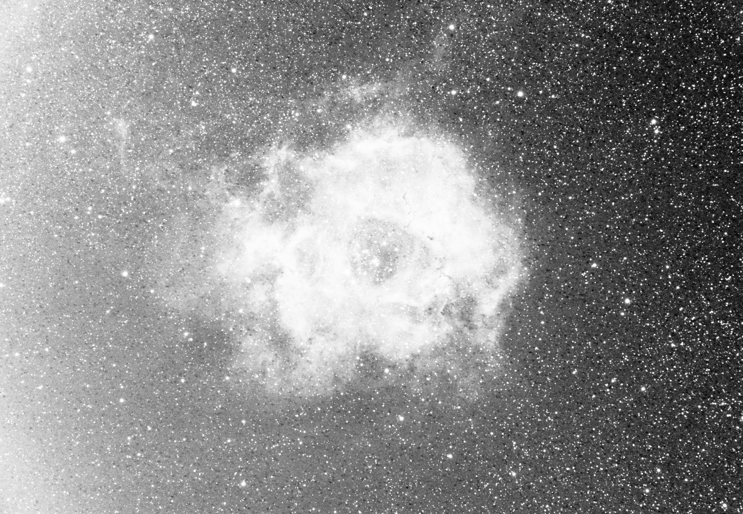

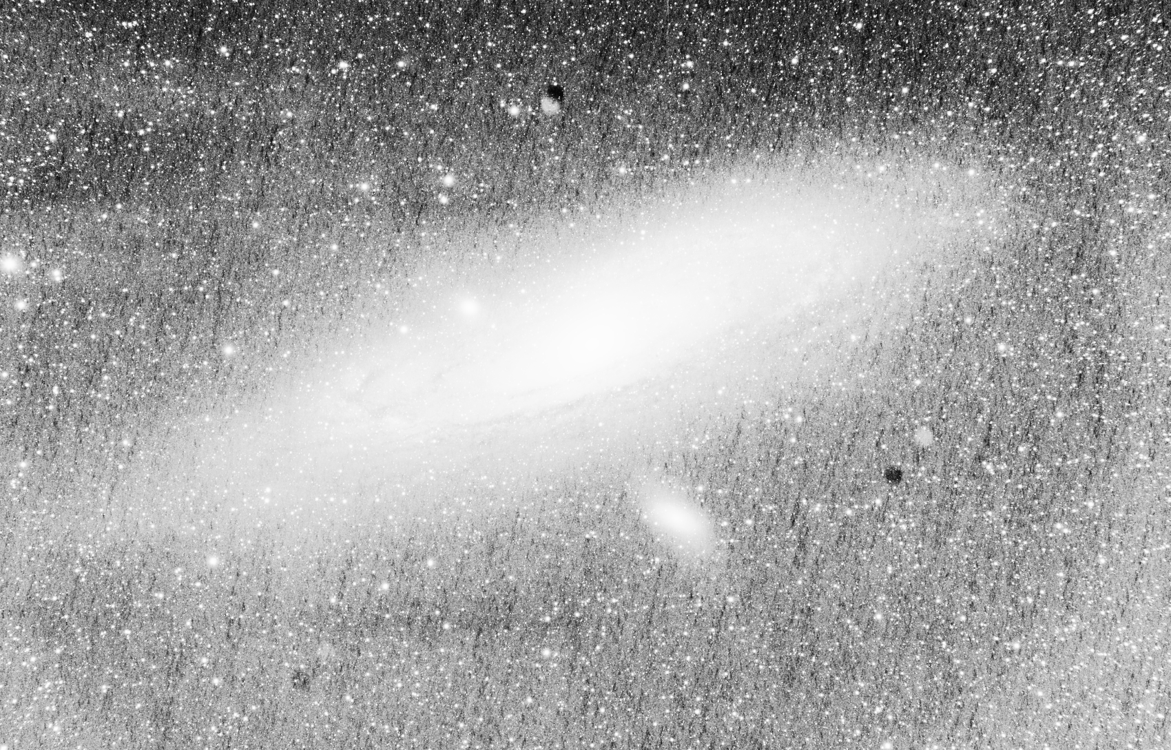

Cependant, je remarque que même si elle s'est améliorée, elle est loin d'avoir disparue. A titre d'exemple, je joins une photo avec la trame (M31), et une après dithering (la rosette). Les deux sont des photos en mode histogramme, après empilement.
On voit bien sur la photo de la rosette, que même si la trame est bien moins présente que sur la photo de M31, il y a plein de petits points noirs, qui font aussi une trame très disgracieuse :(.
Les paramètres que j'utilise, sont un décalage de 10pixels, et un déplacement tous les deux clichés.
Est ce que l'un d'entre vous a une idée du problème, et si oui comment le résoudre ? ? Je précise que je suis (à 99%) sûr que mes Darks sont OK, et que j'ai déjà essayé de faire du Dithering à chaque pose, sans résultat.
