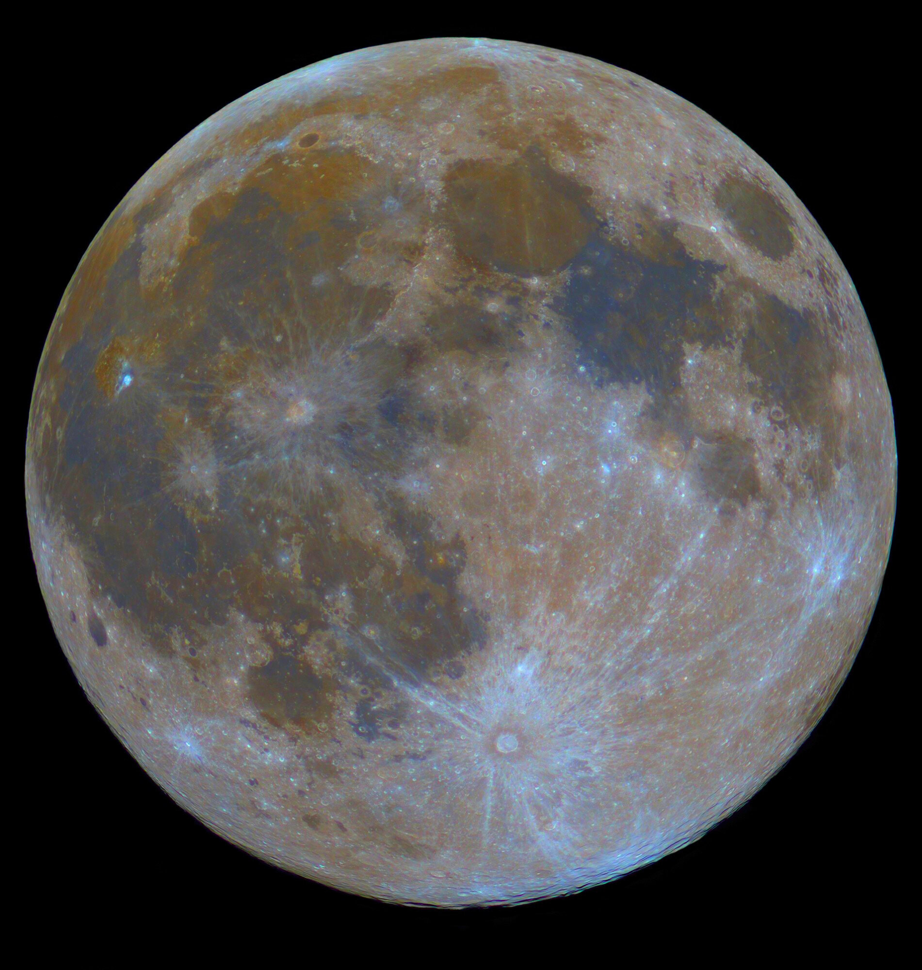

Vraiment superbe !
Petite question, comment tu fais pour avoir de telles couleurs sur la lune, c'est uniquement ton traitement ou bien le filtre IRcut a-t-il un impact ?

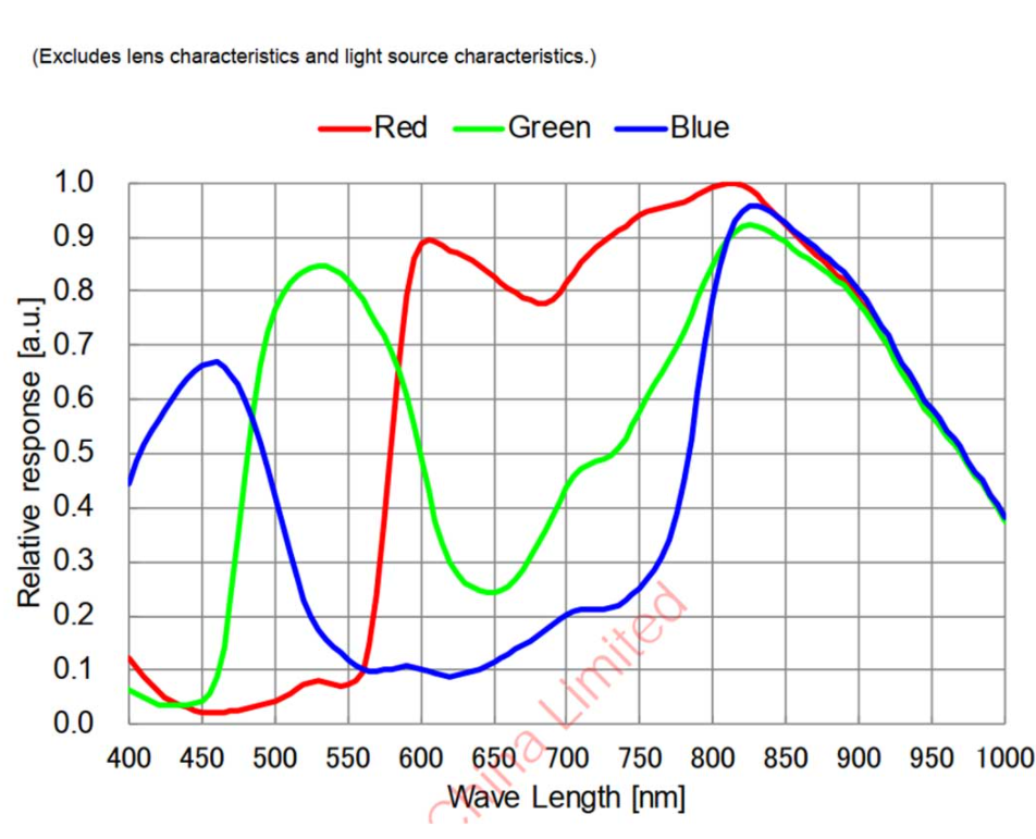

Le filtre IRcut permet d'avoir une balance des couleurs bien équilibrée.
Voici la réponse du capteur de la 462mc:
A partir de 700nm la réponse dans les infrarouges est énorme.
Donc le capteur voit très bien ces longueurs d'ondes.
Si on ne les coupe pas, il y a un déséquilibre dans les rouges.
Résultat: le blanc apparaît rosé et ça déséquilibre tout.
Avec l'Ircut, tout ce qui dépasse 700nm est coupé. Les couleurs naturelles restent préservées.

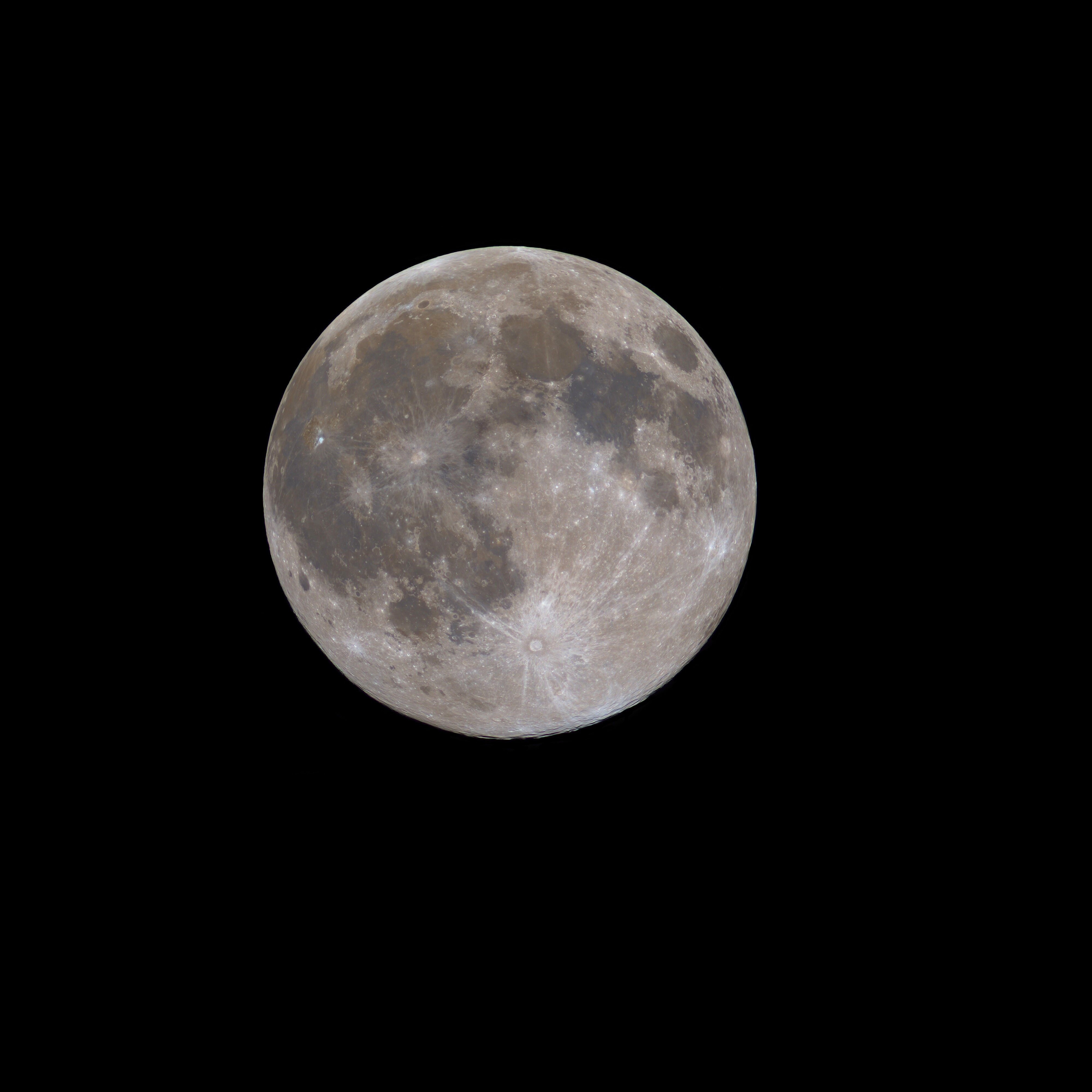

Pour faire apparaître la couleur du sol lunaire, il faut un capteur couleur (ou mono + filtres LRGB) et booster la saturation.
Pour cet exemple, il y a 6 passes de saturation +20% successives ;)
On peut même pousser plus loin encore:

Salut, bravo pour ce panorama ! Est-ce que tu as fais plusieures prises + stacking pour chacune des trois tuiles de ton panorama ?
Possédant la même caméra et une lunette similaire, un projet comme le tien m'intéresse fortement. Mais je n'ai pas d'IR Cut, est-ce absolument nécessaire ou est-il possible de corriger ça sur logiciel ?
Merci pour tes réponses 🙂
Alors voilà comment j'ai procédé.
La lune en entier ne rentre pas sur le petit capteur.
J'ai donc pointé la partie 1/3 supérieur, enregistré un film SER de 1000 images.
Puis direction le 1/3 milieu et de nouveau un film SER de 1000 images.
Enfin pour terminer, dernier 1/3 inférieur, film SER de 1000 images.
Chaque film est passé dans AS3 pour en retenir 100 images, ça fait au final 3 images .tiff P1 P2 P3
Les 3 segments de lune sont assemblés avec Microsoft ICE pour retrouver la lune entière.
Je la traite avec Astrosurface ou Astraimage pour les détails (ondelettes ou deconvolution, ou les 2), expo, denoise, contraste, saturation.
Avec cette caméra couleur très très sensible dans les IR un filtre Ircut est indispensable pour retrouver des couleurs équilibrées sinon le blanc aura une dominante rosée, très difficile à corriger en post traitement.
Si trop difficile alors désaturer complètement pour avoir une image monochrome mais on perd alors le bénéfice de la couleur.
Un Ircut n'est pas onéreux, une 40e d'€ voir moins. Pas besoin d'en avoir un plaqué or ☺️
Mon record avec le Meade 254/2500 et la Asi290mm c'est 99 tuiles 😳
