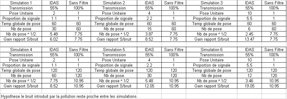

Allez une petit analyse numérique pour se faire une idée.
Avant d'acheter ce type de filtre, il faut prévoir la monture qui vas avec.
Bonjour min garchon
Personnellement je ne comprends pas trop. Peux tu conclure de façon plus explicite ? Le tableau est détaillé mais difficile de s'y retrouver parmi toutes ces valeurs.
Remarque :
Tu te bases sur un taux de transmission de 55% pour le filtre. Comment as tu déterminé cette valeur ? En intégrant la courbe du spectre ?
J'ai encore ce filtre qui traine au fond d'un tiroir, j'ai fais deux flat avec EOS sur un mur blanc eclairé "Allo gégène" le premier avec un filtre l'autre sans, ensuite un offset avec les mêmes pramètres et enfin une analyse sous iris des valeurs par un stat. Les 3 lignes importante sont "Pose unitaire", "temps de pose globale" et le "gain rapport signal/bruit". Bref, pour espéré gagner une magnitude il faut multiplier par 10 les temps unitaires. Ce filtre, n'est utile que si tu satures ton capteur très rapidement avec la pollution lumineuse, en moins d'une minute par exemple.
