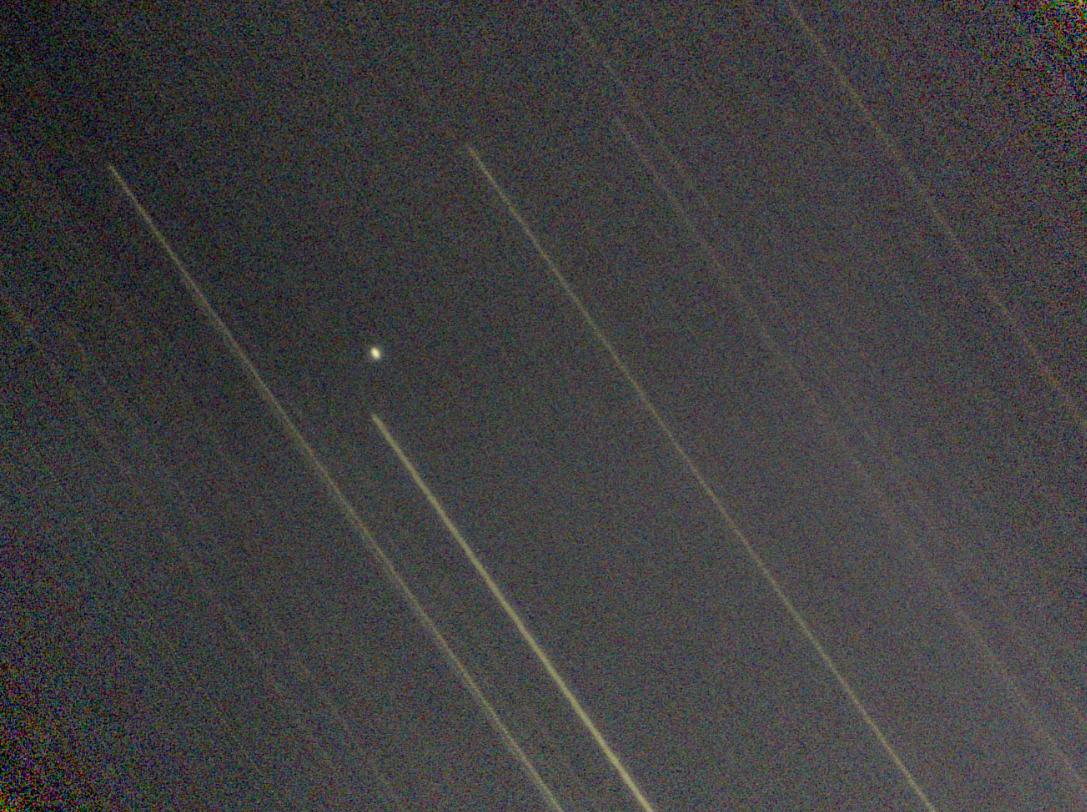

j'ai quand même réussi à shooter l'astéroïde qui à frôlé la terre :D , vite fait, mal fait,  pas le temps de faire des réglages.
j'ai fait 2 fichier .ser avec le suivie sur les étoiles, donc passage de l’astéroïde ( https://we.tl/t-9FYe7nN14j ).
Dans Siril j'ai essayé de faire un traitement comète pour avoir un filet d'étoile,  pas de résultat,
j'ai testé un traitement normal pour avoir un filet de l’astéroïde, rien non plus.
Vous pensez que je pourrais arriver à quelque avec mes prises ou bien c'est mort.

ben si, ca marche plutot pas mal.... j'ai recupere ton premier ser 19_36_22.ser et j'obtiens ca en alignement sur l'asteroide:
Et meme qu'en alignant sur les etoiles, on peut faire une anim bien sympa aussi :)
Sur le site de siril, il y a un nouveau tuto qui explique comment j'ai fait tout ca: https://siril.org/fr/tutorials/comet/
Seule subtilite si tu veux faire une balance de couleurs, tu dois exporter ton ser en fits. Et pour la balance, vu que je savais pas ou c'etait, j'ai fait une balance classique et pas par photometrie.
L' avi a ete compresse avec pipp pour que l'anim soit pas trop lourde.
Cecile
PS: un avis qui a rien a voir, je pense que ton reglage d'offset sur la cam est trop bas (voire nul), tu as trop de pixels qui clippent a gauche....

Merci, superbe résultats et moi qui croyais que c'était foutu.
Je vais jeter un œil sur ce tuto.
Encore merci.
