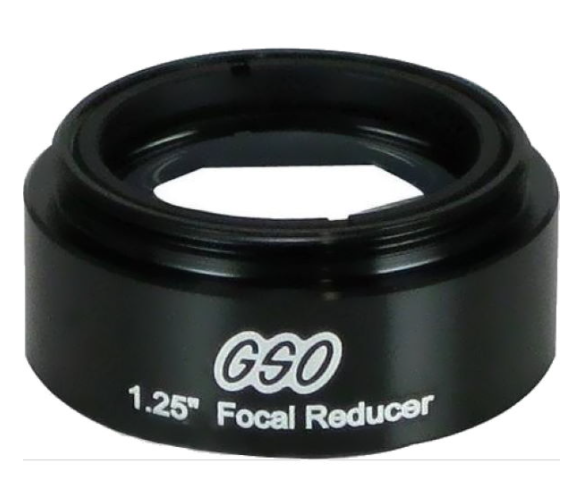

Il est possible de faire un peu de CP avec, mais avec un réducteur de focale 0.5x de ce style là:
https://www.pierro-astro.com/materiel-astronomique/accessoires-optiques/correcteurs-reducteurs/reducteurs-de-focale-0-5x-pour-coulant-31-75mm-et-50-80mm_detail
Mais avec un Apn c'est pas vraiment adapté ça va vignetter à mort.

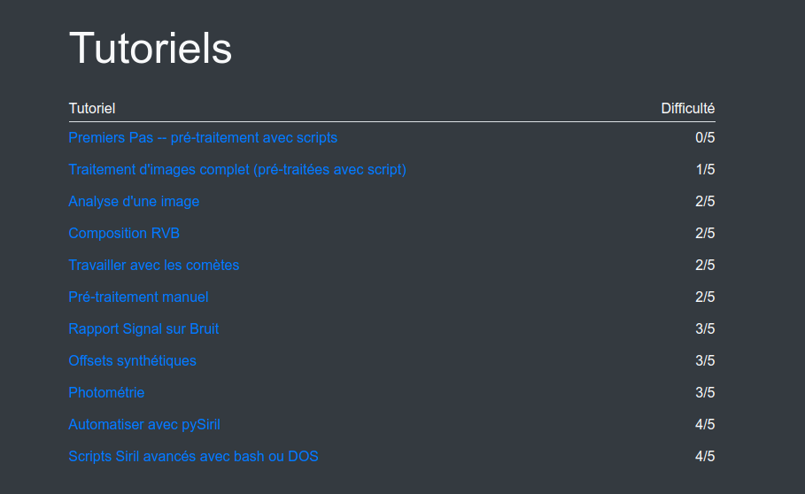

Bah pourtant yen a deux vraiment bien détaillés, en mode manuel: https://siril.org/fr/tutorials/tuto-manual/
Ou bien avec scripts: https://siril.org/fr/tutorials/tuto-scripts/
Le manuel à l'avantage qu'on comprend mieux ce qu'on fait, et ce que fait la machine.

Merci Colmic, mais vu que les offsets prennent peu de temps à faire (et souvent je le réalise avant les darks, comme ça le capuchon est sur mon tube déjà), je ne me suis jamais posé la question de ne pas les faire réellement. Mais si ça ne change rien de les créer sur SIRIL, je vais essayer 🙂
Le 20/01/2022 à 12:39, Colmic a dit :
Avoue t'as pas cherché bien longtemps :D
Et bien figures toi que si, et un paquet de fois en plus ! Faut vraiment que je travaille ma manière de chercher !
Je vais essayer avec ton tuto pour voir si j'arrive, enfin, à sortir une image !
Bonne journée et merci ! :)
