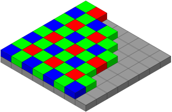

Le binning du CMOS à l'acquisition ne sert pas à grand chose et il peut être fait au traitement dans le but de re-échantillonner l'image. Et encore, est-ce vraiment utile de passer par là ? Dans Pixinsight, il y a un process "Resample", rééchantillonner in french. Je ne suis pas un spécialiste mais une piste est que le logiciel Pixinsight justement et qui est dédié au traitement des images CP ne le propose pas. Les développeurs de Siril ne l'envisagent pas plus à l'avenir (clic), il doit bien y avoir une raison ?
Puis additionner les pixels adjacent d'un capteur couleur, je ne comprends pas comment ça se passe dans le tuyau..
Clic sur l'image pour en lire un peu plus.
Je ne sais pas de quoi a souffert ta deuxième image de M51, mais je ne pense pas que ce soit l'effet de l'absence de bin2. Par contre un flat pas top c'est beaucoup plus probable (certain en fait). La 183 mono a été ma caméra pendant 2 ans et j'ai essayé les captures en bin1 vs bin2, c'était pour voir si ça aurait un effet sur l'ampglow. Rien, nada et pas plus que sur l'image finale d'ailleurs.
