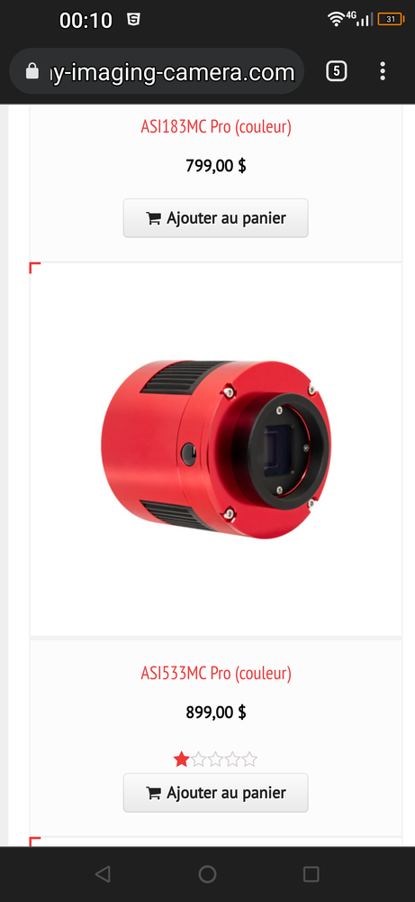

Es ce que vous connaissez ce site?
https://astronomy-imaging-camera.com
Ce ressemble fort au site officiel ZWO et les prix sont vraiment bas, je n'arrive pas à trouver d'avis utilisateurs? Ça a l'air correct puis les paiements sont effectués à l'aide de PayPal avec confirmation paiement a réception.... On y trouve  toute la gamme ZWO et exclusivement ZWO, ce n'est pas bourré de fautes et l'adresse est bien un https avec le petit cadenas, mais bon, ma maman m'a appris que tout ce qui brille n'est pas d'or et les prix sont vraiment sympa, plausibles si  c'est bien la maison mère !?
Exemple la 533 sur ce site est a 899€ sur Pierro Astro 1045€
Chez optique unterlinden 1095€..... Ça fait une belle différence, entre 150€ et 200€, de quoi acheter un chouette filtre l extrême par exemple !!!! Bref vous connaissez ? Es ce un site ok?
il y a 6 minutes, Sam1974 a dit :
Ben forcément puisque c'est le site de ZWO :D
On est nombreux à commander directement chez eux, livraison Fedex en une semaine max si stock, mais attention douane et TVA systématique à payer directement auprès de Fedex.
Sur les caméras très intéressant, puisque ZWO déclare généralement une webcam autour de 250 dollars de valeur, donc TVA basée sur ce tarif.
Attention en cas de panne, la garantie implique de renvoyer le matériel à tes frais en Chine (plus de 50 euros de port).
En revanche sur les petits accessoires, ce n'est plus aussi intéressant surtout qu'aujourd'hui le dollar est quasiment à la parité avec l'euro.
J'édite : en gros la 533 te reviendra à 880 euros + 25% de 250 euros (20% de TVA + les frais de douane et de dossier) soit environ 940 euros.
A comparer avec les tarifs français.

J'ai pas regardé les specs de la 6200.... A oui effectivement avec toutes les taxes ce n'est plus si intéressant, a réfléchir ....
Bon je sais déjà sur quoi je part comme matos et ça c'est déjà beaucoup.
