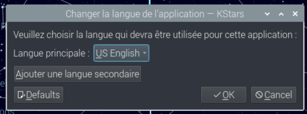

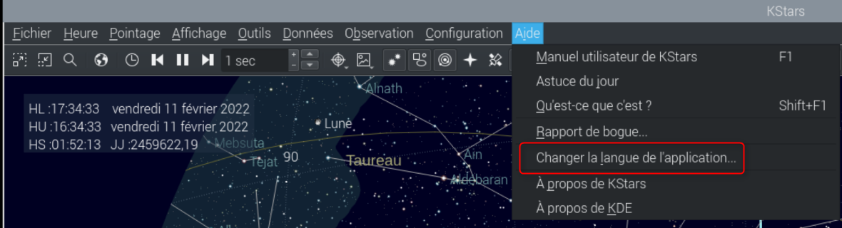

jpv84 Posté 11 février 2022 Posté 11 février 2022 bonjour impossible de basculer kstars en anglais quelqu'un a déjà eu le même soucis je voudrais basculer en anglais car la version française n'est pas totalement traduite et que pour certains tutos il est plus facile de se repérer en anglais

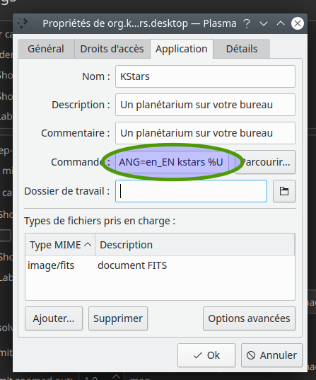

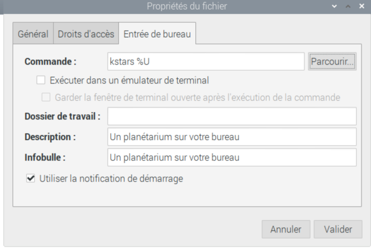

gehelem Posté 11 février 2022 Posté 11 février 2022 il y a 9 minutes, jpv84 a dit : bonjour impossible de basculer kstars en anglais quelqu'un a déjà eu le même soucis je voudrais basculer en anglais car la version française n'est pas totalement traduite et que pour certains tutos il est plus facile de se repérer en anglais Perso sur KDE je personnalise le lanceur, en ajoutant des arguments : La commande est la suivante LANG=en_EN kstars %U
jpv84 Posté 11 février 2022 Posté 11 février 2022 je ne comprends pas cela fonctionnait avant depuis quand je change la langue dans en fait cela reste en français et seul quelques info sont dans la langue sélectionnée etrange de plus je n'ai pas les mêmes options que toi, pas d'onglet application
gehelem Posté 11 février 2022 Posté 11 février 2022 il y a 22 minutes, jpv84 a dit : de plus je n'ai pas les mêmes options que toi, pas d'onglet application oui c'est normal, ça varie beaucoup en fonction des distributions et des versions ... remplace juste ceci : kstars %U par cela : LANG=en_EN kstars %U attention, procéder de cette façon force la langue en anglais (tu ne pourras plus revenir en français en utilisant le menu aide)
jpv84 Posté 11 février 2022 Posté 11 février 2022 rien n'y fait toujours en Français bien qu'a l'écran il mentionne Anglais c'est pénible car du coup je n'ai pas forcément les mêmes éléments de détail sur les écrans
gehelem Posté 11 février 2022 Posté 11 février 2022 il y a 1 minute, jpv84 a dit : rien n'y fait toujours en Français bien qu'a l'écran il mentionne Anglais c'est pénible car du coup je n'ai pas forcément les mêmes éléments de détail sur les écrans très étonnant (mais c'est ça qu'on aime finalement avec linux) ... peux-tu ouvrir un terminal, et y copier/coller ceci ? : LANG=en_EN kstars %U

jpv84 Posté 13 février 2022 Posté 13 février 2022 @rrmor51 si cela peut aider, j'ai téléchargé la même version sur mon Mac depuis le site celle ci est en anglais, mais même problème le changement de langue n'est pas pris en compte Crdlt

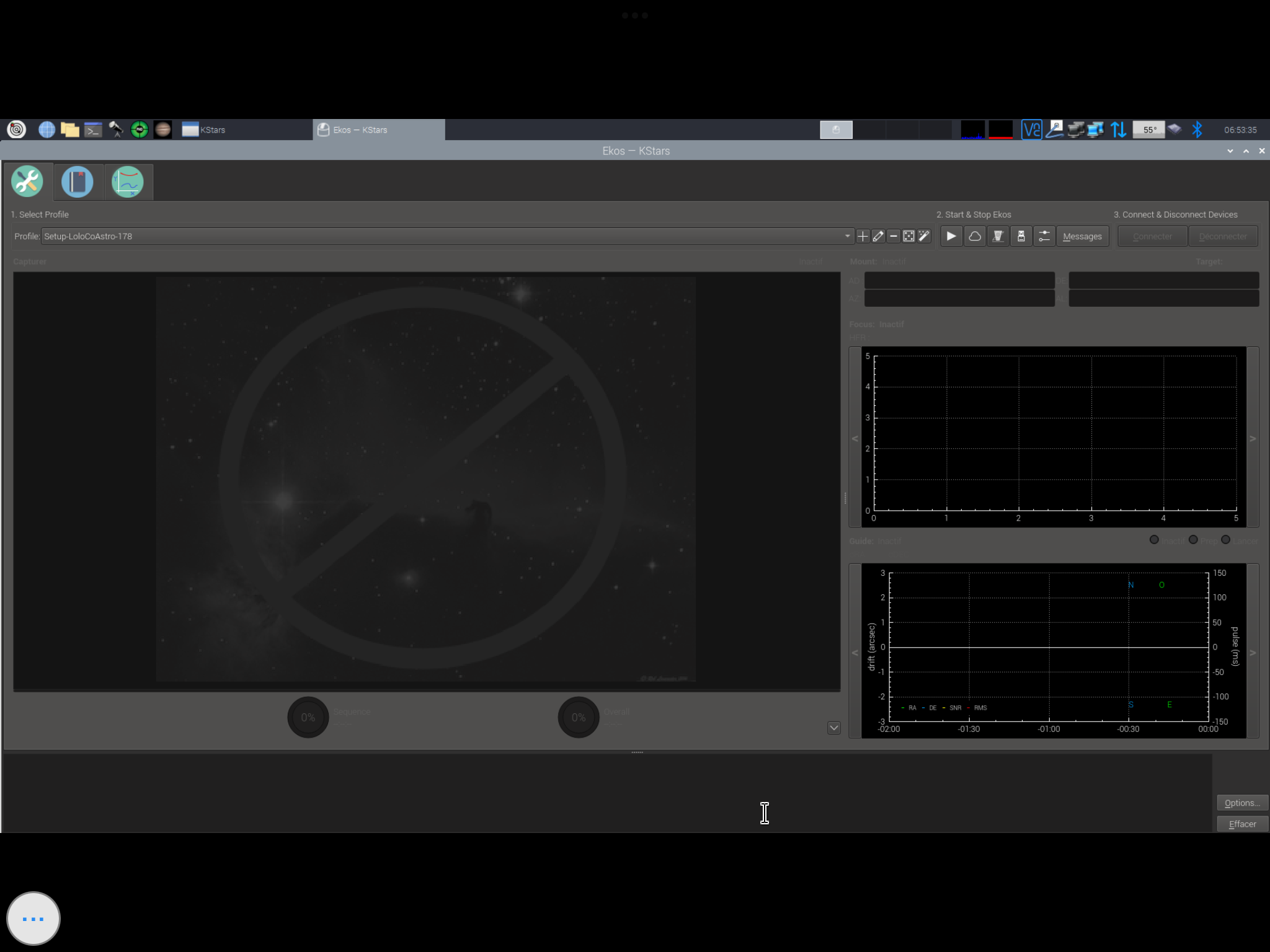

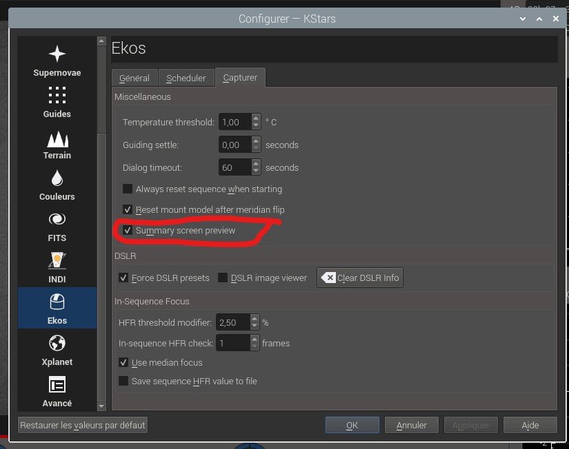

LoloCo Posté 27 février 2022 Auteur Posté 27 février 2022 Bonsoir à tous, Je voudrais faire appel votre expérience. Je suis étonné. Lorsque je lance une série de prise de vue avec Ekos. Je m'étonne de ne pas voir prise au fur et à mesure de leur prise sur la fenêtre principale. Pourtant j'y vois bien le suivi de l'autoguidage, le nombre de prise de vue faite et à faire... Mais pas la photo. Cela vous semble t'il normal ? Je ne crois pourtant pas avoir fait quoi que ce soit pour empechere cela. Une idée ?
rmor51 Posté 27 février 2022 Posté 27 février 2022 Voir les options FITS du menu Configuration de Kstars. L'image s'affiche dans l'onglet Profil en ce qui me concerne, v3.5.7 de Kstars.
LucaR Posté 28 février 2022 Posté 28 février 2022 Chez moi elle s'affiche sur une fenêtre "Fit viewer" a part, qui s'ouvre une fois la photo prise. C'est peut être un setting quelques part en effet...
LoloCo Posté 28 février 2022 Auteur Posté 28 février 2022 Merci pour vos premiers éléments de réponses. Cela dit. Je ne sais pas quoi cocher dans l’onglet de configuration FITS. au cas où c’était pas l’air je vous mets une image. Je souhaite voir la prise de vue à la place de l’image de la tête de cheval barrée dans la capture d’écran ci-jointe.
DJAZZ Posté 28 février 2022 Posté 28 février 2022 Je suis dans le même cas que toi et ne trouve pas la solution.

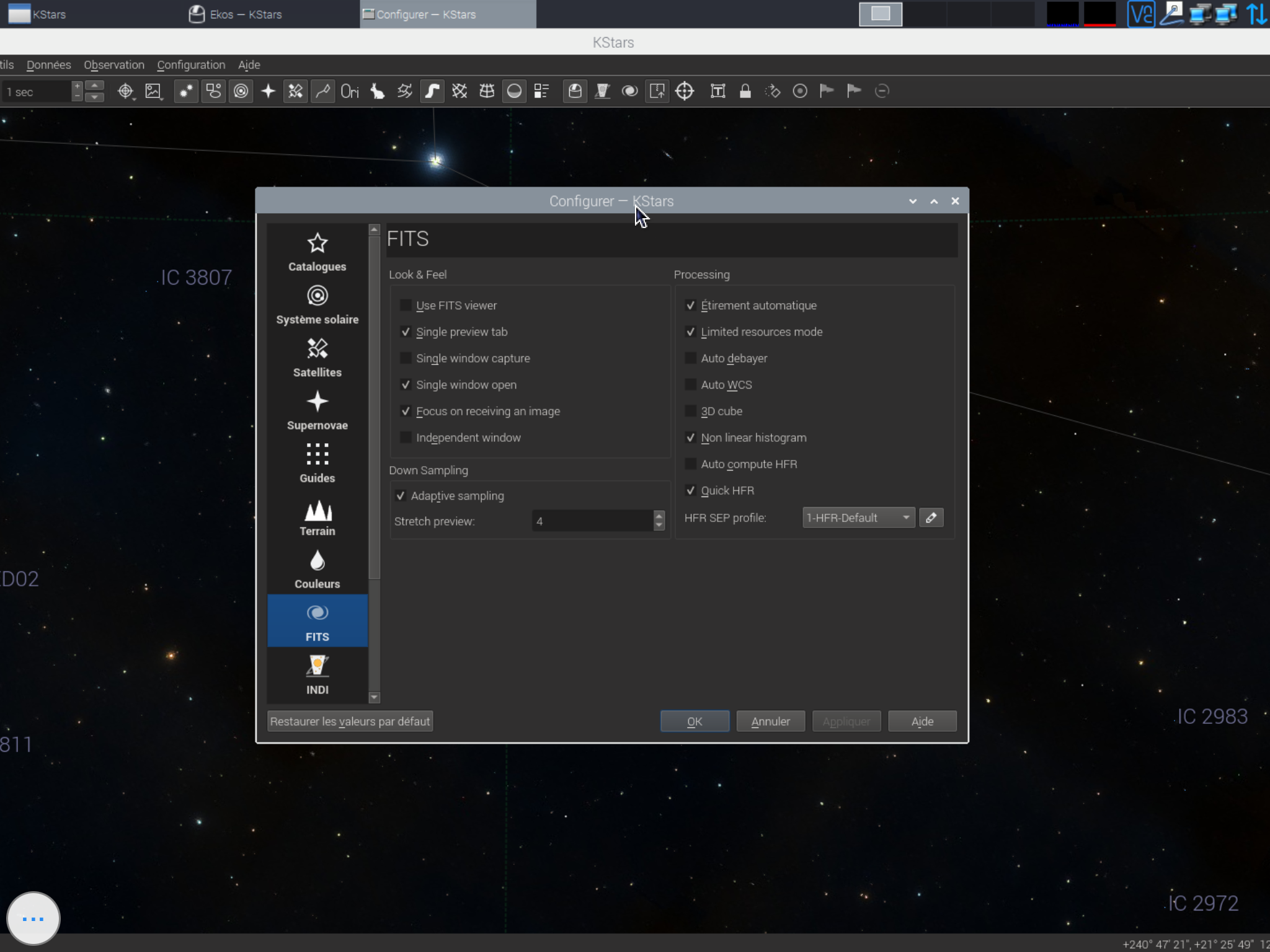

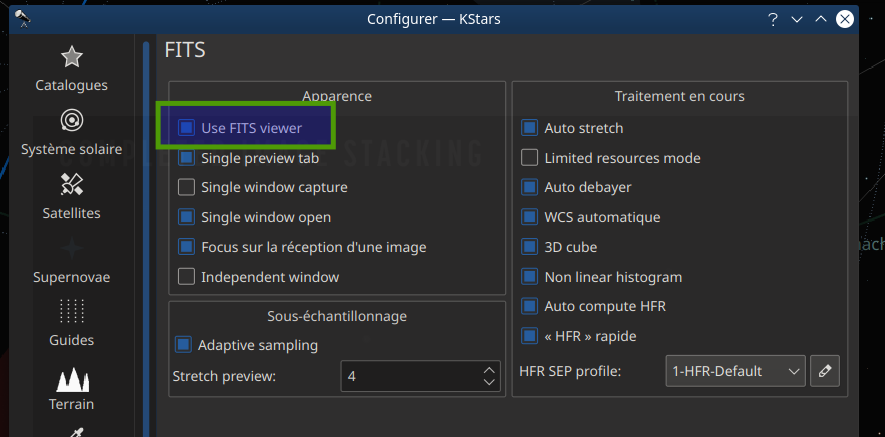

gehelem Posté 28 février 2022 Posté 28 février 2022 Il y a 4 heures, LoloCo a dit : Merci pour vos premiers éléments de réponses. Cela dit. Je ne sais pas quoi cocher dans l’onglet de configuration FITS. voici les options que j'utilise, je pense en particulier à la première : 1
rmor51 Posté 28 février 2022 Posté 28 février 2022 Si la première option est cochée, l'image est affichée dans l'onglet Profil et dans le fits viewer. Si elle est décochée, elle ne s'affichera que dans l'onglet Profil.
LoloCo Posté 28 février 2022 Auteur Posté 28 février 2022 En fait ceci ne suffisait pas. J'ai fini par trouver. Voici la réponse en image: 1

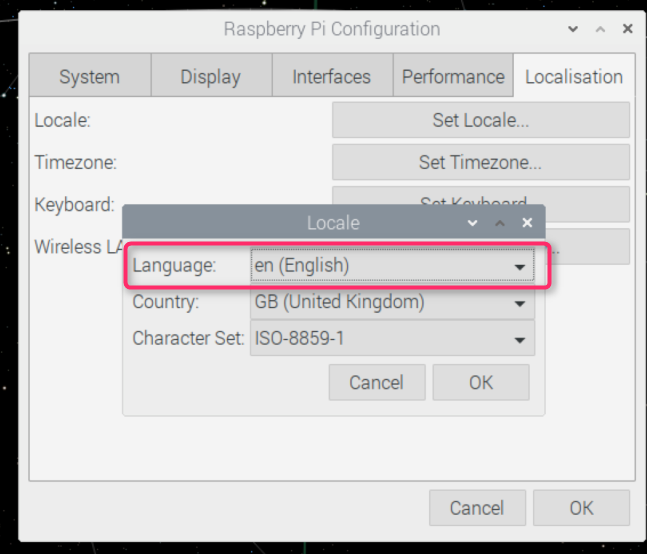

jpv84 Posté 2 mars 2022 Posté 2 mars 2022 (modifié) Le 28/01/2022 à 14:45, rmor51 a dit : @jpv84: je l'ai signalé au développement. juste pour info lié à intervention il ya quelques semaines sur les pb de langue c'est la langue choisie sur le PI qui prime et pas le choix sur Kstars si cela peut aider Modifié 2 mars 2022 par jpv84
rmor51 Posté 2 mars 2022 Posté 2 mars 2022 Il me semble que le bug consiste à appliquer la langue système uniquement, sur RPI ou PC.
