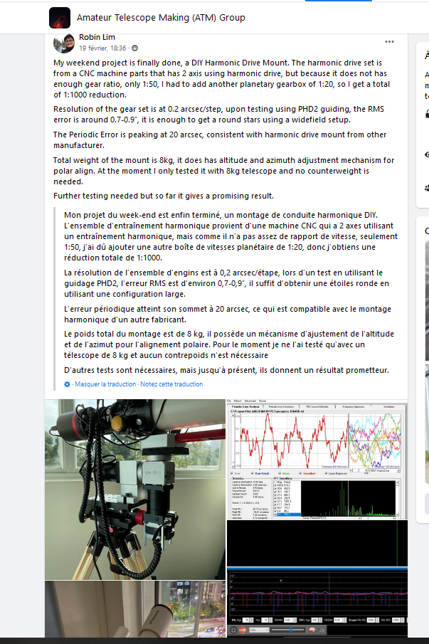

Dans ce cas on a intérêt à se les construire les harmonic drive... vu le prix moyen de ces joujous, ça vaut le coup d'y penser sérieusement !
Restera à se faire une base équatoriale sérieuse... et ça, soit on a l'outillage soit on va laisser des sous chez méca-kkchose pour usiner de l'alu de 8 ou 10mm.
Mon essai de microquato 1 axe est bien, mais le point faible reste la sensibillité au vent, même sur le berlebach (!) et c'est du fait de la base star adventurer qui est vraiment médiocre!

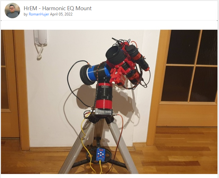

je suis juste à apprendre à maitriser mon eq6 Syntrek équipée Rowan, mais reste persuadé que l'évolution future sera sur ce type de motorisation.
Regardez l'installation de Carlo sur Astrobin. => https://www.astrobin.com/kvzs6w/J/
Je vais donc vous suivre et voir si un projet concret et sérieux se présente. :)
juste un détail : ces montures utilisent des réducteurs harmoniques, et ça coute un bras
loin des petits nema d'ali :)
donc prévoir un budget à 4 chiffres dans tous les cas ...

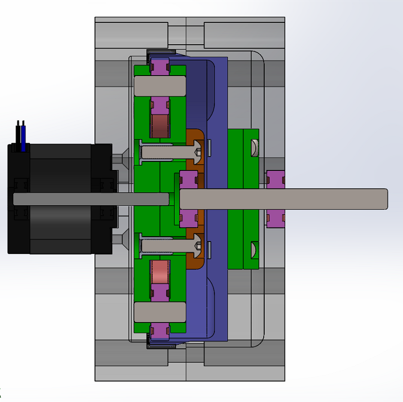

Comme c'est un bidule demandé et évoqué souvent sur ce fil, et que j'avais quelques heures de libres ce soir j'ai fait un design à l'arrache pour Nema 17 assez compact et très simple.
--> Je n'ai pas le temps d'imprimer et de tester dans les jours qui viennent. Plus tard peut-être.
C'est fait avec Solidworks mais le fichier STEP s'ouvre avec fusion 360, j'ai vérifié, ça marche chez moi.
La base c'est un ratio de 1:20, il est assez compact puisque c'est un cube de 42 mm de côté, il faut des vis M3 et des inserts taraudés M3 pour le monter, deux roulements de vélo 37X25x7 mm et 15 billes acier diamètre 4 mm.
Il pourrait même s'empiler par 2, mis  bout à bout (à condition qu'il marche un jour) pour faire un ratio 1:400. Ce serait vraiment pas cher, 15 à 20€ environ.
Les directives sont les mêmes que pour celui que j'ai déjà fait. FlexSpline, bague extérieure et cage de roulement elliptique en TPU, le reste ce que voulez. C'est tout petit, j'ai aucune idée de ce que ça peut donner au final en impression 3D.
S'il y en a qui veulent aller plus loin, libre à vous ... encore une fois : non imprimé, non testé, c'est un brouillon !
Assemblage_HD_Nema_17.STEPFetching info...

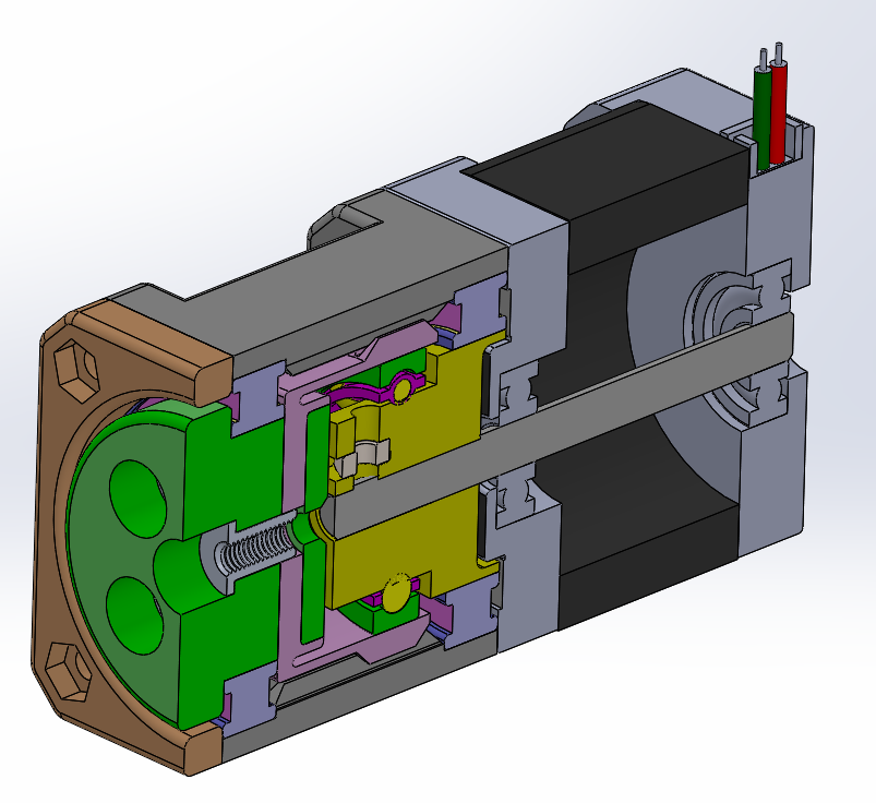

Salut les bricoleurs,

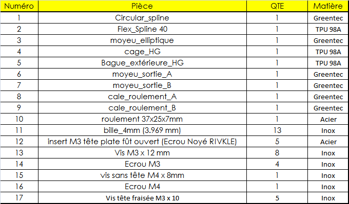

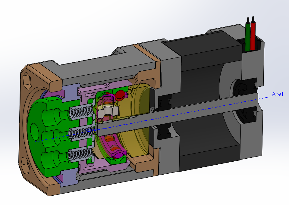

Finalement, j'ai trouvé le temps de fabriquer ce HD 20, ça m'empêchait de dormir ! Résultats surprenants pour la taille, ça marche très bien et c'est très costaud, aucune idée sur le long terme ... Très fort couple, pas de backlash, comme le gros que j'ai déjà fabriqué. C'est pas super difficile à concevoir, j'avais fait des erreurs de calculs dans le STEP que j'ai posté plus haut. Deux ou trois prototypes de flexspline, de moyeu elliptique et de cage ont été nécessaires, mais dans l'ensemble, c'était beaucoup plus simple que le gros 1:100. L'avantage, vu la taille des pièces, ça s'imprime en un clin d’œil. Il faudra obligatoirement du TPU 98A pour certaines pièces, j'ai pris du greentec pour le reste car c'est un plastique précis à l'impression. Les pièces "vertes sur les photos" (pas sur la vue 3D) sont imprimées avec une buse de 0.25 mm, le reste en 0.4 mm. Je ne sais pas si ce reportage vous sera utile, en tout cas, je tente de répondre à la question posée.
Je vous fait un petit reportage photo et aussi une petite une vidéo pour les curieux, j'ai été agréablement impressionné par le résultat quand j'ai fait les tests.
Je joins la BOM et les fichiers STL, car certains sont intéressés, je le sais  :) (@lordzurp)
Prix de revient, autour de 10€ (sans le moteur), quelques euros de plastique, le plus cher c'est le roulement à 4€, 13 billes de 4mm, moins de 1€, quelques vis, écrous, inserts taraudés, et c'est tout.
Ah si, j'ai oublié 5 vis M3 x 10 tête fraisée dans la BOM.
Faites signe si il y a des questions.
Vue en coupe :

La BOM :
Les STL :
HD 20 - Nema 17.rarFetching info...
questions en vrac (ça n'est pas une liste de souhait, je peux me debrouiller hein ;) mais vu que t'as passé des heures dessus, tu as du reflechir à tous ces points déjà )
est-ce que la couronne extérieure du roulement TPU est indispensable ? on pourrait pas faire directement le chemin de bille sur la spline ? (quitte à la rendre consommable)
on peut faire un moyeu de sortie plus compact (3 vis au lieu de 5), voire directement dentelé (GT2 20 ou 30 dents) ?
la pièce de couplage avec le stepper (couleur brun sur la 3D, elle est indispensable ? on pourrait pas la fusionner avec le corps ? (ça facilite pas l'impression certes, mais techniquement ?)
pourquoi avoir dentelé tout le corps principal ? juste le cm de la bande de contact avec la spline ne suffit pas ?
tes inserts sur l'axe de sortie, c'est pas des trucs pour insertion à chaud dans le plastique, mais des inserts à servir pour métal, non ? (on prend ce qu'on à sous la main, je sais bien ^^ )
si on coupe l'axe du stepper, on peut gratter sur la longueur totale du réducteur ?
Salut
  Le 21/10/2022 à 23:43, lordzurp a dit :
Voir davantage
J'y avais pensé, c'est une option possible, mais la couronne extérieure (bague extérieure) permet de mieux répartir les forces sur la flex-spline que les billes qui auraient seulement un contact ponctuel. Mais ça devrait marcher aussi. Faudrait tester. je le ferai surement.
Voir davantage
Pour que ça marche bien, la partie plate au fond de la Flex-spline doit être le plus rigide possible. J'ai testé d'autres concepts, c'était moins bien, voire ça marchait pas du tout.  Pour 3 vis au lien de 5, ça doit être possible, mais j'ai préféré prendre ceinture et bretelles quand j'ai conçu le réducteur. Mais c'est à tester. Tu auras peut être de meilleures idées que moi :)
Après pour ce qui est des courroies crantées, je ne suis pas fan. Et le profil de denture est "imposé" et donc est pas forcément adéquat. Si tu fais une conception du profil de denture, tu verras que c'est une partie critique pour que ça marche. Donc je préfère avec ce degré de liberté.
Voir davantage
On doit pouvoir le faire. La raison du design actuel, c'est que je voulais mettre deux roulements au départ, et finalement j'en ai trouvé qu'un seul dans mon stock. Plutôt que de toute refaire, j'ai comblé le "vide" avec cette pièce, qui permet aussi de positionner le moteur et le centrer (les trous des vis ne sont assez précis pour ça. La réponse est oui sûrement on peut le faire.
Voir davantage
J'ai fait la pièce avec des fonctions de symétrie, juste pour me simplifier la vie. La réponse est oui tu peux le faire, ça suffirait en effet, mais ça change pas grand chose au résultat.
Voir davantage
Exact, c'est pour que ça se démonte facilement. Tu peux faire autrement si tu veux. l'important est que cette partie soit très rigide. Sinon, il y a un angle de torsion non négligeable en sortie. Les inserts à monter au fer à souder, c'est très bien pour les couvercles où il n'y a pas d'efforts dessus. Dès que tu mets des efforts répétés, ça tient pas dans la durée, ça s'arrache. J'ai souvent fait cette expérience. J'ai donc préféré prendre des inserts taraudés avec un grand épaulement. Je ne changerai pas ce point design  personnellement.
Voir davantage
C'est exact en effet, je sais. J'y ai pensé mais au final, j'a pas voulu bousiller un stepper pour ça :)
Oui on peut certainement faire plus compact encore. Il y a une limite, c'est la longueur de la flex-spline, tu ne peux pas la faire plus courte que le design actuel car elle deviendrait trop rigide et prendrait trop d'efforts, et avec "trop d'angle" lié à la déformation, ça coincerait je pense. Si tu regardes les "vrais" réducteurs harmoniques en métal, la longueur de la flexspline est un vrai sujet, on ne peut pas la réduire indéfiniment. Il vaudrait mieux plutôt essayer de la rallonger un peu de quelques mm, ce serait mieux je pense, et l'épaissir un peu si c'est possible.
J'ai une question à mon tour, tu comptes utiliser ce design et l'améliorer ?
Si c'est le cas, je peux t'envoyer le *.STEP  du projet. A toi de me dire.
