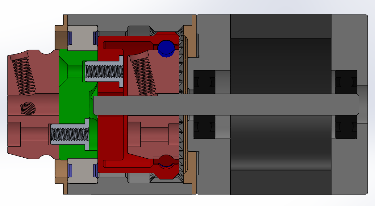

  Le 21/10/2022 à 23:43, lordzurp a dit :
est-ce que la couronne extérieure du roulement TPU est indispensable ? on pourrait pas faire directement le chemin de bille sur la spline ? (quitte à la rendre consommable)
Voir davantage
En réfléchissant, ça rendrait la flexspline beaucoup moins flexible à cet endroit là. je ne crois pas que ce soit meilleur au final, mais tu peux essayer ...
Ce que tu peux essayer en revanche c'est imprimer des pièces en nylon, toi qui peux
  Le 22/10/2022 à 14:18, Astrokor a dit :
Voir davantage
le nylon au lieu du TPU ? noté, je testerai (j'ai pas de TPU 98A, faut acheter une bobine, autant prendre une nylon si ça peut le faire)
et oui, je compte bien utiliser ton design !!! pas tout de suite, mais il va finir dans mon dossier d'ensembles tout pret dans fusion à coup sur !
(les questions, c'était surtout pour comprendre tes choix mécaniques ;)  je suis pas très bon en méca, c'est tout au pif !)
J'ai acheté chez Gamvert quelques mètres de fil plastique (Nylon) qu'on utilise pour les débroussailleuses. Il fait 1.7 mm de diamètre contre 1.75 normalement. Je suis en train de tester l'impression :be: plateau à 55°C et buse à 250°C, j'ai un peu augmenté le débit d'impression. Pour l'instant ça marche et ça se décolle pas du plateau ! C'est moins cher que le Nylon sur 3D Jake ! haha, ce serait rigolo si ça marche pour notre application  !
Intéressant ce truc...
Mais pourquoi y a-t-il tant de jeu entre la pièce de sortie (en vert sur la vue 3D) et le carter (en marron sur la vue 3D) ?
Il me semble qu'il faudrait un jeu mini pour éviter que  les saletés n'entrent dans le mécanisme et le roulement à billes.
Voire même, une chicane.

  Le 22/10/2022 à 16:26, hpspt a dit :
Voir davantage
Salut
du jeu, je vais même en ajouter un peu. C'est pour pouvoir guider la pièce en rotation ( "la charge utile" ) qui se montera dessus :)
je vais modifier cette partie aussi
Je prépare une V2.0 qui intègre tous les commentaires pertinents
Attendez un peu avant de faire chauffer vos imprimantes, la V2.0 sera plus compacte et mieux aboutie (vue en coupe  ci-dessous)
merci pour la question ^^

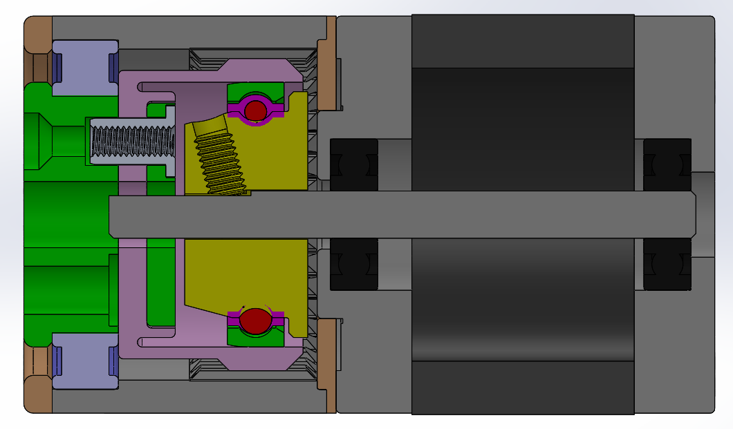

bilan de ce soir
Encore des évolutions pour prendre en compte une suggestion de @lordzurp, que j'avais écartée, mais qui au final semble très justifiée à condition d'avoir le "bon plastique".
  • Une modification pour supprimer la bague extérieure grâce au TPU 75D qui est le plastique que je cherchais à trouver : rigide en couches épaisses, et flexible en couches minces (alternative au nylon, qu'ils disent !) Ca a l'air vraiment bien ce produit, très durable, impression aussi simple que du PLA (ressemble au PETG d'aspect), très prometteur.
  • d'autres modifications pour pouvoir mettre deux réducteurs en série si besoin.
Résultat : deux pièces en moins !
  • la bague extérieure : plus besoin
  • le raidisseur de flexspline : plus besoin
  • la cage : deux billes de plus, on passe de 13 à 15
ça donne ça pour l'instant :

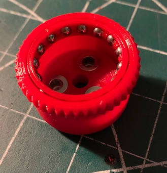

Impression de la nouvelle FlexSpline:
La suite plus tard ...

Une question bête : pourquoi y a-t-il une pièce verte et une marron.
Vu de (très) loin, on pourrait n'en faire qu'une ?
  Le 25/10/2022 à 18:51, hpspt a dit :
Bonsoir
Voir davantage
La pièce verte "tourne, la pièce marron est "statique" et sert au centrage. je ne comprends pas bien la question. désolé.
En gris clair, c'est un roulement à billes.
  Le 25/10/2022 à 19:01, hpspt a dit :
Oui, pardon, en fait je parlais de la pièce rouge foncée fixée sur la pièce verte
Voir davantage
Ah ok, là je comprends
La pièce verte est faite dans un plastique "rigide".
La pièce rouge est un plastique "semi-flexible"
Faire deux pièces permet :
  • l'assemblage "autour" de la bague intérieure de roulement par les inserts en métal
  • d'utiliser deux plastiques différents.
voilà tout ;)
Mais la question est bonne, je me demande si on ne peut pas faire qu'une seule pièce, je testerai peut-être. !
ça a l'air compliqué malgré tout
enfait on ne peut pas, la pièce verte sert aussi à bloquer la bague intérieure de roulement, désolé, obligé de faire deux pièces distinctes !
merci

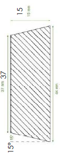

  Le 25/10/2022 à 08:59, Astrokor a dit :
En effet le plastique a des limites, l'aluminium est plus rigide. Je vais quand même essayer, quitte à utiliser un plastique un peu exotique.  J'ai un rouleau de XT-CF20, c'est très solide et rigide, ça pourrait marcher peut-être. Il faudra une pièce qui englobe l'ensemble du réducteur en effet.
Par contre pour les queues d'aronde, je n'ai aucune référence, ni dimensions,  angles, etc... Si quelqu'un pouvait m'éclairer un peu la dessus ... ?
Merci
Voir davantage
Ci cela peut vous aider dans votre projet :
cotes vixen et losmandy.pdfFetching info...
  Le 25/10/2022 à 19:39, GUY69 a dit :
cotes vixen et losmandy.pdf 135 Ko · 0 downloads
Voir davantage
Merci, ça aide beaucoup, je n'ai aucun matériel "standard" en astronomie.
je vais prendre ce post comme référence!
Si vous avez des préférences, n'hésitez pas à suggérer ...
ce standard là me semble bien ... vu les dimensions
Ça evolue bien ce truc.
Concernant la queue d'arronde:
le plus simple et personnalisable par ceux qui voudraient se fabriquer une monture sur ces bases, serait à mon avis de prevoir dans tes 2 etages de réducteurs soit des trous traversants soit des inserts filetés permettant de fixer un bout d'alu sur la longueur. Ensuite il est aisé de fixer à ce rail n'importe quelle queue d'arronde du commerce, Vixen, Losmandy ou autres filetages kodack...
Sur ma mini.monture, la queue d'arrone imprimee avec le corps de monture est attaquee par la vis de serrage de la base equato de staradventurer. Dzns ce cas le plastique n'est pas vraiment le top.

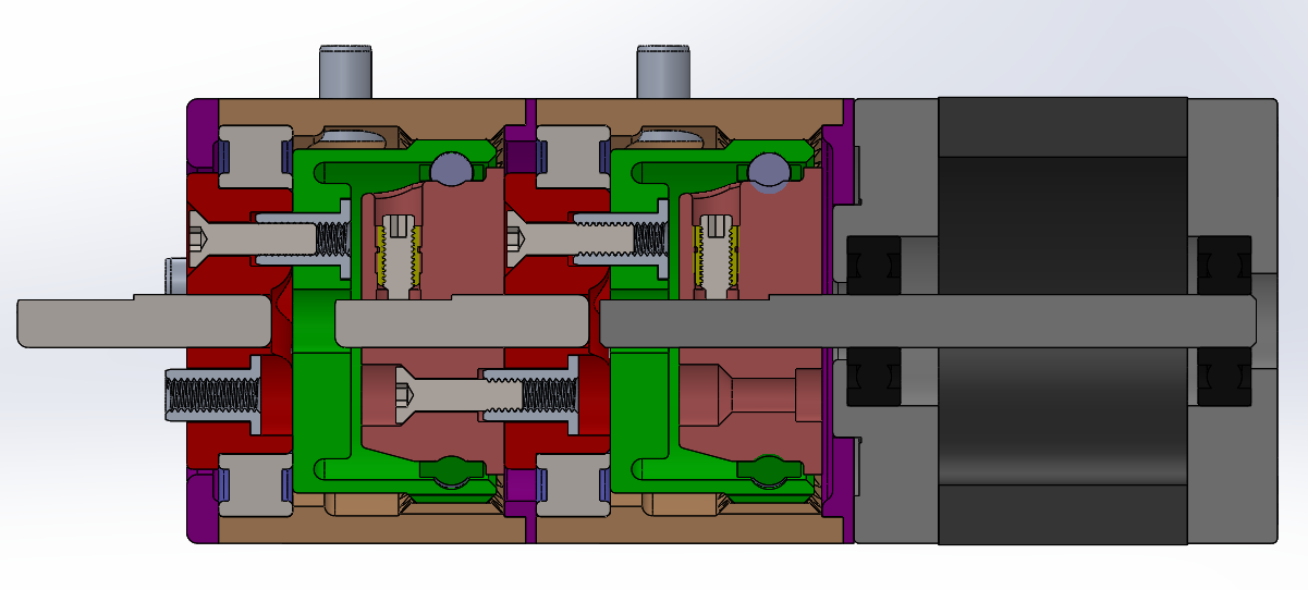

Bilan avant le week-end prolongé et probablement fin du reportage en ce qui me concerne.
La conception est terminée, elle inclut un deuxième étage (optionnel) qui permet d'augmenter le rapport de réduction :
  • avec 1 étage : 1 : 22.5, utile pour mon application de split ring (autre post) , en DEC avant d'attaquer la vis sans fin
  • avec 2 étage : 1 : 506.25 , utile pour la communauté j'espère,  résolution visée d'1 arc-sec avec Nema 17 - 200 pas par tour et µ-stepping 128µ-pas/pas moteur soit 25600 µ-pas par tour)
  • Avec 1 seul étage, la pièce violette centrale n'est pas nécessaire. Mis à part les trois pièces violettes, toutes les autres pièces sont juste dupliquées.
Je n'ai pas terminé d'imprimer toutes les pièces du  deuxième étage car j'attends encore un roulement , mais le premier étage marche bien.  Pour l'assemblage, il faut forcer pas mal sur la flexspline pour que les billes aillent se loger dans la gorge, mais rien de compliqué. Je suis passé à 17 billes au final, je juge le guidage périphérique plutôt réussi. J'ai rajouté deux inserts sur chaque corps (4 au total avec deux étages) comme suggéré par @JMDSommepour fixer l'ensemble sur une platine. Les entraxes sont de 15 mm en largeur et 30 mm sur la longueur.
Les parties qui m'ont donné du fil à retordre sont :
  1. le choix du plastique j'ai finalement opté pour le  GREENTEC pour la circular spline (c'est le corps extérieur du réducteur), tout le reste esten TPU 75D rouge de NinjaTek, qui est à la fois rigide lorsqu'il est imprimé épais et flexible pour les parois de l'ordre du millimètre. Faire des pièces en Nylon pourrait être bien, je ne peux pas l'imprimer pour l'instant.
  2. La conception du profil de denture (les angles, les longueurs de déformation, les jeux, les arrondis, etc...) pour le moyeu elliptique, la flexspline et la circular spline. En effet pas grand chose de ce qu'on apprend "à l'école" sur les engrenages n'est utile pour ce type de réducteur.
  3. la façon de bloquer l'axe du Nema 17 sur le moyeu elliptique, j'ai pas trouvé de solution géniale, j'ai finalement opté pour 3 inserts moletés en laiton M3 pour impressions 3D (en jaune sur la vue en coupe). il faut un fer à souder pour les insérer à chaud. J'aurai aimé faire autrement et plus simple, mais tout ce que j'ai testé ne marchait pas bien ; l'espace disponible est très réduit ce qui n'offrait pas trop d'options. Les vis qui semblent énormes sur la vue en coupe, ce ne sont que des vis M3 ! :) , les billes sont de 4mm, ...
Je ne sais pas encore comment tout ça va se comporter à long terme, il se peut que certaines pièces soient "consommables" comme le disait @lordzurp, la flexspline par exemple. Je n'en ai pas encore cassé pour l'instant, j'ai laissé tourner quelques heures, re-démonté et regardé l'usure, ça se passe plutôt bien. Mais bon, ça reste du plastique. Ca ne coûte pas très cher, probablement 7 ou 8€ par étage (sans moteur). Faudra quand même du bon plastique, n'espérez pas le faire marcher avec du PLA à 18-20€ le Kg, j'ai testé :) . Pour imprimer les dents, il faut un plastique "précis" à l'impression. Le PETG, j'ai testé, c'était pas terrible. Je conseille de tout imprimer en buse de 0.25 mm. avec 0.4 mm, ça ne marchera pas.
Pour ma part, je vais arrêter là l'exploration de ce concept, sauf si il me vient une idée géniale, mais ça c'est pas souvent hélas ... je vous livre les données nécessaires pour le fabriquer si vous souhaitez expérimenter et tenter d'aller plus loin. Je posterai les résultats des deux étages en vidéo plus tard, éventuellement  ...
La BOM et les STL, bon courage :)

le rapport de réduction en 22.5 ??? tu imprimes une demi dent ? :D
des essais que j'ai fait avec teenastro (dérivé de onstep, grossièrement le firmware fonctionne pareil), c'est pas prévu pour avoir un rapport de reduction qui tombe "pas juste", faut tricher avec le nb de pas moteurs (le menu propose que des ratio entier)
ou rajouter une autre reduction derrière
(mais gagner quelques points de reduction est toujours bon, ça fait moins de place perdue ;) )
perso je suis pas emballé pour chainer 2 reducteurs à la suite
c'est idiot, ça n'a aucune raison mécanique valable, c'est juste du pifometre. faudra que j'essaie pour me donner tord
à l'inverse, je suis super emballé par ton dernier design ultra compacté. great job bro !
je plussoie, je pense que là t'es arrivé au bout du truc ! raffiné dans tous les sens, tu peux cloturer 👍
à tester cet hiver ! en nylon et 75D, pour voir les comportements

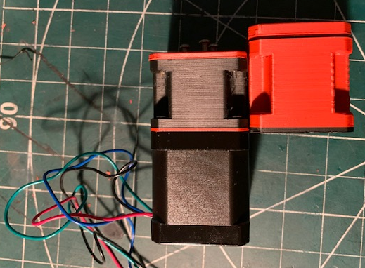

constat de ce matin, il me reste encore 3 fichiers à poster : une dernière évolution des 3 pièces "critiques" : Flexspline, cage et moyeu elliptique. En effet, j'ai fait tourner toute la nuit, la FS a cassé :cry:car j'avais mis trop peu de matière au niveau de la gorge (là où roulent les billes) , donc faut épaissir à ce niveau là de 1 mm, je re-teste et je re-poste la correction dans la journée sur ces 3 pièces, le reste est inchangé. Ca oblige à réduire les diamètres intérieurs et à enlever une bille, ça rendra l'engrènement symétrique, ce qui est bien aussi (nombre pair de billes). Bon c'est pas simple cette affaire, mais ça devrait bien marcher et être fiable après ça.

non, comme dit ça tombe sur des ratio parfaits au final pour moi
je teste ça bientot, pour comparer avec les reducteurs harmoniques chinois
Un autre truc qu'il faudrait "explorer" en design c'est le concept à courroie : la flexspline n'est pas une "coupelle" mais une "courroie large" , elle s'engrenne d'une part avec la circular spline qui a 2 dents de plus qu'elle et elle est reliée à une autre couronne en sortie qui a le même nombre dents qu'elle. C'est à mon avis plus fiable car le plastique est moins sollicité, c'est encore plus compact mais on transmet moins de couple. Il faudra obligatoirement deux roulements en revanche. Si ce que j'ai fait s'avère peu fiable sur la durée, je réfléchirais à changer ça peut-être. Il se peut qu'on gagne encore entre 5 et 10mm  en longueur. J'avais hésité sur ce choix au départ.
