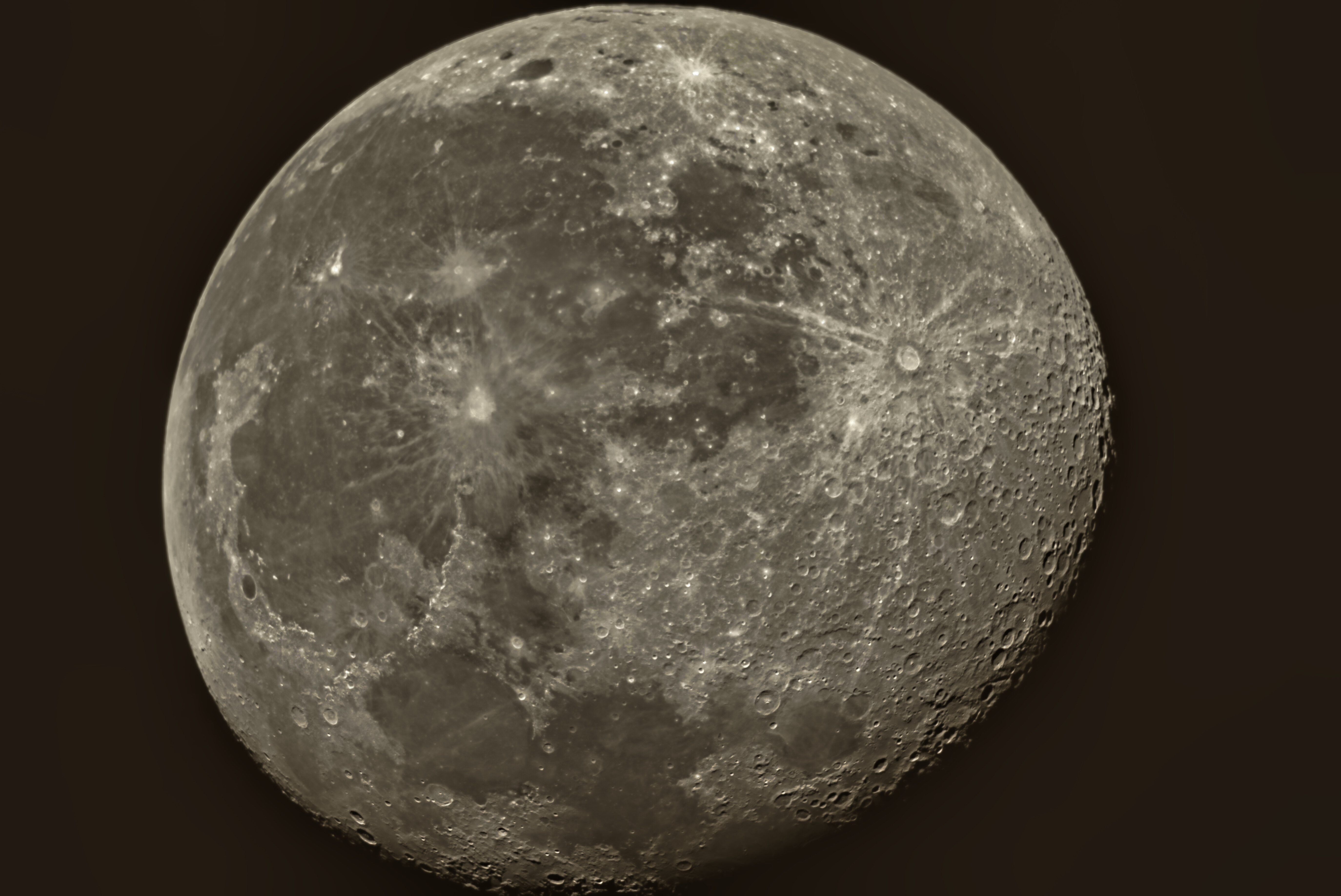

Bonjour à tous, par ce soir de pleine lune et en attendant que les nuages disparaissent pour la séance que je souhaite faire sur M82, j'ai pris une centaine de clichés de la Lune avec ma caméra dédiée ciel profond (ASI183MC PRO). Pour empiler les clichés, j'ai essayé SIRIL (script sans DOF). Et bien cela marche très bien ! Détails techniques :
  • C6 avec réducteur 0.63 sur monture AVX
  • Caméra ZWO ASI183 MC  Pro à -15°C, gain 0 et offset 30
  • Séquenceur NINA (Cela marche aussi pour le planétaire !)1856065623_20220121-Lune-SIRIL.thumb.jpg.a93a2f3cd44500e77cc25481c98038b9.jpg
  • 100 light de 0.02s sans DOF
  • Empilement et prétraitement avec SIRIL
  • Post-traitement avec Luminar AI
  • J'aime 4

Oui Siril est capable de traiter du lunaire et du planétaire.
Pour ton traitement tu y es allé un peu fort.
Trop contrasté je pense.
Regarde dans le post "la lune et ses phases pour tous" tu auras plein d'exemples 😉
Oui, j'ai fait du rapide au traitement. Mais en terme d'alignement et d'empilement c'est ok.

Ce doit être cela puisque, dans le processus, SIRIL repérait plein d'étoiles dans l'image alors qu'il y a en a aucune... J'ai utilisé le script sans DOF...
il y a 34 minutes, lock042 a dit :
Oui donc l'alignement doit être très hasardeux.
Je ne crois pas car j’ai poussé le traitement pour voir ce que cela donne et c’est très net !

En ce qui me concerne, j'ai appliqué le script et il me semble que l'empilement est correct, non ?
il y a 11 minutes, Guy53 a dit :
Par le plus grand des hasards. Les scripts ne sont pas fait pour cela.
Les scripts détectent les étoiles. Ici il y'a 0 étoiles. Il s'avère que les détails sur la Lune ont été pris en tant que tel et que SURTOUT il a du prendre a peu pres les mêmes d'une image à l'autre.
il y a 2 minutes, lock042 a dit :
Certes mais ne crois tu pas que seul le résultat compte. Si cela marche c'est le principal !
il y a 1 minute, Guy53 a dit :
DIsons que ca laisse l'impression aux gens qu'ils pourront aligner des images de la Lune avec les scripts de Siril.
Et que je préfère être clair, dans 99% des cas ça ne marchera pas.
Oui ici ca a donné qqcchose, mais probablement avec un taux de rejet énorme et surement d'autres choses sous-jacentes. Et le taux de reproductibilité est vraiment faible, voir nul, avec un autre jeu de données lunaire.
Si vraiment empiler du lunaire te donne envie sur Siril, alors il y a des algos dédiés pour cette tache, mais non scriptable.

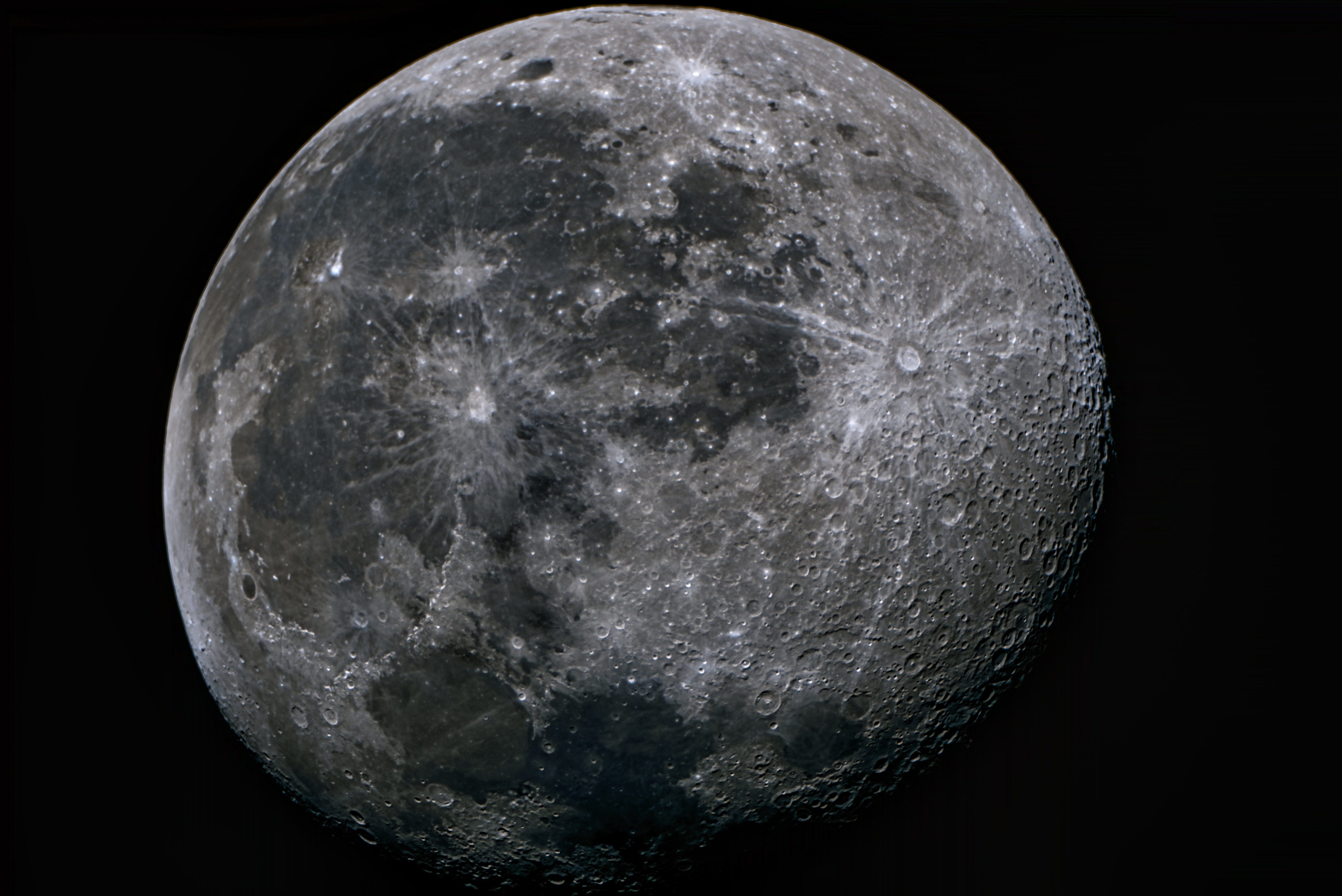

Voila ce que donne le traitement sous Registax. Je ne trouve pas cela très différent de celui obtenu avec Siril, voire un peu moins bien (j'ai un peu décontrasté pour que le résultat semble naturel) :1028547677_LuneRegistax.thumb.jpg.23434a3650899b50c6b8cfa74f4b65f7.jpg
@sebseacteam: Concernant Planetary System Stacker, j'ai pu l'installer sur mon portable en Ubuntu 20.04 et faire quelques essais concluants, juste avec les paramètres par défaut.
Par contre pas moyen de l'installer sur mon desktop en ubuntu 20.04 aussi !
