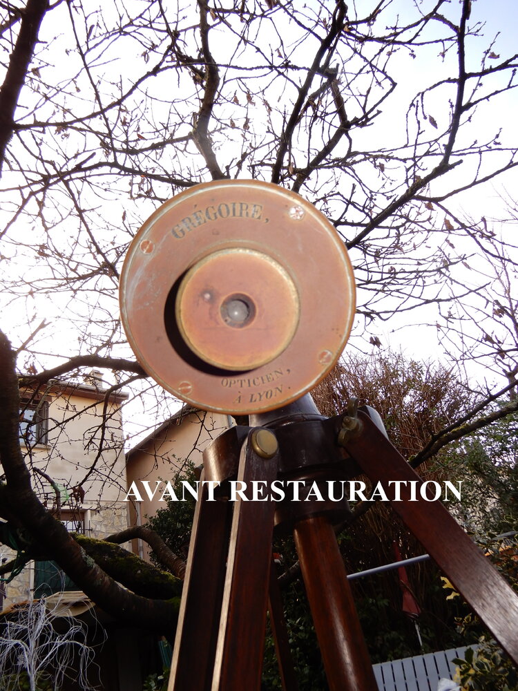

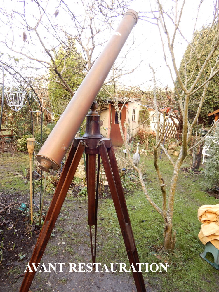

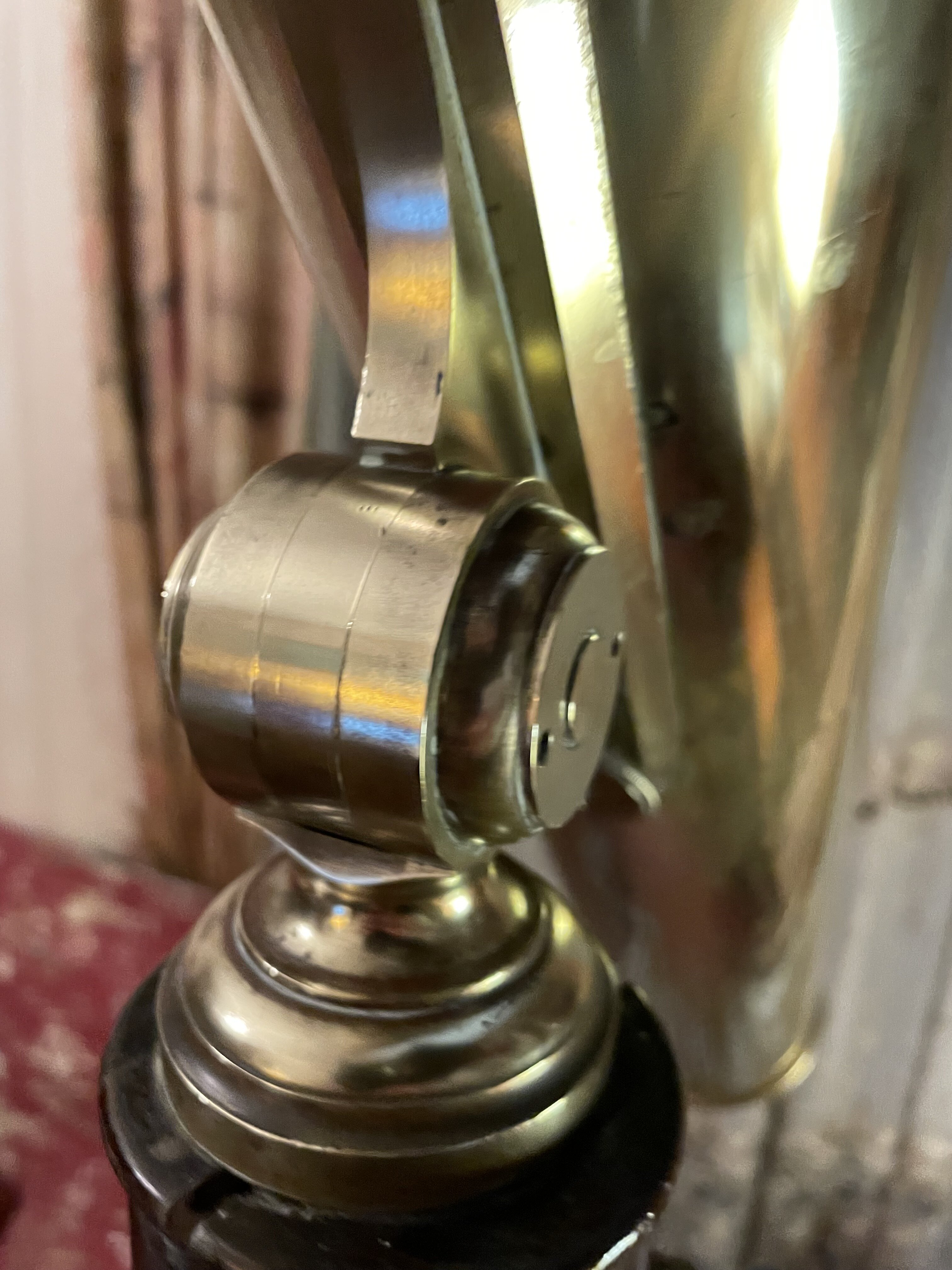

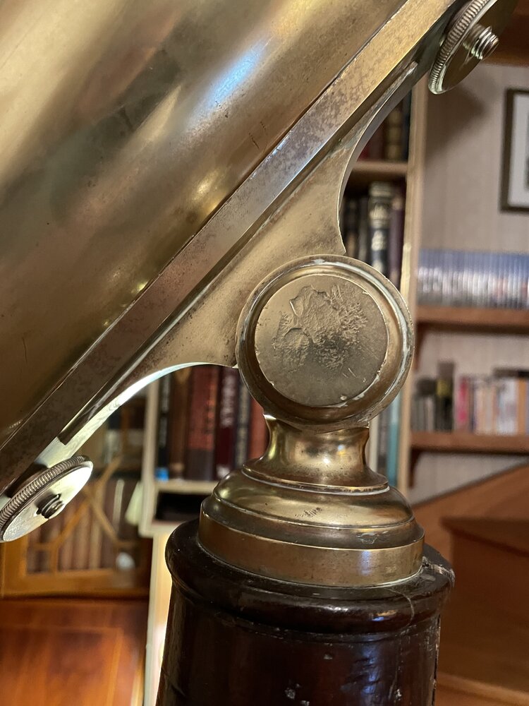

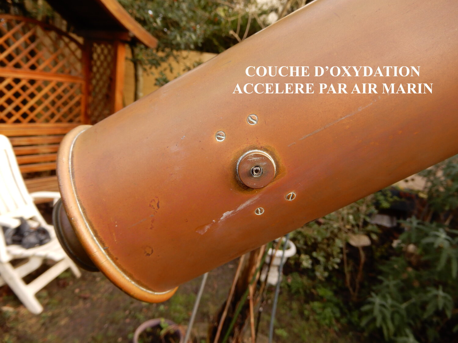

A réception de la lunette, celle-ci présentait une couche d'oxydation "rouille" sur presque la totalité du tube, y compris une partie du tube allonge. Ce n'était pas une patine réelle du au temps. La vendeuse  m'a informée que cette lunette était intacte dans sa famille, son mari ayant pratiqué l'astronomie avec pendant presque 50 ans. Ils habitaient en bord de mer, et c'est au décès de ce monsieur voici quelques années, que cette lunette c'est corrodée à vitesse "grand v". Cette dame va m'envoyer la photo de cet instrument dans les années 1960 où il était brillant comme une étoile selon ses termes !!!
Par conséquent je n'ai eu aucun scrupule à ôter cette "pseudo-patine" qui n'était pas d'époque... pour tenter de rénover cette belle lulu. Ce n'était pas gagné par avance compte tenu de l'état de corrosion du métal, même inquiétant en un point de la lunette.
Pour cela il m'a fallu plus de 15 heures de travail, en employant trois produits différents :
1°) Une solution de citron à partir du fruit (et non en "Pulco") et de bicarbonate de soude alimentaire. (Deux séances)
2°) Une pierre d'argile (deux séances)
3°) Du Mirror spécial cuivre pour la finition. (séance finale)
Et maintenant voici les photos :

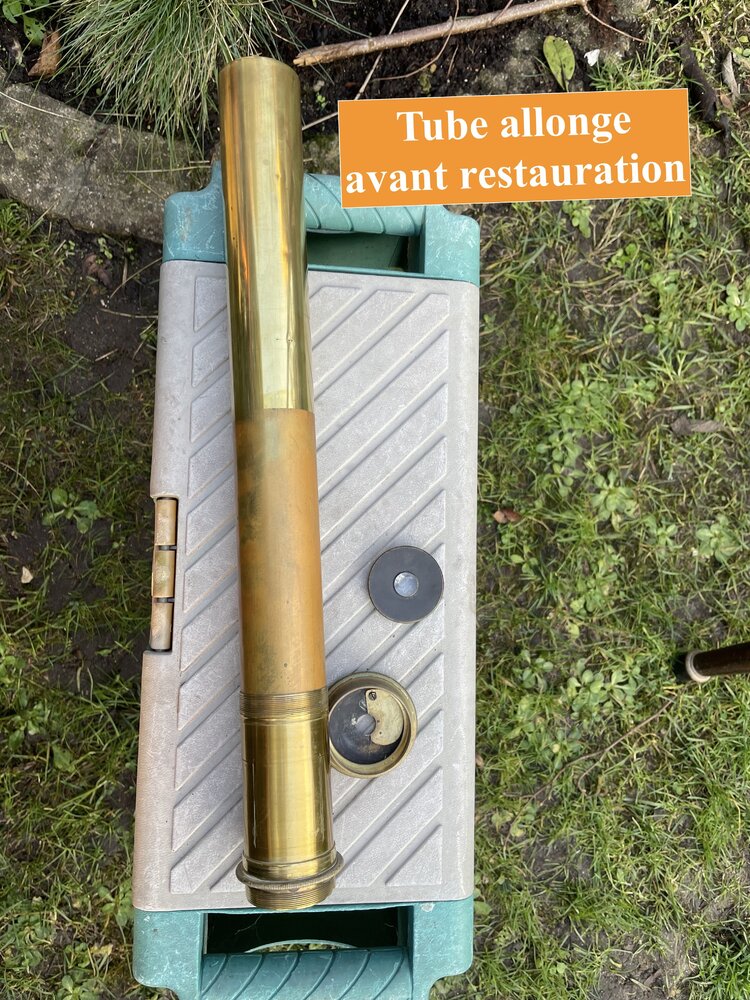

A - AVANT RESTAURATION

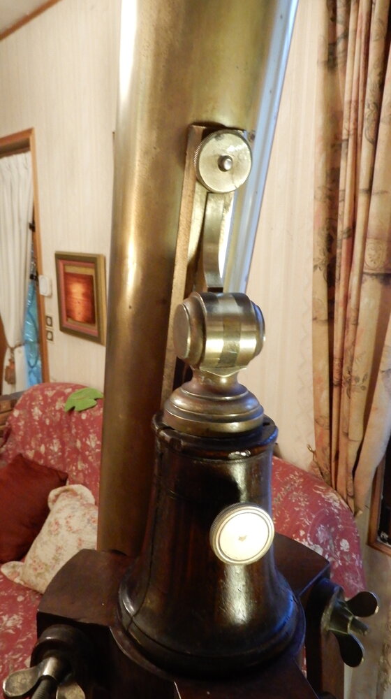

B - APRES RESTAURATION

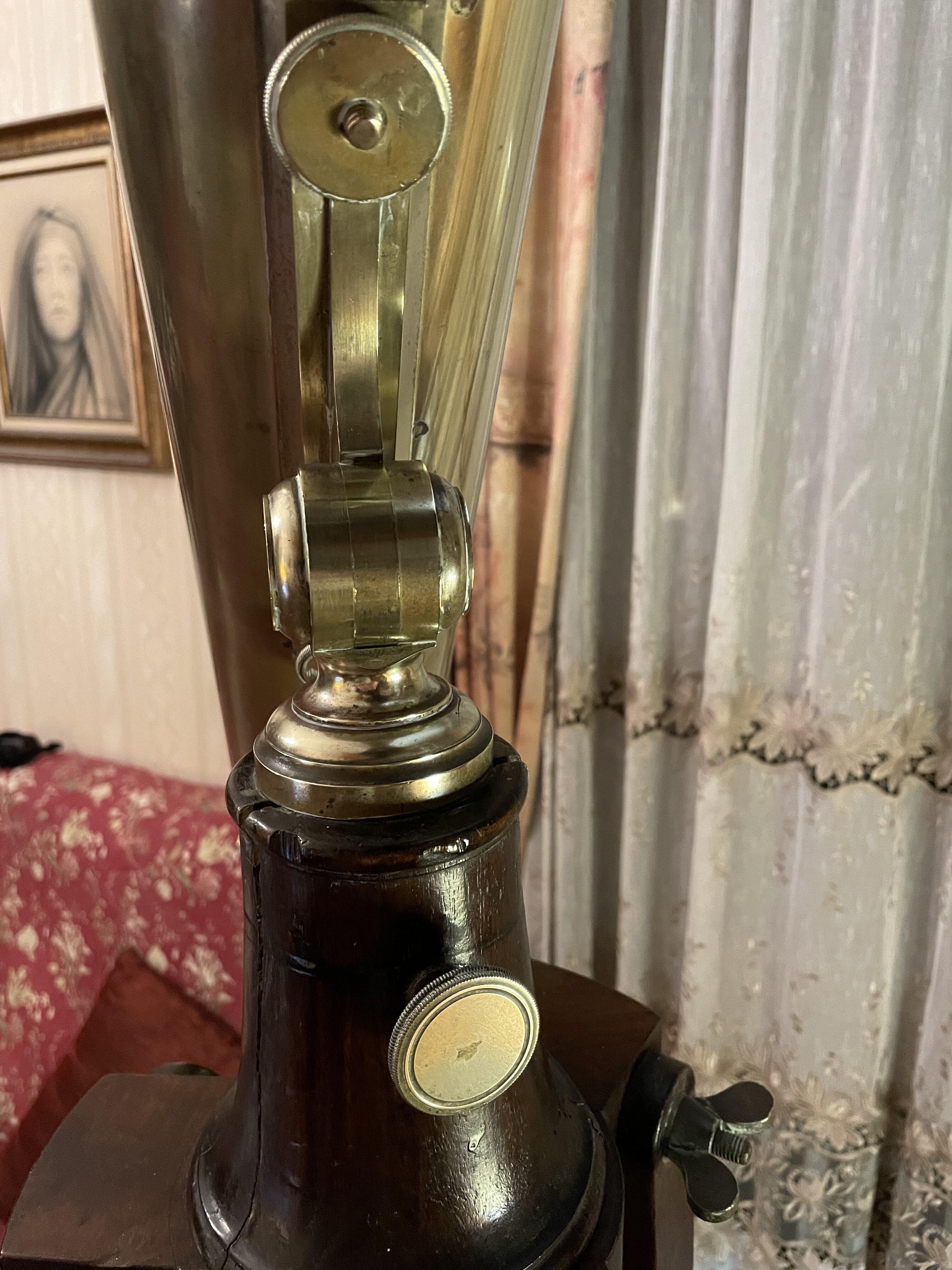

Sur cette photo vous pouvez voir la fissure du statif de bois, qui est des deux côtés, elle a été collée avec une colle spécialisée par le précédent propriétaire, je me demande si je vais pas acheter un collier spécial pour renforcer encore le statif.

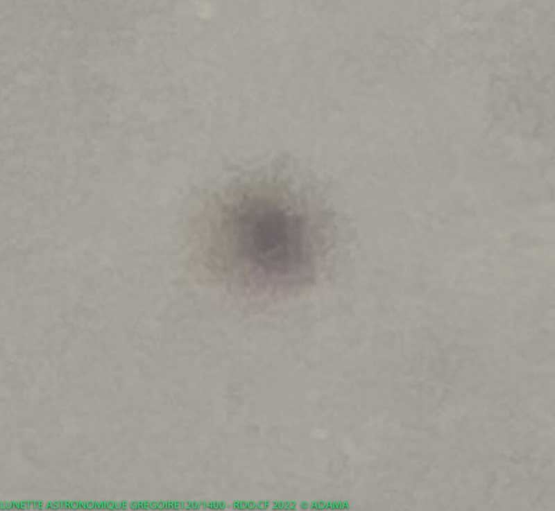

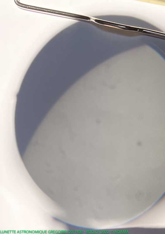

J'ai déjà tester la lulu sur l'astre des nuits, et ma foi, le résultat est vraiment enthousiasmant pour moi, compte-tenu de l'âge de cette lunette , de plus les images ont un piqué superbe.
Par contre mes "astrophotographies" sont prises de manière empirique (oups), avec mon smartphone rivé à l'oculaire... ce n'est pas une méthode très orthodoxe, mais faute de mieux j'ai du m'en contenter. Existe-t-il des moyens de bricoler un adaptateur pour un APN ?
Voici les premiers résultats sur la Lune (j'ai pris plus de 200 photos je pouvais plus m'arrêter LOL).

même malgré l'utilisation d'un smartphone, on devine le piqué (sur les limbes). belle lunette .
Merci beaucoup PEV77, en observation directe, le piqué est bien là, le smartphone donne incorrectement le résultat. C'est un peu folklo de prendre des photos à l'oculaire d'un tel monstre, à genou derrière l'oculaire et faisant en sorte de ne pas trembler pour perdre le cliché... du sport quelque part.

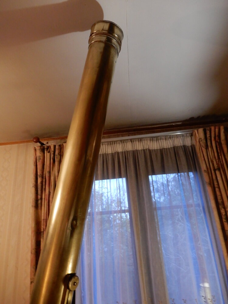

Oui en intérieur elle est impressionnante, elle touche presque le plafond en position de rangement... Je peux pas la mettre plus vers l'horizontale, sinon on peut plus passer chez moi. 😂.

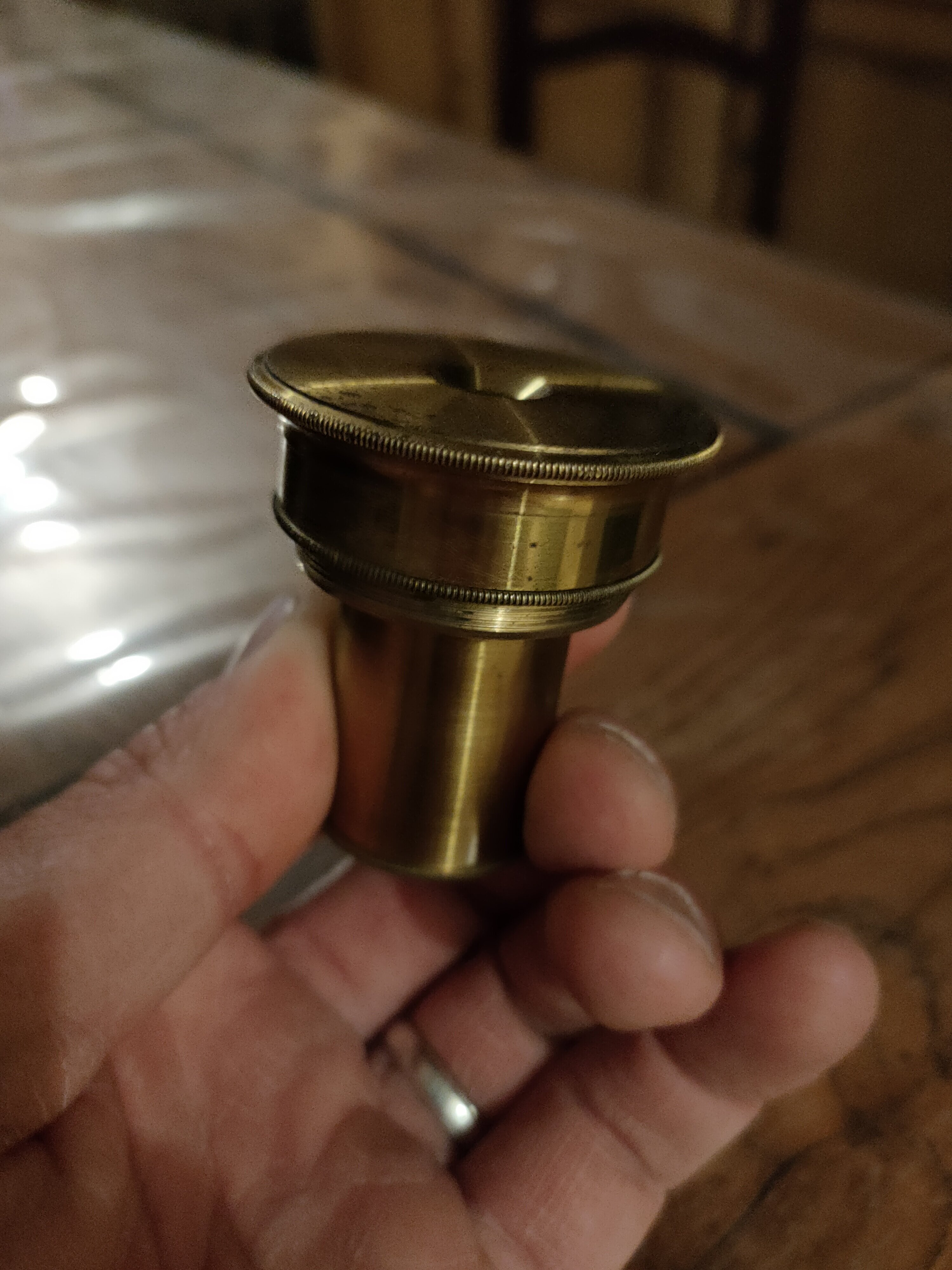

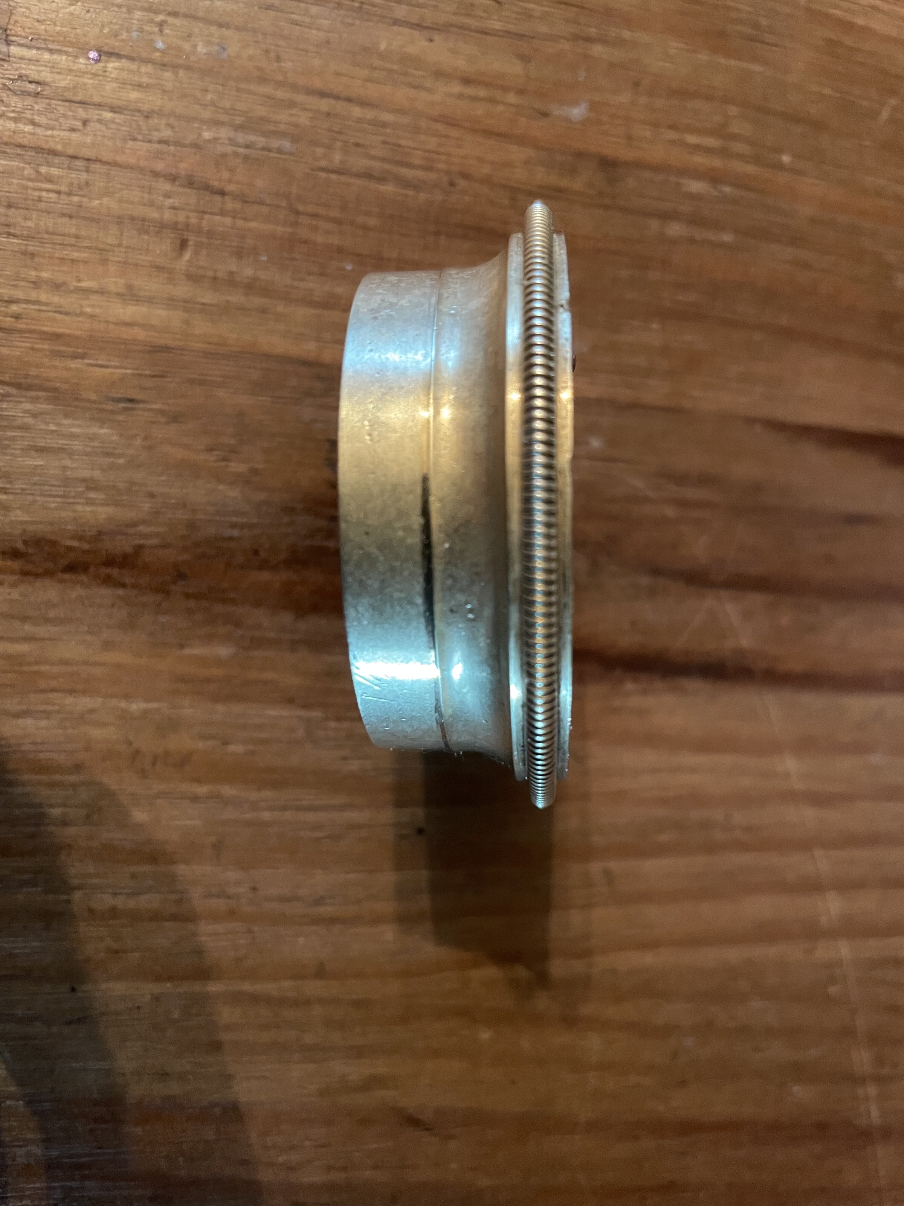

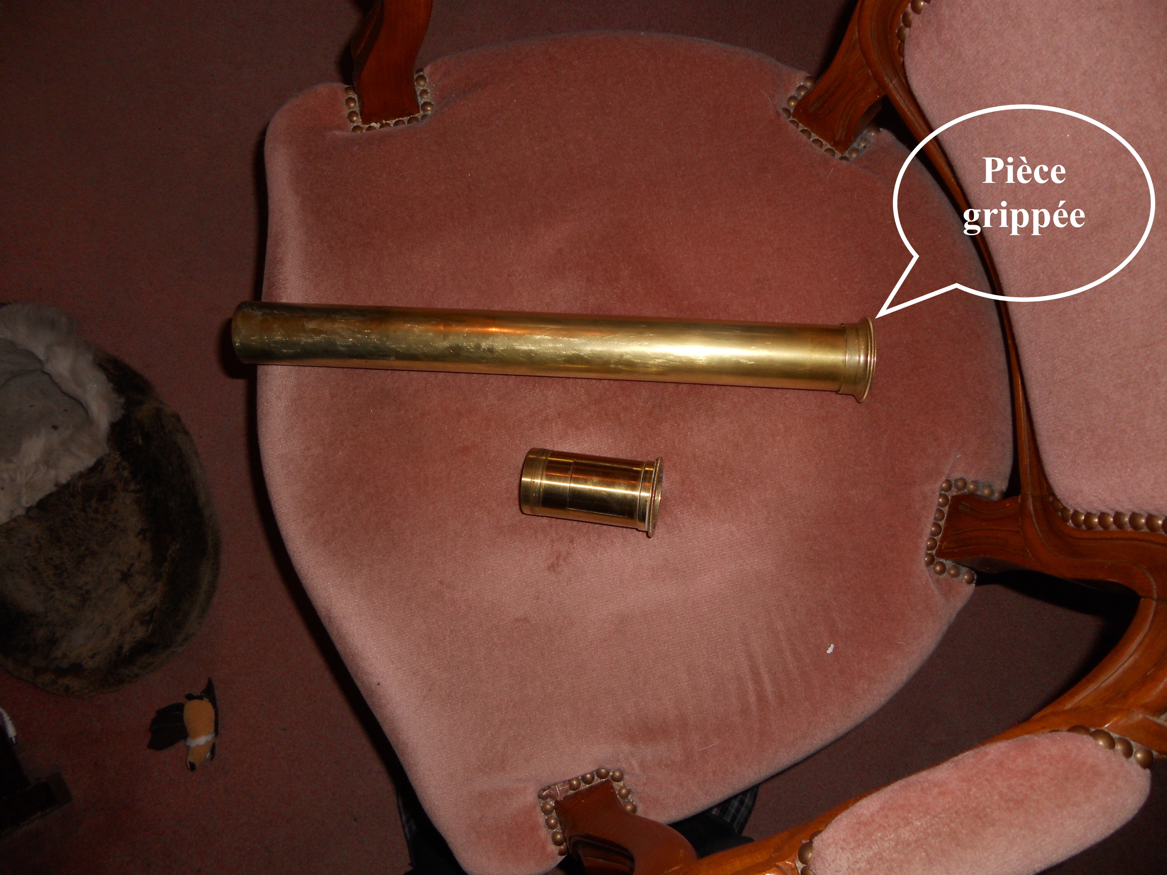

C'est une erreur de ma part le coulant est de 27 mm .... et pas de 4 cm comme je l'ai dit précédemment.
Donc je recherche des oculaires astronomiques avec coulant de 27 mm....
Errare humanan est
il y a 25 minutes, Jorris a dit :
Au coulant 34 mm oui, cet oculaire pourrais servir pour faire un 10mm.
Il a une bonne résolution, un petit retard de contraste sur du moderne (mais rien de méchant), et un champs tout a fais plat.
De sont coulant 34 a 40mm, quelques épaisseur de velours adhérant de chez brico pourrait suffire a le faire tenir, l'oculaire etant plutot long.
Je me suis trompé dans les mesures de coulant, sur ma lunette c'est du 27 mm.
Donc je recherche du 27 mm.
Cherche des Clavé/Nachet/Secrétan au coulant 27 français ou des oculaires au format Zeiss 24.5 (vintage) alors, c'est facile à adapter.
Ps : pour les oculaires de microscopie, il n'y a pas de problème de contraste, il faut juste que le tube de lunette soit bien bafflé pour l'utiliser : la complexité n'est jamais côté oculaire en microscopie vu qu'on travaille à f/D très élevé, parfois 20 en illumination super contrôlée.

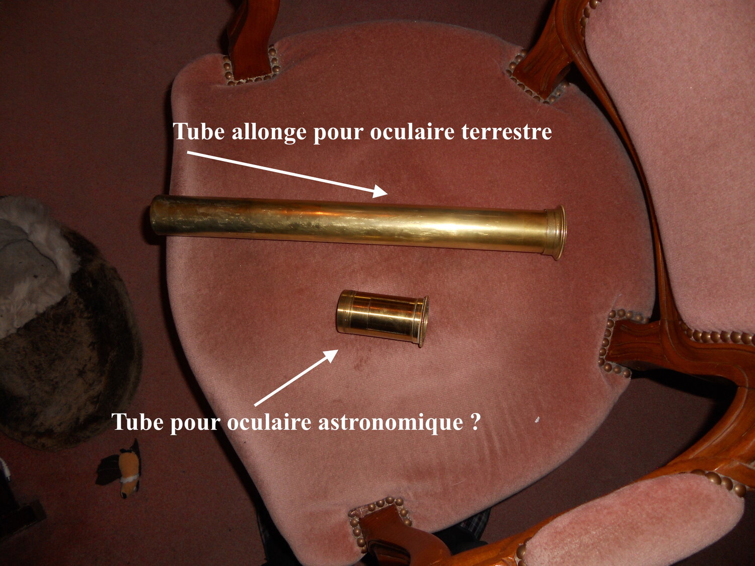

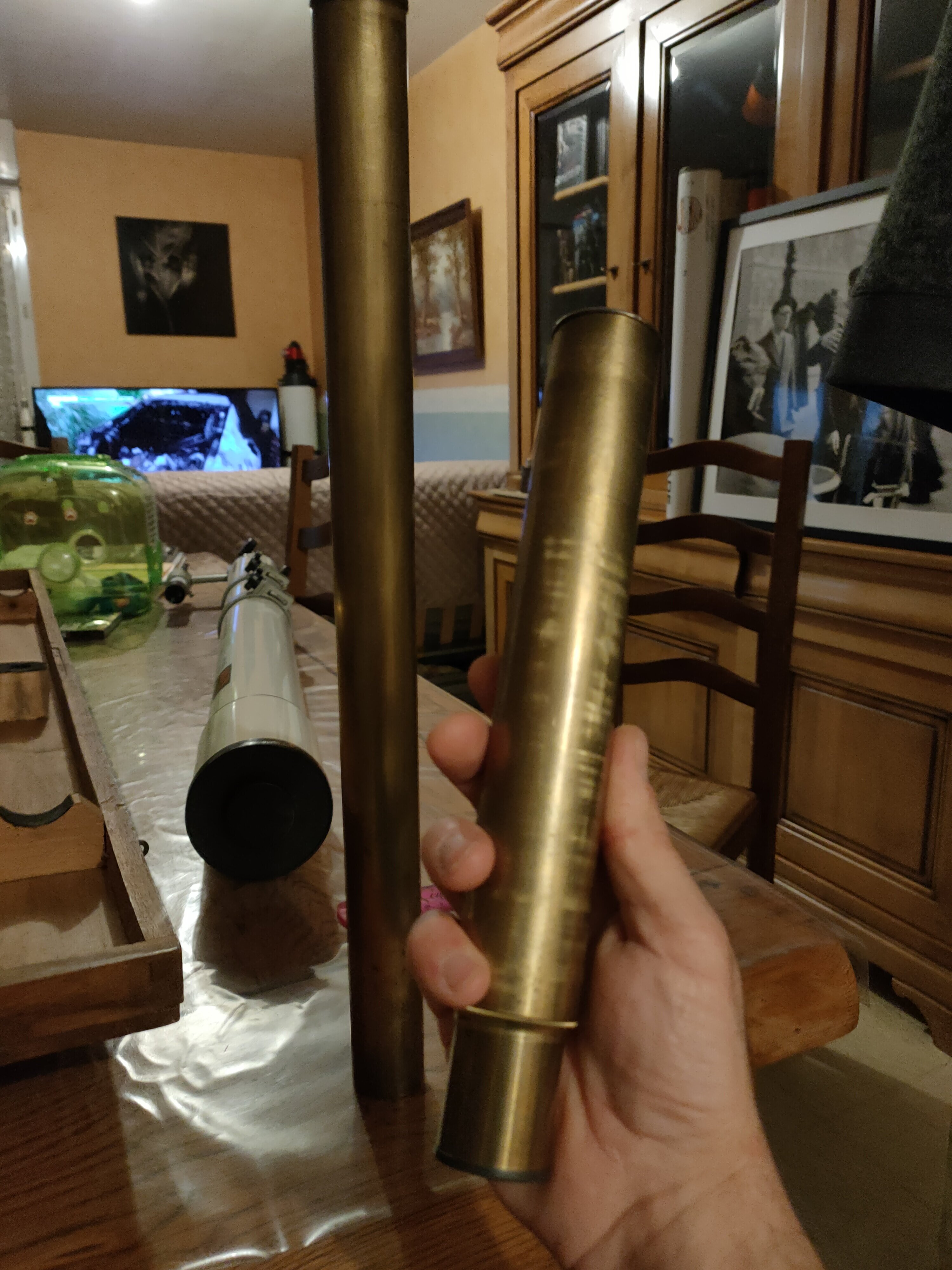

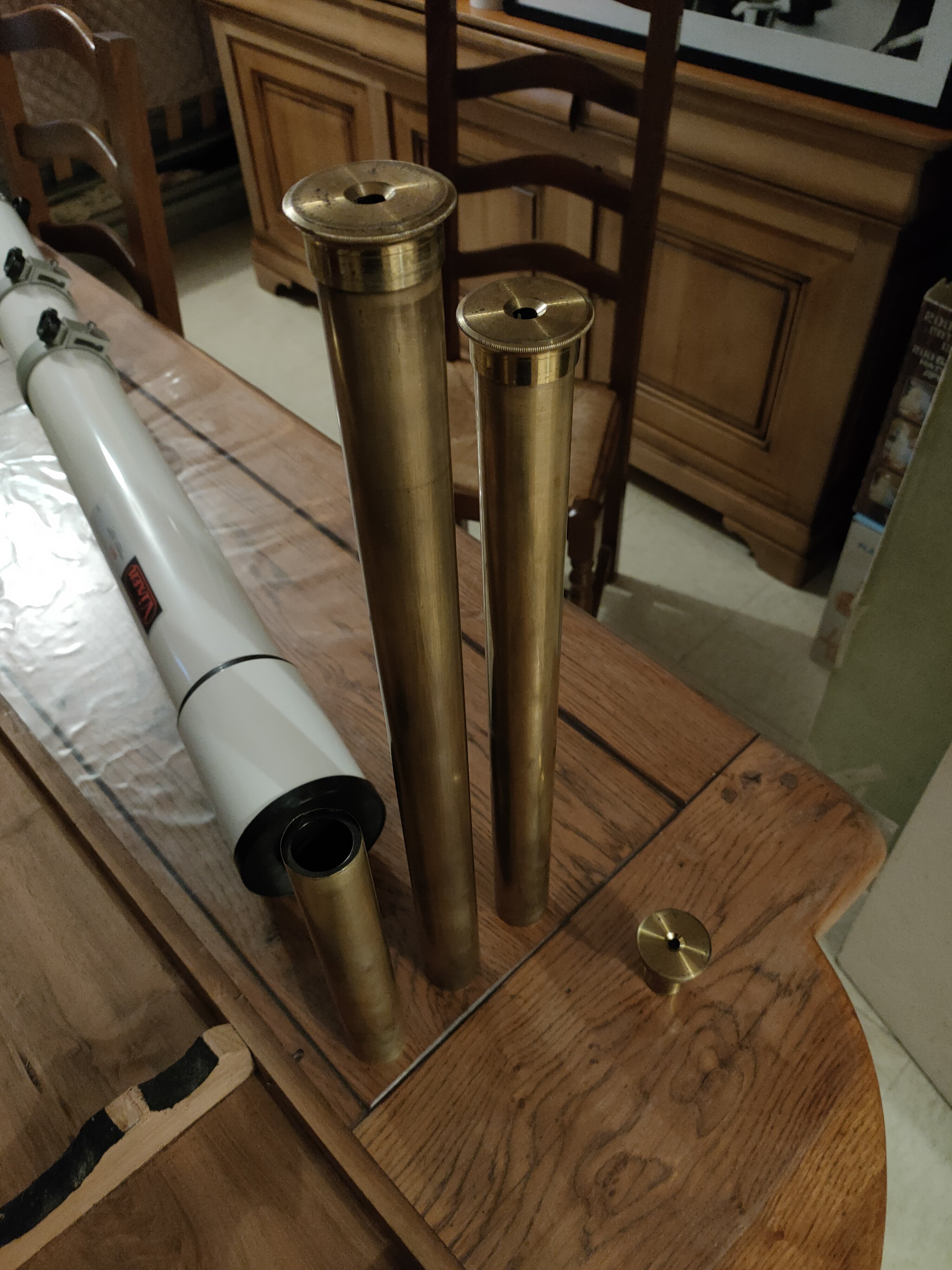

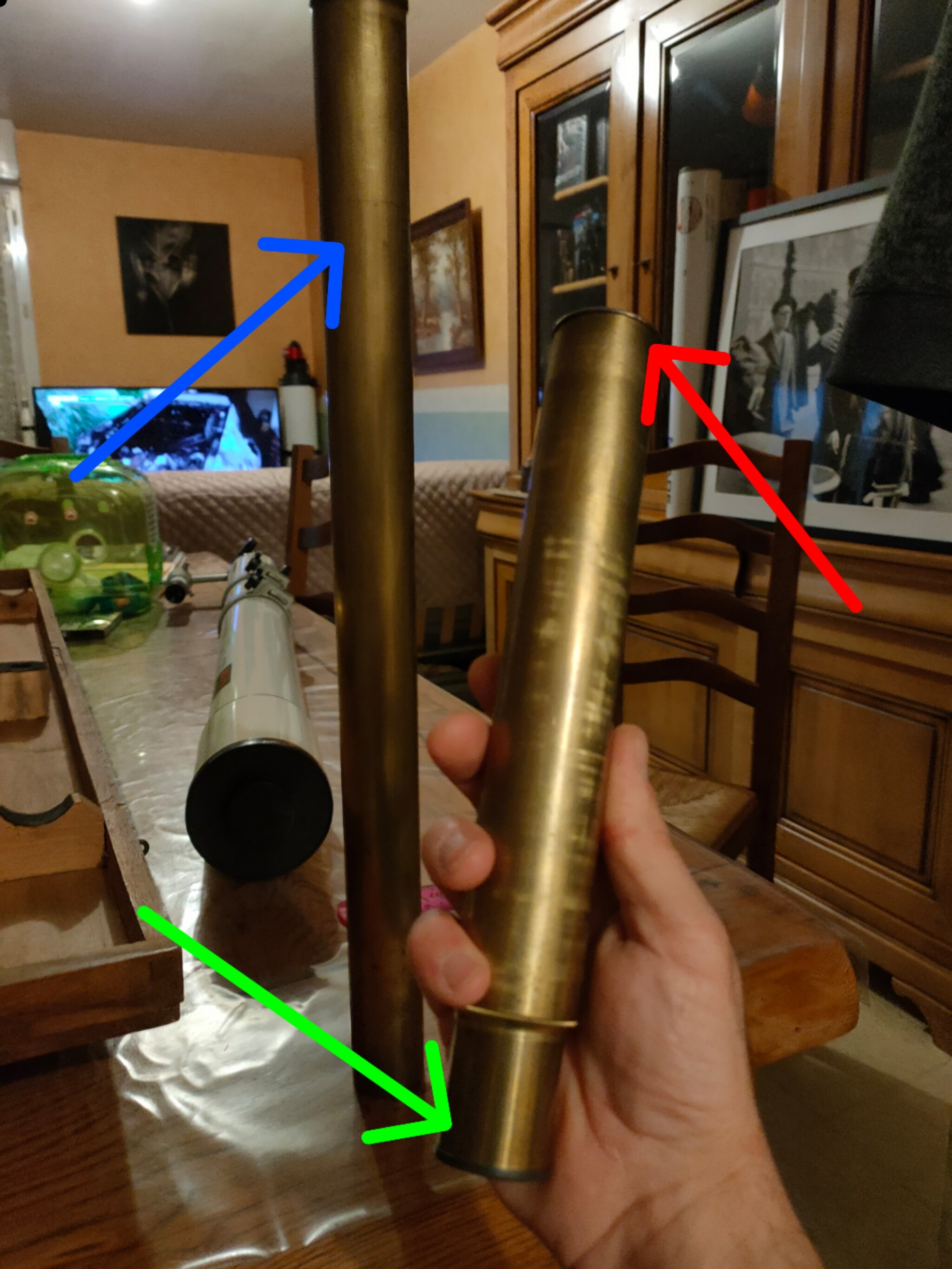

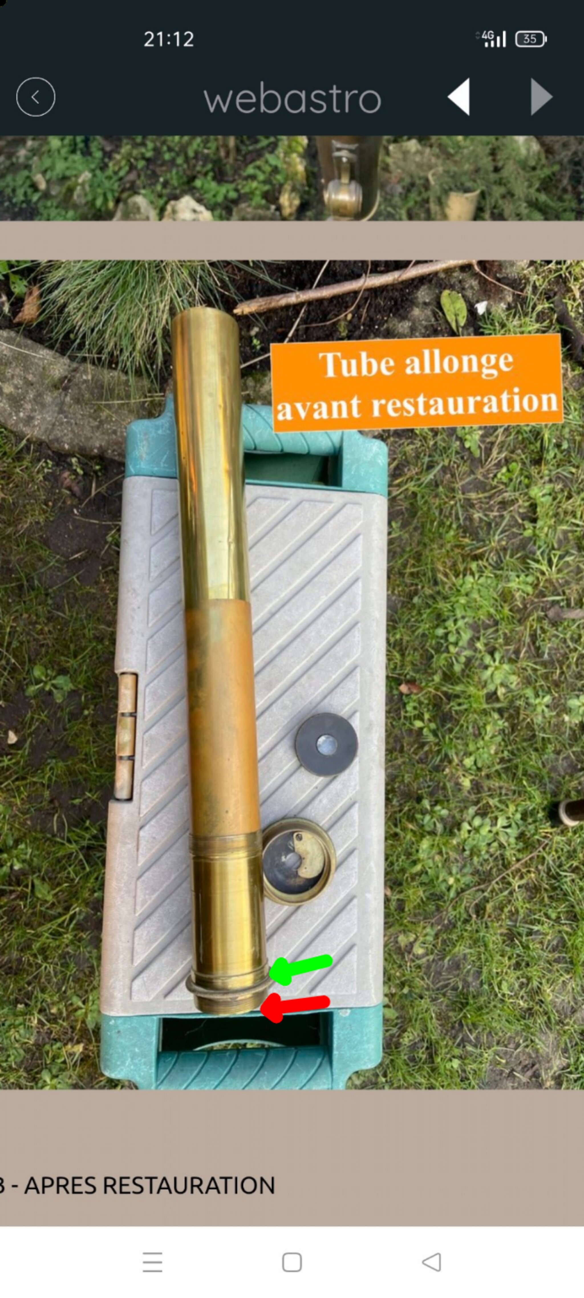

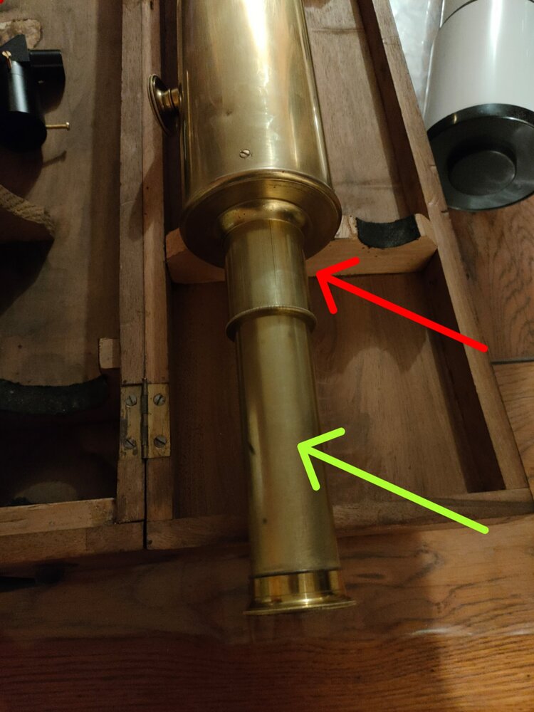

Ca me parait bizarre @JonathanGrégoire ta cote de 27mm, tu l'a prend ou exactement ?
Ci je regarde ta lunette, je sais que le tube fais a peu pres 120 de diamètre.
Donc a vue d'oeil le tube allonge qui sort de ta lunette, doit faire dans les 40.
c'est sur ce tube que tu doit adapter, il est assez la long pour que tu puisse faire la map, et assez gros pour adapter un Rc moderne en 31.75.
J'ai décidé de mettre la mienne au format 24.5, mais au début j'y avait adapter un rc 31.75.
La tienne doit être construite de manière proches, voir identique.
En rouge le tube de crémaillère.
En vert le tube allonge (un oculaire peut être vissé dessus, Oculaires dit terrestre)
On enlève le tube allonge vert pour insérer les autres tube qui supporte les oculaires astronomique.
Ceux ci
Ces tube la sont encore démontables, les Oculaire astronomique sont a l'intérieur
Et meme les Oculaire astronomiques ce compose encore de plusieurs tube, avec différente lentilles.
Toi tu doit adapter sur le tube vert de la première photo.
P.s Désolé j'ai inversé.
Ce sont les grand tube les oculaires terrestre.(ils possèdent une lentilles redressante, d'ou leurs longueur)
Le petit est l'oculaire astronomique.

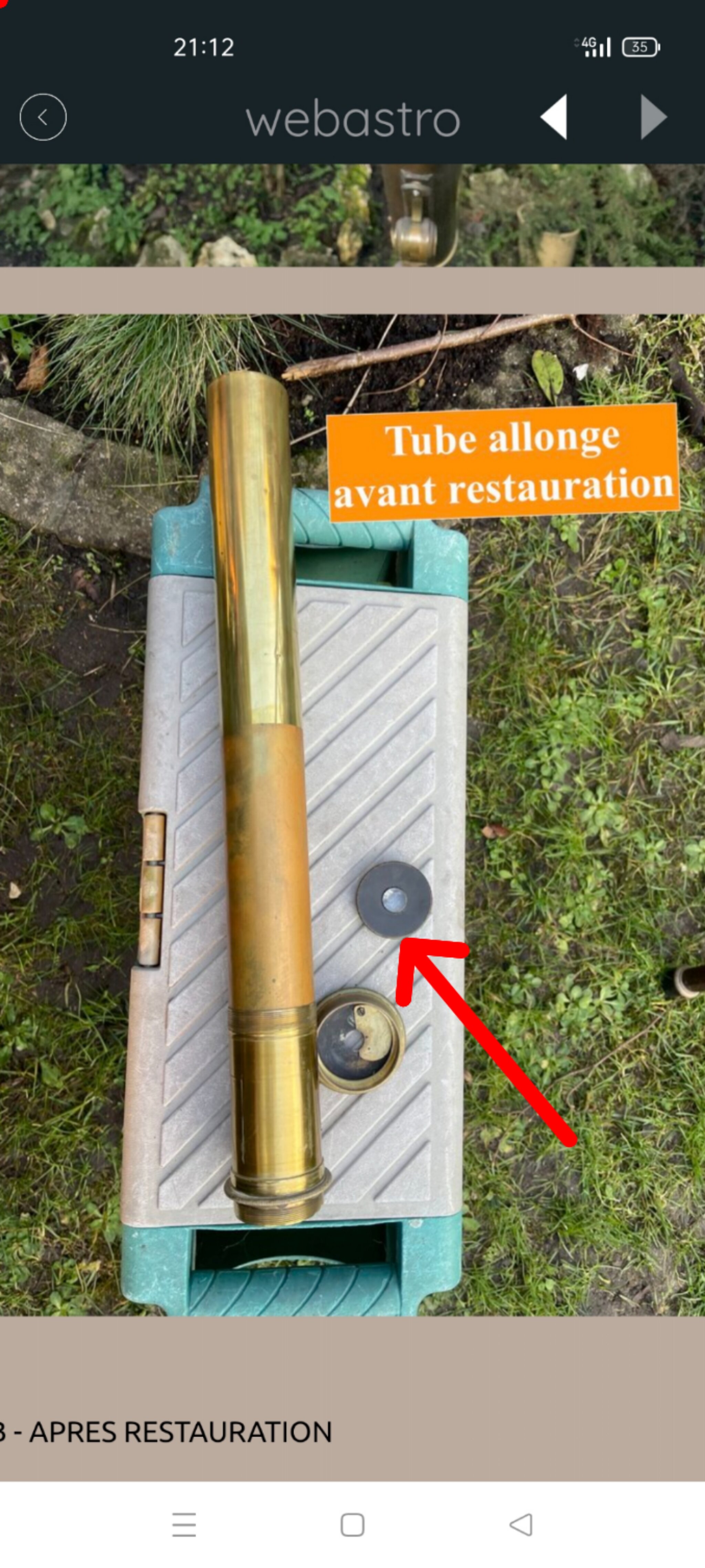

Hello Jorris,
Tout d'abord je te remercie beaucoup pour la peine que tu as pris pour m'expliquer toutes ces particularités sur les anciennes lunettes. J'avoue que je n'y connais pas grand chose dans ce matériel, et j'apprends beaucoup.
Donc d'après que tu m'expliques, mon tube allonge supporte bien un oculaire terrestre, car cet oculaire que j'ai se visse sur ce tube allonge. D'ailleurs les images de la Lune que j'ai posté sont redressées, elle ne présente pas la Lune "inversée" comme avec les oculaires astronomiques. Je suis content de pouvoir identifier correctement les pièces de ma Grégoire.
Hélas je n'ai qu'un tube allonge avec un seul oculaire terrestre, la personne qui m'a vendu n'avait plus les deux autres oculaires astronomiques qui équipés jadis cet instrument. Ils semblent avoir été perdus ce qui est bien dommage.
Concernant les côtes j'ai fait une erreur,  Je vais prendre demain les dimensions exactes pour les oculaires.

Sinon ce jour j'ai encore joué de l'huile de coude pour bien dégager l'oxydation de l'articulation en azimut de la lunette, je ne suis pas trop mécontent du résultat.
Modifié par JonathanGrégoire
Ca commence a briller sérieusement la.
Donc oui ci ta lune est a l'endroit, c'est bien un oculaire terrestre, il doit etre assez long normalement.
Il est peut être enfoncer dans le tube allonge.
C'est des tubes sur des tubes  ces vieilles lunette, il y a souvent encore un tube qui se cache quand on croyait qu'il y en avait plus.
Vérifie que ton oculaire terrestre n'est pas dans un tube.
Quand tu l'enleve, tu doit voir la lentille d'oeil d'un coté, mais aussi la lentille de champs a l'autre bout (et il y a aussi une lentille qu'on voit pas au milieu)
Ils sont très complexe ces oculaires la, ils sont composé de plusieurs pièces visser ou enfilé.
 Ci tu ne vois pas la lentille de champs au bout, ils doit etre dans un tube.
Rouge = lentille d'oeil
Vert = lentille de champs.
L'oculaire etait enfoncé dans le tube bleu.
On aurait pu croire que le tube et l'oculaire ne formait qu'une seul piece.
Ci tu a ce tube, tu pourra faire la mise au point avec n'importe quel oculaire, tu aura le tirage nécessaire.
Il suffira de dégrossir a la main en tirant le tube ou le poussant, et faire la map avec la crémaillère, et le bouton que tu aura retrouvé.
C'est surtout une question de tirage.
Ci tu a le tirage, tu peu adapter de n'importe quel manière, comme ton imagination te guide.
Le mieux reste de mettre un renvoi coudé.
Comme ca il n'y a que le renvoi coudé a adapté, apres tu peut changer d'oculaire rapidement sur le renvoi.
En plus l'image sera redressé dans le sens vertical, elle sera seulement inversé dans sens horizontal.
Et ca fera moins mal au cervical pour viser haut dans le ciel.
Le renvoi coudé peut etre adapter, de différentes manières, par réductions, ou avec une piece bricolé, peu importe.
Les oculaire terrestre possédent normalement chacun leurs tube allonge  (moi j'ai 3 tubes allonge = 3 oculaires)
Tube allonge dont tu peu te servir pour avoir ton tirage et adapter.
Ceux que tu a dévisser sur cette image, c'est la lentille d'oeil.
Donc l'oculaire n'est pas entièrement enlever.
Ca peut être très dur a enlevé ci enfoncé et pas bougé depuis 1 siècle.
Pour moi, la, il y bien ton oculaire terrestre en rouge, dans le tube allonge vert

Il y a du nouveau grrrrr.... je te montre
Ci-dessous photo de la pièce avant qu'elle ne se grippe .... j'espère que c'est pas grave docteur  et que ce n'est pas irréversible...
J'ai donc trouvé un deuxième "mini tube" qui comporte un pas de vis, et qui se visse dans le tube coulissant.  Je suppose que c'est ce "mini tube" qui servira à soutenir les oculaires astronomiques que j'espère trouver ?
Par contre mauvaise nouvelle, j'ai voulu dévisser la protection de la lentille d'oeil, comme je l'avais déjà fait, et cette fois impossible, la pièce semble s'être grippée, et je suis inquiet, j'avais passé la solution citron bicarbonate de soude, et pourtant j'avais essuyé, j'espère que cela n'a pas "soudé" la pièce par réaction chimique ???? Car je trouve bizarre que je ne puisse plus dévisser cette protection.
Est-il possible d'y mettre un tout petit peu de dégrippant ? ou une autre idée ??? Bon ce n'est pas bien grave si je peux plus démonter cette pièce, mais c'est contrariant malgré tout.
Concernant l'annonce dans LBC, la personne ne fait pas d'envoi, c'est cuit, et de tout façon je veux pas me retrouver avec un deuxième tube par faute de place. Je préfère tenter ma chance dans des oculaires ou des tubes allonges supplémentaires vendus séparément.
Astronomiquement vôtre
Jonathan
Les 2 pieces que tu montre.
Le plus grand rentre dans le plus petit ?
Le plus petit vas se fixer sur la lunette ?
Le grand coulisse dans le plus petit ?
Ci tu arrive a renlever ton cache lentille, c'est dans le grand tube que se cache l'oculaire terrestre.
Au niveau de la lentille d'oeil tu a peut etre une encoche pour doigts/ongles.
C'est hyper dur, faut tiré.
(ci tu devise tu enlève juste la lentille d'oeil, ci tu tire l'oculaire terrestre va sortir entier)
Ci tu met des oculaires sur le tube tres court que tu montre, il n'y aura peut etre pas assez de tirage pour faire la mise au point.
C'est pour ca qu'il faut que tu vois comment c'est en dessous, voir ci il y a un oculaire terrestre d'insérer (je pense).
Tu pourra enlevé cet oculaire pour adapter d'autre oculaire.
Ca bloque vite ces filletage, ci le cache lentille est bloqué, une légère dose de dégrippant devrait pas faire de mal je pense.

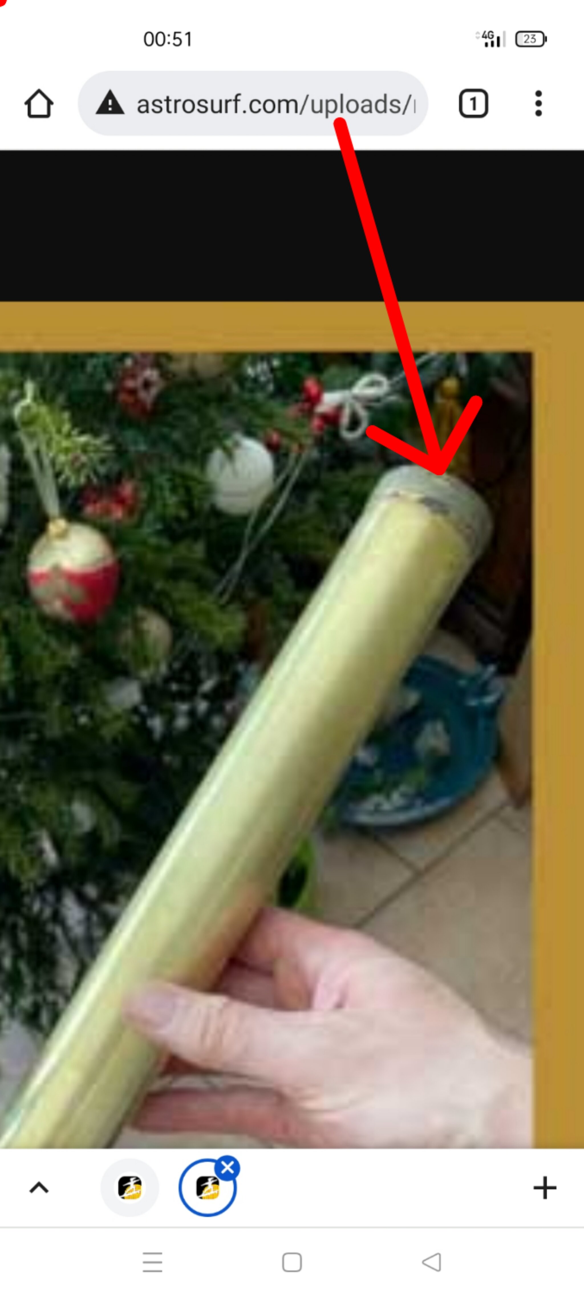

Sur une photo que tu a posté sur Astrosurf, il me semble qu'on vois la petite encoche pour pouvoir tirer.
Ci tu tire ici, l'ocualire terrestre devrait sortir dans son ensemble (cest dur).
Salut Jorris, bonjour à toutes et tous,
Oui j'ai bien localisé l'oculaire terrestre dans le tube, mais je vais pas le retirer, c'est tellement coincé que je crains d'abîmer cet oculaire et les bafles qui sont présentes également dans le tube allonge.
Le petit tube que j'ai montré, oui c'est lui qui entre dans le tube allonge, et le petit tube permet de "visser" le tube allonge sur la partie tube coulissante à crémaillère.
C'est vrai que c'est ingénieux tous ces tubes ! cela permets de jouer sur les tirages, donc sur les mises au point.
Je pars en quête de tubes allonges d'époque et d'oculaires différents pour l'astronomie.
Une personne vent un tube abîmé de petit diamètre sur LBC, mais elle n'a pas répondu à l'heure qu'il l'est à mon message que j'ai envoyé depuis vendredi.
Cela étant, si elle me vendrait cette pièce, cela serait pour récupérer le tube allonge et l'oculaire, avec la molette de crémaillère, le tube en lui même est très abîmé voir fracturé. Mais bon cela m'intéresse pas trop. Je préfère patienter et trouver le Saint Graal : des tubes allonges d'époque avec des oculaires d'époque. Par contre j'envisage en effet, de prendre des oculaires actuels qui soient compatibles comme toi et Ryl me l'avaient expliqués.
Je recherche aussi un renvoi coudé d'époque (cela doit être hyper rare) et un barillet multiloculaire comme j'en ai vu sur des Secrétan et des Vion, cela semble très pratique, mais cela doit être aussi rare que de trouver un trésor dans son jardin !

Pour le plaisir j'ai tenté de prendre des taches solaires avec la Grégoire par rétroprojection, et j'ai pu localiser une tache unique avec cette instrument, mais de bonne taille, elle me semble faire deux diamètres solaires non ? Sur l'écran blanc à l'oeil nu j'ai pu voir la pénombre bien rendue autour de la tache, par contre avec l'APN cela efface quelque peu cette pénombre... mais bon on distingue quand même un peu ce détail malgré tout.
Voici quelques photos de cette tache solaire le 24 01 22 à 9h55 T.U.
IMG_6208-2.jpg.b75545bb5d92c69f2e975b03c37da45a.jpg1327621264_IMG_6208-2copie.jpg.78fff4263976715c7e21e124e4bed2ea.jpg
Position de la tache solaire, mais il y a beaucoup d'autres taches qui elles ne sont pas solaires MDRRR. Je n'arrive pas à ôter ces poussières correctement, toute la "suie" est partie par contre. Cela étant ces poussières ne gênent pas en observation nocturne. C'est juste pour le soleil que c'est pas top.
IMG_6227.jpg.947969b496036f127aaef614efa3a7c0.jpgIMG_6223.jpg.ef0ff6ba030e62412331606b43fd50cc.jpg

Je réécris le message car il a disparu lors de l'envoi.
Donc je disais que je n'ai pas tenté de le dévisser de nouveau. Concernant le dégrippant, je crains qu'il pénètre sur la lentille d'oeil et que cela raye le verre. Je vais encore tenter à l'huile de coude.
Je pense que c'est un micro goutte de Mirror qui est rentré dans le filetage et qui l'a comme soudé.
