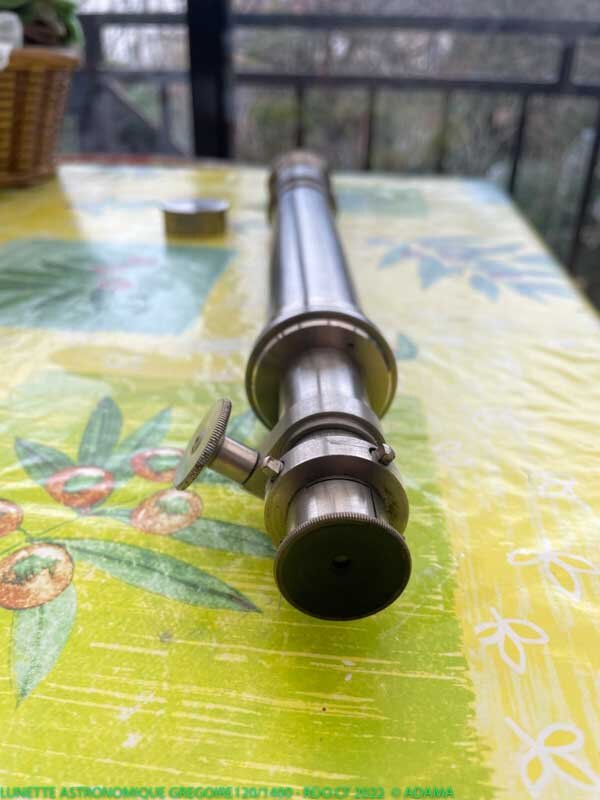

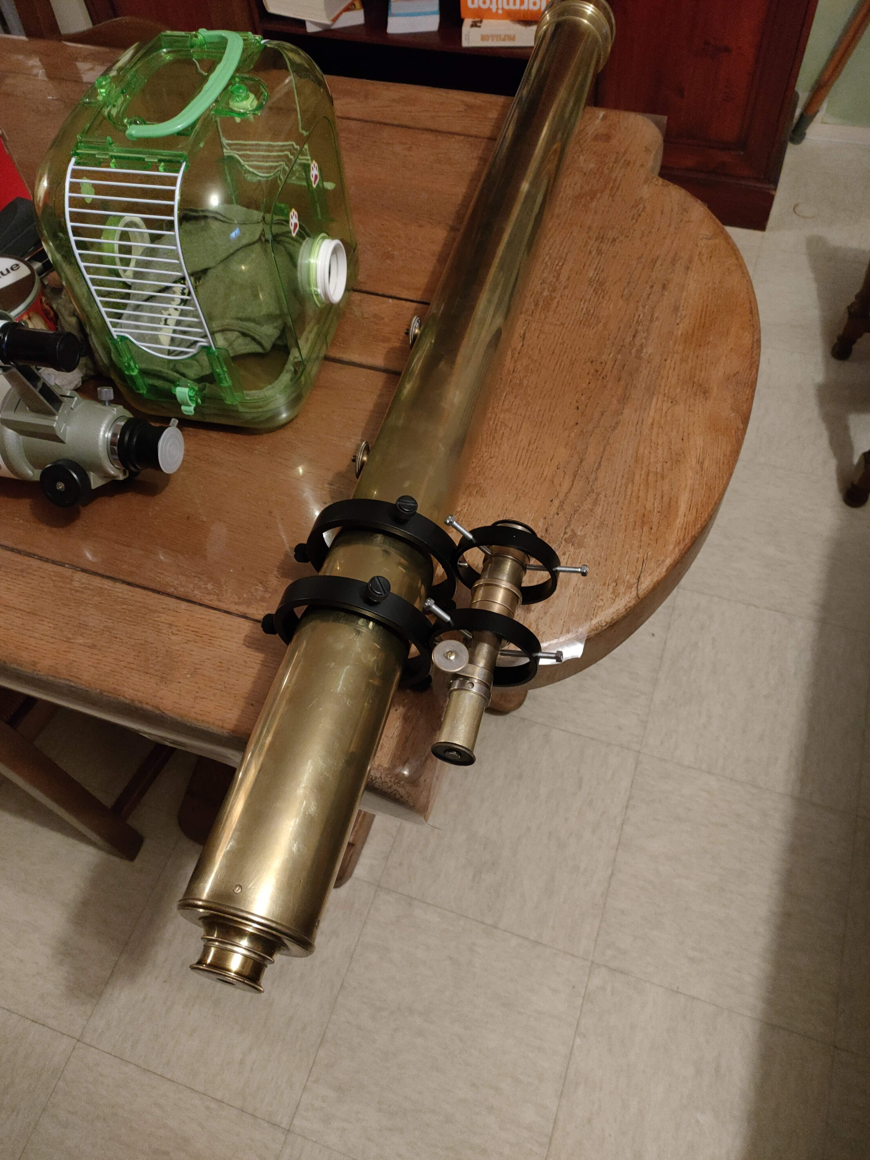

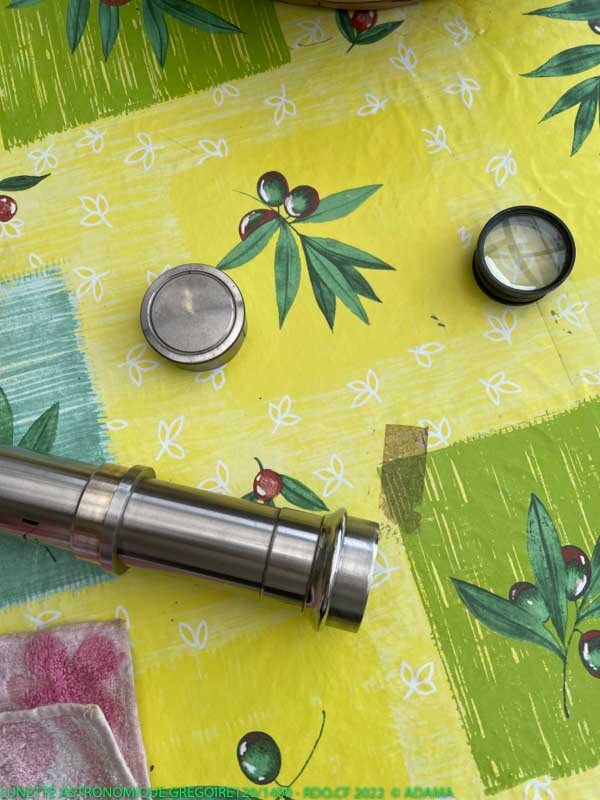

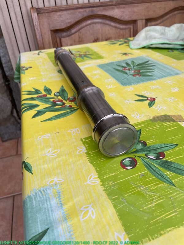

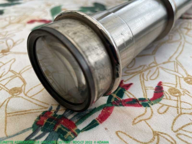

Je viens de recevoir la lunette de théodolite qui va me servir de chercheur pour la lunette de 120. Cette lunette de théodolite à un objectif de 30 mm, et un oculaire réticulé, plus exactement "quadrangulé" !
L'ensemble est propre, la lentille d'objectif est impeccable, par contre celle d'oculaire est à nettoyer. Il y a même le cache objectif en métal d'origine.
Je vais acheter des anneaux à trois vis de serrage pour le tube et une autre paire d'anneaux pour le chercheur afin de maintenir le tout.
Par contre je ne fixe pas le chercheur avec des vis, il est hors de question de porter atteinte à la structure du tube de la Grégoire. Ainsi le chercheur sera amovible à volonté.
L'image est renversée comme avec un oculaire astronomique.

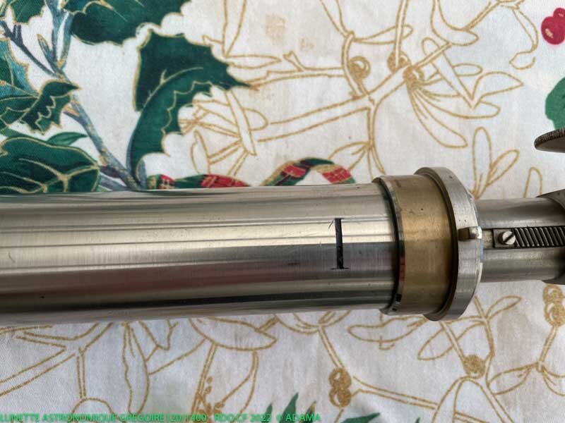

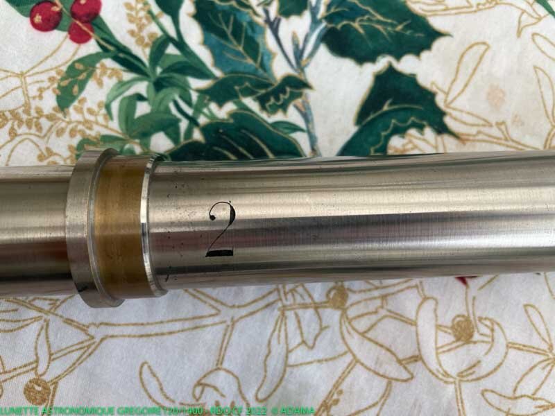

QUESTION : que signifie les chiffres 1 et 2 qui figurent sur le tube de la lunette de théodolite qui va devenir un chercheur.
UNADJUSTEDNONRAW_thumb_1fd5.jpg.52f253d20968dba63960269fb76834f1.jpgUNADJUSTEDNONRAW_thumb_1fd4.jpg.76e649c5565ae06e86b5336f9196dba8.jpgUNADJUSTEDNONRAW_thumb_1fd9.jpg.8ea39c072f6ffe3f22e2eb80c2fe0d71.jpgUNADJUSTEDNONRAW_thumb_1fe1.jpg.62a439043f9d71538d8f2b70dceedec4.jpgUNADJUSTEDNONRAW_thumb_1fe8.jpg.bf361c064440dee1b062a4538f263a0b.jpgUNADJUSTEDNONRAW_thumb_1fe4.jpg.6d8c734741bc65360c8e37ff9b6a3b06.jpg29809413_Capturedcran2022-01-2712_15_40.png.ec9a734c77d36eb73ec708eef5689b2f.png

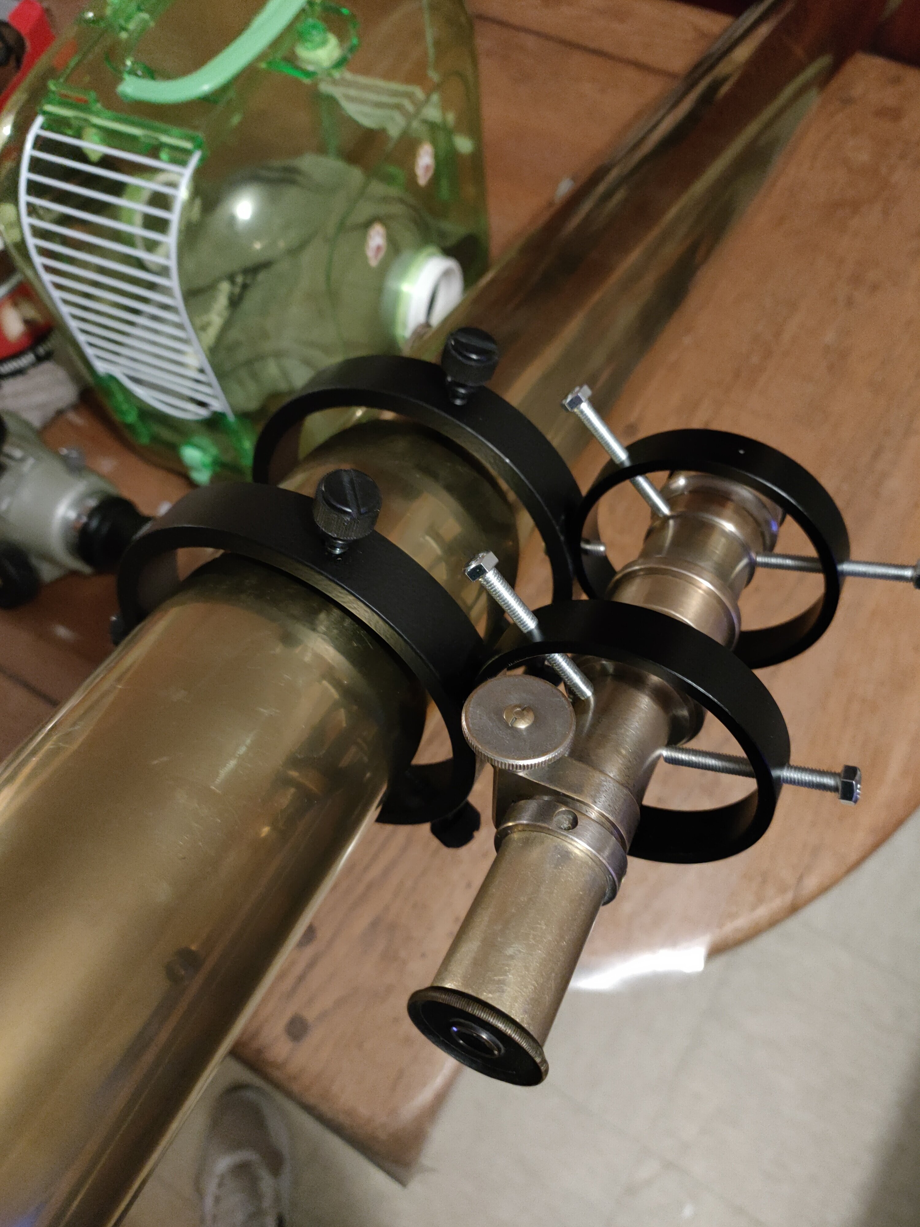

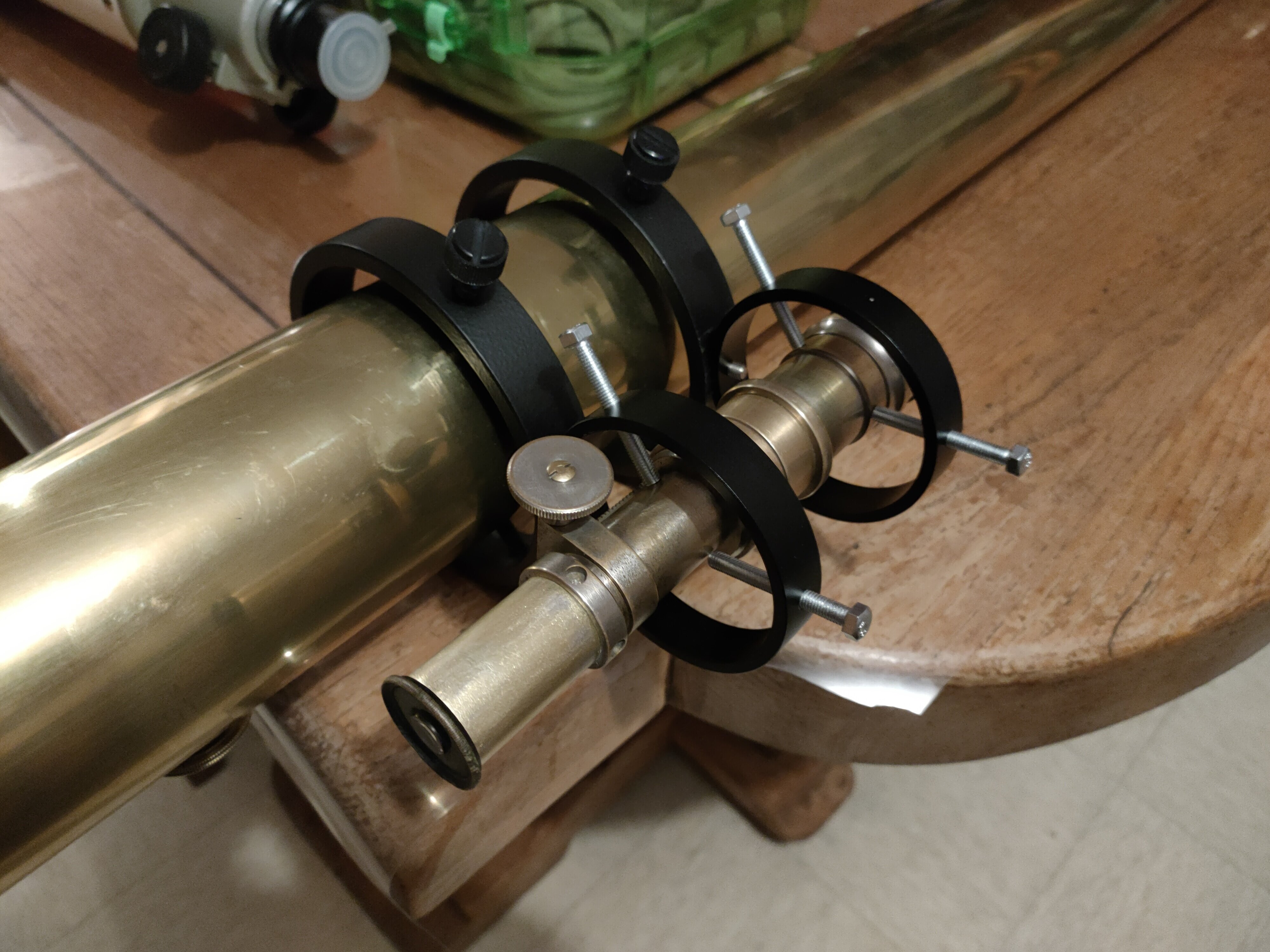

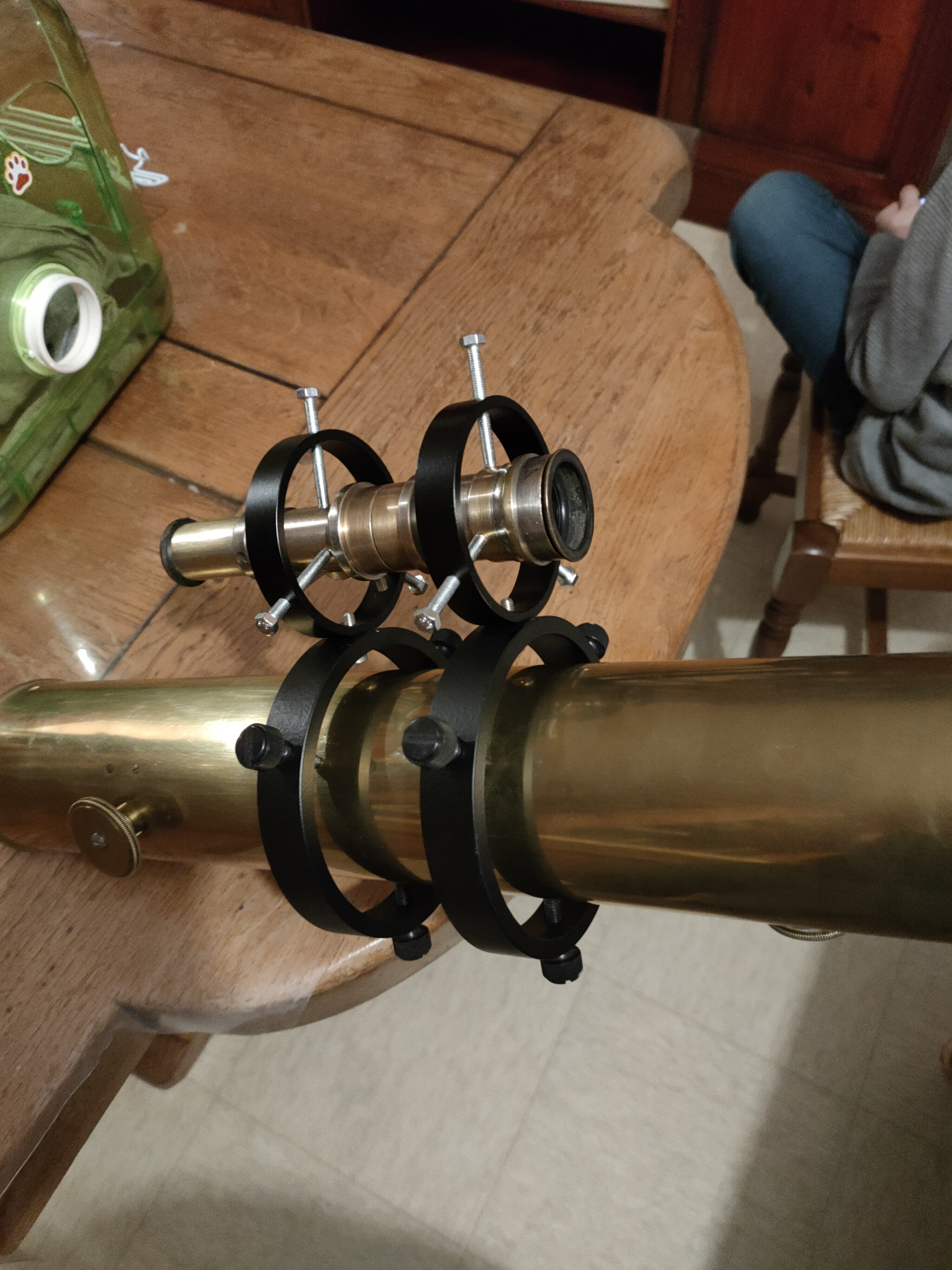

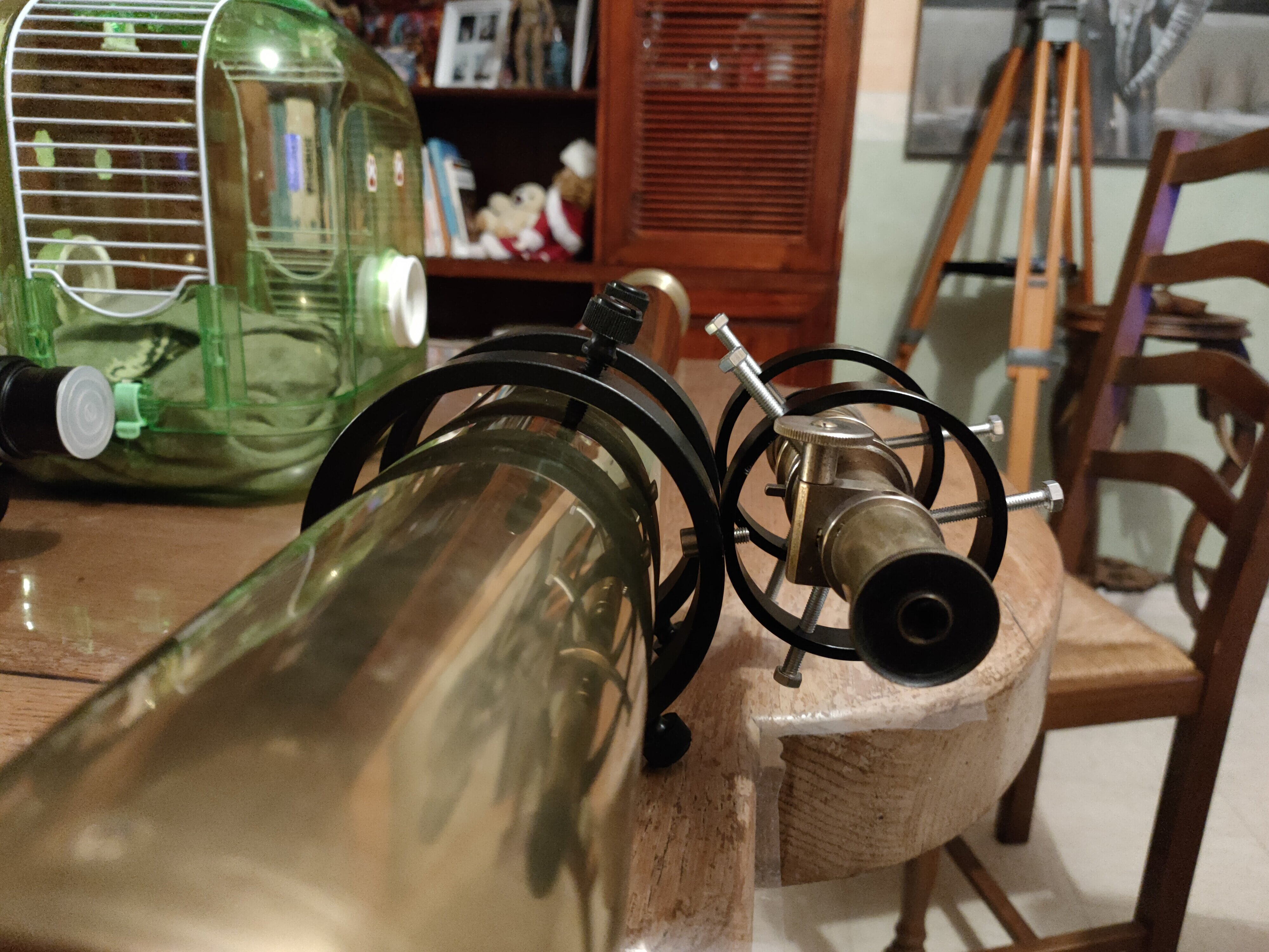

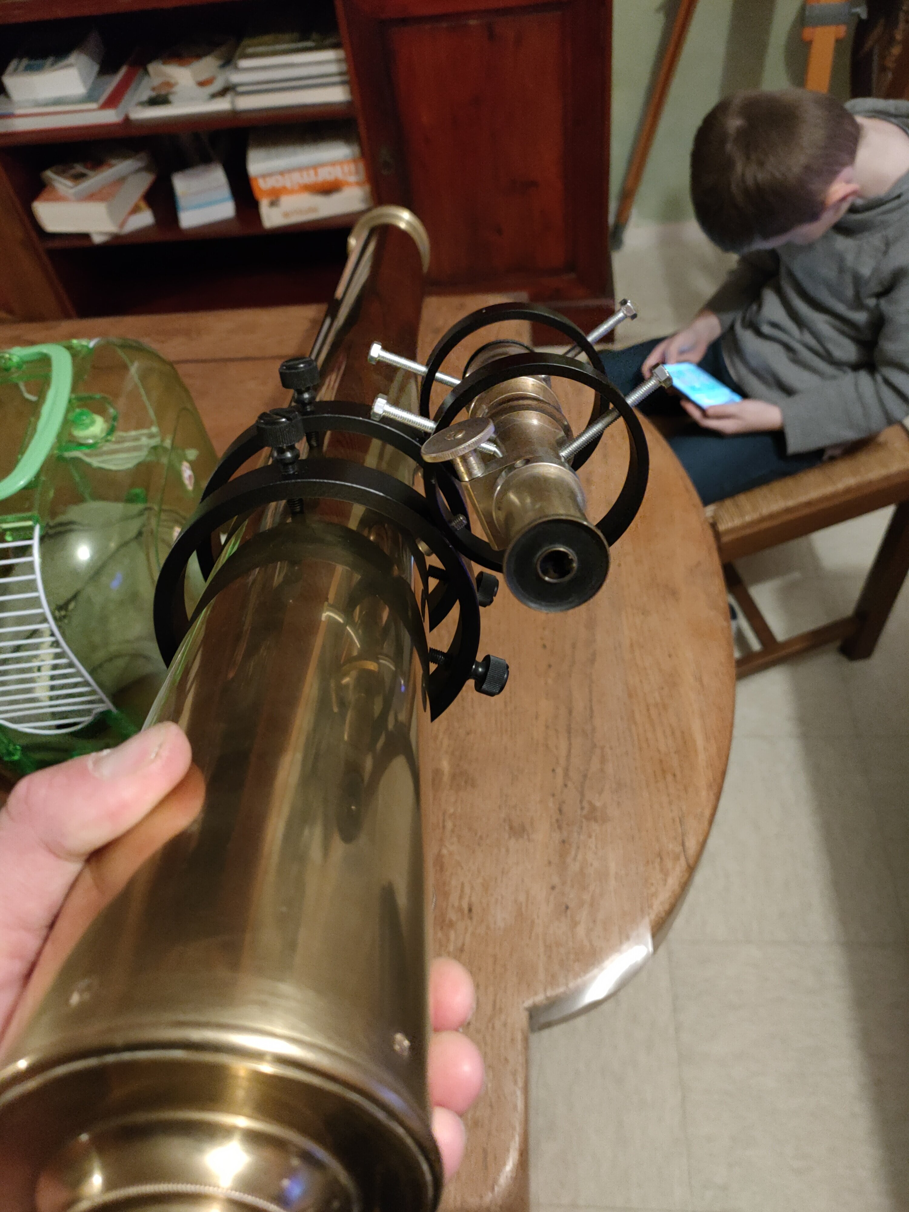

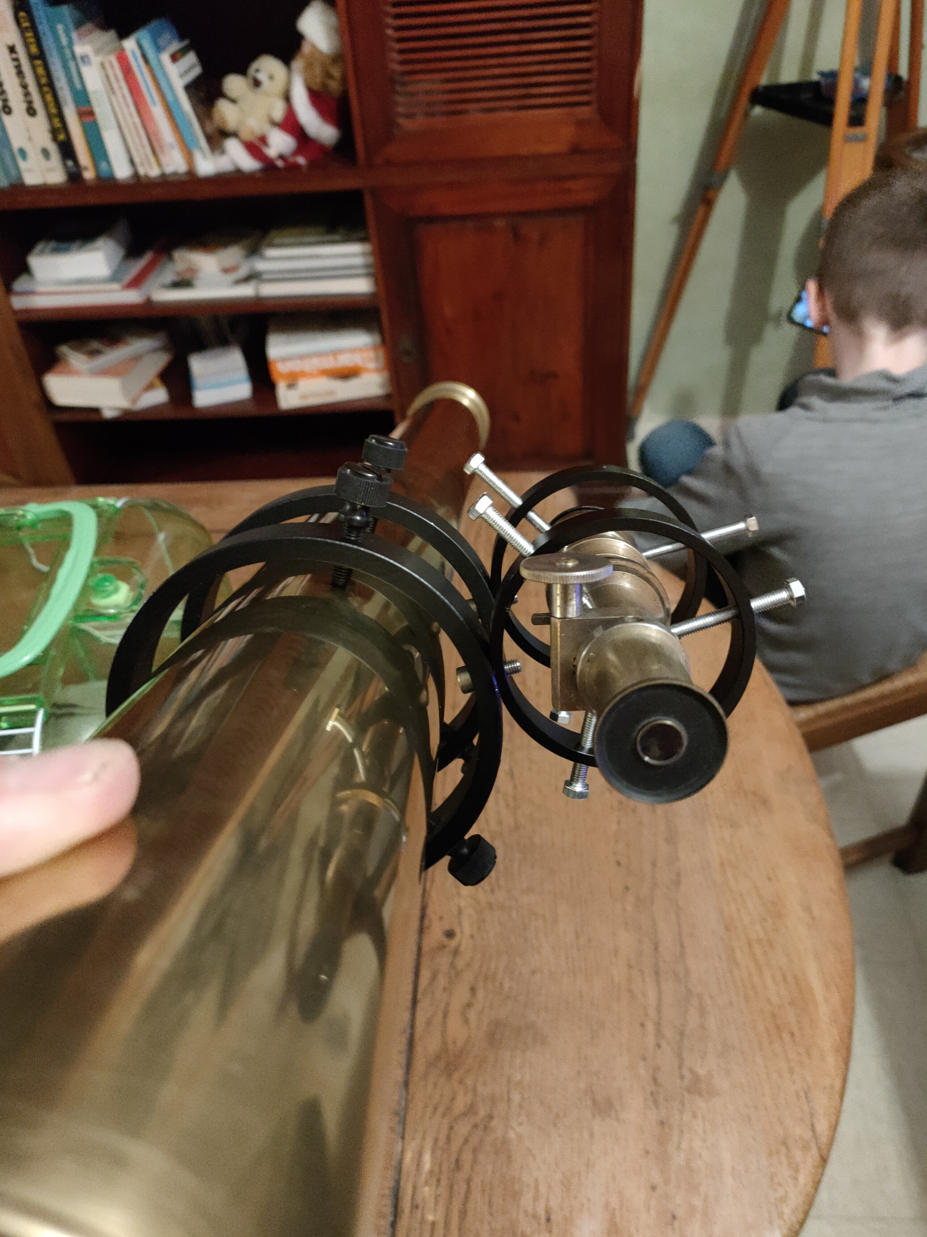

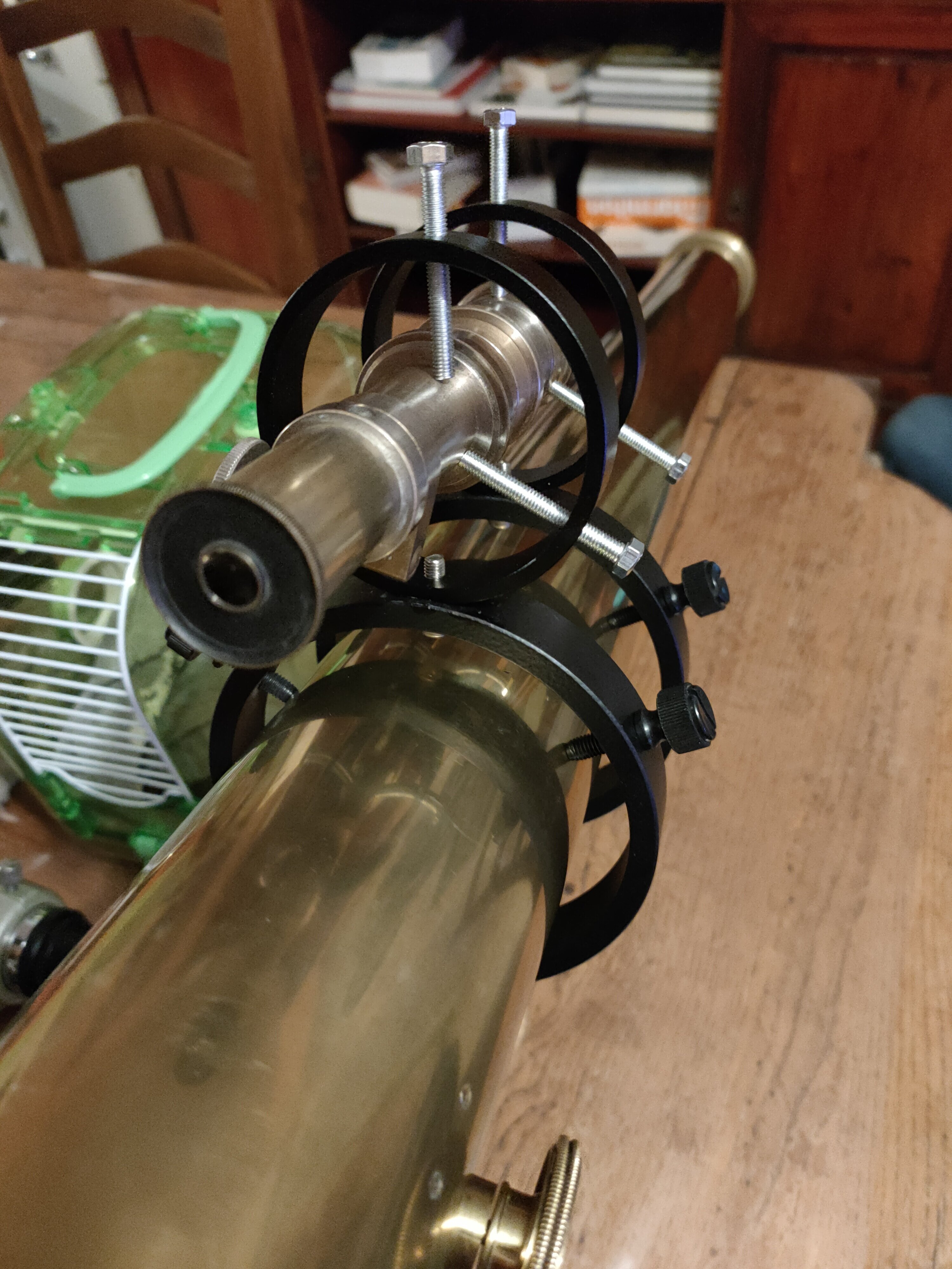

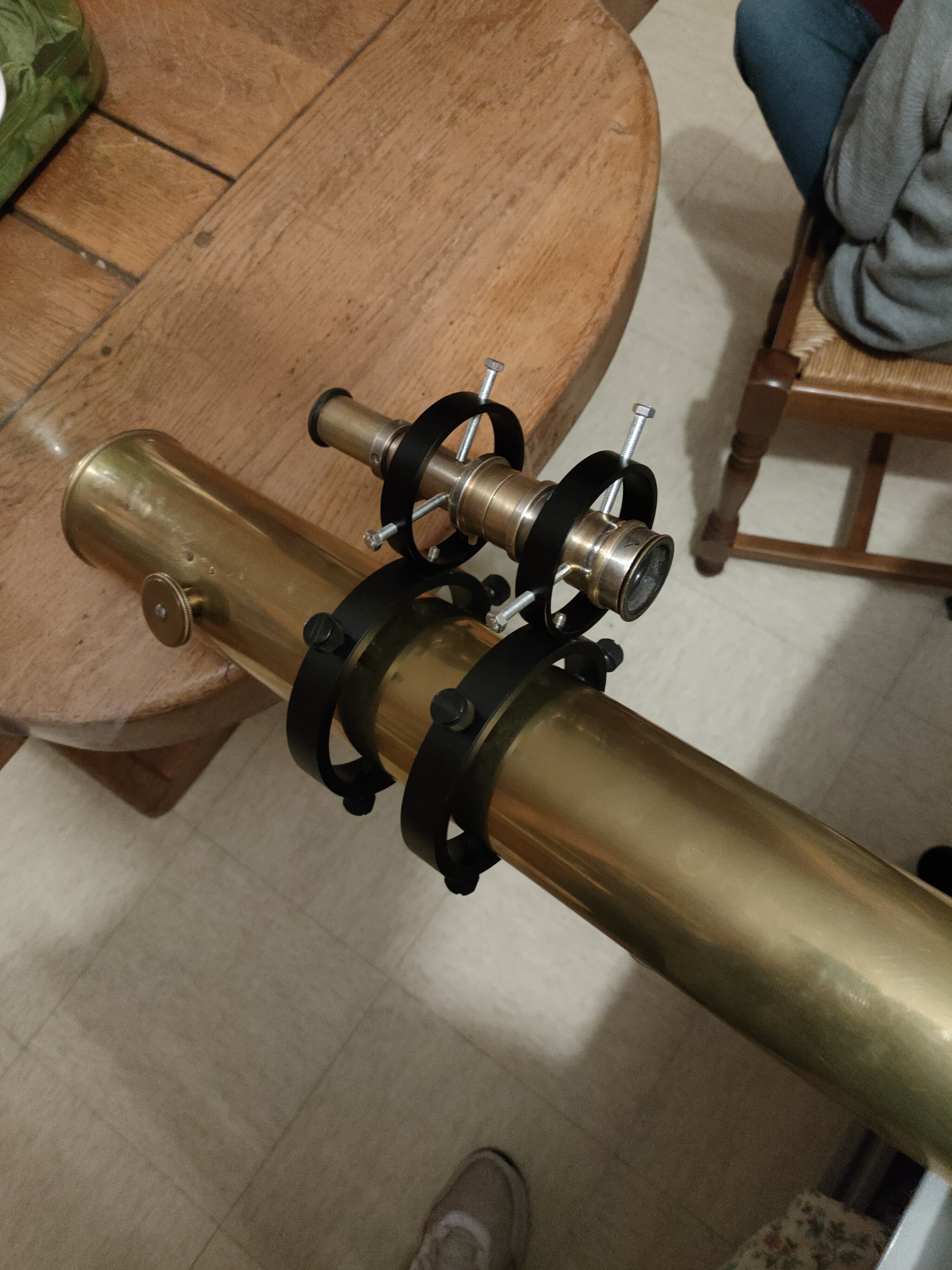

Voila l'idée que j'avais en tête @JonathanGrégoire
je te met les photos ici, comme ca, elle sont dans le fil, ca peu servir pour quelqu'un d'autres aussi.
La j'ai pris les visses que j'avais.
Mais imagine avec des visses en laiton que tu peu racheter (tu va a brico directement avec tes anneau pour trouver les bonnes)
Tu ne perce rien, et tu peu aligner ton chercheur.
Il faut trouver les anneaux les plus fin possible (pour avoir plus d'élégance), la j'ai pris ceux qui traînait.
Que les anneau du tube principal soit bien plus gros que le tube (pour la tienne faudrais trouver des anneaux de 160 mini, pour l'esthétisme)
Tu peu essayer aussi de trouver un gros tube en laiton, tu coupe 2 lamelle, tu aura 2 anneau en laiton.
Apres tu perce et taraude pour mettre les visses.
Bon, j'attend ta réaction
Au moins cher, tu a 140mm pour 39 euros ici.
https://www.astroshop.de/fr/colliers-d-attache-pour-lunette-de-visee/colliers-d-attache-pour-lunette-de-visee-lacerta-140mm/p,62138
Mais ca ne ressortira que d'1cm de ta lunette.
Plus grand et fin, plus esthétique 160mm
75 euros sur Amazon
https://www.amazon.fr/Baoblaze-Télescope-Anneaux-Guidage-Montage/dp/B07H32FSSB.
(NON ERREUR,C EST LA QUEUE D'ARRONDE QUI FAIS 160)

Citation
Franchement; 100% d'accord, ne rien faire d'irréversible sur cette magnifique lunette !
Pour les anneaux, il serait plus sympa d'avoir des anneaux enserrant la lunette avec de la
feutrine et peint d'une couleur cuivre, ce sera bien plus esthétique. Il y en a surement
d'un diamètre très proche de celui du corps de ta lunette.
Pour la finesse, rien n'empêche de les couper en 2  (dans le sens perpendiculaire à l'axe optique
bien évidemment...).
Albéric
Modifié par xs_man
REPONSE A JORRIS :
J'ai bien observé ton système et il est très pratique, en effet, par contre si je dois en faire un, je pense que je vais finir par passer au bricolage maison, à partir de laiton pour les anneaux, afin que cela s'accorde avec la lunette. Une idée peut-être saugrenue, je me demande si je devrais pas acheter une fausse lunette made un India justement en laiton, pour récupérer le porte chercheur qui est déjà fait, mais la question est il faut le bon diamètre et surtout qu'il soit pas soudé au pseudo chercheur. C'est juste une idée, je pense pas la mettre à exécution. Ci-desosus photo d'une de ces lunettes "déco" en fait bidon, de mauvais gouts, mais cela serait juste pour récupérer le porte chercheur.
Comme tu le vois Jorris, il y a des vis sur ces supports et il faudrait le bon diamètre, en admettant que ces vis ne soient pas soudés sur le corps du pseudo chercheur. Je vais fouiller internet pour voir si je trouve quelque chose d'intéressant à ce propos, mais sans trop d'illusion de ce côté là.
Donc je retiens pour l'instant ta solution si je ne trouve pas autre chose.
REPONSE A ALBERIC
Intéressante solution à étudier également.
Je vais faire au mieux, mais bien sûr, je ne vais pas porter atteinte à l'intégrité du tube de cette belle lunette ! C'est évident. Je n'utiliserai le chercheur qu'en stellaire pas en planétaire. Donc il doit pouvoir être ôté rapidement et sans dommage pour l'instrument principal.
Amitiés
Jonathan
Ca pourrait etre une solution aussi @JonathanGrégoire, il y en a tellement en fait.
J'étais persuadé d'avoir vu des collier en bois sur ebay, mais je ne les retrouve pas, ca pourrait etre sympa.
Chose a noté, la théodolite, pèse son petit poids, avec un système de maintien qui pèsera aussi, attention au déséquilibre du tube sur la monture possible, dans certaine position.
P.s je crois que ces lunettes made in indien ne sont pas en laiton, mais juste doré.
A vérifier

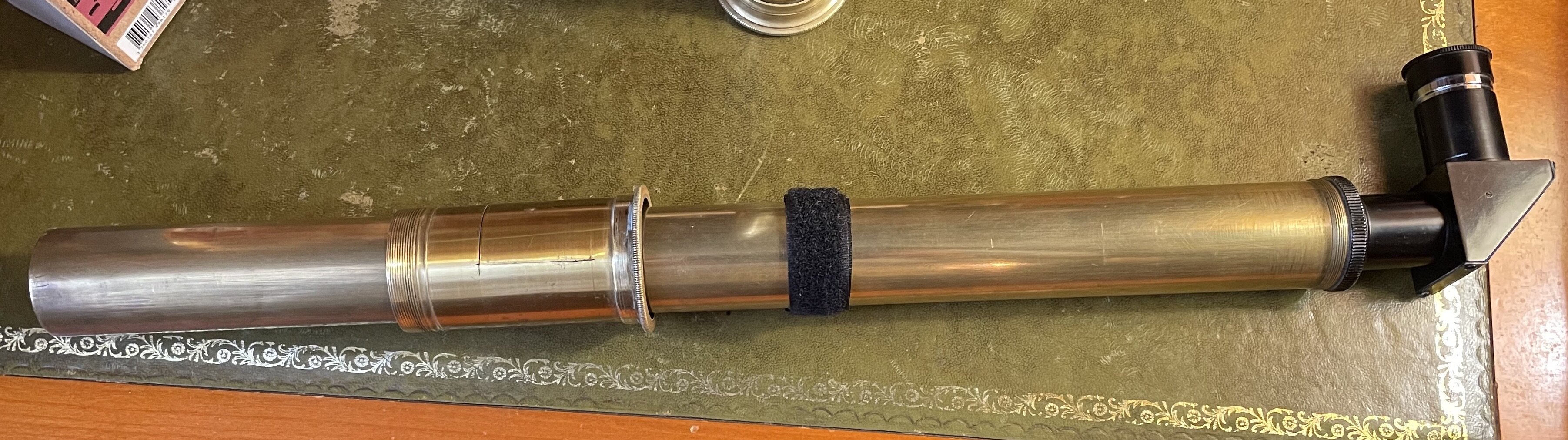

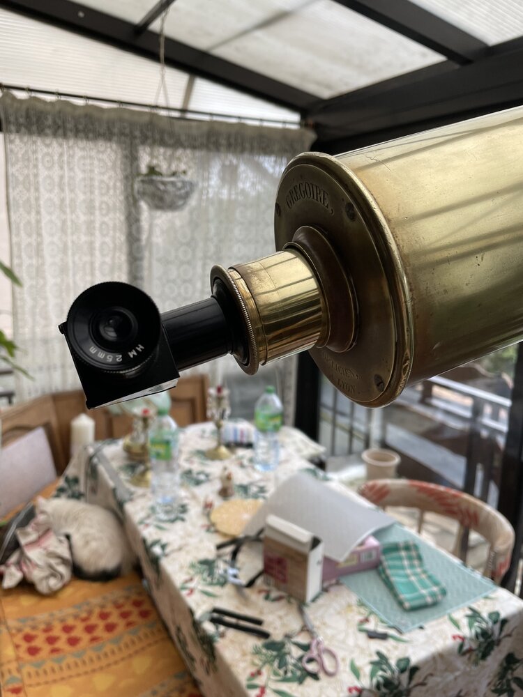

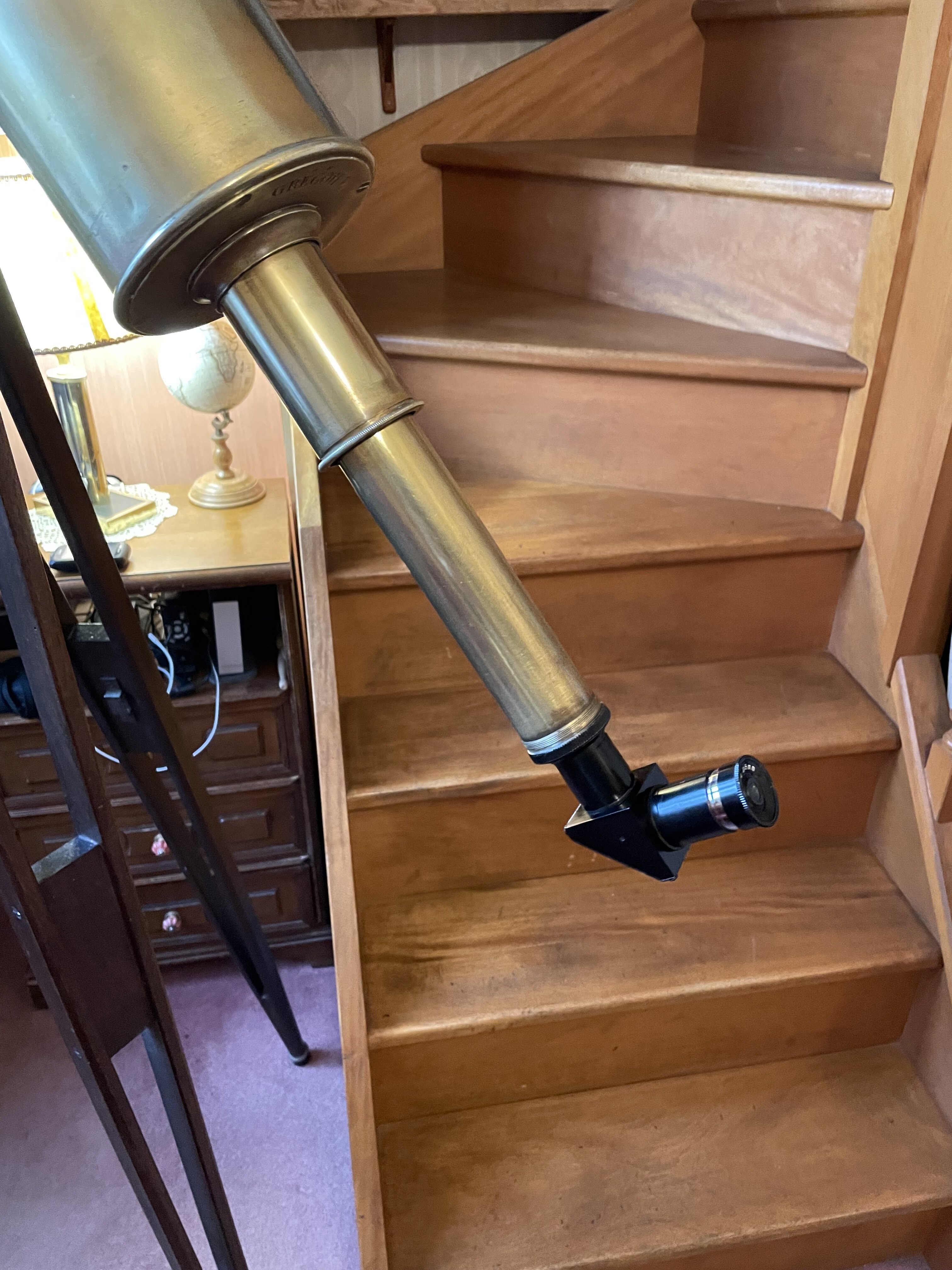

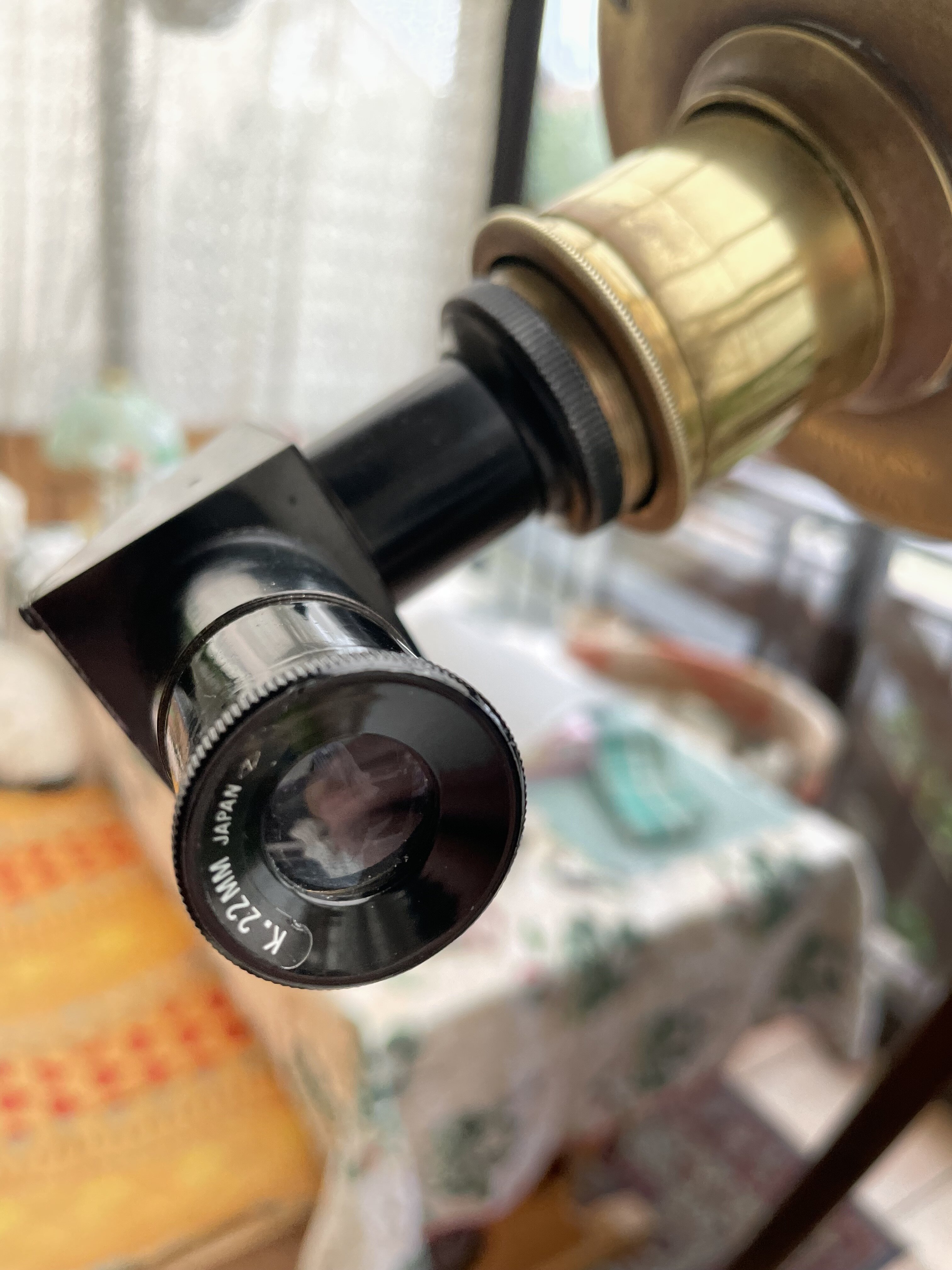

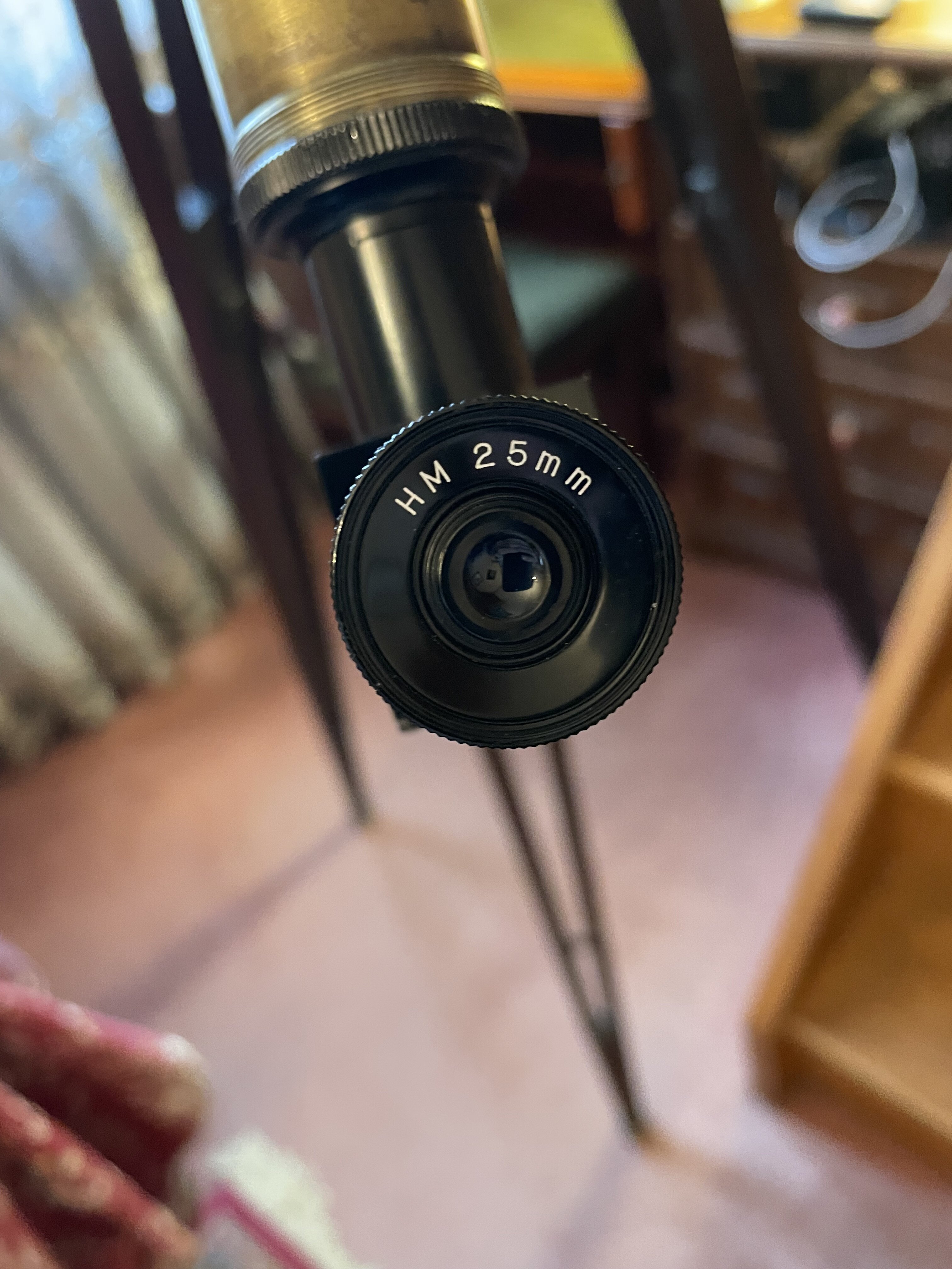

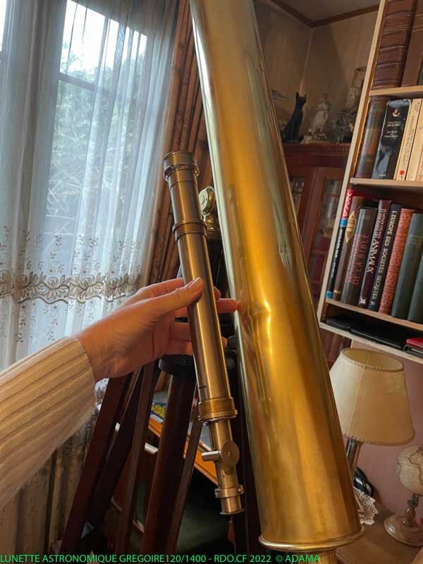

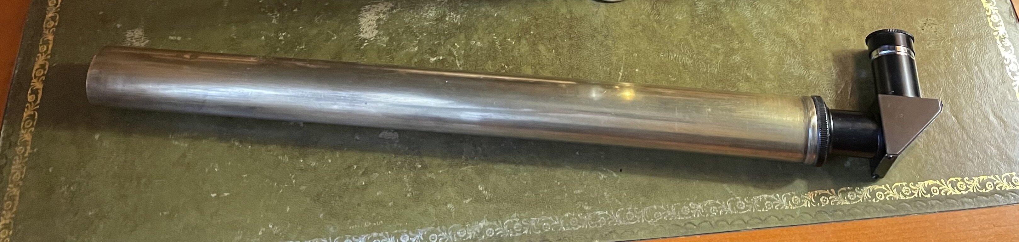

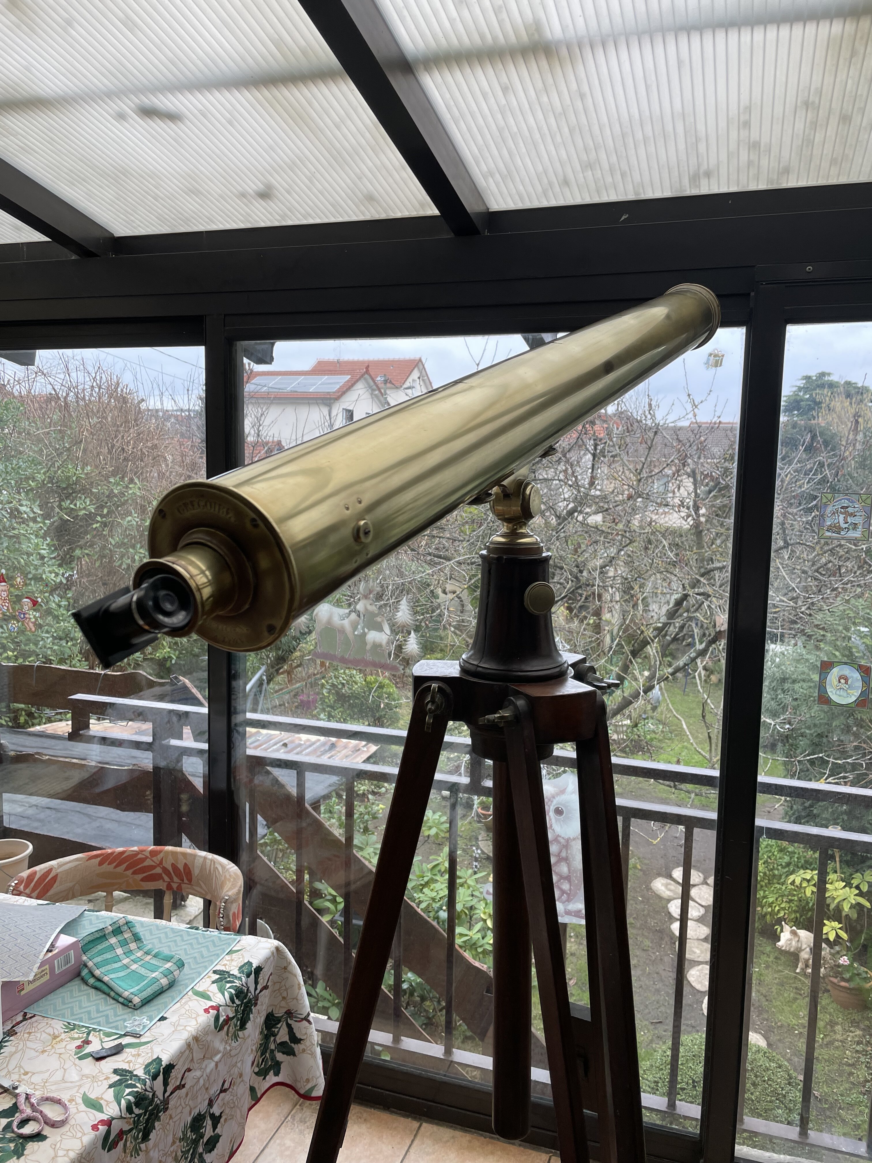

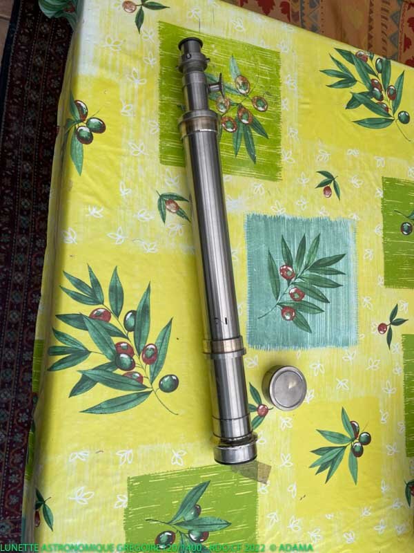

Je remercie Jorris qui m'a vendu un nouveau tube allonge avec renvoi coudé Perl Royal et oculaire astronomique HM 25 mm, et je remercie ce forum d'exister sans lequel je n'aurai pas avancé aussi vite dans le boulot pour rendre totalement opérationnelle ma "grande Lulu de 120".
Voici quelques photo de ce magnifique tube allonge, pour faire totalement corps avec le second tube d'origine de ma Grégoire, j'ai placé provisoirement un morceau de velcro, mais je vais remplacer par quelque chose de plus esthétique : velour
De plus le test avec l'oculaire astro est super, l'image est bien nette et renversée comme il se doit.
Du coup avec le renvoi coudé, je peux mettre mes anciens oculaires japonais de ma Perl Vixen Halley et de mon ancienne lunette japonaise de 1982 !
MILLE MERCIS A JORRIS ET AU FORUM WEBASTRO
IMG_6415.thumb.JPG.db0026f0d03152f65676d5c955b9f77b.JPGIMG_6416.thumb.JPG.358231195f3face68bfc915c8f28150d.JPGIMG_6418.thumb.JPG.43f33e26e4a212e6860e86d301f8d108.JPGIMG_6420.thumb.JPG.76cf33641faf7f61a3da7556c735239d.JPGIMG_6422.thumb.JPG.e5bf1806bb7baa89f79645443470e0ac.JPGIMG_6423.thumb.JPG.18892fded5d624ca618a7f7bcfadabc1.JPGIMG_6426.thumb.JPG.62d78cc323262e9284a911f6e736bd24.JPGIMG_6438.thumb.JPG.31f47e64d7cf11919a6ed8a61509af8e.JPG
Super
Je suis content d'avoir participé, c'est super chouette.
Je casse pas ton rêve, ca marche et c'est nickel.
Mais 😁

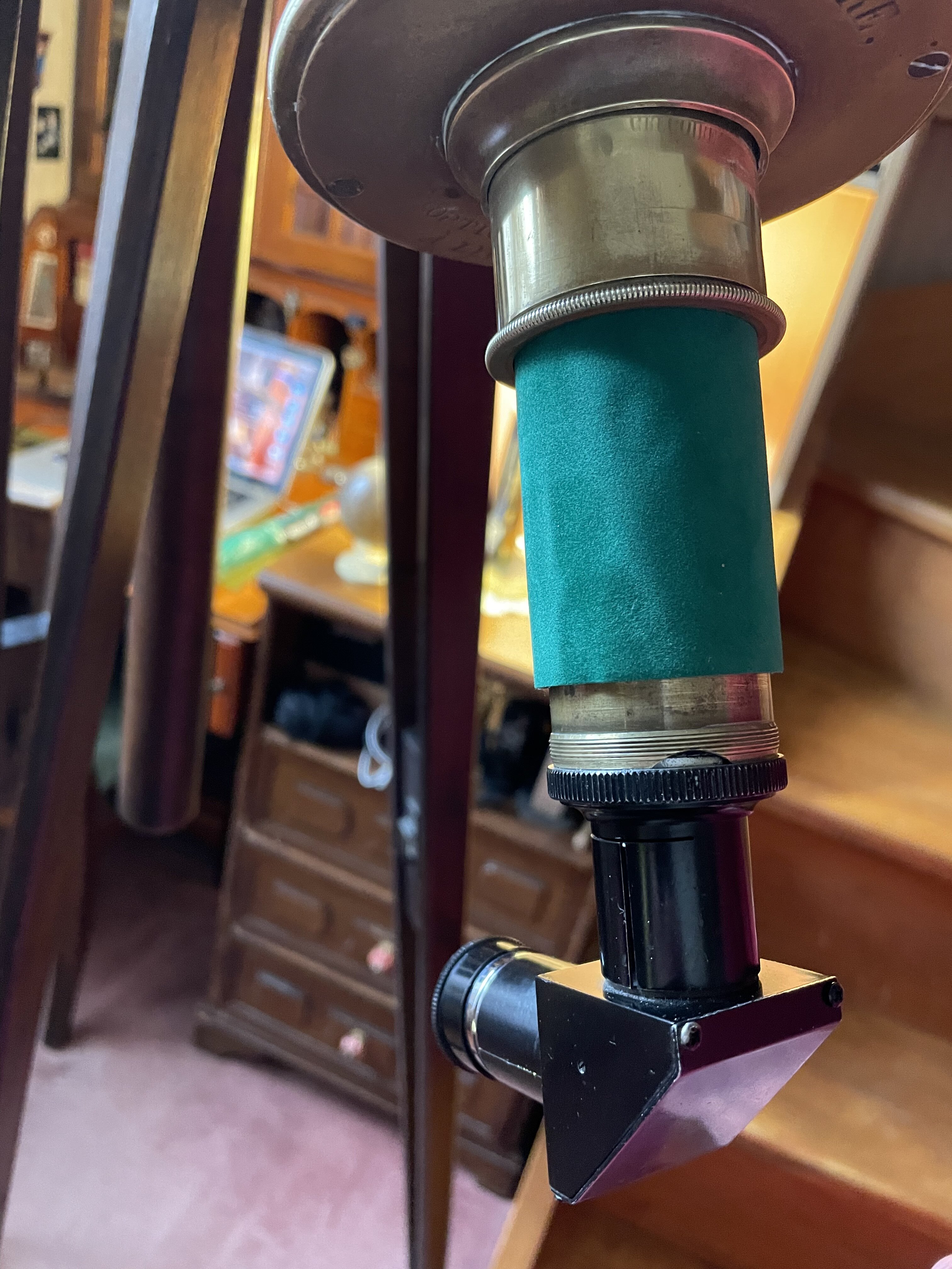

Le velcro n'est pas assez long, ca pourrait crée un défaut d'alignement;
(tube allonge qui se mettrait tres légèrement de travers, et ainsi nuirait légèrement au performances optique de la Lunette)
En attendant pas de souci
Quant tu le refera, je dirais 3 fois cette largeurs (un peu moins que celle de ton tube dans lequel sa coulisse).
Bon maintenant, il y a un truc super chouette, qu'on a tous envie de savoir.
La focal de l'instrument.
Comme tu ne passe plus par l'oculaire terrestre.
Tu a plus qu'a faire la map avec le 25 ou 22 et mesurer.
De la lentille de l'instrument jusqu'a la lentille de l'oculaire (sans rc).
Tu aura la focal tres proche de la réalité.
Pour préserver l'esthétique des accessoires, je viens de commander du velour de couleur verte adhésif, je pense que cette couleur qui fait presque "vert Empire" se mariera bien avec la couleur cuivre du tube allonge. Ainsi ce velcro sera retiré et remplacé par ce velours vert, pour assurer le maintien du tube allonge dans son "porte tube".
Merci ami, je pense en effet que cela sera pas mal. Et surtout une bonne sécurité pour éviter que le tube se mette de traviol à l'intérieur avec mes velcros, ou se coince aussi avec les velcros qui sont trop épais par rapport au besoin.

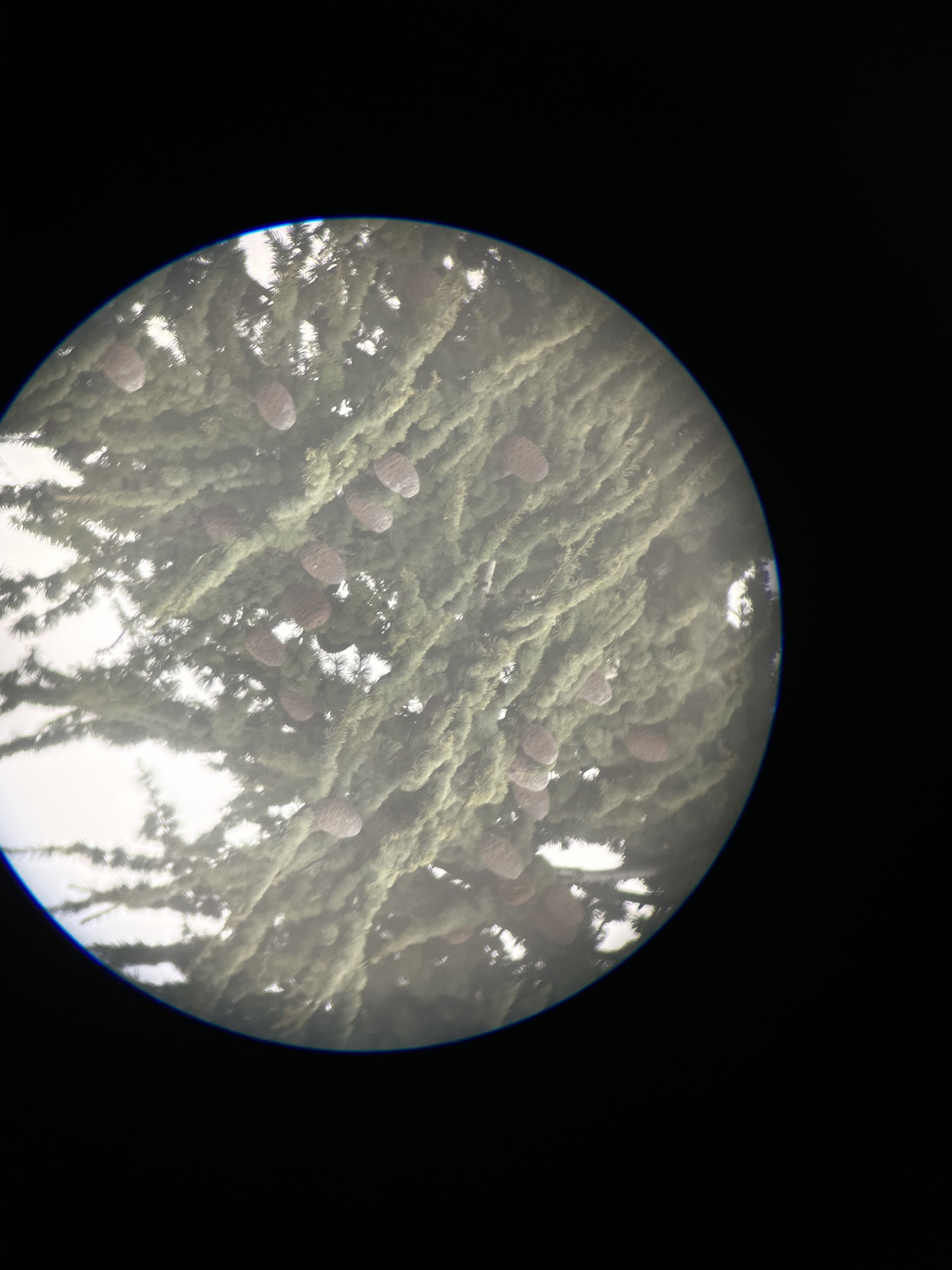

il y a 10 minutes, lyl a dit :

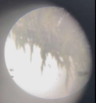

C'était jour de brume quand l'image au smartphone a été prise ?
Bien vu, en effet c'était le cas.
Nous avions carrément du brouillard par chez moi (depuis 3 jours), les arbres étaient bien dans les brumes.
Depuis le ciel est plombé, avec un plafond bas sans aucun soleil. J'attends avec impatience que la météo s'améliore pour tester la lunette sur des étoiles, la Lune et les planètes Jupiter et Saturne quand elles seront de retour.
NOTE : quand j'ai testé le chercheur idem il y avait encore du brouillard. Pas de chance pour les tests.
Modifié par JonathanGrégoire
Evite de poster ça : moi je peux comprendre en regardant le piqué en séparant les canaux RVB mais esthétiquement ça fait penser à du chromatisme féroce.
Il y a 1 heure, lyl a dit :
Déjà d'une part je pose ce que je veux et d'autre part comme dirait un certain Président ... ou comme dirait l'autre si ma tante en avait on l'appellerait mon oncle. MDR.
Trêve de plaisanterie, je suis néophyte dans le domaine de l'optique et je ne suis pas un spécialiste. Mais je ne ments pas, il y avait vraiment du brouillard et j'ai oublié de dire que j'ai pointé la lunette au travers du double vitrage de la véranda, des vitres pas très propres en ce moment. Donc tout cela fait que l'image ne doit pas être au meilleur de sa forme.
Maintenant je vois pas pourquoi tout à coup il y aurait du chromatisme alors que tu ne semblais pas en voir au départ, mais bon c'est toi le spécialiste pas moi.
Donc si il y a chromatisme c'est dommage, si il y en a pas tant mieux, dans tous les cas, je suis content de redonner vie à cet instrument vénérable par l'âge et beau par l'aspect, et encore pas trop mal en observation planétaire !
Je vais aller chercher ma photo du brouillard au soir, c'était encore plus impressionnant, on se serait cru à Londres de jadis.

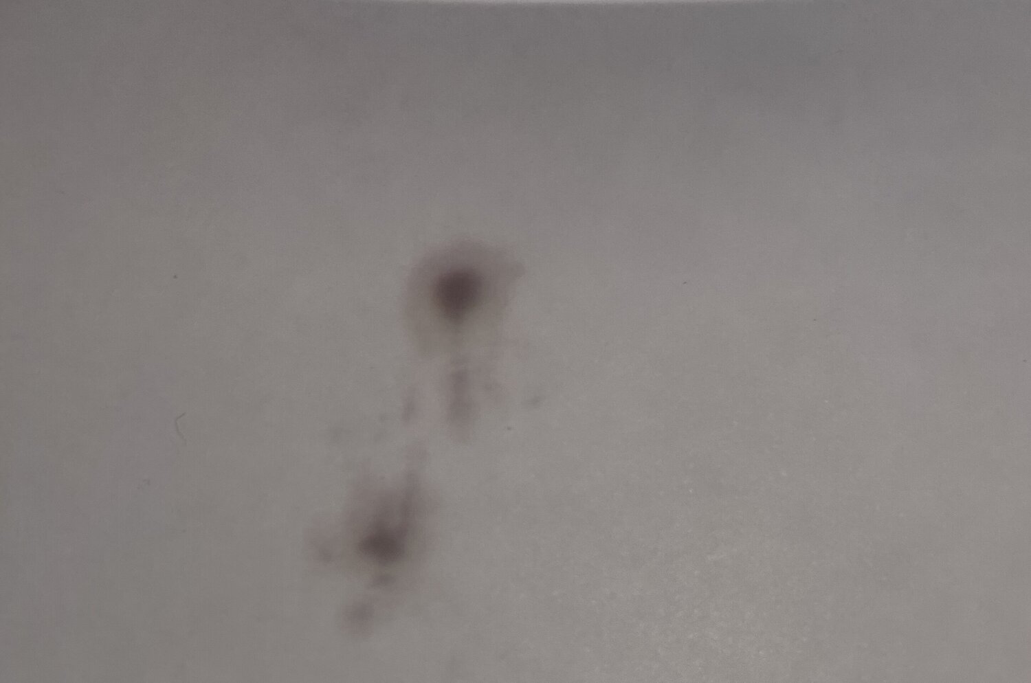

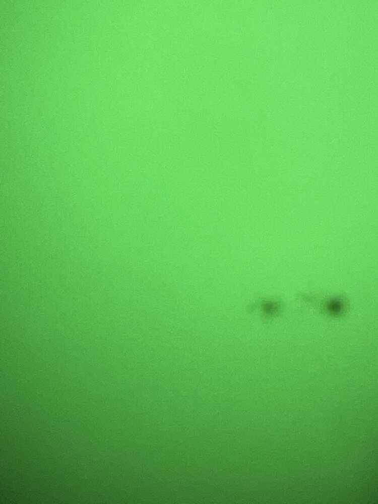

Ce matin après une bonne semaine de temps gris brumeux dans ma région, le soleil était au rendez-vous ce matin. Et j'en ai profité pour observer des taches solaires par rétro projection et j'a tenté quelques photos. Le tout avec l'oculaire, le renvoi coudé Perl Royal et le tube allonge que je t'ai acheté. Et ma foi le résultat est pas mal du tout pour ma vieille Lulu.
Certes ce n'est pas parfait loin de là, mais je suis content et songe que ces taches solaires, sont plus grandes que notre Terre qui y serait englouti comme une bille dans un gouffre magnétique ! Ce n'est qu'une image bien sur.
Voici ces images que je te dédie.

Pas mal, je dirais qu'il y a un petit défaut de MAP quand même, la turbulence n'explique pas tout. Méfiance aussi, pour de l'observation solaire par projection, il faut utiliser de préférence des Huygens ou des Ramsden.
Un Hélioscope d'Herschel te serait de la plus grande utilité pour observer en toute quiétude, avec un filtre Continuum ou un neutre très sombre.
Salut Vador59, je te remercie pour tes conseils, je note pour les oculaires.
Pour la MAP je pense que cela vient de mon smartphone plutôt. Mais aussi en effet de la lunette, le soucis j'ai pas encore trouvé de bouton de réglage fin pour la crémaillère et je suis obligé de faire la MAP comme un bourin en tirant manuellement le tube... Donc pas toujours précis, bien que j'essaie de le faire au max.
Pour l'héliotrope d'Herschel je vais investir oui, cela sera bien pour observer le soleil sans se prendre la tête.

Regarde sa y ait ma femme a placé avec précision le velours vert autour du tube, maintenant c'est propre et cela bouge vraiment pas. C'est une bonne solution pour palier la différence de 4 mm qu'il y avait.

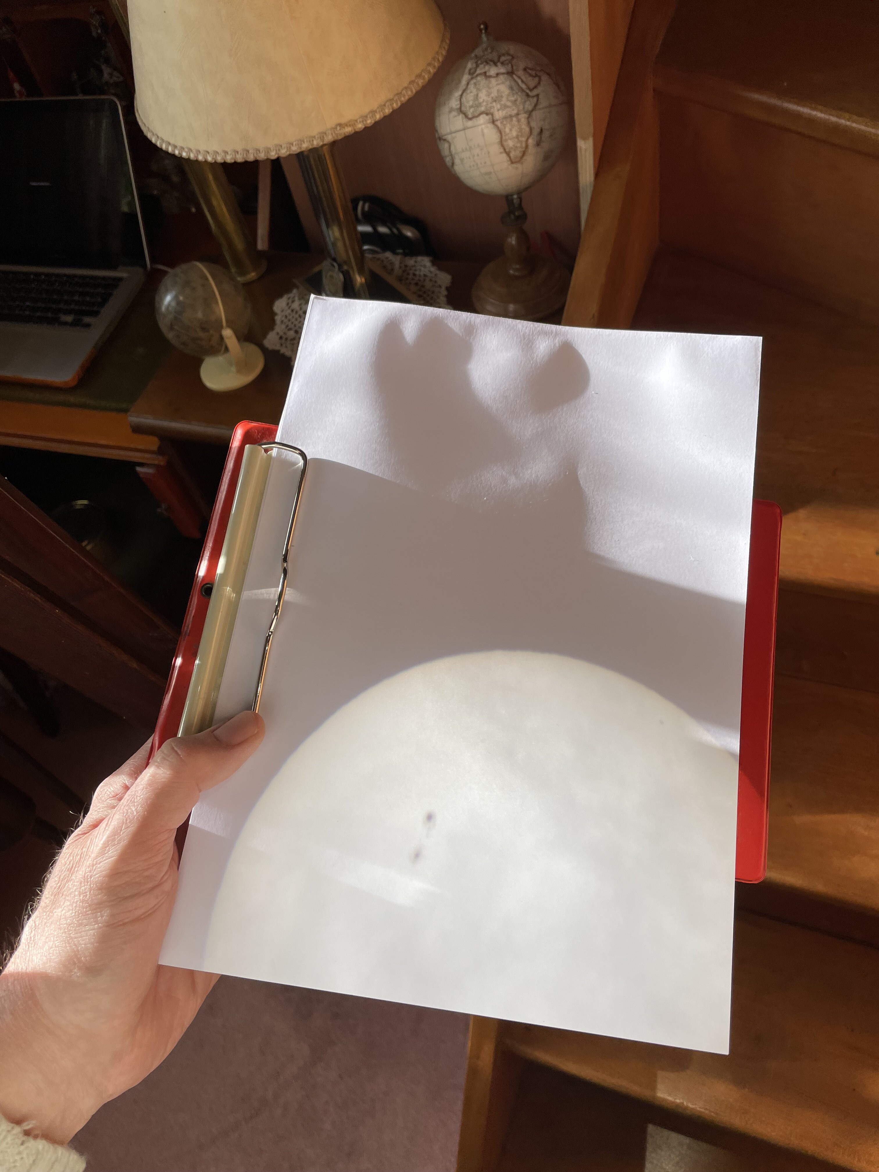

Et voila mon système D pour le soleil un simple support de bloc des années 1970 (j'adore le vintage que veux tu), avec une feuille de bristol.
Je possède un écran en métal avec tige de mise au point, pour la rétroprojection, qui allait avec mon ancien 115/900, mais je ne l'ai pas sous la main.

La ca projette, mais du coup, j'imagine qu'il y a un filtre quelques part sur l'optique ou l'oculaire ?
il y a 4 minutes, Jorris a dit :
c'est du solaire par projection, l'image vient sur la feuille tenue à une certaine distance, c'est vintage c'est sûr ! et c'est permis parce que la lunette n'a que des éléments métalliques !
