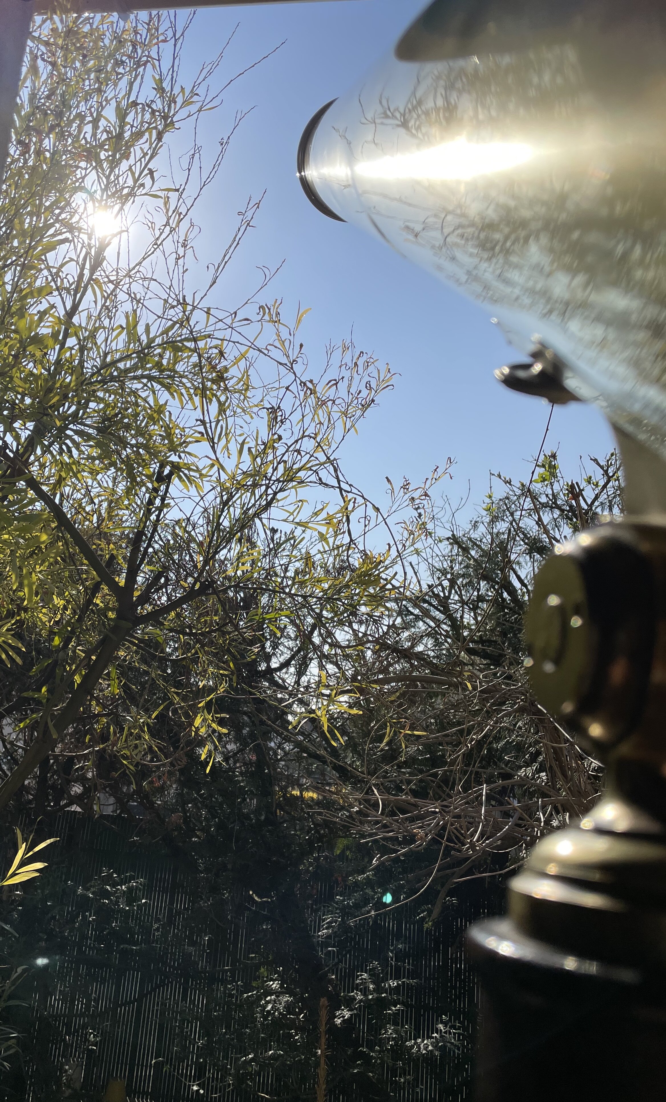

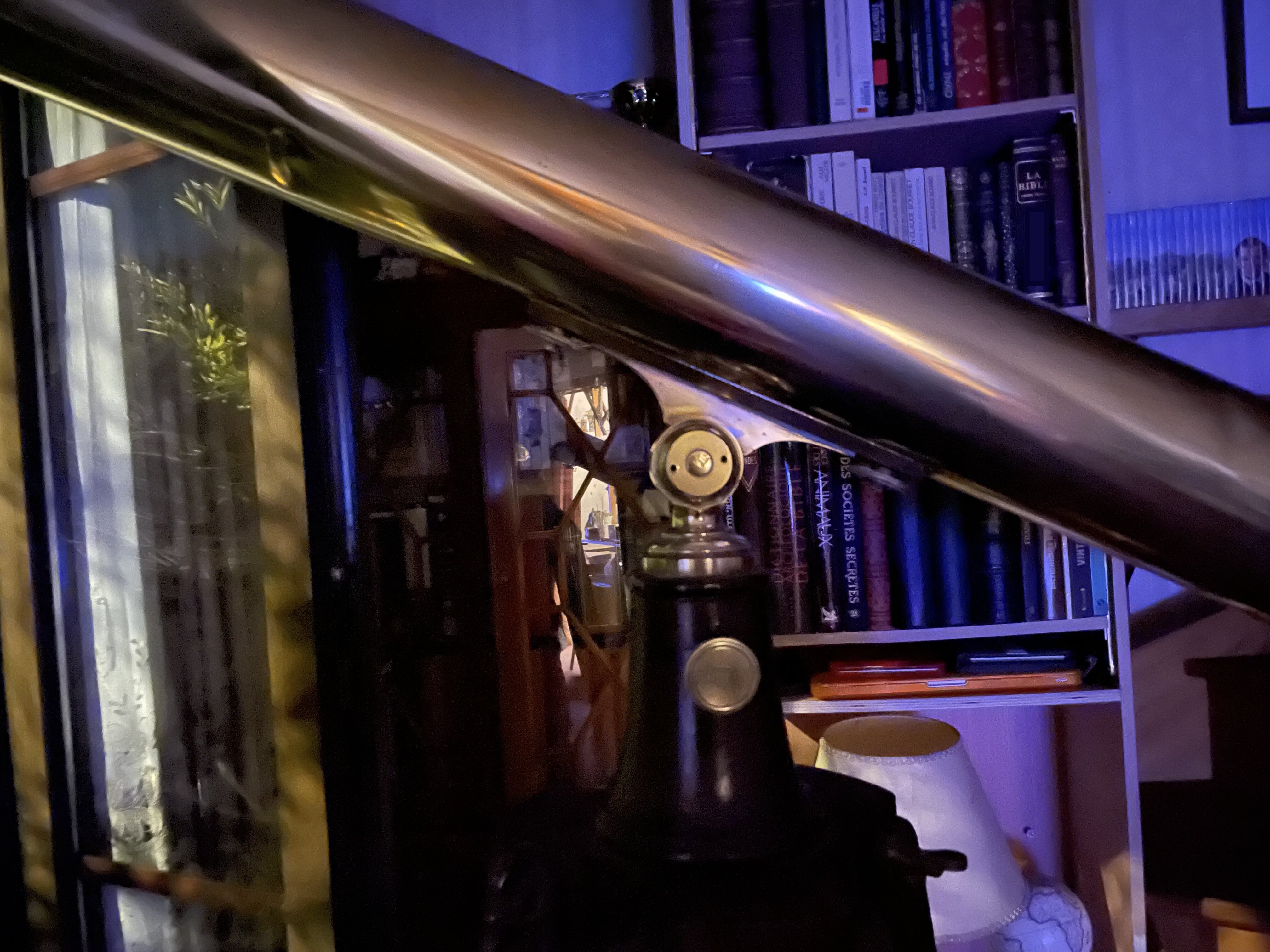

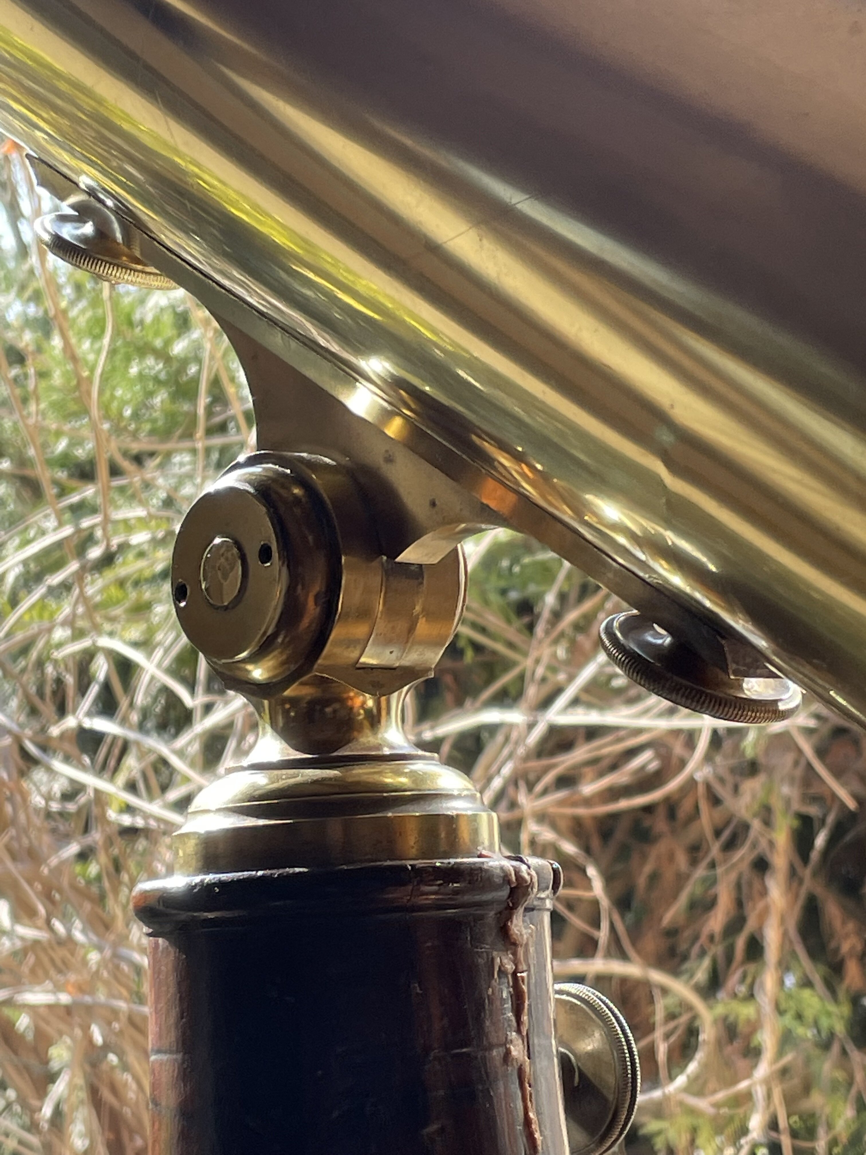

La phase finale de la restauration du métal de la lunette est terminée, elle a même retrouvée son effet "laque"... elle brille comme un miroir...
Le mimosa et le ciel se reflète dessus, c'est impressionnant.
La lunette a retrouvé (presque) son aspect d'origine, le temps des observations et des études va pouvoir commencer.

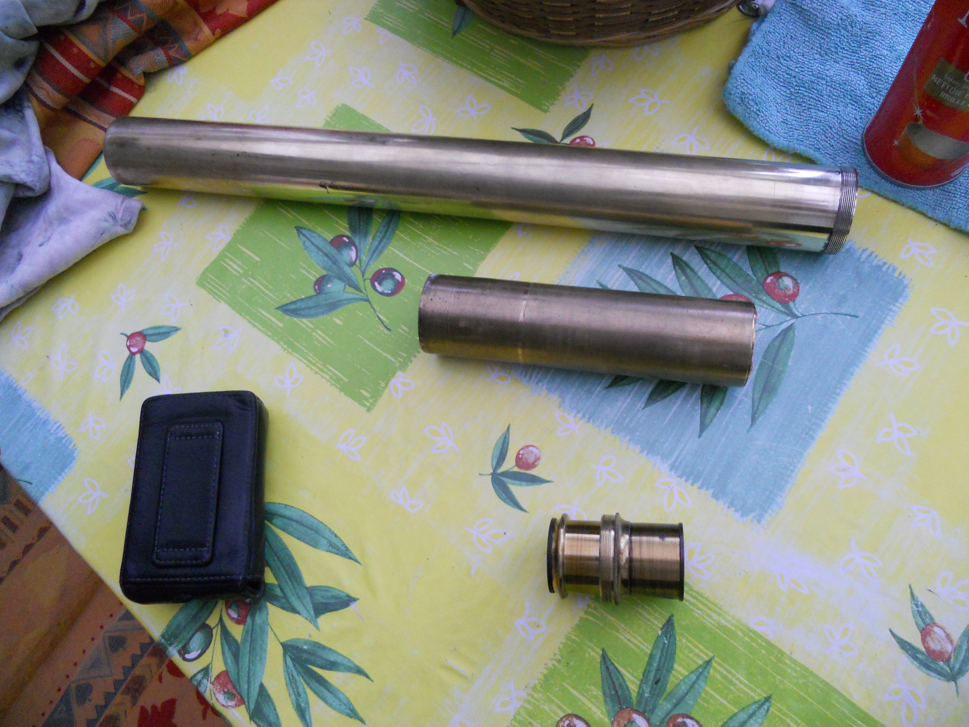

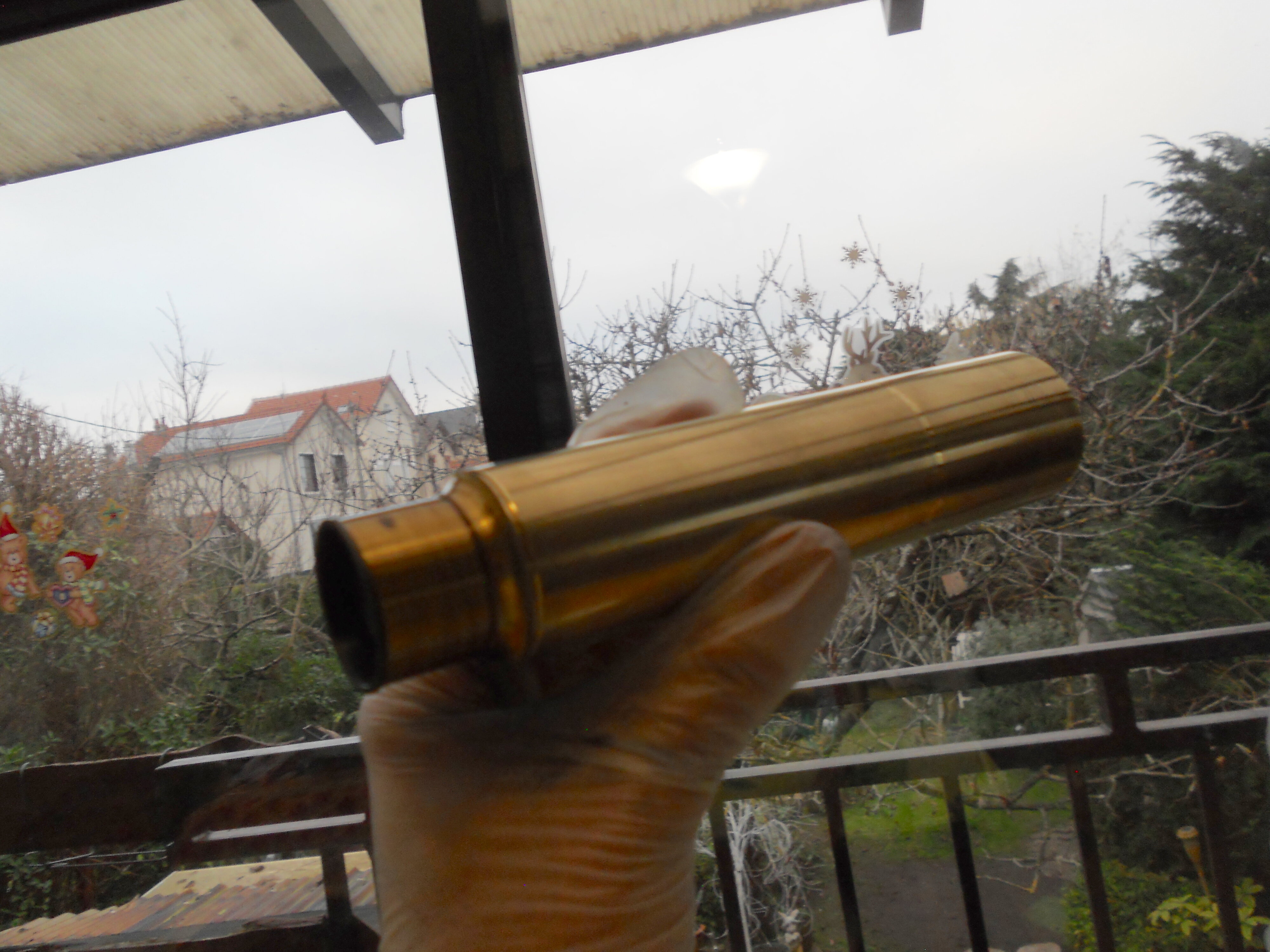

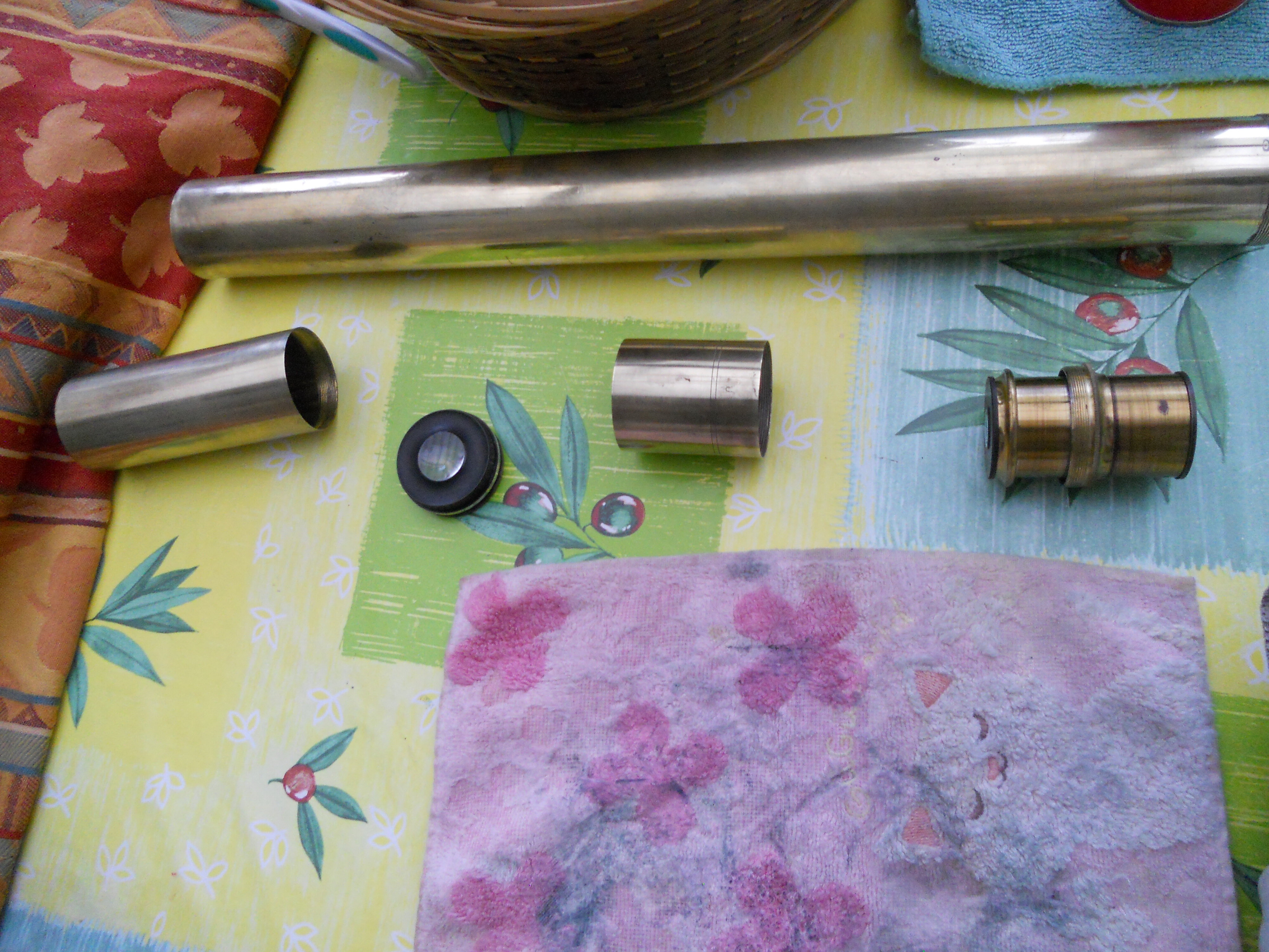

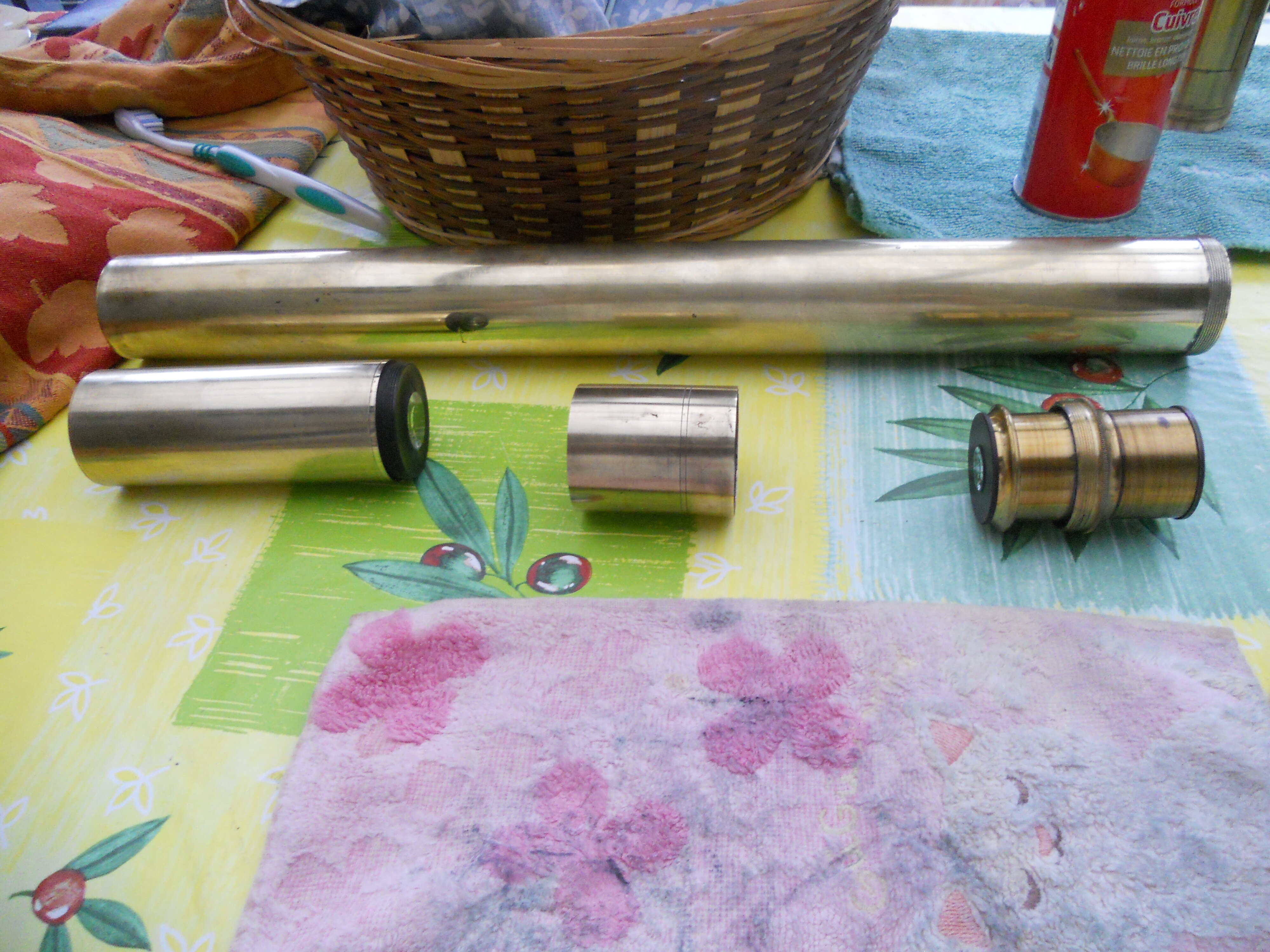

Sa y ait j'ai enfin réussi à extraire l'oculaire terrestre de son tube où il était coincé, je suis impressionné par la qualité d'une part de la pièce et d'autre part par la transparence cristalline des lentilles malgré un siècle et des brouettes. Vraiment un travail d'orfèvrerie pour les tubes et d'opticien pour les lentilles.
Toutes les lentilles au nombre de 3 de cet oculaire terrestre se démontent.
Cette structure de fabrication sur ces anciens instruments me fait penser à des poupées russes où à des "tiroirs à secrets" comme en aimait cette époque !
Franchement c'est sympa, voici quelques photos de ce bel oculaire, et tu vois Jorris tu avais raison, il y avait bien caché à l'intérieur du 2ème tube un oculaire terrestre de belle facture.
Le premier bloc oculaire à par contre une vraie patine qui n'est pas de l'oxydation marron, j'avais raison, c'était pas une patine qui recouvrait la lunette mais une véritable "rouille" de l'air marin. Par contre sur cet oculaire terrestre, la partie 1, elle est magnifique cette patine, elle je la garde telle qu'elle.
Quelle bête cet oculaire terrestre, cela me fait penser  à longue vue miniature côté forme.DSCN5373.thumb.JPG.9e475958f7244b641324395fde0bc7fa.JPG
Remarquez la belle patine de l'oculaire terrestre, c'est superbe je trouve.
Le tube du reste de l'oculaire terrestre s'ouvre en deux ! Il y a même un travail du métal avec une double rainure, d'un bel effet.
La qualité des lentilles est superbe à voir, cela ressemble à une goutte d'eau. Franchement intacte, rien, pas une rayure apparente, certainement des micro rayures invisibles à l'oeil nu, ou avec une loupe, mais l'aspect est beau.
Franchement le XIXe siècle avait acquis une belle technique dans la fabrication de ces instruments , je suis comme un gosse émerveillé devant un beau jouet !

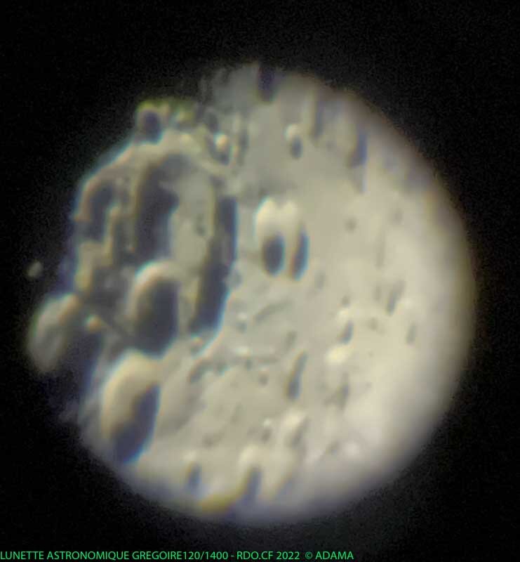

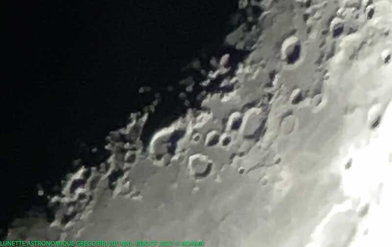

Voici un lot de photos lunaires que j'ai pris en afocale avec mon smartphone et sans aucun support, donc "caméra au poing à l'oculaire" !!!
Il y a donc un léger bouger, cependant c'est pas trop mal pour une lunette de plus de 100 ans.
Les images présentent des traces de chromatisme, mais je vais essayer surtout de corriger le léger flou, car à l'oculaire, les images sont très nettes, aucun effet de flou comme sur ces photos pris empiriquement.
J'imagine qu'il n'est pas possible de prendre un système pour adapter un APN reflex de type Pentax K7 pour prendre des photos au foyer de la Lunette et sans monture équatoriale ni mouvement automatique par ordinateur !
Donc je reste en système D, le mieux c'est l'adaptateur pour smartphone à l'oculaire.
Sentiments Sélènes.

Un filtre IR devrait t'aider un peu dans la mise au point; les smartphones enregistrent très bien les IR et comme les objectifs ne sont pas corrigés dans cette longueur d'onde, cela peut expliquer le flou que tu enregistres.

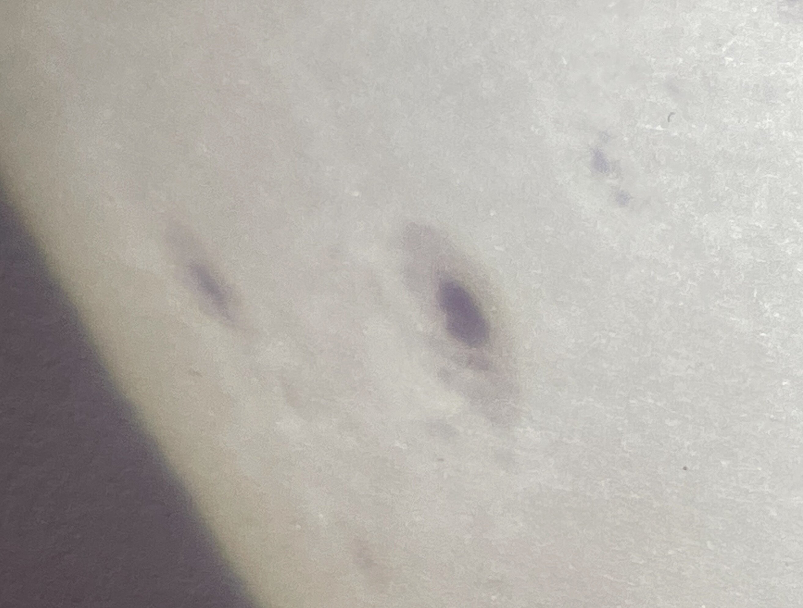

Depuis la lunette Grégoire est pleinement opérationnelle et me procure beaucoup d'émerveillement dans l'observation du ciel.
Quelques images récentes et de belles taches solaires.
