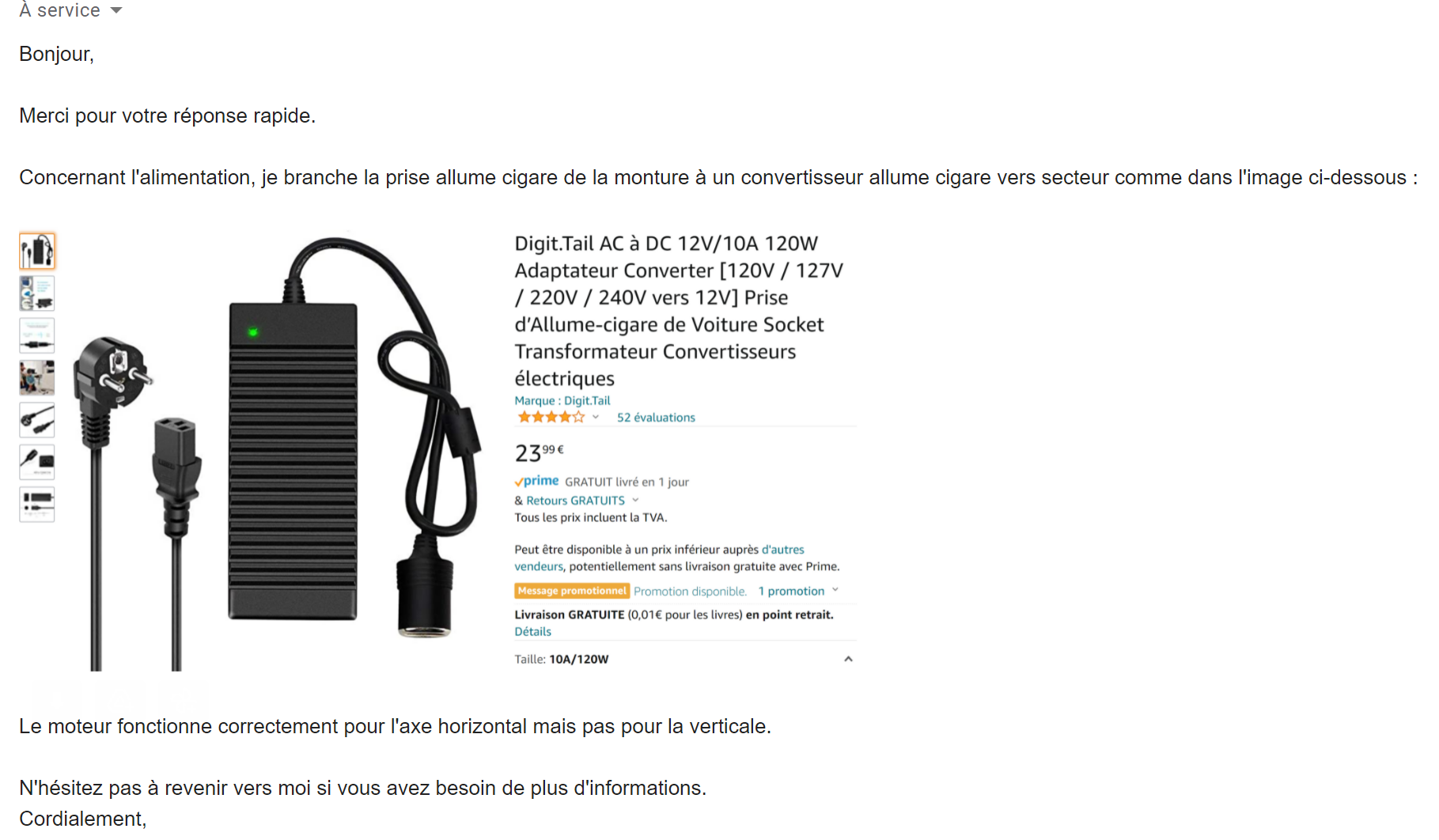

J'ai contacté le SAV et leur réponse :
Je vais attendre un peu leur retour :)
Modifié par Senn
Ils sont réactifs! Avec une alim de 10A je ne pense pas que cela vienne d'elle. Je n'ai jamais compris a quoi  servait la vis que tu as cassé. Une vis de "sécurité" à ce que j'ai compris.
