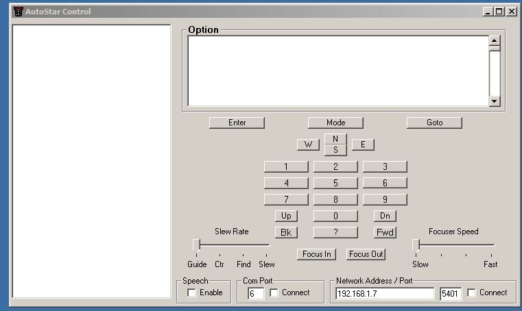

@MiniMike pour la raquette même si tu trouves une raquette HS au niveau affichage, mais pas au niveau des connexions tu peux toujours utiliser la raquette virtuelle "AutostarCtrl" qui est incluse dans l'autostarsuite de Meade avec un câble RS232-USB je pense que ça doit être compatible aussi avec le LX-200.
Je possède un vieux Meade également (pas un LX200 ^^ ) et ma raquette autostar n'affiche plus rien mais est encore fonctionnelle au niveau des commandes et c'est ce que j'utilise pour pouvoir faire mes réglages/alignement (après je passe sur skychart pour piloter le télescope une fois aligné). Le seul hic c'est que c'est un très vieux logiciel et pour avoir l'affichage sur win7/10 il faut passer par le thème d'affichage winXP classique, sinon les écritures n'apparaissent pas, mais ça fonctionne très bien il y a toutes les commandes de la raquette et toute la base de données et c'est d'ailleurs plus rapide à naviguer car les menus sont présentés en arborescence.
Edit: Le logiciel Autostarsuite est toujours téléchargeable sur le site de Meade. Je n'utilise pas du tout le logiciel, mais il installe en parallèle dans le même dossier le AutostarCtrl pour la raquette virtuelle qui peut être utilisé indépendamment.
Modifié par krevett62

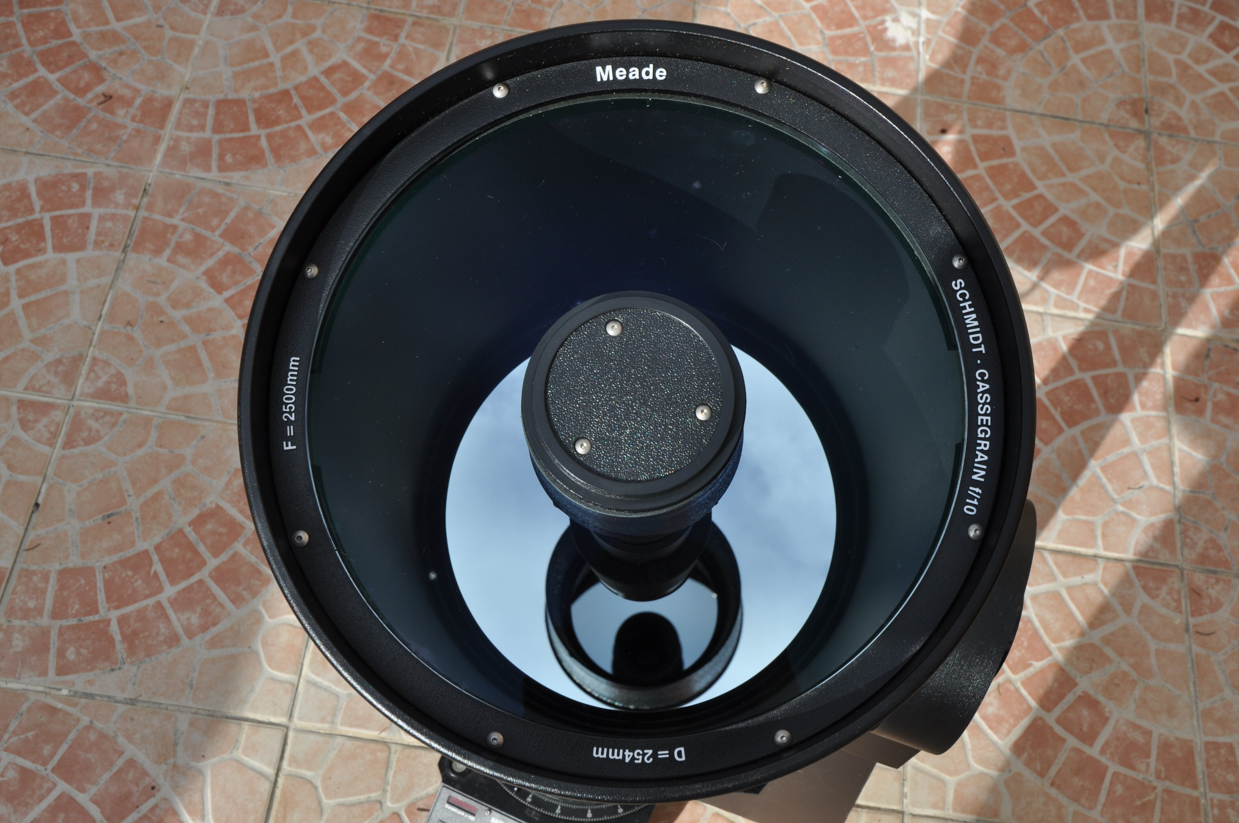

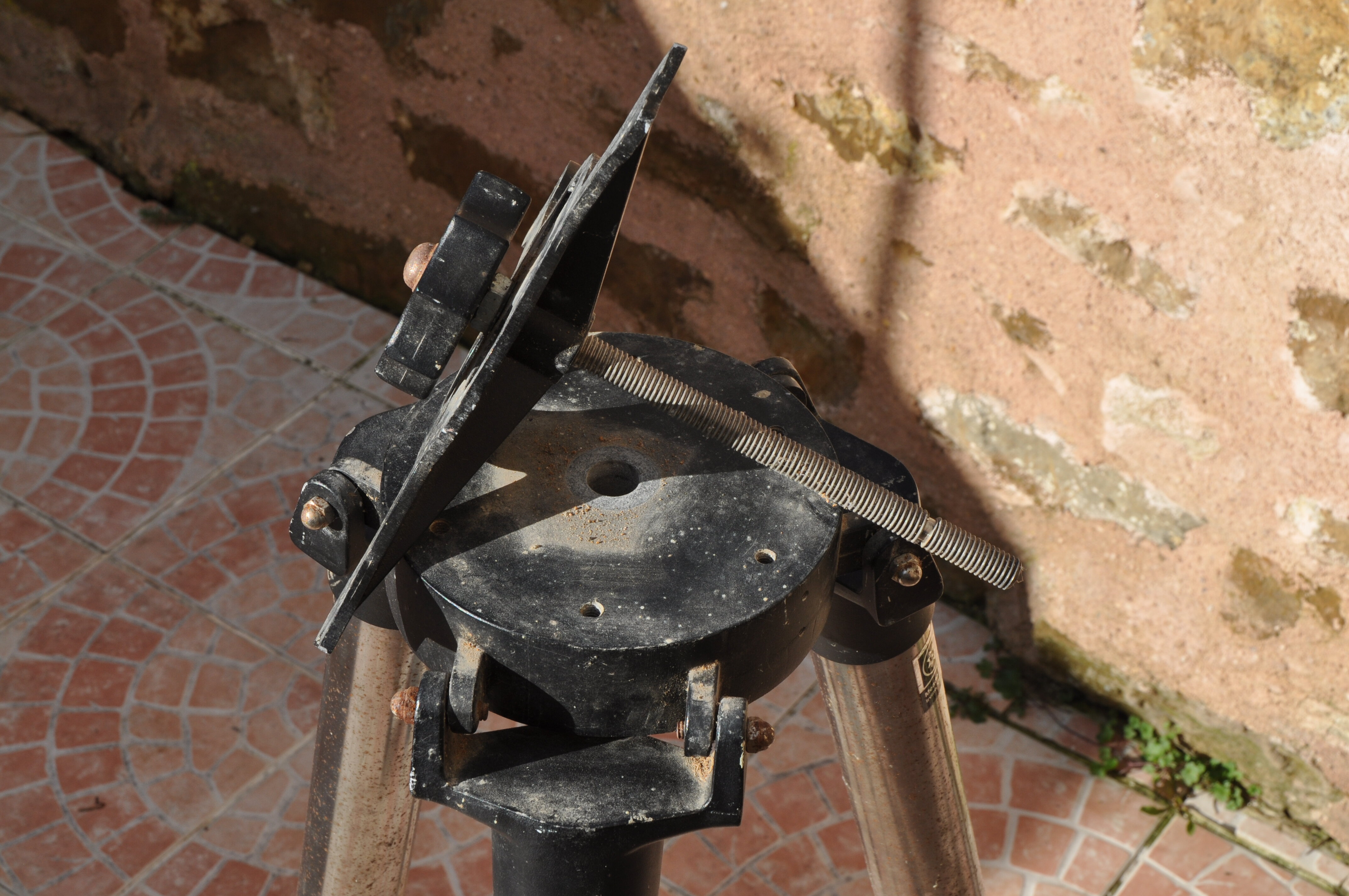

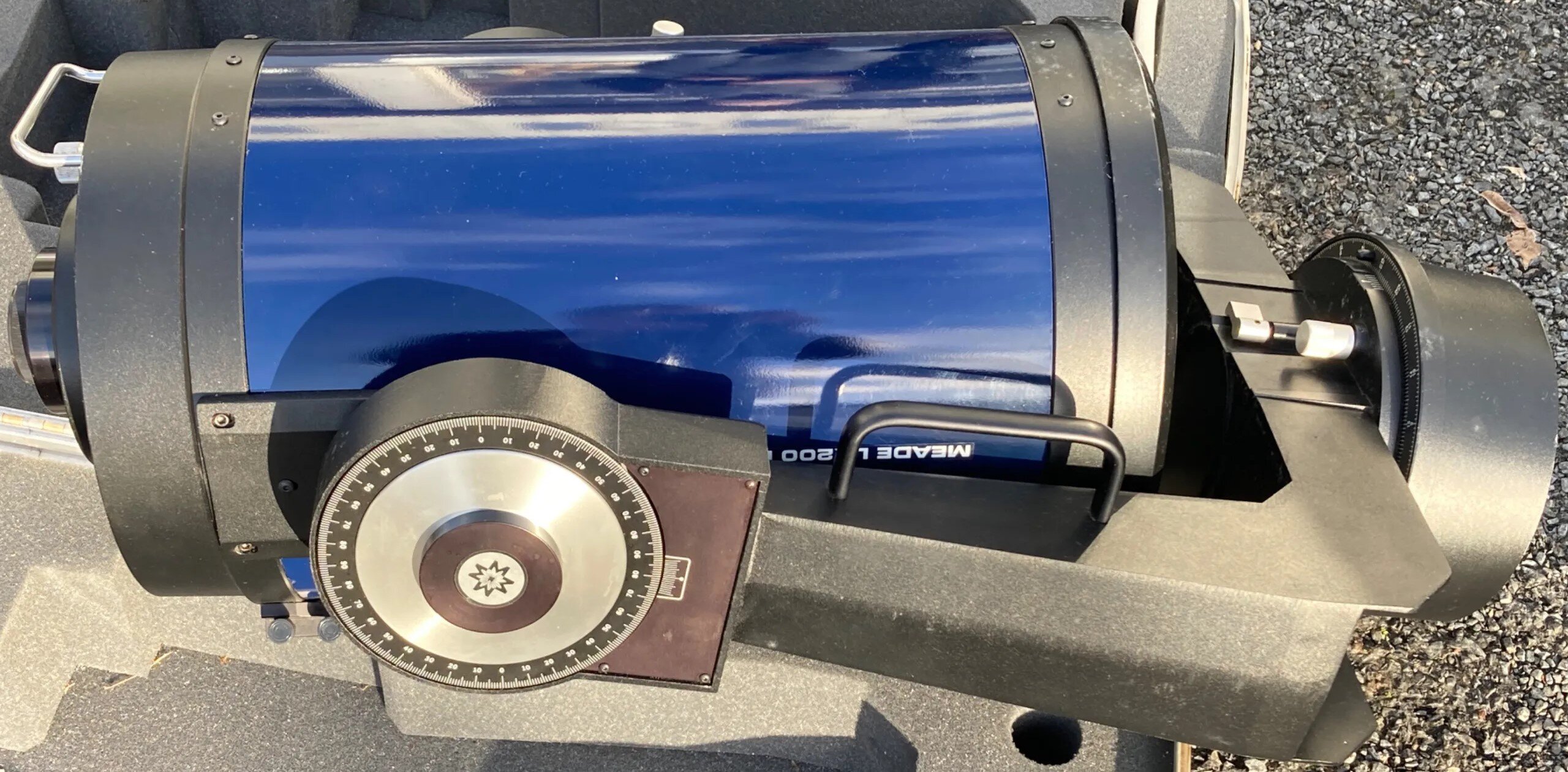

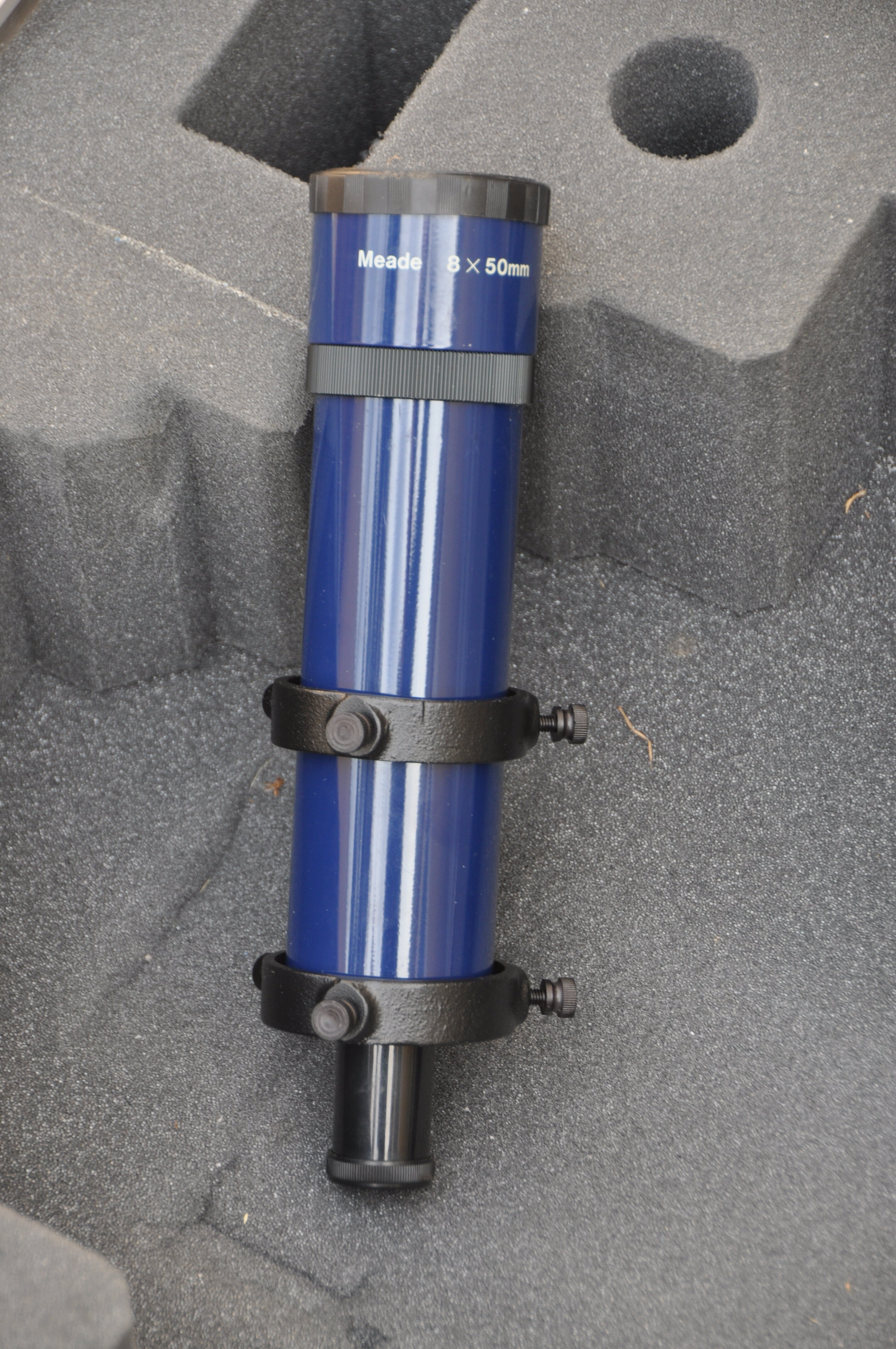

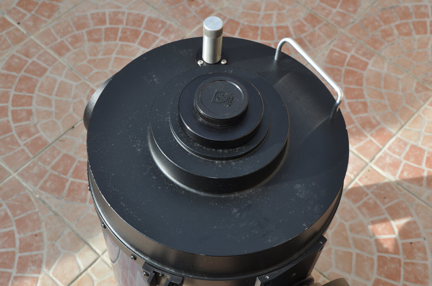

Me revoici avec quelques nouvelles 😉

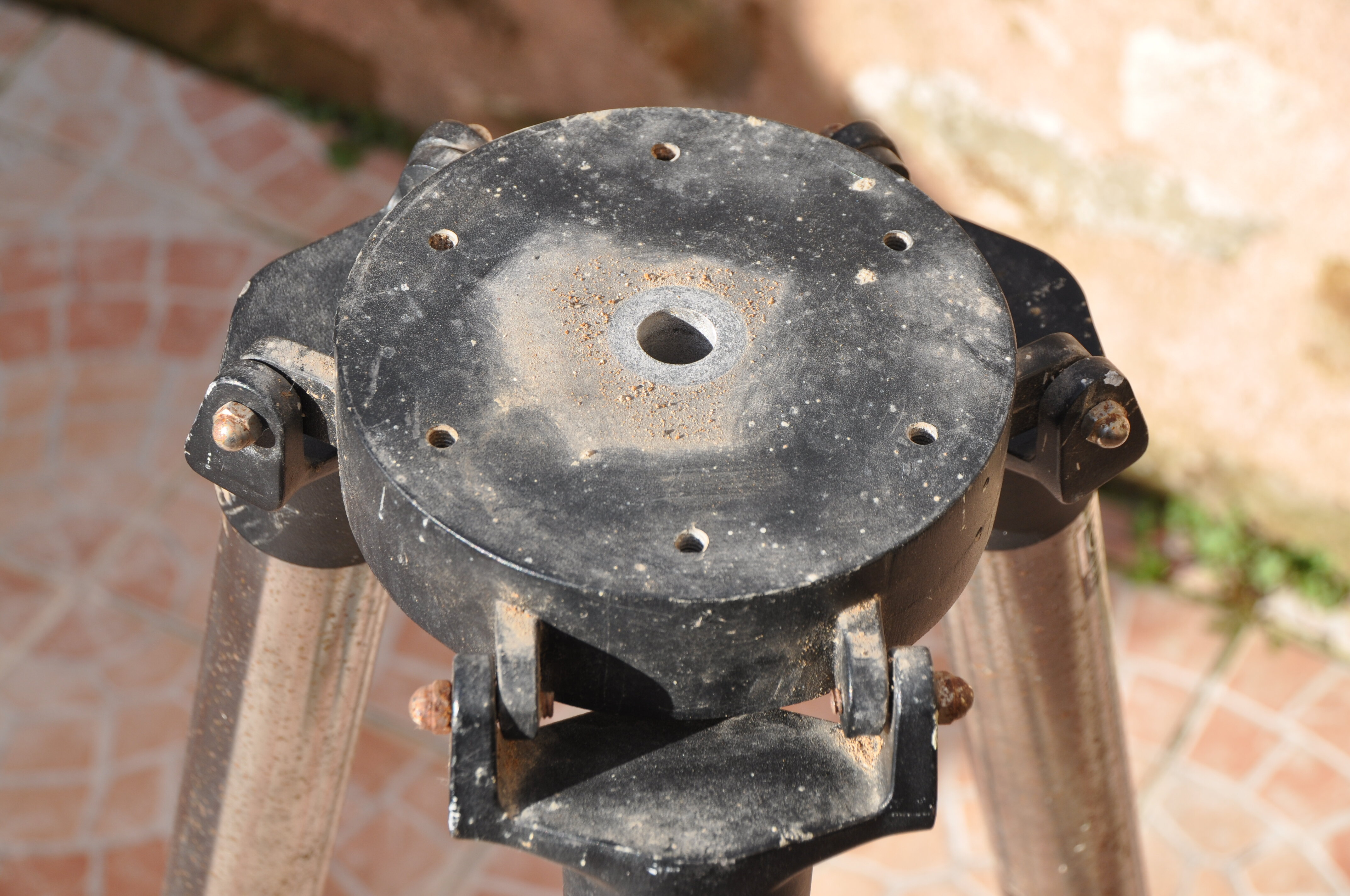

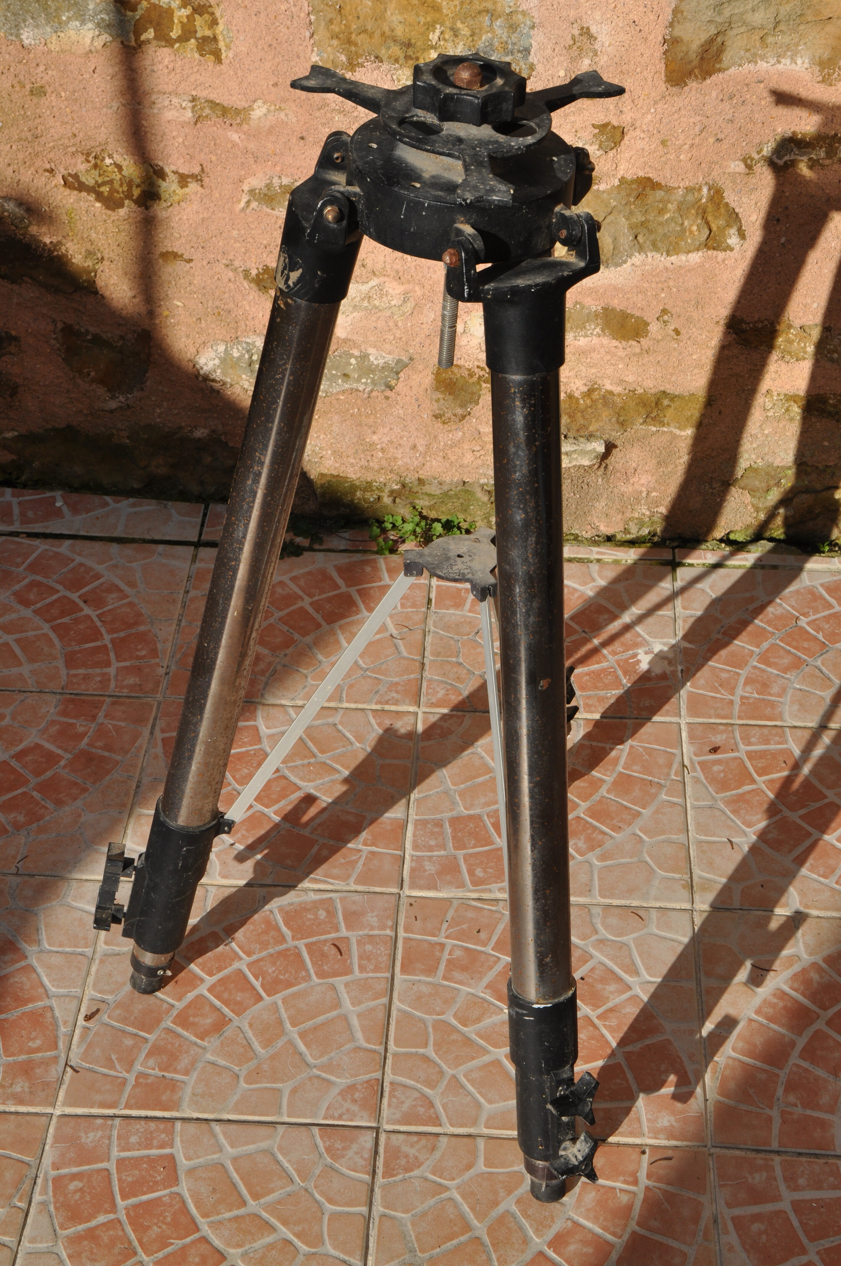

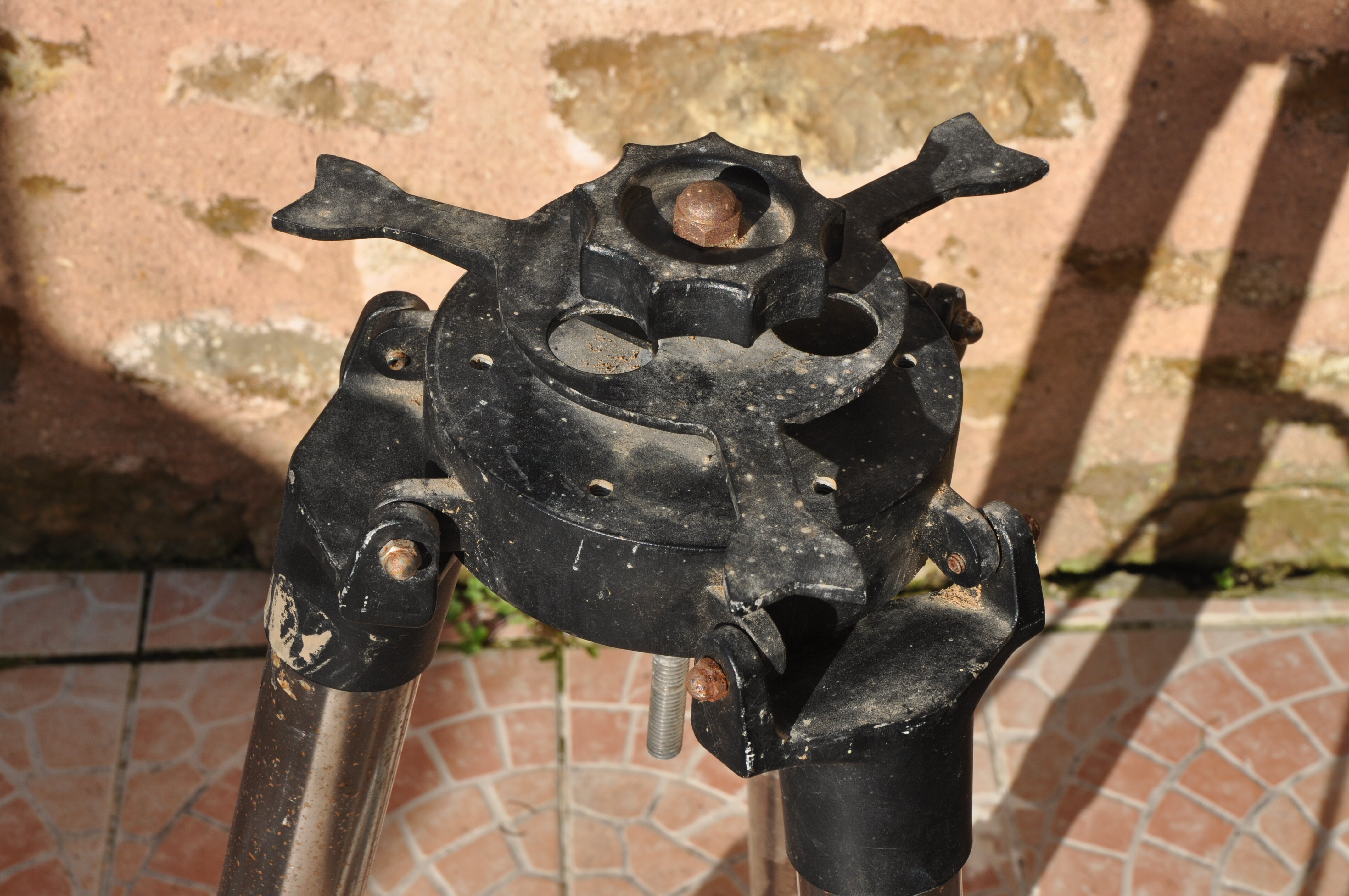

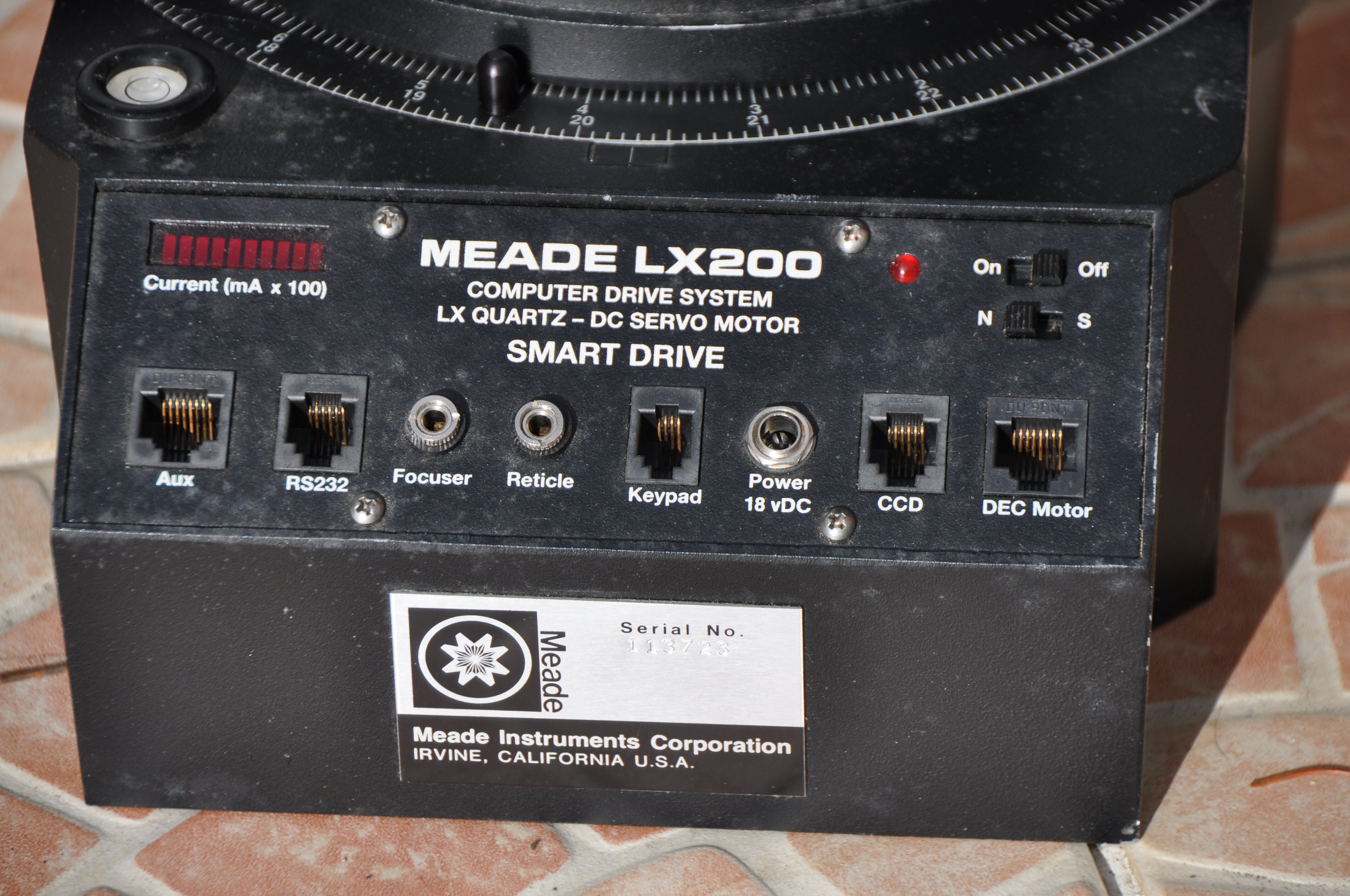

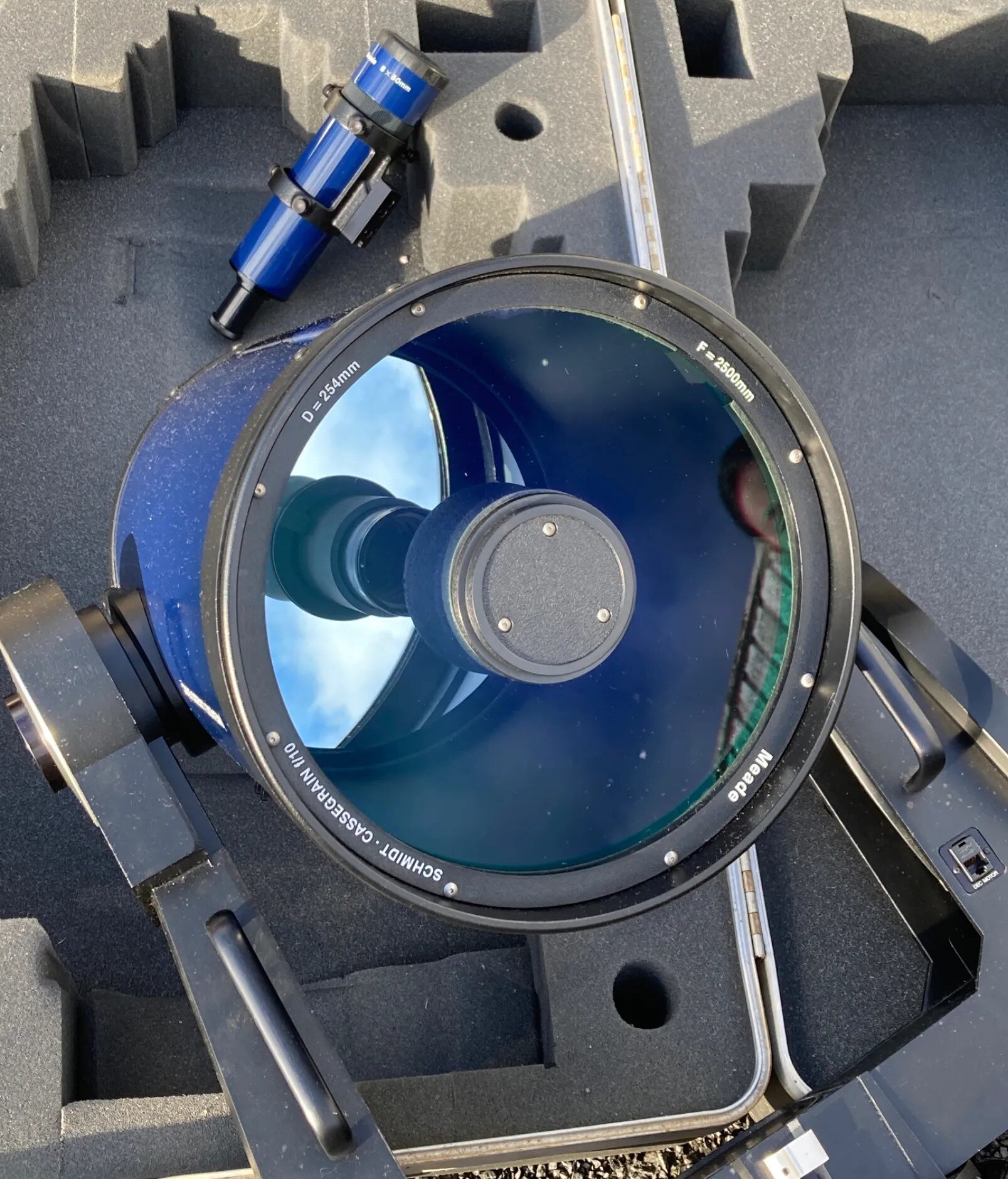

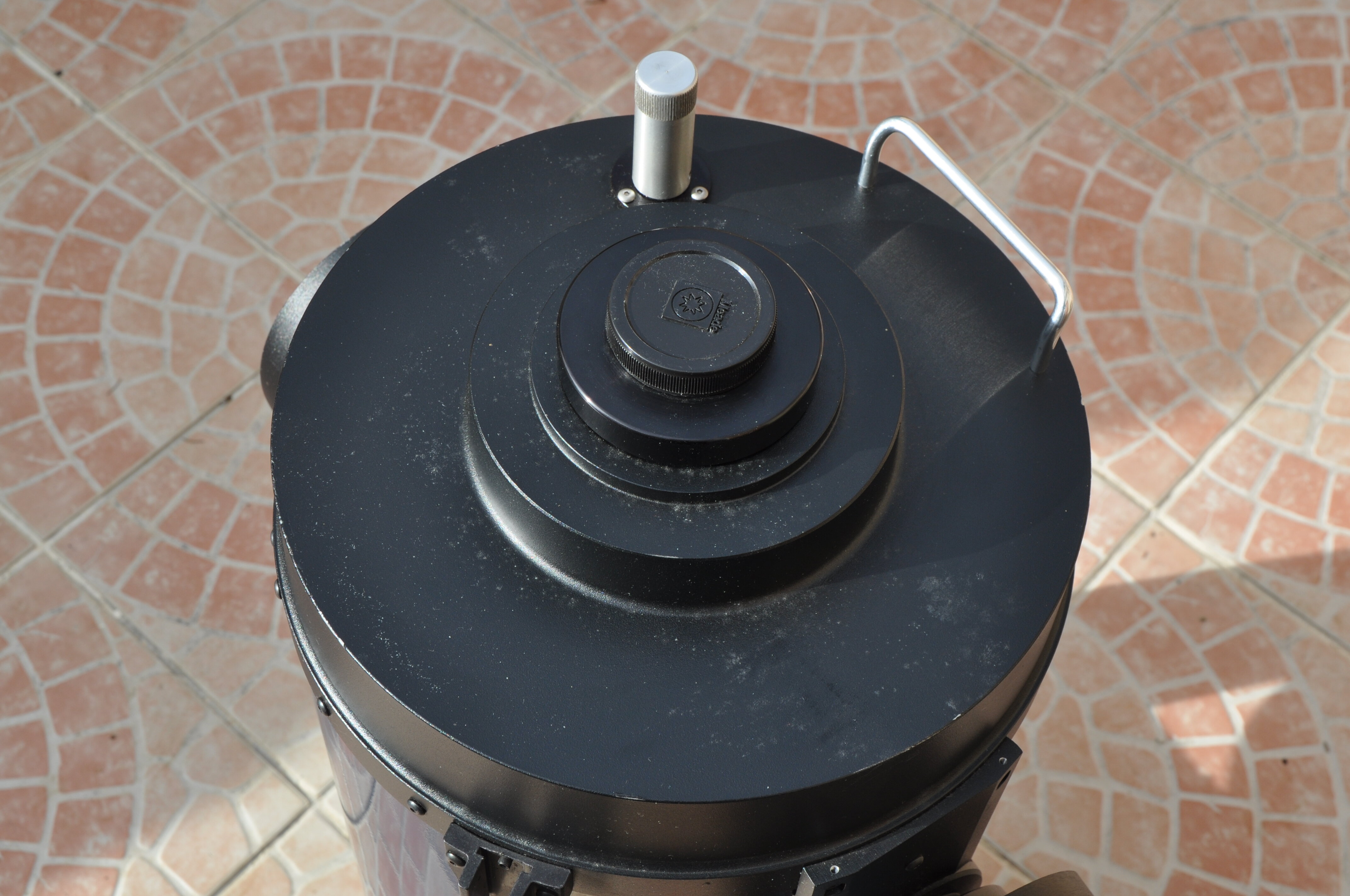

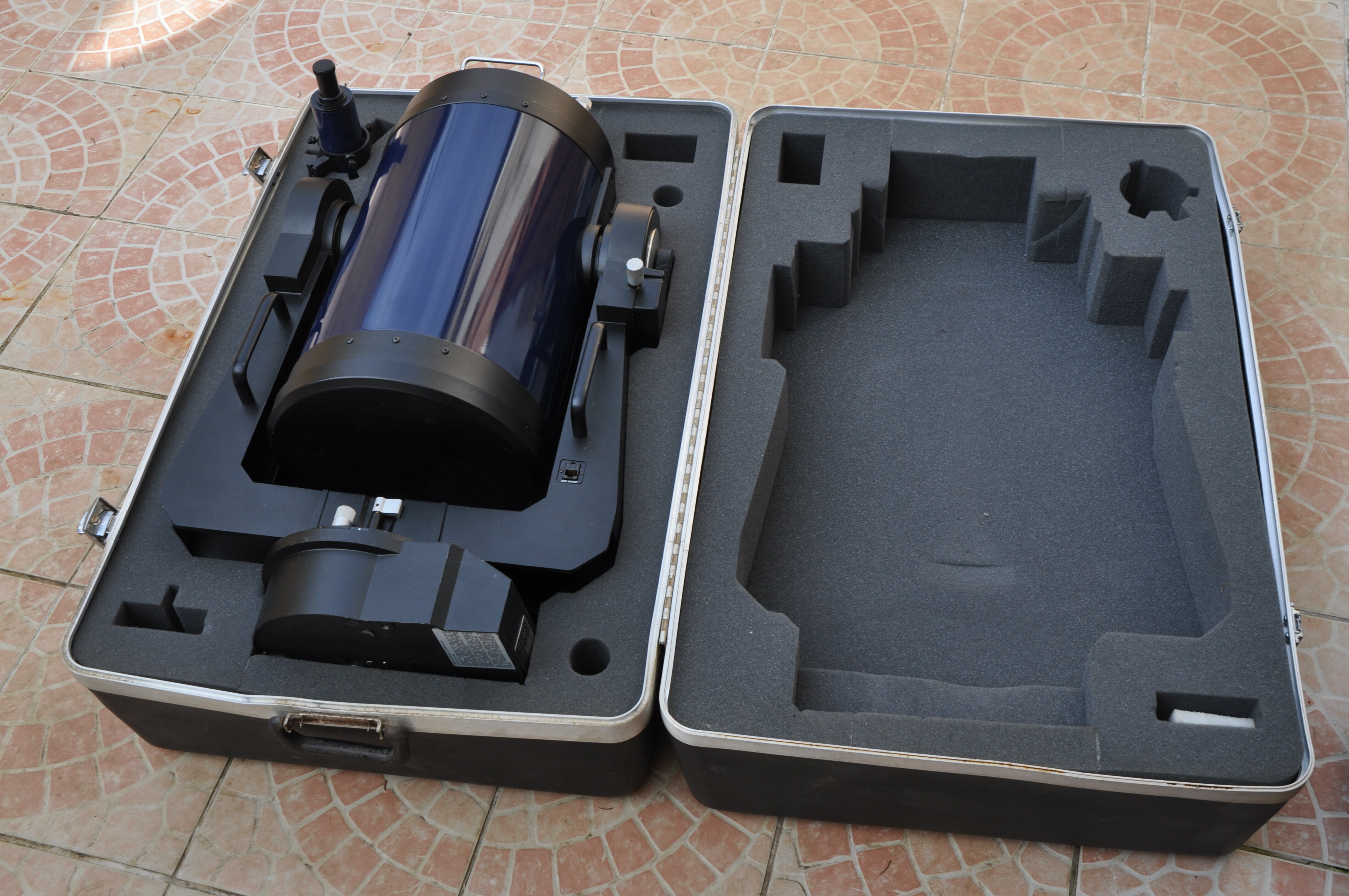

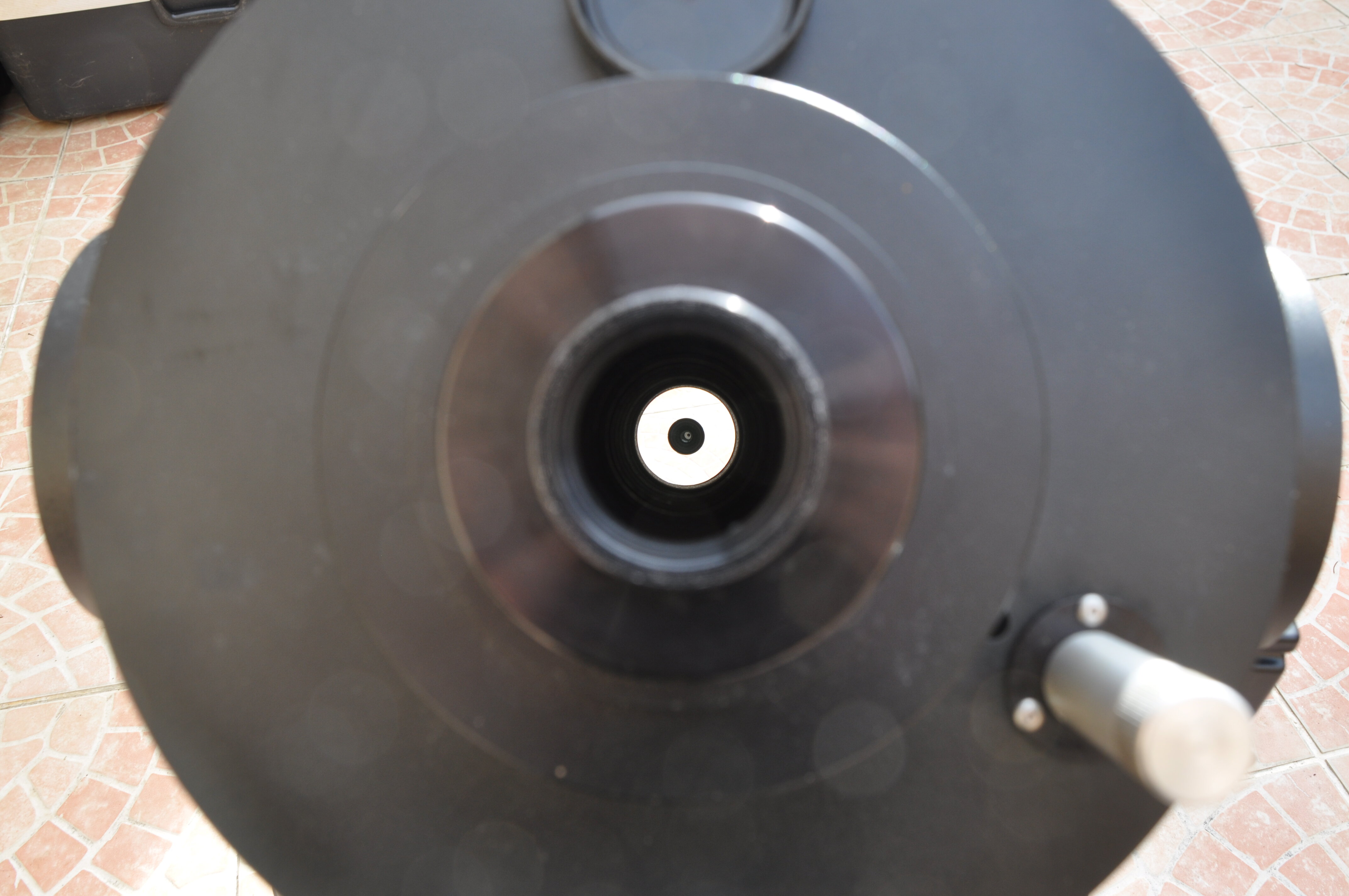

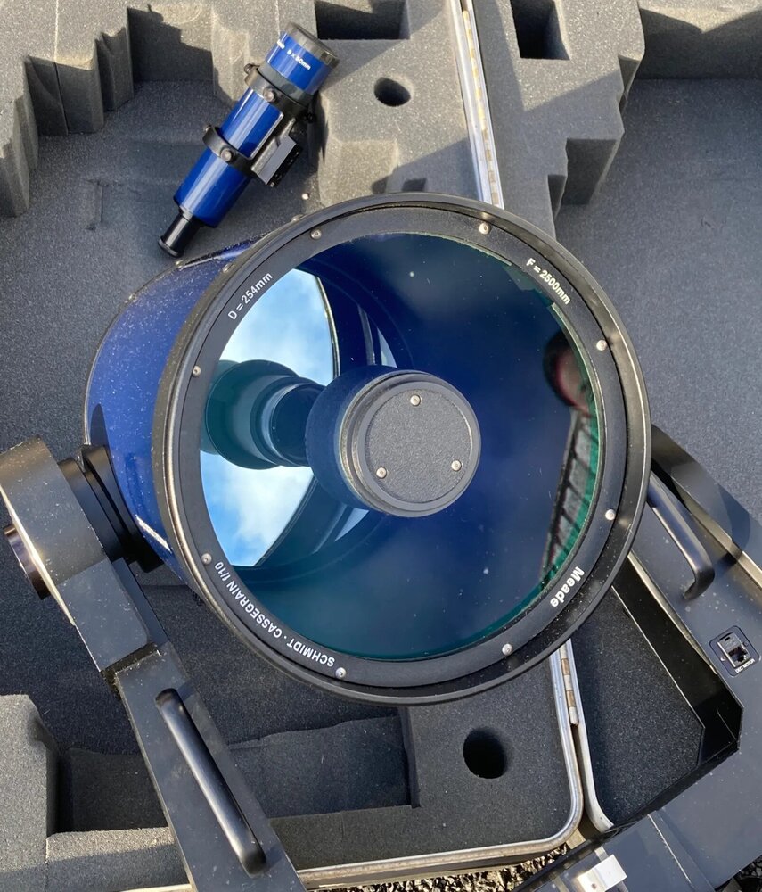

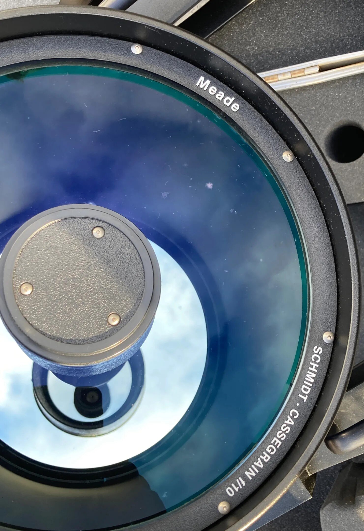

J’ai été chercher le télescope hier, voici quelques photos.
Dans l’ensemble il est dans un meilleur état que je l’aurais pensé.
Quelques traces de moisissures et beaucoup de poussières.
Par contre petite déception !

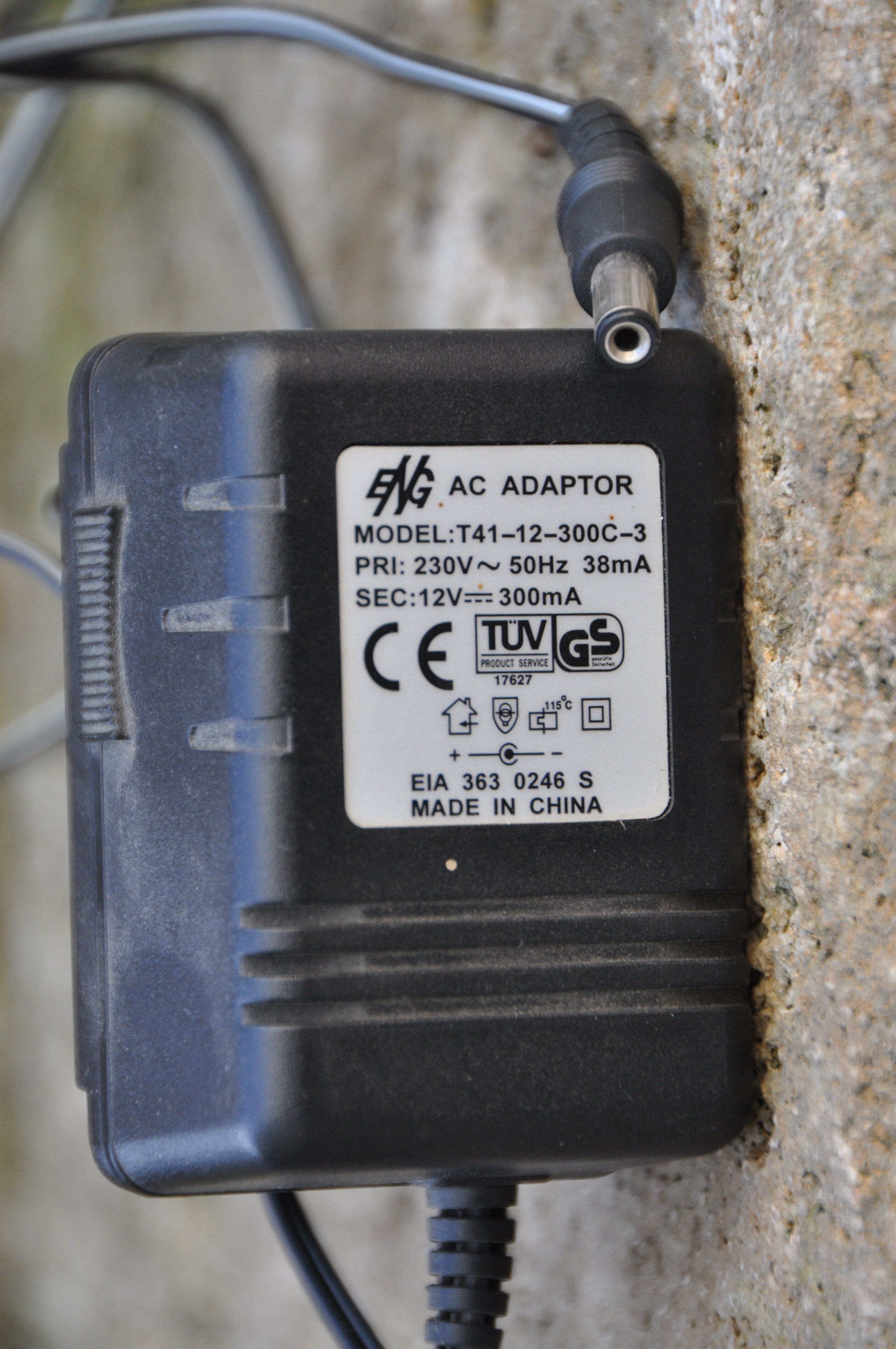

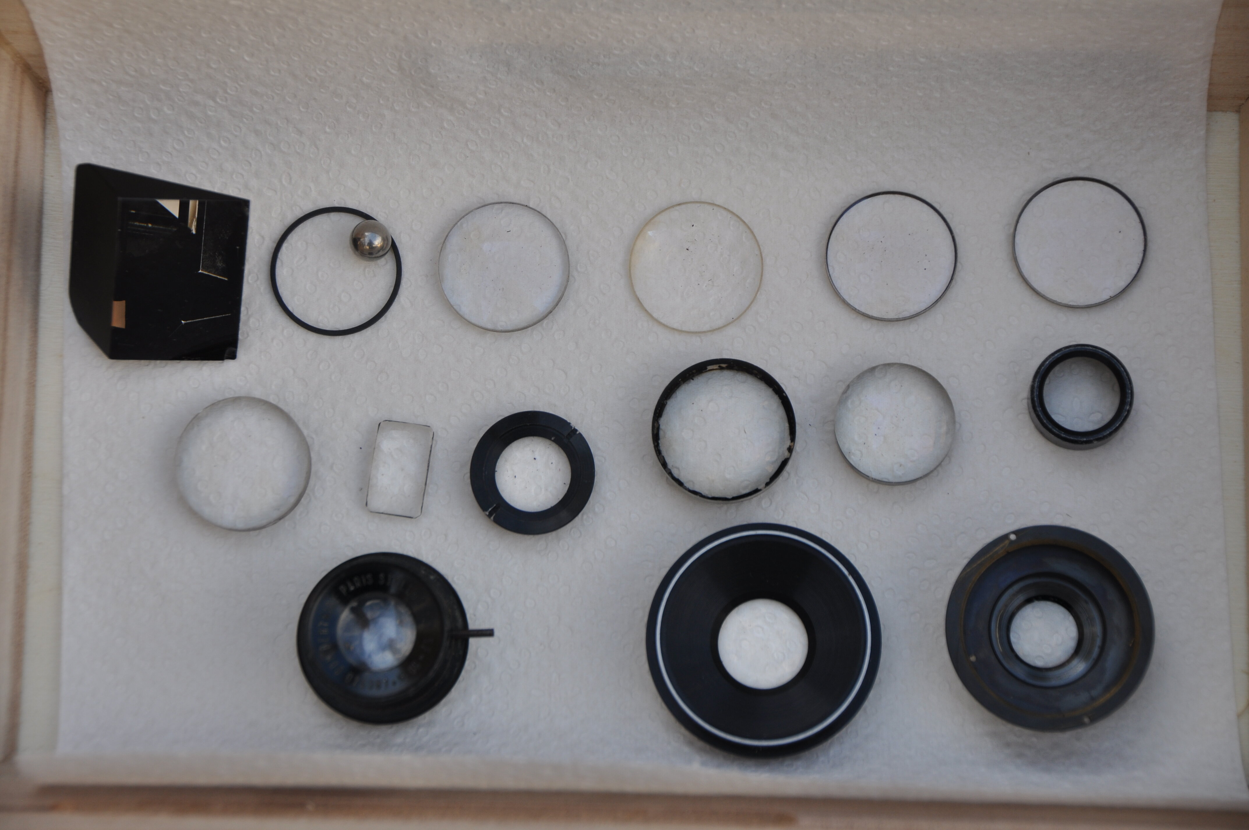

La dame ne connaissant rien dans ce domaine m’avait dit avoir retrouver les accessoires. Mais malheureusement il n’y a pas d’accessoires !
Du moins il y a une alimentation qui semble être la bonne, vous me direz ce que vous en penser.

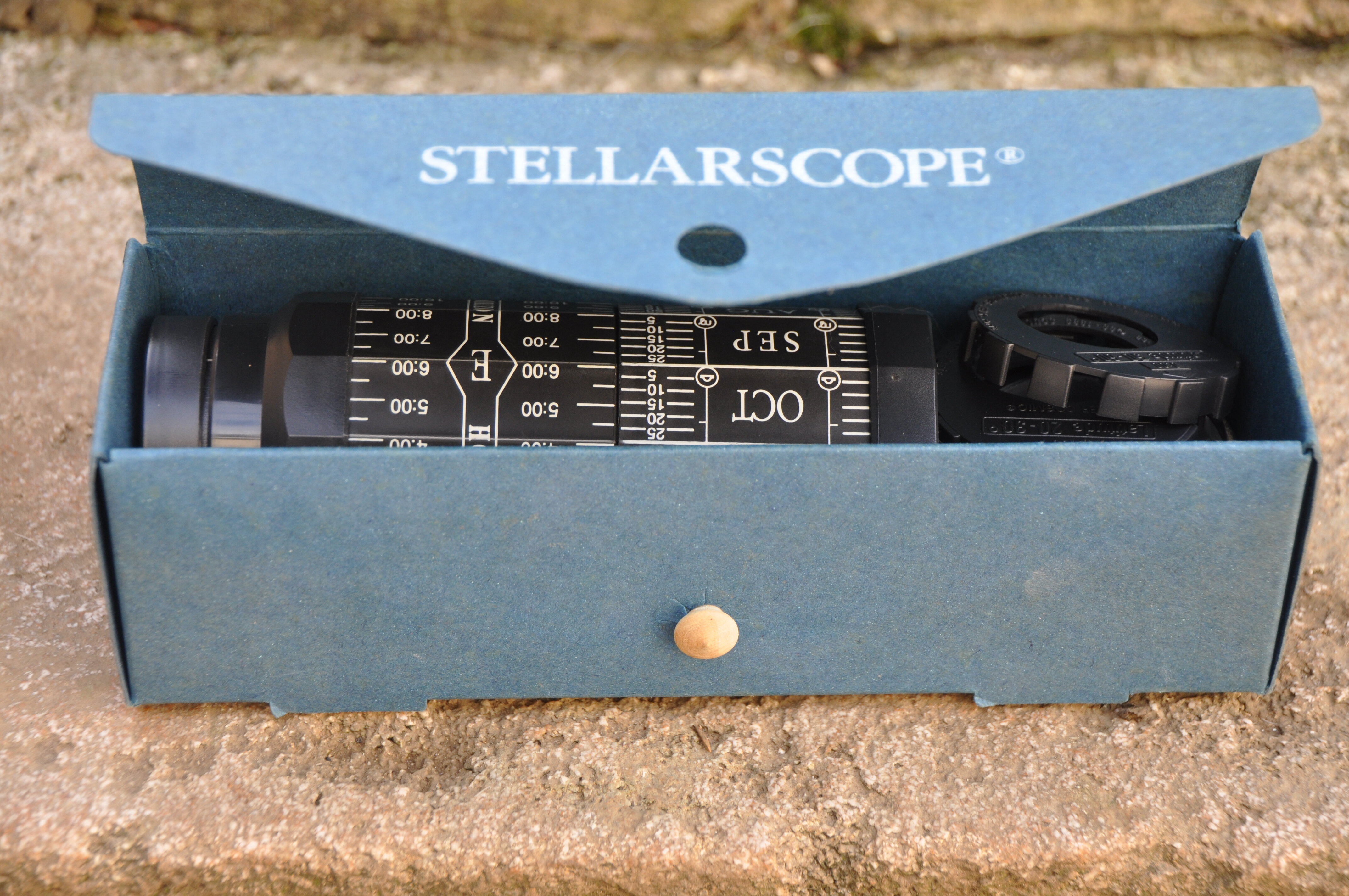

Sinon, il y a un vieux Stellar Scope de 1989 et quelques lentilles qui me semble être beaucoup plus vielles que le télescope.
La dame va essayer de voir si elle trouve quelques choses, mais pour l’instant je n’ai ni raquette, ni oculaire.
Tu nettoies tout correctement. Sur le trépied, tu peux aussi repeindre avec de l'Hammerite Pro noire, directe sur rouille. Les prises RJ sont oxydées. Le tube en effet, on en a vu des bien pires, là ce n'est pas le cas. Pour le transfo, je laisse la place aux électriciens/électroniciens, mais à mon avis, c'est pas le bon. De mémoire, les LX200 de cette génération étaient en 18V.
