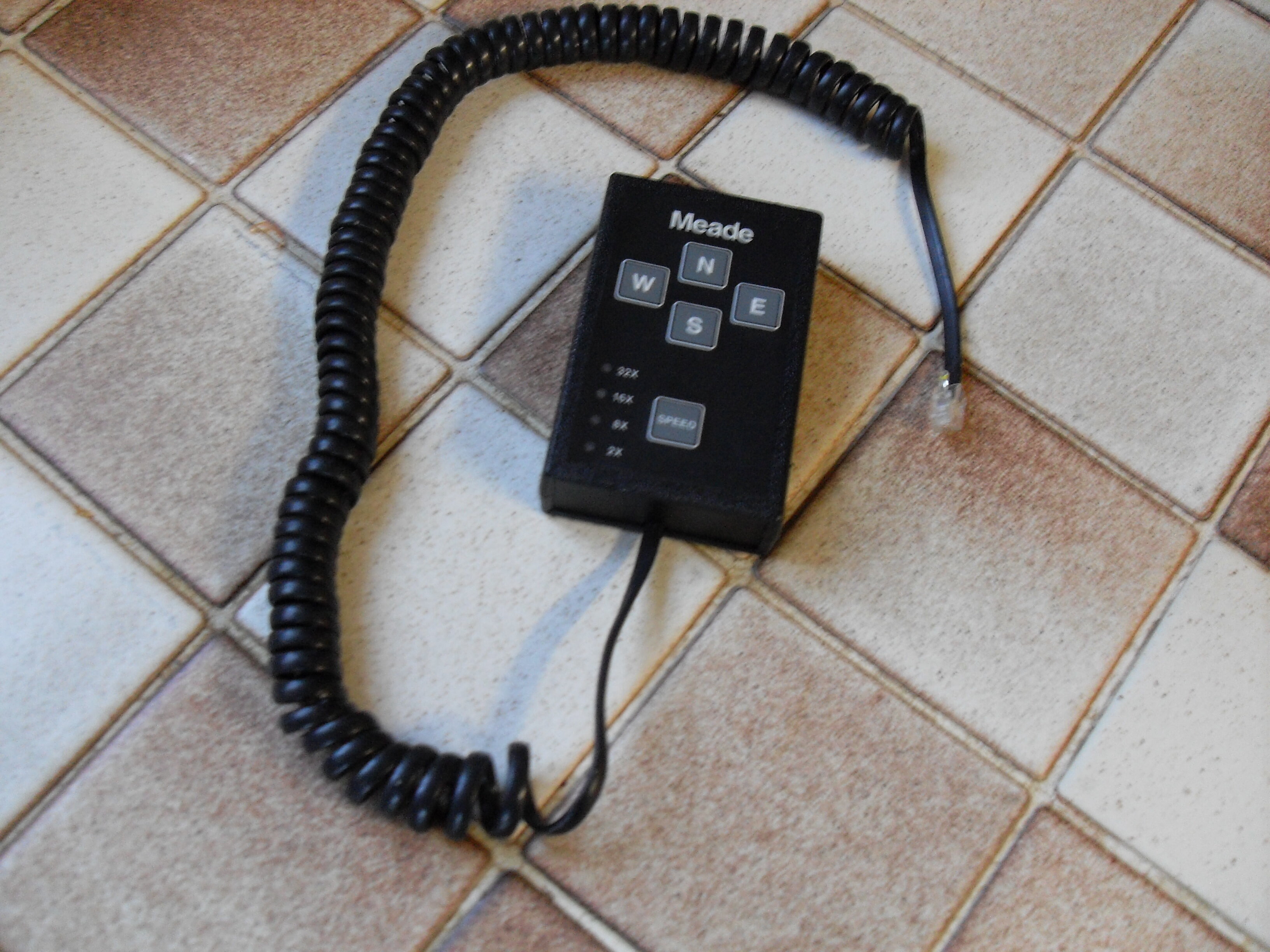

J'ai une raquette LX 50 200 , 30€
Merci pour l’offre, pour l’instant j’attends de voir si la personne retrouve la raquette.

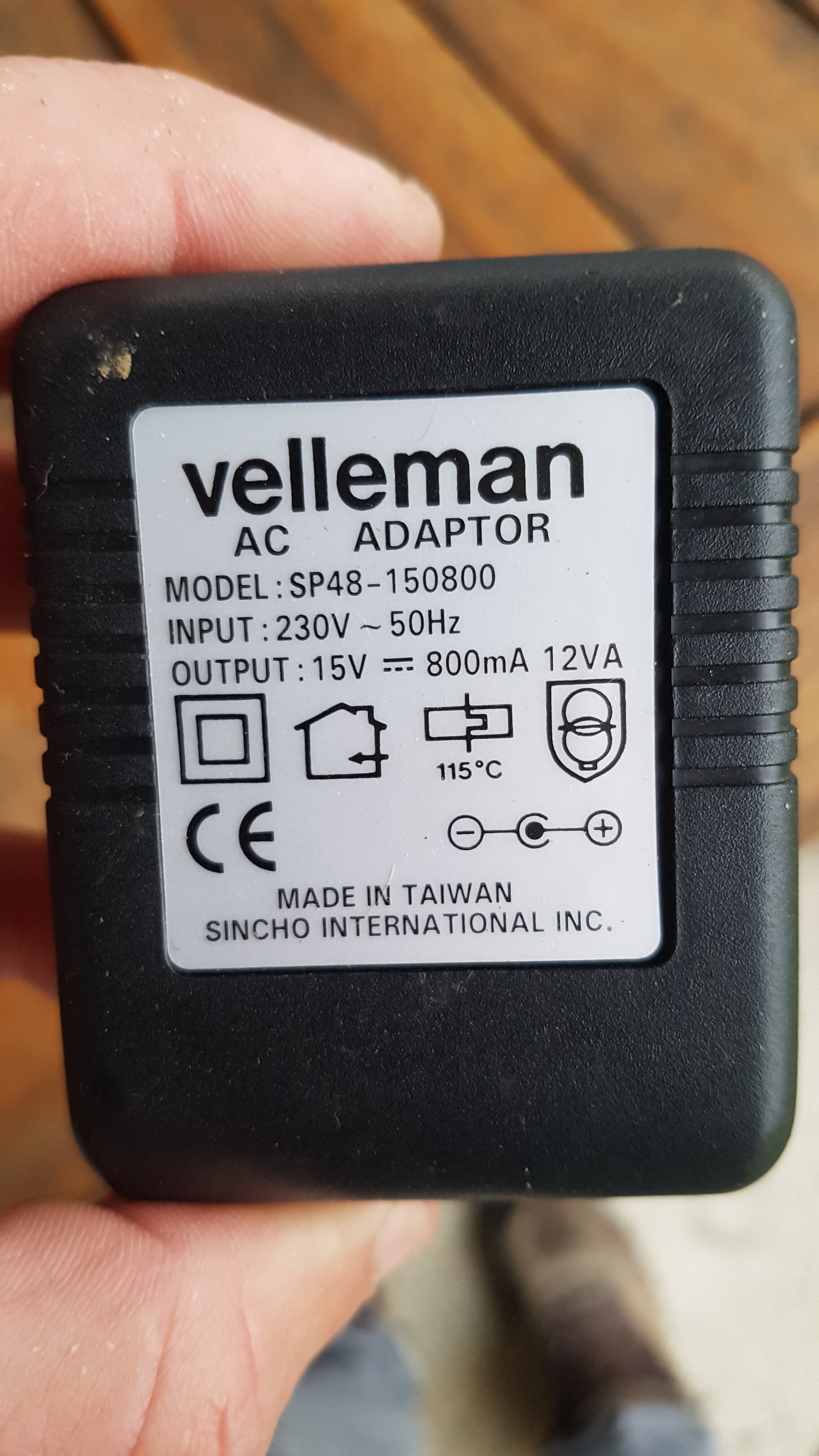

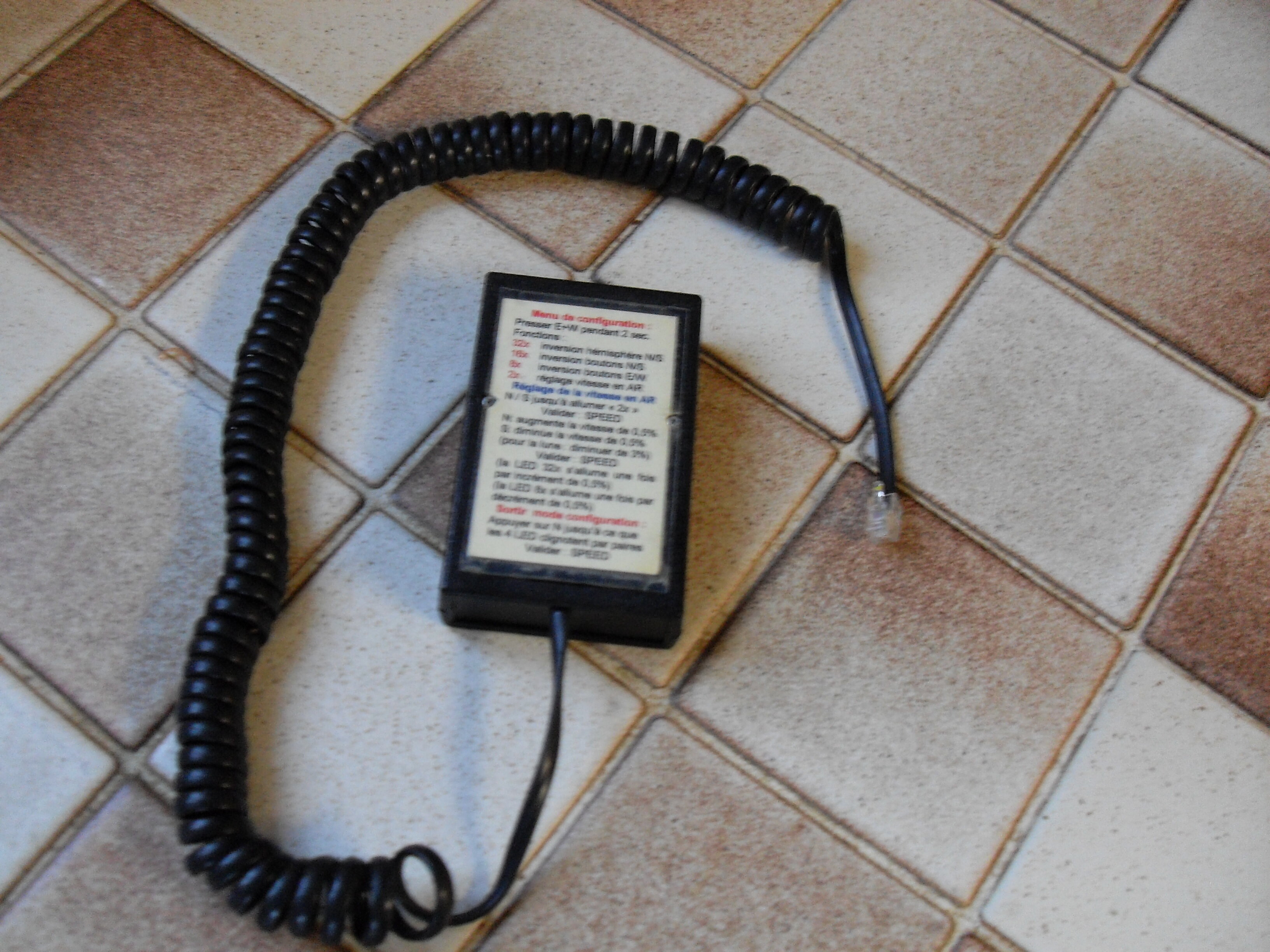

bonjour Mickael,
ci-joint une photo du transfo que j'utilise sur le même modèle. Ni 12 ou 18v mais 15...
J'ai acheté le télescope d'occasion et c'est maintenant que je me rends compte que l'alimentation n'est peut-être pas d'origine. En tout cas ça marche bien même si je ne fais pas de photos avec et ne suis donc pas très exigeant sur le suivi.
Sinon je trouve aussi que le votre doit être nettoyé mais qu'il semble être en bon état apparent (j'ai vu bien pire) et vous avez au moins un 254 mm F/D10 qui peut être utilisé a minima en manuel si vous ne souhaitez pour l'instant faire que du visuel.

Bonsoir Pierre,
Merci pour la photo.
Je pense que le boitier de commande accepte de 9v à 18v comme indiqué sur le manuel.

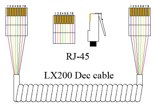

J'avais fait un poste pour refaire les câbles  c'est super facile a mettre en œuvre

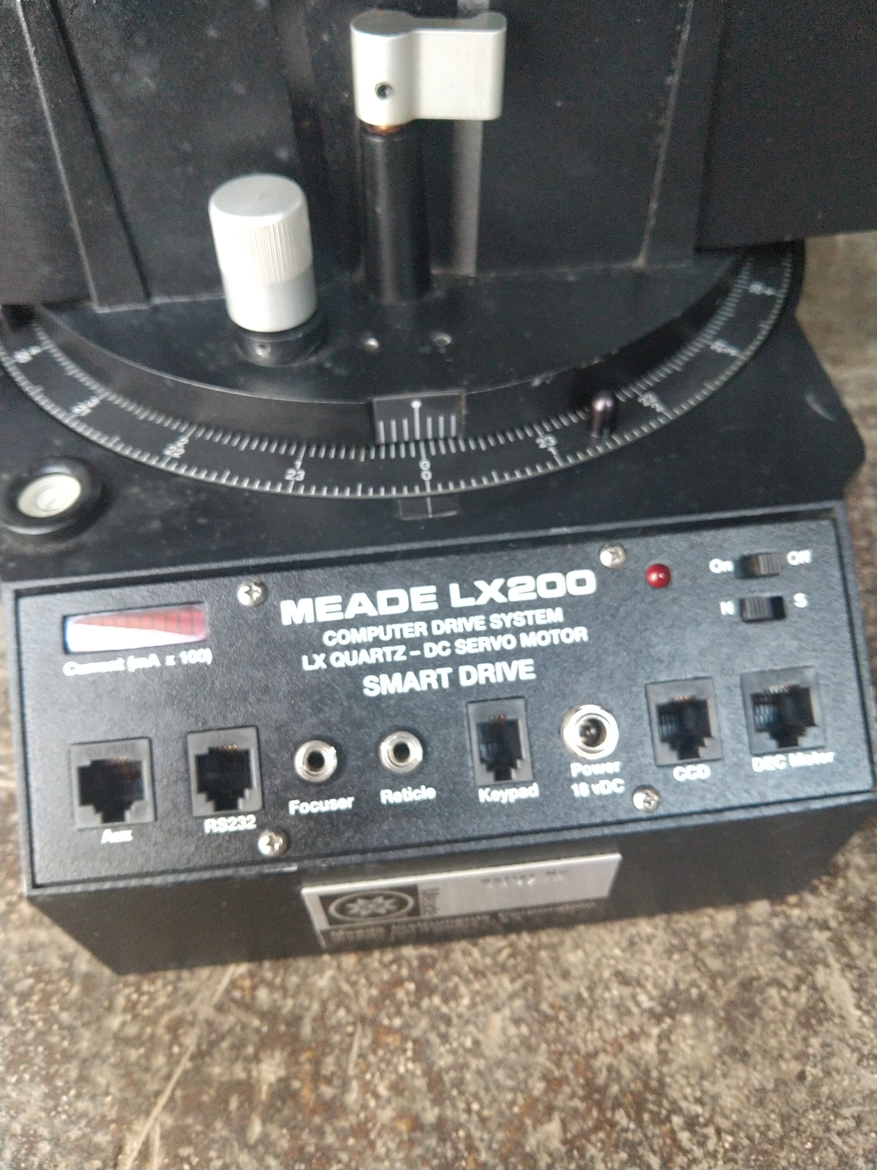

Alors je viens de tester le transfo que j’avais eu avec et ce n’est clairement pas le transfo pour le télescope !
Ce n’est tous simplement pas le bon embout !
J’ai testé avec 3 chargeurs qui ont le bon embout et à chaque fois j’ai le même souci. D’ailleurs je ne sais pas si c’est un souci ou pas.
Je branche l’alimentation, je passe sur ON, j’entends comme un check-up des moteurs mais rien ne bouge. Une fois cela fini j’entends un bruit résiduel.
En ne branchant que l’alimention, devrait-il y avoir du mouvement ?

Bon à priori, ton LX fonctionne.
Dés sa mise en route le suivi sidéral est enclenché. Pour le vérifier, tu serre le frein de l’ascension droite tu allume ton télescope et tu attend une demi heure et tu regarde si il a bougé vers la droite si c'est le cas tout est ok.
Pour le faire bouger en goto, tu dois avoir impérativement une raquette. sans cela tu ne pourras pas l'utiliser correctement
Il me semble que dans le fil de ce post un membre a une raquette pas chère de LX50 qui devrait fonctionner à vérifier sur la notice du LX
Pour refaire le câble de la déclinaison inspire toi du post que j'ai posté (le plan y est).
D’accord je vais tester, pour le câble qui remplace la raquette pour un fonctionnement via un pc c’est bien du RJ11 et USB de l’autre ?
Je vois beaucoup de câble RJ11 – USB mais c’est souvent inscrit non compatible LX200 Classic.

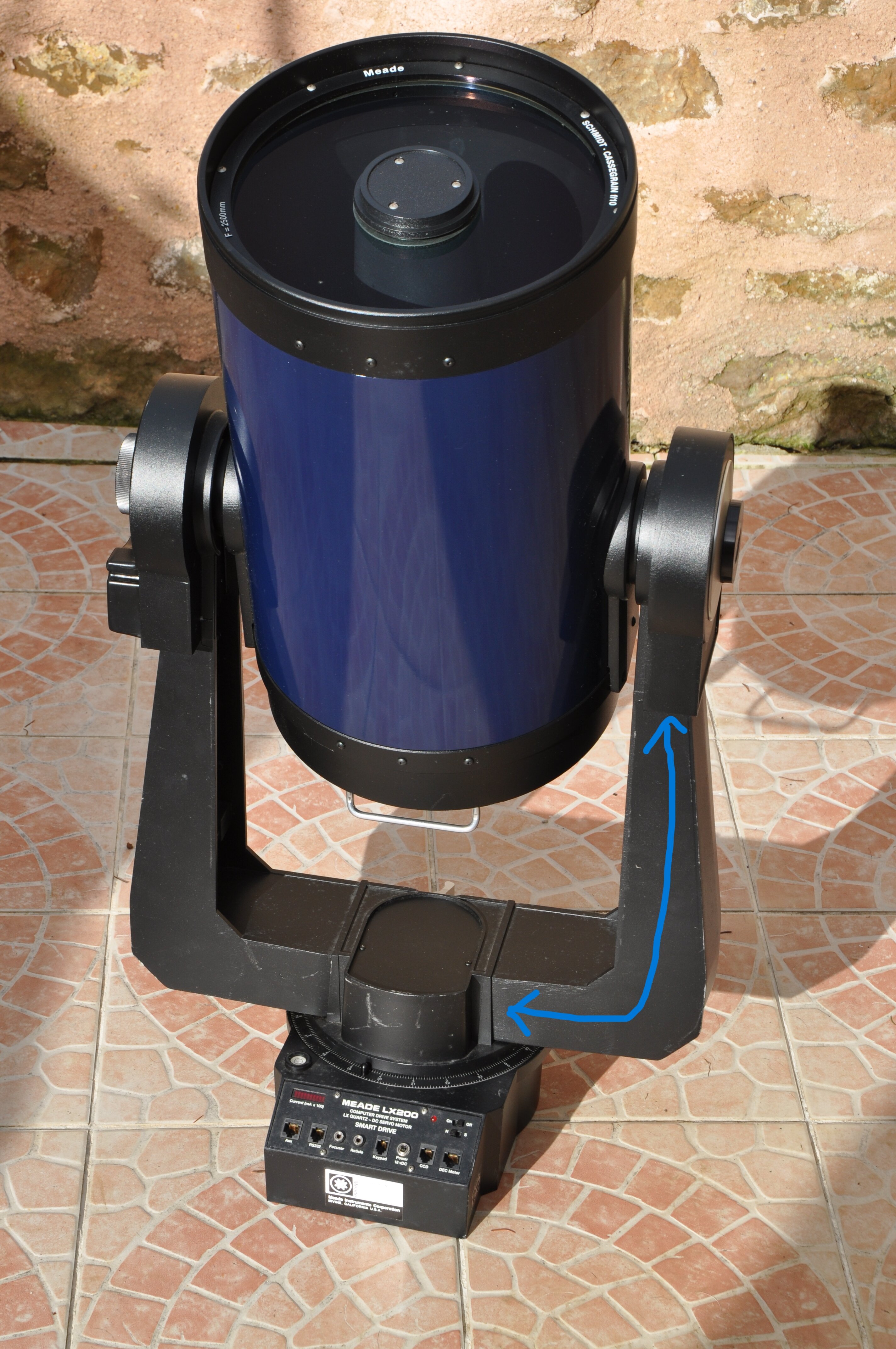

Le câble de déclinaison c’est celui dans le bras ?
J'ai dit une betise hier en signalant que les deux moteurs se mettraient en marche. En fait celui de la déclinaison doit être branché avec un des câbles qui manquent (rj45) entre le port DEC de la plaque et celui present en bas de la fourche, à droite qui se connecte donc à celui que tu as surligné.
Pour l'ascension droite je rejoins le commentaire de Captain Flam. Je pense que ça marche. Le bruit vient peut-être du fait que le bouton de blocage de la fourche sur la monture n'est pas sur position fermée.

Oui je viens de me rendre compte de ce que je demandais, il me manque le câble DEC Motor.
Donc selon le schéma avec de prise RJ45 et c’est bon, je vais voir ce que je peux faire.

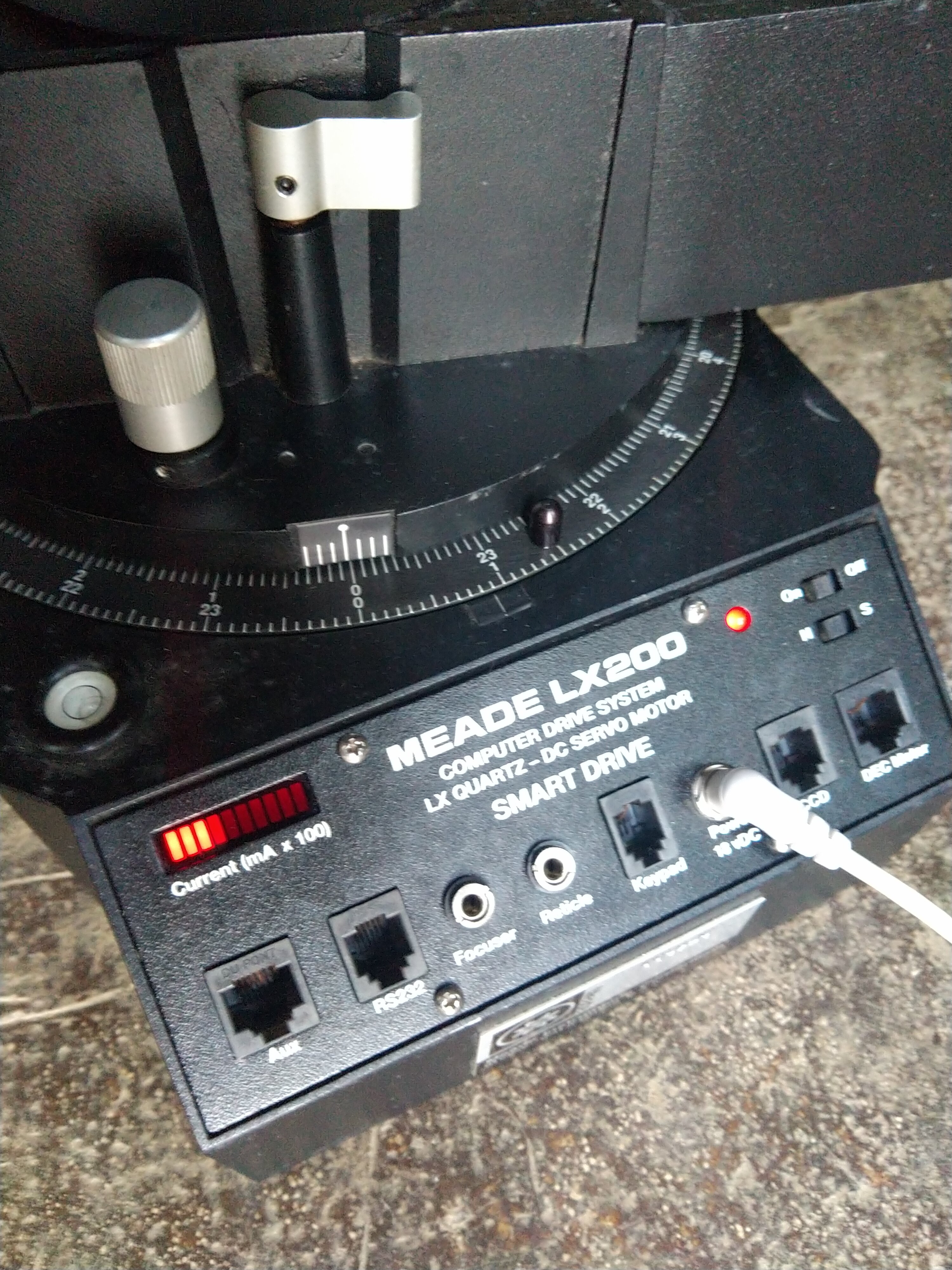

J’ai laissé tourner et ça fonctionne comme vous me l’avez indiqué.
46 minutes entre les deux photos.

Par contre le frein n'est pas fermé. Il faut le garder desserré pour les manipulations (ça évite de forcer sur la motorisation) mais le fermer pour le suivi.
il y a 49 minutes, peio a dit :
C'est ça. Ouvert quand tu tournes le tube en AD/AZ à la main, fermé quand il y a l'entraînement moteur. Fermé également quand le télescope pointe et suit avec la raquette (mais comme tu ne l'as pas dans l'immédiat) et que l'initialisation a été faite.
