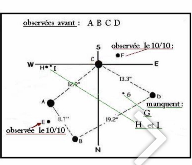

je suis content d’avoir pu voir E et F à domicile au 250mm oculaire 8mm
Pas forcément très bon ciel en périphérie d’une ville de 50k habitants
mais ciel stable hier soir :)
Je n’ai pas vu G
