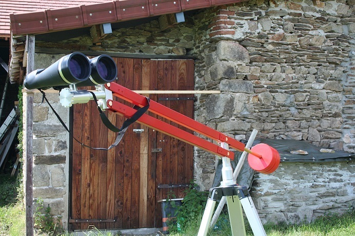

@norma
Ta monture est superbe !
Tu l'as fait toi-même ?
Avec une telle monture, je réviserai éventuellement mon jugement concernant les diagonaux (?) à 90 degrés.

Avec une monture parallèlogramme, tu peux utiliser de grosses jumelles tout en étant dans une chaise longue. :)
C'est effectivement une monture de fabrication personnelle. Concernant la différence standard/pro, il faut distinguer deux concepts. Pour nos joujoux, c'est de la pub et rien que de la pub ... Pour les pro, le prix explose (dans un autre domaine que l'astro, une petite lulu peut monter jusqu'à 5000€ pour 50mm). Je précise que la diférence est parfaitement justifiée (polissage très soigné, plusieurs dizaines de dépots de couches minces, matériaux choisis, conception mécanique sans concession ...).

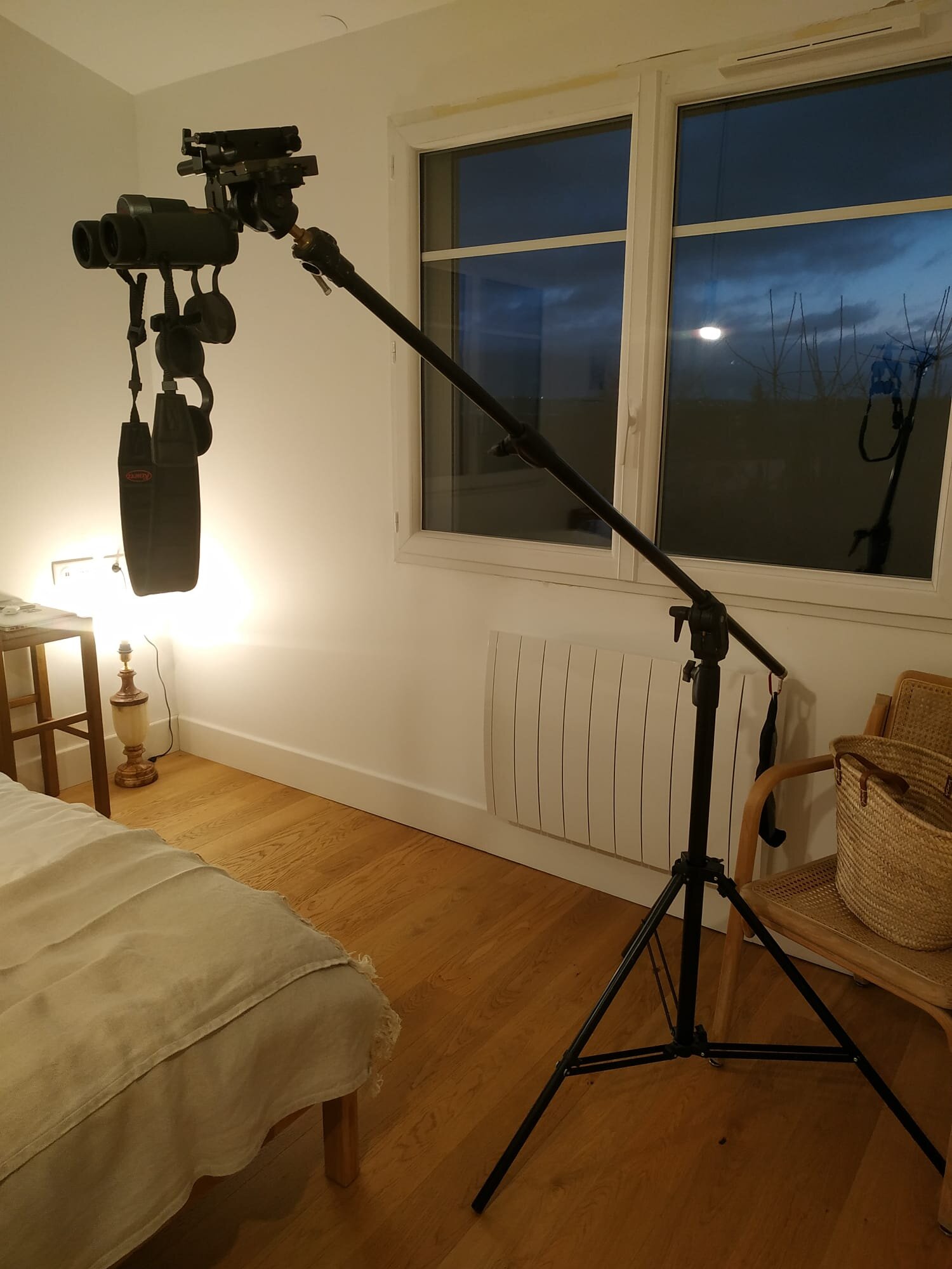

@den Je dirais que le visuel, en général, demande une certaine énergie et des vertèbres souples. Avec le Strock par exemple je n'y arrivais plus. On m'a offert la chaise Nadira et il reprend du service. Quant à faire du planétaire avec des jumelles... oui, la Lune sans soucis, ensuite c'est scabreux de grossir plus (ma limite sur les 100mm c'est un oculaire de 9mm) si on n'a pas une vue parfaite et un contrôle de sa gestuelle parfait. A x100 et plus les objets cavalent dans le champ de vision et à chaque recentrage, quelles que soient les qualités de la monture (pour moi à fourche) ça vibre un peu après le recentrage et il faut très peu de temps après recommencer.... Mieux vaut alors une Achro sur une AltAz goto je pense. J'ai de mon côté essayé de motoriser (OnStep) les jumelles mais ... mécaniquement c'est super exigeant et le résultat ne m'a pas satisfait.
Il y a 23 heures, norma a dit :
Et le meilleur pour des jumelles droites, c'est ça :
+1
Ici, de l'alt-az pour des petites droites sur un girafe. C'est très stable.
