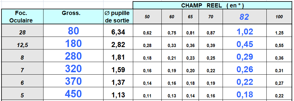

Passer de 80x à 160x je ne trouvais pas ça intéressant... et puis j'ai pu tester l'APM 12,5 qui est un bon cran au dessus quand même.
Aujourd'hui mon étagement me convient parfaitement :)
Mais l'ES 14 reste une valeur sûre, et au pire il se revendra toujours dans la minute au cas où...
Il y a 1 heure, macfly51 a dit :
Bien répondu, j’étais curieux mais ta réponse est excellente. Mon étagement est plus regroupé, mais il était conçu pour un 300/1500 et depuis le Stargate est passé par là 😉.
