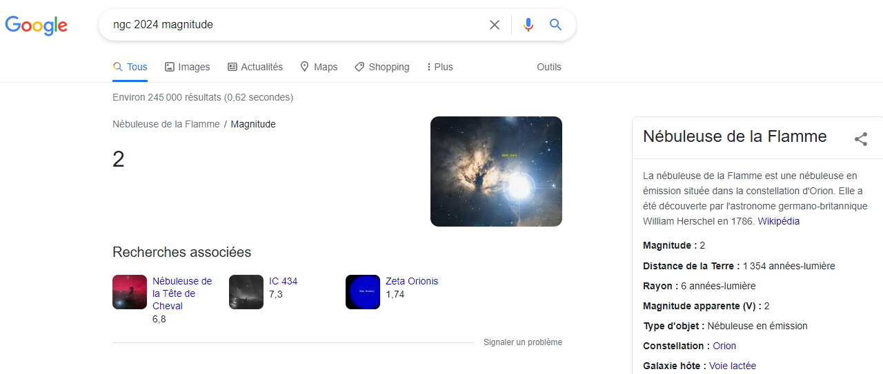

Etonnamment elle est donnée pour mag 2 en effet.....
Je la donnerais plutôt pour 8 ou 9... d'autant que la proximité d'Alnitak ne facilite pas la chose..
Edit : je viens de vérifier dans le "Nébuleuses et Galaxies" de Serge Brunier (une bible ancestrale que les moins de 20 ans ne peuvent paas connaiiiitreuuu :lol:) et elle est donnée pour... mag.10 :)
Oui mais ça vient d'où ? Ça vient pas de Google, qui est juste un moteur de recherche. Ah, on dirait que c'est Wikipédia. Quoique... Sur le Wikipédia français la magnitude V n'est pas donnée, et sur la version anglaise ils donnent la magnitude 10.
Du coup je repose ma question : tu as vu ça sur quelle site ? (Sûrement un site pas fiable, c'est juste pour savoir où ne pas aller. En tout cas je suis rassuré par Wikipédia.)
Si on cherche "ngc 2024 magnitude" dans google, on obtient dans l'ordre
- le site wikipedia en français où la magnitude donnée est "?"
- le site wikipedia en anglais où elle est donnée à 10
- le site "https://astronomeamateur.ca/ngc2024.htm" ou elle est annoncée à +2, mais on sait bien qu'il faut se méfier de ce que l'on peut lire sur les sites amateurs... 🙂

J'ai vérifié sur le Sky Catalogue, qui est un catalogue sérieux (extrait des catalogues des astronomes professionnels) : pour les nébuleuses il indique entre autres le nom de l'étoile responsable de son éclat, et la magnitude de cette étoile. Pour NGC 2024 c'est Alnitak, en effet de magnitude 2,0. Donc les sites qui annoncent une magnitude de 2 pour la nébuleuse ont simplement copié la donnée sans réfléchir.
