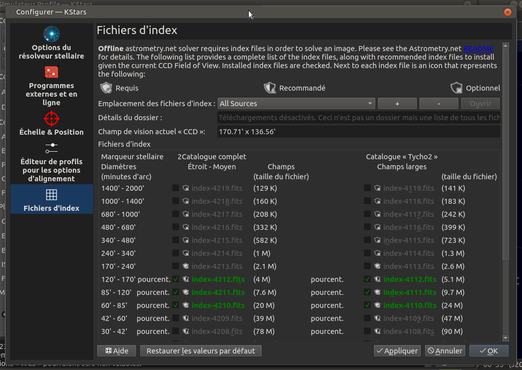

Comme la focale de la lunette est deux fois plus longue que celle du chercheur, il faut peut-être vérifier que les catalogues d'étoiles nécessaires à la résolution astrométrique sont bien installés sur le système.
Pour cela, il faut aller dans la rubrique "Aligner" puis cliquer sur le bouton "Options..." en bas à droite.
Une nouvelle fenêtre s'ouvre, clique en bas sur "Fichiers d'index". Sur la droite apparaissent les fichiers installés (en vert) et ceux qui sont requis (bouclier plein). S'il en manque il suffit de les installer.
Merci pour ta réponse @astrojh
Effectivement, il me manquait des fichiers d'index, qui pourrait permettre la résolution astrométrique avec la lunette 80/400.
Me reste à tester de nouveau. Du coup, as-tu une solution pour la météo ?? je suis preneur 😉
Il faut choisir un répertoire dans "Emplacement des fichiers d'index". Ceux présents seront alors cochés. Sur les cases vides on peut à la souris cliquer et le chargement des index correspondants va se faire, en étant connecté au web évidemment. De la même façon en cochant sur une case cochée, on désintalle le fichier.
Une icône  indique si les index sont Requis, Recommandé ou Optionnel, en fonction de la focale du télescope et de la taille du capteur imageur.
