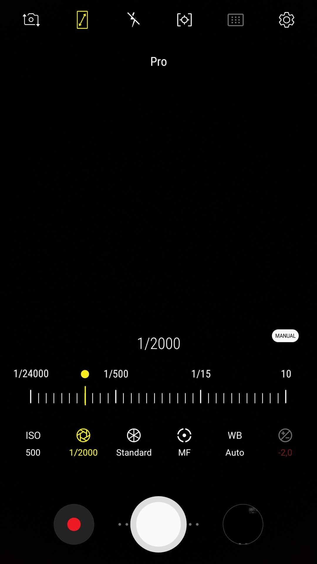

Déjà merci pour vos réponses et vos conseils, mais je ne sais pas c'est quoi la vitesse de capture.
Et Den tes photos sont magnifiques !
C'est le dessin en jaune en bas de la photo.
On y accède en se mettant en mode Pro.Screenshot_20220123-214321_Camera.thumb.jpg.141e5399170f6e4060c3ce93cdb057f7.jpg
Il vous permet de régler le temps de pose. L'ISS étant rapide il faut un temps de pose rapide.
Ok merci pour ton aide. Si la météo le permet j'essayerai tout ça ce soir.
