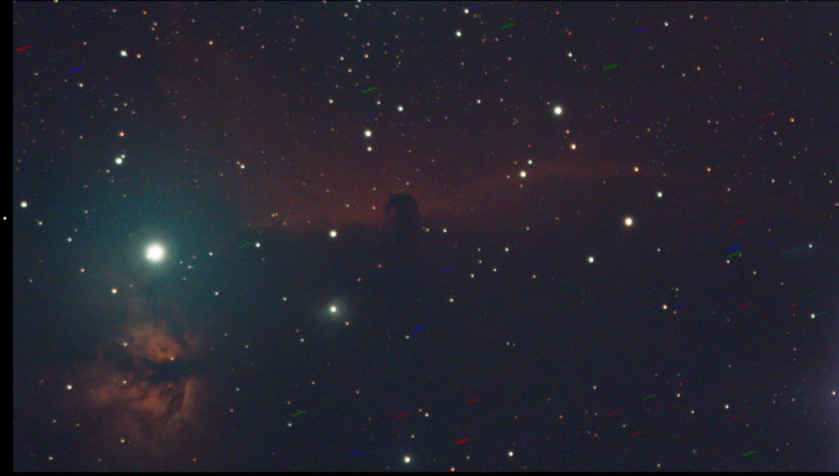

J'ai fait une séance de visuel assisté lundi soir avec la 50ED,  ma caméra Player One Neptune II-C (IMX464) sur la Star Adventurer, en utilisant Sharpcap (mais sans DOF) et j'ai obtenu Orion en 50 poses de 8s. Image issu directement de Sharpcap :
Stack_50frames_400s_WithDisplayStretch.thumb.png.9134726644e70950499d4308224329e7.png
Et la tête de cheval avec la flamme en 44 x 15s :
Stack_44frames_660s_WithDisplayStretch.thumb.png.a556d802f8f6b9cc9b23a9ac0f99a129.png
Ce n'est pas très propres, la prochaine fois je ferais avec des DOFs mais le résultat m'épate pas mal car c'était fait à la va-vite (mise au point perdu sur la deuxième, suivi moyen, etc... )
J'étais surpris d'avoir tant de détails en si peu de temps...

Beau boulot Paul! Cela aidera surement pas mal d'astrams a se décider dans leur choix d'une lunette guide ou d'un petit diametre imageur.
Une suggestion peut-etre pour savoir si la forme oblong des etoiles vient de la collimation de l'objectif, ou si cela vient d'autre chose (tilt mécanique ou du correcteur): Tu fais une premiere photo de ta mire. Ensuite, sans changer la position de la lunette par rapport à la mire, tu fais tourner l'apn+correcteur dans le porte oculaire(de 90° par exemple). Sur cette deuxième photo, si l'orientation de la forme oblong à tourné de 90°, ce la provient de l'objectif. Si l'orientation n'a pas changé, c'est soit le correcteur, soit un tilt.
Alex

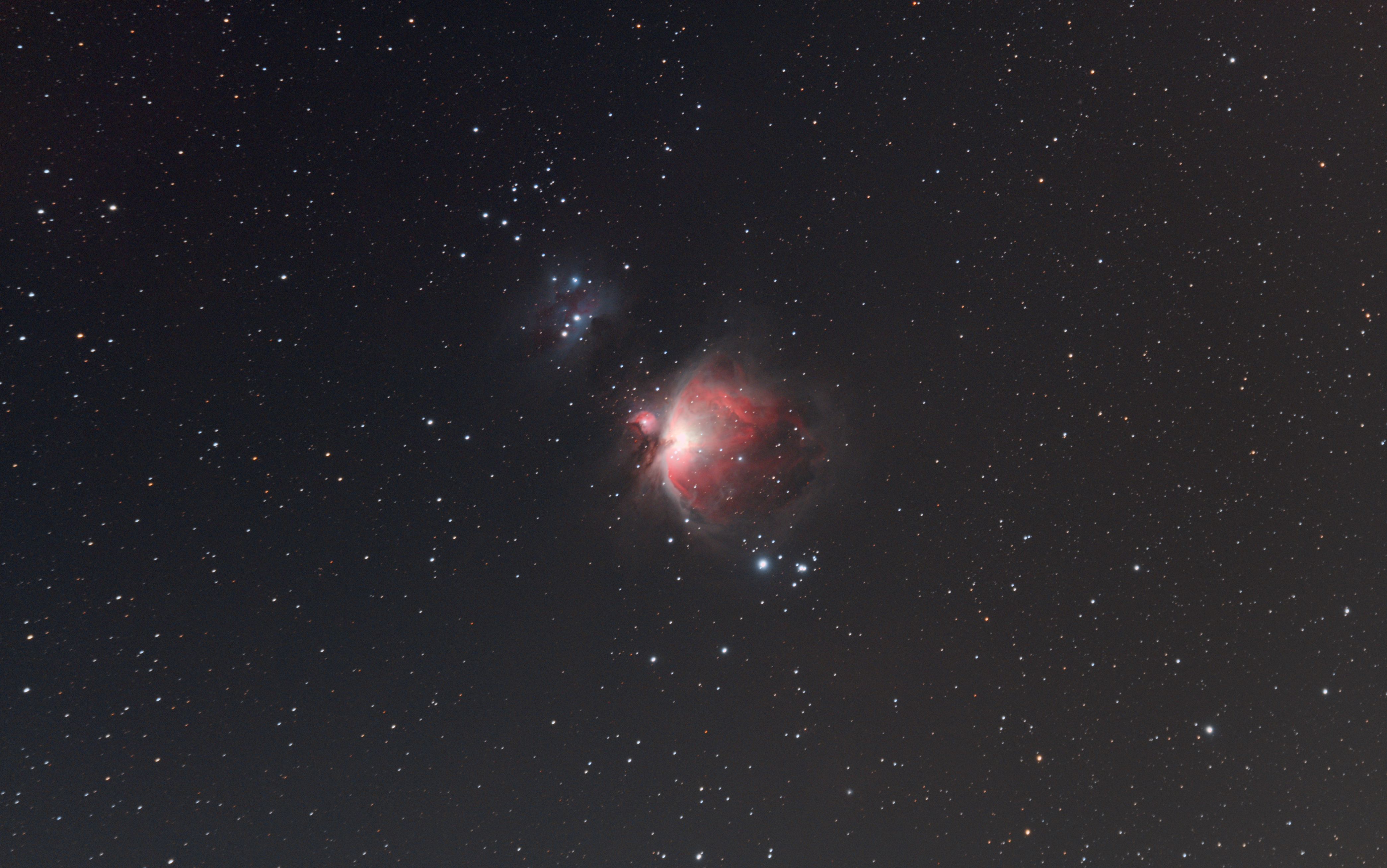

Salut ! J'ai imagé vendredi soir à Orsay, dans un ciel bortle 7 et avec un filtre L-Pro c'est faisable. Après, elle est très facilement transportable donc pour s'éloigner des zones polluées, il n'y a pas trop de problèmes (je pense que je peux la faire tenir dans mon sac avec la Star Adventurer)
Du coup, malgré des conditions pas bonne, beaucoup de vent qui a gâché pas mal d'images (25 déchets sur 62 prises) sur un sol instable (terre mouillée en pente), une mise en station vite fait (à la base je n'avais pas prévu de faire d'astrophoto ce soir là), j'ai réussi à faire une plutôt bonne image d'Orion :
Canon 450D, filtre L-Pro, 37 x 90 s, 25 darks, 25 flats, 50 offsets, traitement sous Siril et Photoshop.
D'ailleurs petit détail sympa : d'après l'outil de photométrie de Siril, les étoiles les plus faibles qu'on peut distinguer sur mon image ont une magnitude de l'ordre de 15.

Superbe photo malgré les conditions , de plus en plus craquante cette 50 ed...
