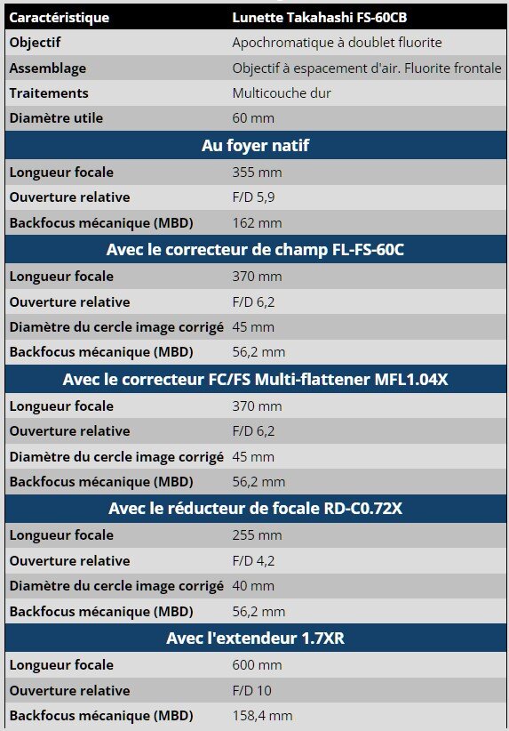

Ça existe effectivement chez Takahashi, sur les fs60 et fc76 de mémoire, mais l'extension coûte quasiment le prix d'un tube optique.
Bon ciel.
Je ne comprends pas tout concernant cette spécificité des taka FS60 et FC76. On peut changer la focale mais apparemment ça passe bien par des réducteurs ou extendeurs, pas simplement en allongeant la longueur du tube ? Auriez -vous un lien vers les instruments en question ?
Il y a 2 heures, krotdebouk a dit :
Oui, l’extendeur n’est qu’une sorte de barlow qui diminue la convergence des rayons convergés par les lentilles frontales.
il y a des réducteurs de focale aussi disponible sur ces lunettes comme sur la plupart des lunettes de bonne qualité permettant de faire de la photographie.
