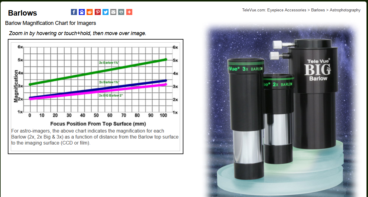

Tout comme l'a fait  @Discret68, je suis parti des informations du site de Christophe PELIER que j'avais d'ailleurs signalé. La formule rappelée par @dob250 :
Citation
En clair, l'idéal est d'obtenir un rapport f/d aux environs de 5 x la taille des photosites.
 est très facile et très pragmatique. Aussi, ayant un télescope de 305 mm pour une focale de 1500 mm et une caméra ASI 224 MC, mon choix s'est arrêté sur la barlow Télévue X3, celle que j'ai aussi préconisée plus haut, qui présente un profil de tirage très intéressant :
https://www.televue.com/engine/TV3b_page.asp?id=52&Tab=_photo
On voit qu'avec un tirage somme toute limité d'environ 33 mm on obtient 18,75 comme rapport "artificiel" F/D. En effet sur certains sites, y compris sur WebAstro, j'ai pu lire que l'introduction de la barlow ne change pas le rapport F/D, sur d'autre que si. Là je ne sais que penser. Certes le rapport F/D de construction ne change pas, la discussion porte alors sur le F/D du train optique intégral. Un opticien saura sans doute nous éclairer sur ce point.
