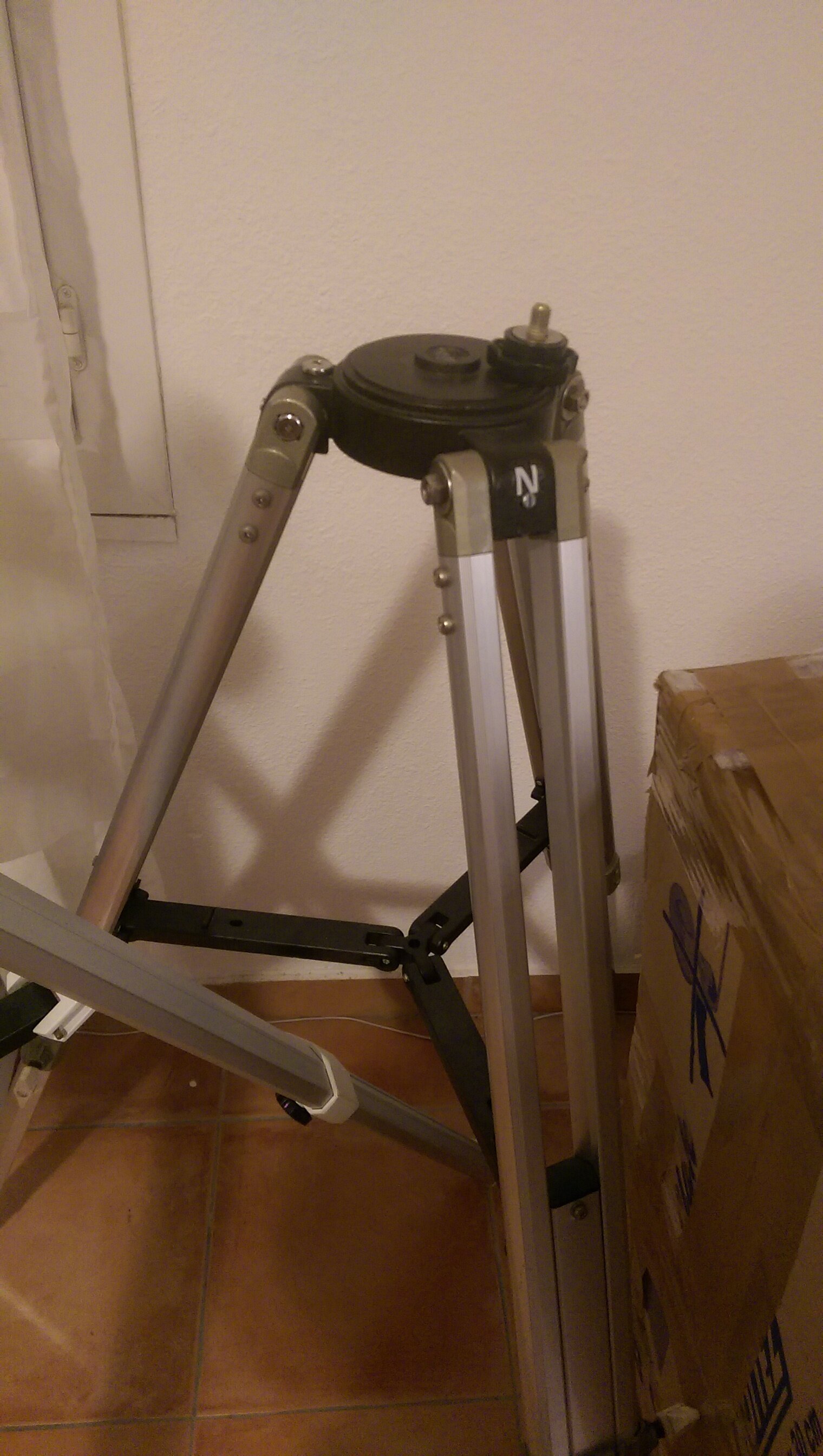

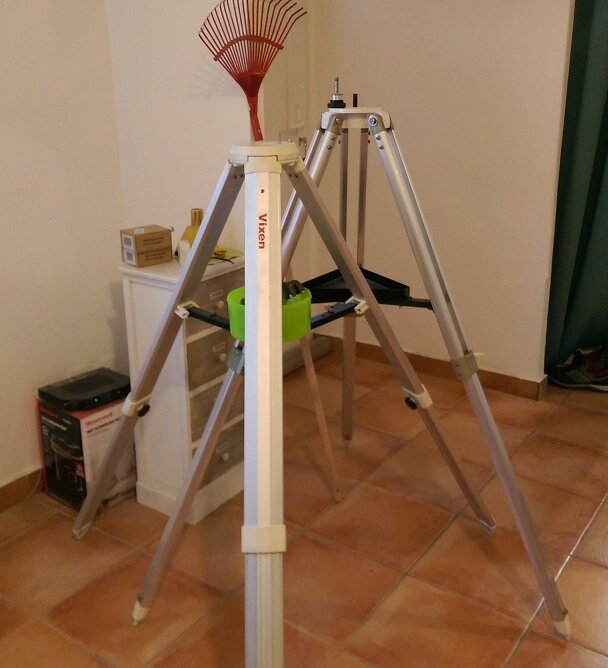

😊, j'ai même gardé la tête qui va avec la New Polaris.
Le AL130 est plus pincé et moins stable si tu dépasses 7kg utile. La forme des jambes n'est pas plate, mais elle a 6 faces : ça ne sort pas de la rainure. Si tu ne sors pas complètement les jambes en gardant 4-5cm avant la limite : c'est carrément plus rigide. Fixer le triangle est recommandé si tu dépasses un peu le poids max.
Le HAL est un bourricot avec la tête de jambe qui bloque sur l'angle max et est monté sur pallier en bronze. il supporte plus de 40kg sur l'embase (mais mettre le triangle ça vibre moins). J'ai mis un pilier par dessus et je garde 10-15cm de jambes dans le tube polygonal : ça ne bouge pas avec ma 80/1200.
C'est un alliage d'alu qui absorbe bien les vibrations comme mes bâtons de randonnées. Les fixations sont biens : grande surface d'appui, les tubes frottent il faut parfois les tirer ou déserrer nettement, l'alu n'est pas poli ni chromé. Ca se salit mais ne s'altère pas : résiste bien aux parcs à vaches :p
J'ai eu et j'ai des trépieds d'autres marques (Losmandy, Bresser).
Le Bresser était tube acier chromé, ça glisse tout seul : il est parti en morceaux et points de rouille sur le bas du tube en 3-4 ans pour la partie basse de serrage-déserrage de l'allonge : une langue de métal sert d'appui pour frotter, c'est stupide comme conception, pas fait pour bâtifoler dans les prés. Solide mais se dégrade. J'ai eu une fois une surprise avec la languette de métal qui n'appuyait plus, je me suis pris le télescope de 200mm sur les genoux parce qu'un tube s'était rentré.
Le Losmandy de la GM8 est épais et lourd : c'est "transportable". La base du pied est tronquée nue, ça finit par s'abimer et être rugueux, ça arrache tout ce que ça frotte, j'envisage de noyer ça dans de la résine.
Anecdote :
j'ai démonté complètement un HAL 130 SXG, et j'en ai utilisé un autre en format GP 60mm, c'est une valeur sûre. Toutes les pièces mécaniques nécessaires sont là : pallier, tête de tube pour rigidifier et rectifier, vis de blocage. Les tailles de filetages sont adaptées. Des poignées sur les vis pour serrer : ergonomie.
Le seul point à surveiller mais peu de risques : le duralumin fissure et casse si on le sollicite trop. Comme les culasses dans l'automobiles : ne jamais serrer les grosses vis (qui sont surdimensionnées) comme une brute. Ce ne sont pas ces vis qui assurent la position mais la forme des pièces moulées. On serre sans écrouir : c'est pas de l'acier, ça supporte mal les coups de marteau sur les clefs pour serrer et desserrer.
Il n'est pas très lourd comparé au Losmandy. Les formes sont arrondies, il n'accroche pas tout ce qui traine quand il est replié.
Si tu veux déplacer un instrument complet <100mm moderne (f/D court ~5-7kg tout équipé) avec trépied et monture, il vaut mieux prendre le AL130 par contre.
=> On considère que l'humain normal déplace convenablement jusqu'à 15kg. Au delà, il faut être du gabarit ad hoc.
