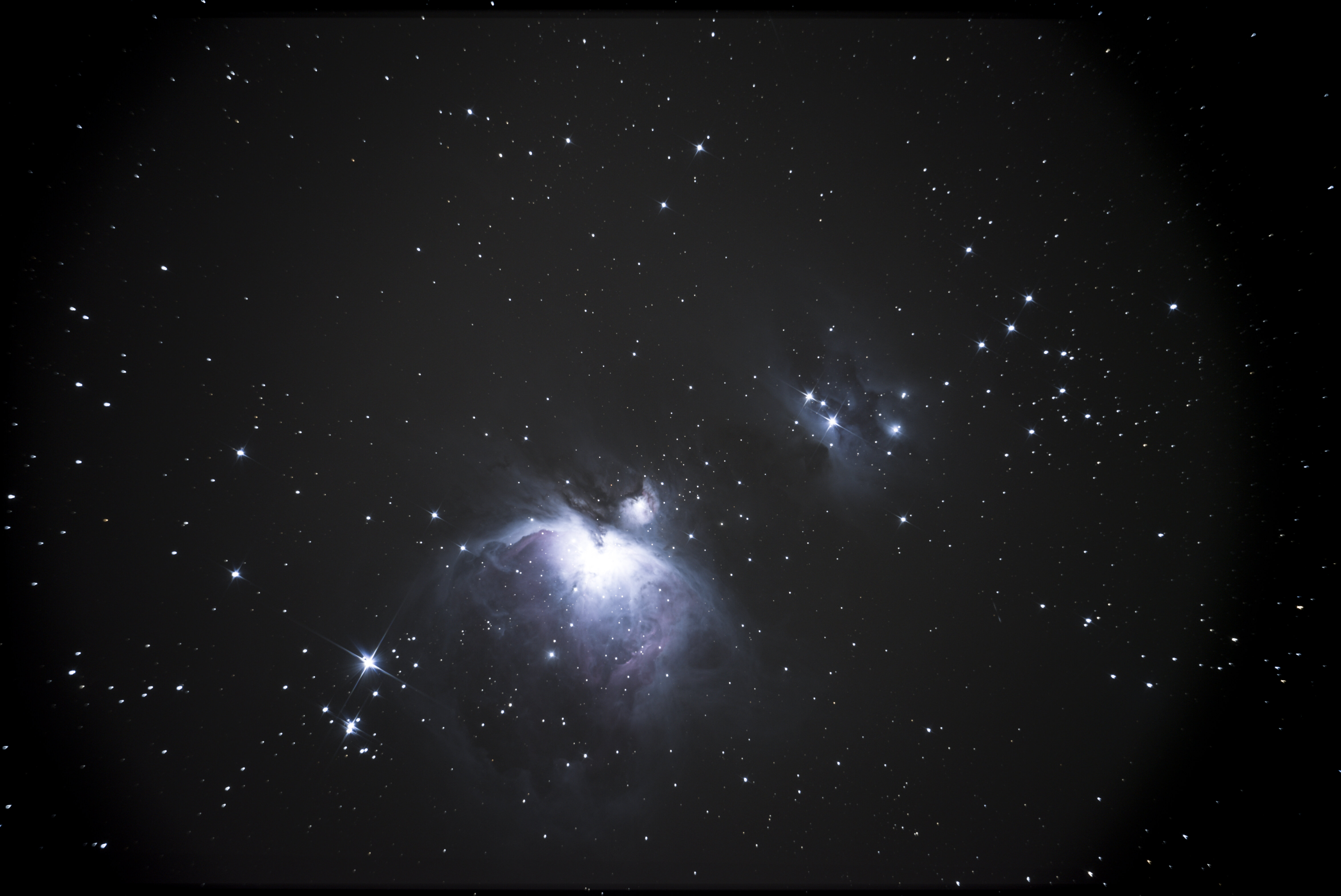

Je suis Julien, instit de 40ans dans l'agglo de Périgueux.
On vient de m'offrir un sw 150-750.
J'y ai ajouté un viseur polair et une motorisation PERL. J'ai trouvé une bague nex-m42 pour y mettre mon a7ii.
J'ai déjà pu essayer de faire quelques photos mais j'ai du mal à gérer les fichiers dans SiriL qui ne veut pas m'aligner les photos après 15min à mouliner.
J'ai réussi à sortir une photo avec DSS
91x20sec + 30 dark + 100 offset + 2 flat (mais pas sur de les avoir bien fait)
Sinon j'aimerais changer rapidement les oculaires de base. Je suis porteur de lunettes alors j'hésite beaucoup pour ne pas investir dans quelque chose qui ne me conviendra pas.
Bonjour Julien,
Et bienvenu sur le forum.
Et bien ecoutes, je dirais que pour une premiere, ce n'est pas mal en fait.
Je peux meme t'affirmer qu'elle est plus jolie que la mienne, puisque lorsque j'ai commencé, j'ai shooté la meme cible avec le meme materiel.
Donc bravo.
Pour ce qui est de Siril, le fonctionnement n'est pas compliqué en fait.
Pour commencer, et pour ne pas rentrer tout de suite dans "la mécanique", tu pourrais utiliser les scripts.
Mais avant, il faut evidemment organiser tes fichiers.
Regardes par là, c'est bien expliqué.
https://siril.org/fr/tutorials/first-steps/
Il n'y a aucune raison que ça ne fonctionne pas avec Siril.
Edit: le défaut le plus flagrant reste la coma: c'ets la déformation des étoiles lorsqu'on s'éloigne du centre. Tu ne semble pas utiliser de correcteur de coma, un accessoire nécessaire sur Newton pour eviter cet effet.
Modifié par Batbihirulau
Merci beaucoup !
Pour SiriL, j'ai bien mis les fichiers dans les dossiers brutes, darks, flats et offsets et lancé le script de pré traitement.
Mais à la fin quand il veut empiler, il élimine photo par photo. Alors qu'avec ces mêmes photos j'ai pu stacker avec dss
Et en essayant de faire manuellement, je suis complètement perdu dans le programme.
Bref... Je vais bien trouver à m'améliorer.
Déjà, il faut que j'arrive à mettre en station plus rapidement, pas facile de viser la polaire !
En de ut de soirée j'ai essayé de prendre les pléiades. Je verrai si j'arrive à traiter ou pas.
