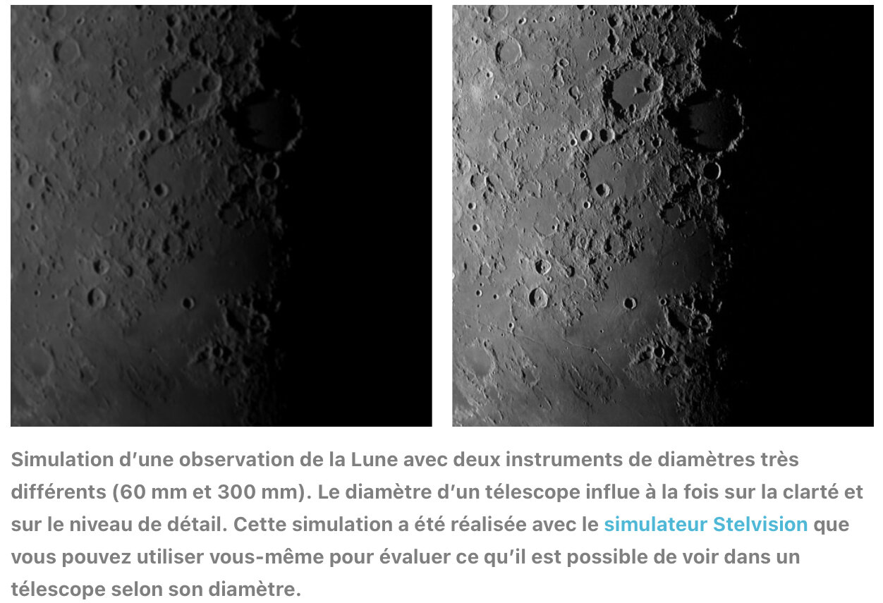

La simulation informatique des 2 photos présentée par Matex entre 60 et 300mm est intéressante et donne bien l'idée mais c'est encore très loin de la réalité visuelle, une lunette de 60-100 montrera quand même une image plus ciselée que cela voir de même niveau qu'à droite, par exemple pour une très bonne lunette de 100mm (et pas un premier prix) la résolution théorique est de 1" c'est donc très petit et sachant que la plupart du temps ton seeing local sera bien plus élevé que ça et la lunette ne sera pas désavantagée et alors entre la petite lunette et le gros 300mm la différence ne sera pas flagrante à grossissement moyen. Là où un 300mm va faire toute la différence c'est le ciel profond et le planétaire à fort G mais beaucoup plus rarement dans l'année dans ce dernier cas.

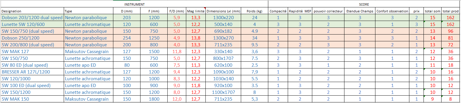

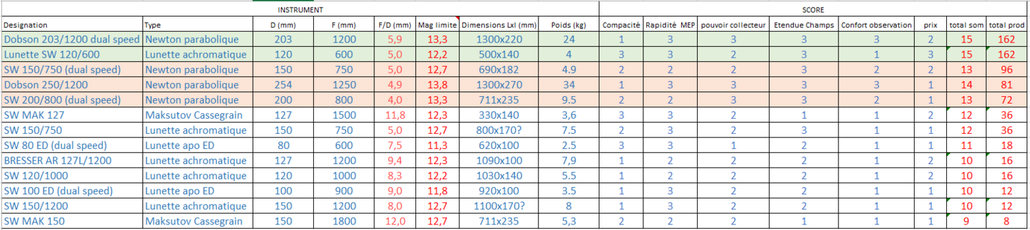

J'ai tenté la selection ci-dessous avec une petite tentative de classement..
il y a beaucoup de lunettes dans ma selection et quelques Newton pas trop encombrants...
Pour rester objectif j'y ai glissé 2 Dobson de bonne taille.
Je vous laisse apprécier les critères utilisés..
Arrivent en tête de liste -et à égalité- : un Dobson 200/1200 et une lunette achro 120/600
Qu'en pensez-vous chers Astros ?
Ficelle
(espérant que mes critères vous fassent réagir :) !)
Lorsque tu comptes le poids tu mets 34 kg pour un dobson de 250 cela m'étonne un peu car on est plus sur 14kg pour le tube et 10kg pour la monture soir 24kg au total (voir specs Orion), pour le Newton 200/800 tu ne met que le poids du tube (9kg) donc ce n'est pas directement comparable car il te faudra aussi une monture avec. Le mag limite est juste une indication il ne faut pas lui accorder trop d'importance, on sait seulement que tous les instruments de la liste te donneront accès à des objets de mag 10-11 minimum si les conditions d'observations sont exceptionnelles, ce sera surement bien moins en pratique. Le F/D ne me semble pas être un critère non plus en visuel pour des raisons déjà évoquées.
Il y a aussi d'autres critères que tu peux prendre en compte : stabilité de la collimation (les lunettes), sensibilité à la turbulence instrumentale, temps d'acclimatation,  contraste, coma (les Newtons) , sensibilité à la buée (les Mak surtout !), facilité d'équilibrage (les instruments courts par nature). Attention le pouvoir collecteur est proportionnel à D2.
Ce qu'il faut comprendre c'est que ta liste comporte en gros 4 classes d'instruments qui ont leurs avantages et leurs inconvénients :
- les lunettes achromatiques
On connait bien leurs limitations, c'est le chromatisme = dispersion des couleurs au point de focus, qui nuit à la résolution et montre cet effet de liseré bleu, rouge ou jaune bien connus sur les objets très lumineux, et plus elles sont longues (F/8 et plus) et moins le chromatisme sera présent. En général ces lunettes restent intéressantes car elles sont bon marché et permettent quand même d'exploiter leur diamètre lorsque les conditions s'y prête. On trouve aussi des versions plus mastoc de 150mm mais courte essentiellement pour le ciel profond, le soucis ici sera le poids nettement plus important, il faudra une monture EQ de grande capacité et forcement cher pour utiliser ces lunettes.
- les lunette ED
Le nec plus ultra avant les lunettes apochromatiques, l'avantage par rapport aux "APO" c'est le poids, une lunette APO pèse un âne mort à cause des lentilles (il y en a 3) et puis en vérité en visuel il y a très peu d'intérêt de prendre une APO qui sera plus destiné à l'astrophoto (calage des couleurs conçu pour cet usage). La lunette ED si celle ci n'est pas un premier prix montrera des images dépourvues de chromatisme, et leur poids sera raisonnable pour être monté sur une monture AZ ou EQ légère, ce qui en fera un instrument très transportable même monté.
- les dobsons / newton
Sans conteste c'est l'instrument qui en montrera le plus pour un diamètre et un prix donné et cela quelque soit l'instrument considéré ! L'inconvénient c'est l'encombrement et le poids même si avec dobson on transporte 2 parties cela reste des éléments lourds et encombrants qui passent mal dans un escalier ou au passage de certaines ouvertures. Il existe bien des petits 150mm sur monture de table qui sont plutôt léger, à voir pour leur maniement par contre. La monture EQ + Newton n'est pas intéressante si la monture n'est ni GOTO/Pushto ni motorisée, c'est même anti ergonomique à manipuler, quant à la monture azimutale (le dobson) celle ci a faut ses preuves car c'est très intuitif à l'usage. A mon avis c'est à partir de 200mm que ce type d'instrument commence à être intéressant pour se démarquer des petites lunettes.
- les Mak
Comme les lunettes ou le tube Newton il faudra une bonne monture motorisée avec même si certains l'utilise sur monture AZ. La focale importante des Mak le destine plutôt au planétaire où il excelle, les vastes champ stellaire ne sont pas fait pour lui. Attention le ménisque frontale est très exposé cela demande d'être concentré lorsqu'on le manipule.

@ ficelle
 j ai  un peu de mal avec ton critere confort d observation; 3 pour le dob, 1 pour la lunette !!!! j ai (ou ai eu) utilise les 2 (lunette sw120/600 sur monture azimutale  c est egal au dob254/1200)
le poids reel du mak 127 est 4.2 , 4.3...(tube+chercheur+renvoi + oculaire)
compacite si lunette 120/600=3 alors mak 127 =5
 le probleme de l encombrement c est la monture...pour l astro photo la il faut du "lourd"
Pour les prix en etant patient tu peux faire de jolies affaires en seconde main...
J ai resolu mon dilemme en prenant un mak127 et une 120/600 (utilisation 100% visuelle, parfois en diurne) avec une bonne monture alt az tu tiens dans ton budget (hors oculaires)
Bonne recherche
Il y a 1 heure, pilote14 a dit :
Merci Pilote. En effet j’imagine plus galères les observations proches du zénith à la lunette (en particulier la visée)… donc pas si pénible selon ton expérience ? C’est intéressant ça !
Et du coup cette 120/600 en visuel tu la trouvais comment ..? Sympa pour le CP ?
Il y a 2 heures, pilote14 a dit :
Encore plus intéressant 🤔 … la différence de prix est sensible, (je ne vais pas dire que la lulu est donnée mais c’est nettement moins cher que le mak) et du coup les deux instruments se complètent  ? Que sais faire l’un que ne sait pas faire l’autre ?
merci Pilote pour ton expérience 👍
