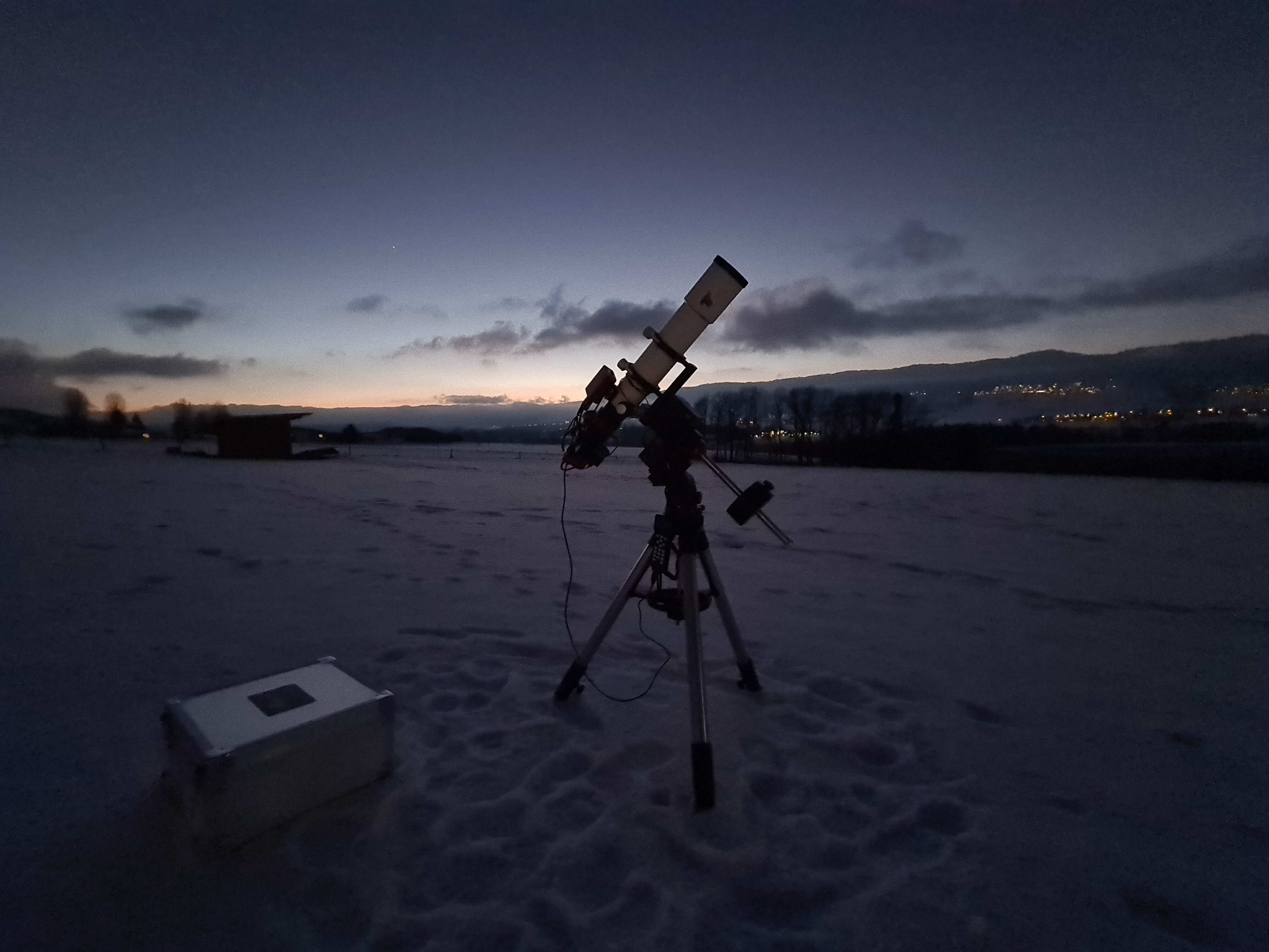

J'ai dernièrement acquis une nouvelle lunette budget : TS-Optics Doublet SD-Apo 80 mm f/7 - FPL-53 / Lanthanum Objective
... ainsi que plusieurs éléments de chez ZWO qui complètent mon ASIAIR Pro :
- ZWO ASI294MC Pro (qui remplace mon Canon EOS 800D)
-  ZWO EAF
- ZWO EFWmini
- ZWO OAG
Quelques soirs de réglage et tout est enfin prêt pour un test sur M42, cible brillante de la saison hivernale :
Monture : iOptron GEM28EC
Caméra de guidage : ZWO ASI462MC
