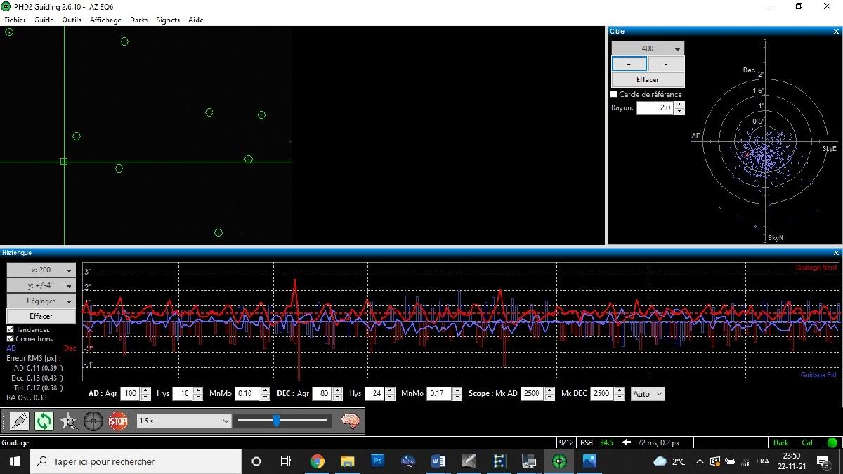

Ca me donnait ceci en guidage :
Avec un RMS entre 0,55 et 0,70, j'étais  satisfait, pour un imageur a 1,07"(450D) et j'ai acheté ensuite un 6D pour  sa meilleure sensibilité, qui me fait passer a 1,34".  Jusque la tout allait bien, pas de performances extraordinaire pour une AZEQ6 mais ok pour mon setup et reproductible sur différentes soirées..

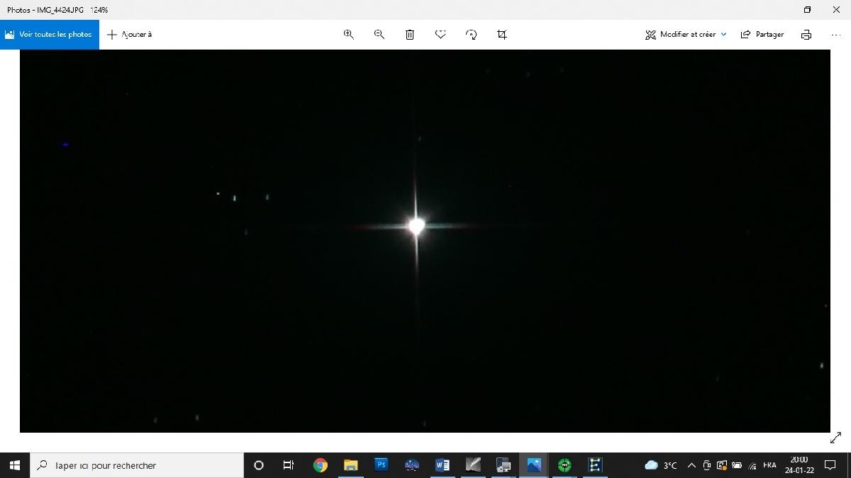

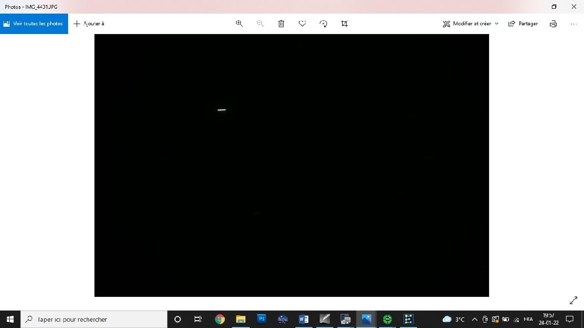

Et sans guidage ca me donne ceci vers l'est en suivi sidéral
Et ceci au sud

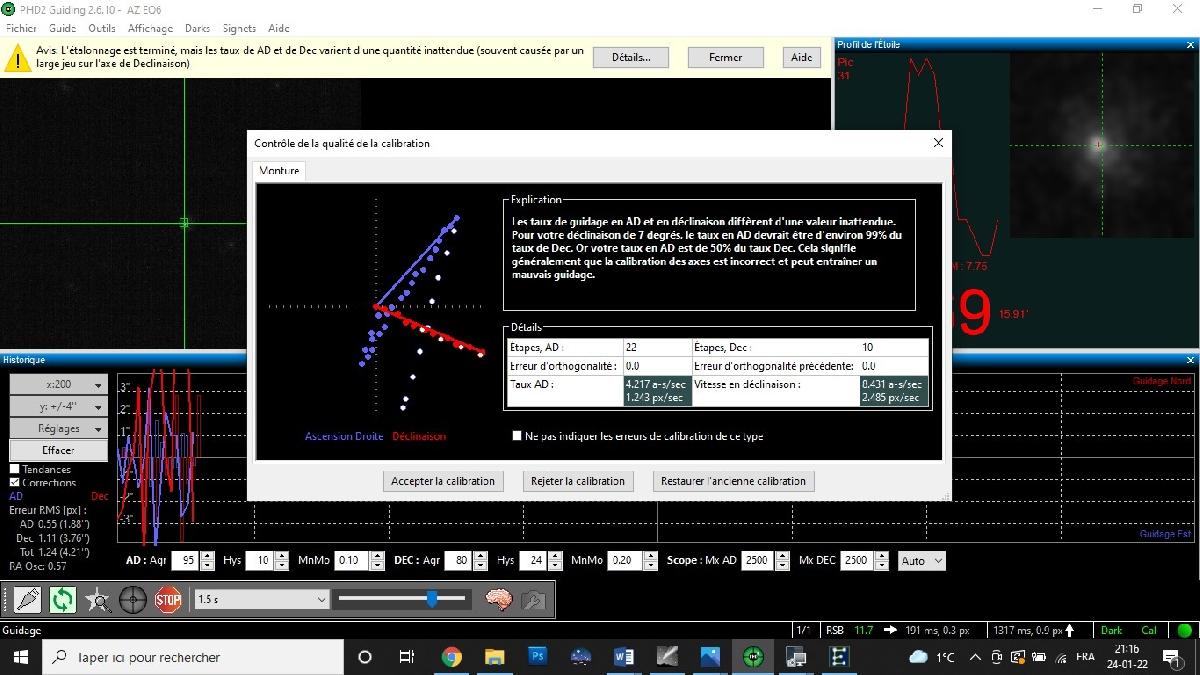

La calibration est impossible :

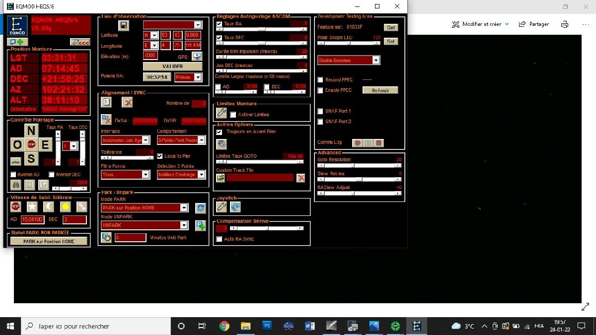

Je pense a bug d'EQMOD ? Mais je n'avais rien changé sur mon pc...ou alors coché qque chose par inadvertance ? a réinstaller ? Voici les reglages
Je n'ai pas fait  une chose : enlever le cache des courroies lors du suivi pour voir si EQMOD active le moteur DEC en simple suivi sideral...? Est ce possible ??

Sous PHD2 je n'ai pas essayé de jouer sur les réglages, car ici, les derives sont fortes meme sur qques secondes. Donc impossible de calibrer (cfr image)  ou d'utiliser drift align pour la MES, car ca dérive trop...

A moins que ton frein glisse bien sur. Vu la calibration c'est pas impossible.
Pour contourner ça, clique sur l'option supposer que  AD et DEC sont à 90 degrés, comme ça si ça calibre en AD tu auras une calibration valide et tu pourras faire ton drift alignement

Olivdeso, merci pour l'astuce de supposer que c'est orthogonal,  effectivement la  calibration foireuse m empêche sans doute d utiliser drift align, car j avais utilisé ce dernier mais ça ne marchait pas...(ie je l avais amené a 3px d d'ecart te ds les deux axes, puis en s'essayant juste après ce n etait plus bon en azimuth..)
Si le frein glissait, je suppose que je pourrais facilement faire bouger l axe à la main ? or ce n est pas le cas, c est bien rigide si j appuie,  je n ai bien sur pas forcé comme un bourrin pour trouver le point ou ca glisse.
