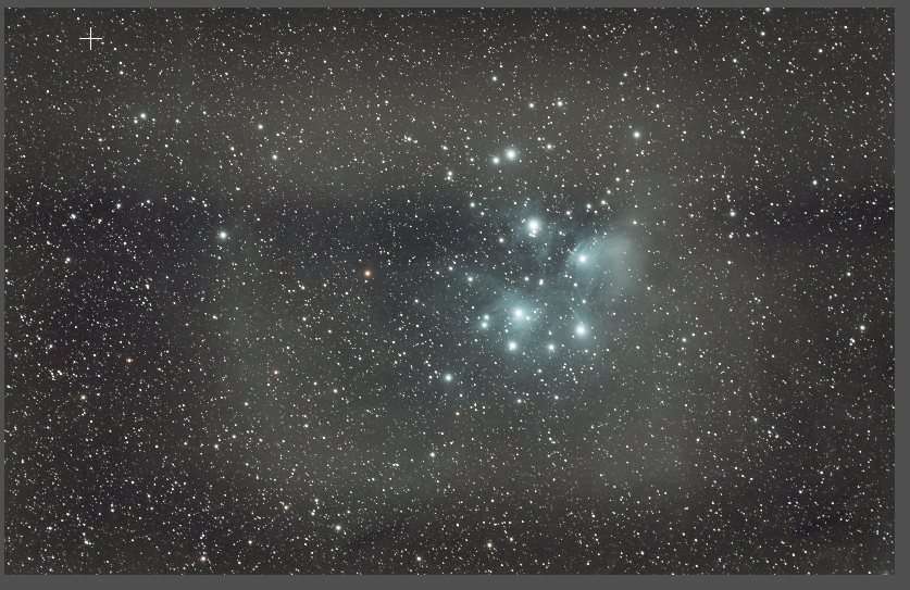

Hello tout le monde ! J'ai eu un petit soucis sur ma séance d'hier soir.
C'était la première lumière pour mon nouveau setup : askar400 / filtre Idaslp3 et Canon 6d
J'ai un souci de gradient qui m'intrigue sur mon image, quel que soit le traitement utilise, la quantité d'images sélectionnés (30min ou 300), il y a ce "rectangle" qui apparaît au milieu de l'image
La résistance chauffante n'a pas forcément rempli sa fonction, la lentille à été couvert de buée en fin de session (sûrement placée trop bas?)
Mais je me demande quand même si quelque part y a pas un soucis dans la chaîne optique. Même les toutes premières images ont ce défaut...
Ce n'est pas non plus un problème de flat, j'ai essayé sans...
Avez vous déjà rencontré un problème similaire ?
Merci de m'avoir lu :)
Mickaël
Si c'est ça, ça me va ! Je veux juste m'assurer que ça ne peut pas être le filtre, ou un problème sur la lunette !

J'affiche ton image car on est obligé de la télécharger; plus simple en direct:
271935397_250809080437117_2979738537007056192_n.png.fd056b875b38c330b710bbdef7dc9d5a.png
Pour ceux qui veulent qq détails supplémentaires, on s'est rendu compte en fin de cession que de la buée s'était déposée sur la lentille de sa fra 400 (au passage, je trouve le pare buée bien court sur cette lunette par rapport à ma 80 ed mais cela doit venir du f/d plus ouvert)
La résistance chauffante était placée derrière la lentille et pas au dessus ou légèrement devant. Peut-être que la buée s'est installée dès le début de la séance?
Pour le pb de givre du capteur, le 6d n'est pas tropicalisé? cela me parait bizarre que de l'humidité arrive sur le capteur et givre...
il y a 32 minutes, julienESP a dit :
ça n’empêche pas la condensation, vu qu'il y a de l'air devant le capteur, et que de toute façon la lunette n'est pas tropicalisée.
Enferme de l'air dans une boite hermétique, fait baisser la température de la boite, tu aura de l'eau dedans ;) .
la tropicalisation des apn est faite pour éviter que de la poussière ou de l'eau n'entre dedans, rien de plus.
il y a 37 minutes, julienESP a dit :
ce n'est pas forcement du givre, de l'humidité suffit à faire ce type de halo. (la lumière est diffusée).
il y a 10 minutes, Tyler a dit :
Du coup, une solution pourrait être d'entourer l'adaptateur apn-crayford avec un résistance chauffante pour chauffer au plus près du capteur?
il y a une heure, julienESP a dit :
Un capteur en fonctionnement est plus chaud que l'air ambiant du fait de la puissance électrique dissipée (consommé). Il est donc nécessairement au dessus de la température de rosée et donc il n'y a pas de condensation possible.
Ces jours ci, j'ai du givre sur mon tube et toutes les parties qui ne chauffent pas. Les caméras, la Power box Pegasusastro n'ont rien, pas de givre ou d'humidité. La puissance électrique dissipée chauffe donc la surface comme le fait une résistance chauffante sur le tube.
Une résistance chauffante agit selon le même principe. C'est assez simple à appliquer pour un miroir (on chauffe la coté opposé au miroir) mais plus compliqué pour des lentilles: on ne peut chauffer que par le coté.
Quand on parle de chauffer, c'est de mettre les surfaces à1 ou 2°C au dessus de la température de rosée qui sera la température ambiante quand il y a de la condensation. Bref, on chauffe pas avec un chalumeau!
