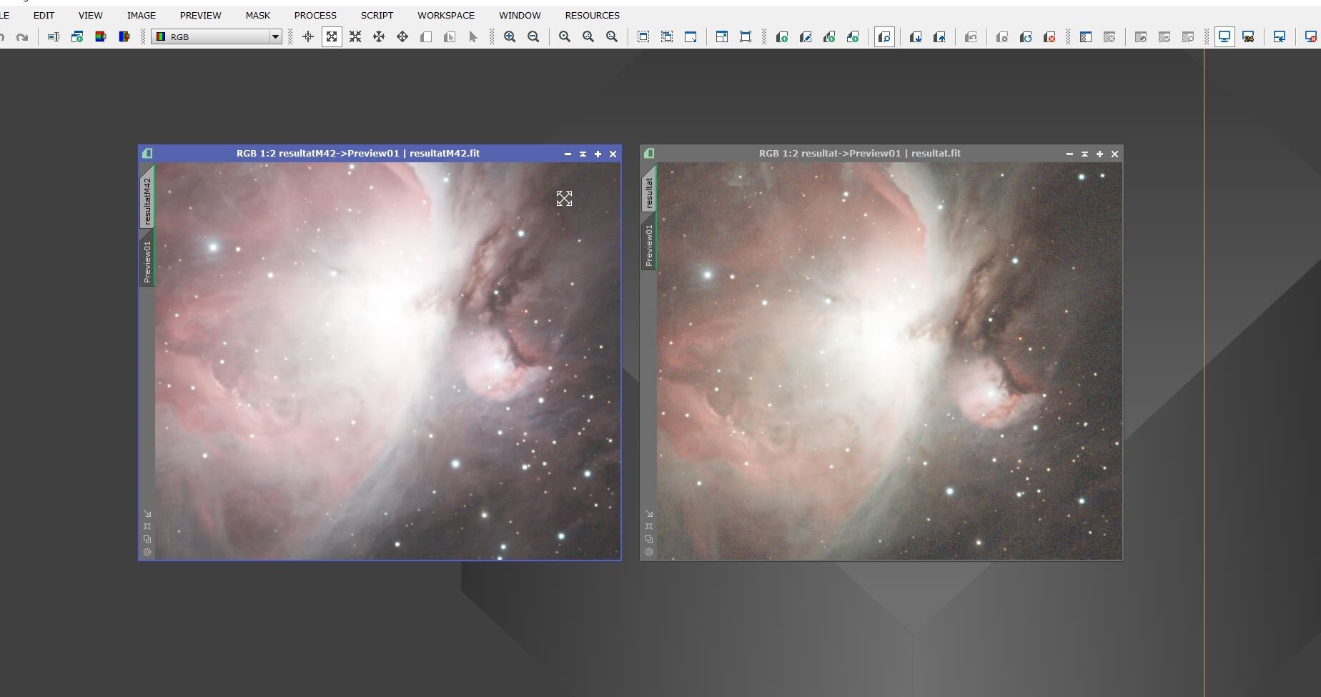

J'ai regardé pour le mixage HDR de tes 2 images sous Pixinsight; cela n'apporte rien de plus. Le cœur sur tes images de 30 sec reste encore saturé donc on ne gagne pas d'infos à les combiner. Je pense qu'il aurait fallu un temps de pose plus faible; 10 à 15 sec pour gagner en information. il faudrait contrôler la saturation  au moment des acquisitions sur tes prochains essais.
A gauche, le stack des images de 150sec; à droite le stack des 30sec (on ne voit pas bcp la diff quand on compare le coeur):Capture5.thumb.JPG.6a30d6d3dba07dc9b6f26d2739263124.JPG
