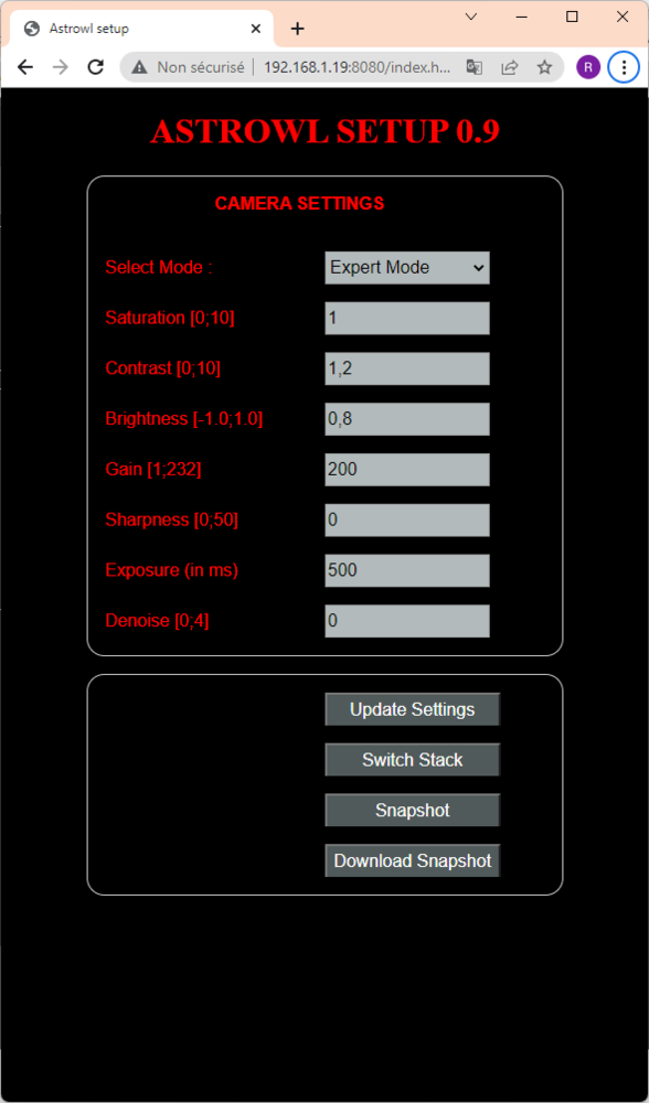

J'ai donc travaillé autour d'un projet embarquant une caméra basée sur le capteur IMX462, un écran de 3.5 pouces et un programme permettant le traitement à la volée des images et leur affichage en "live".

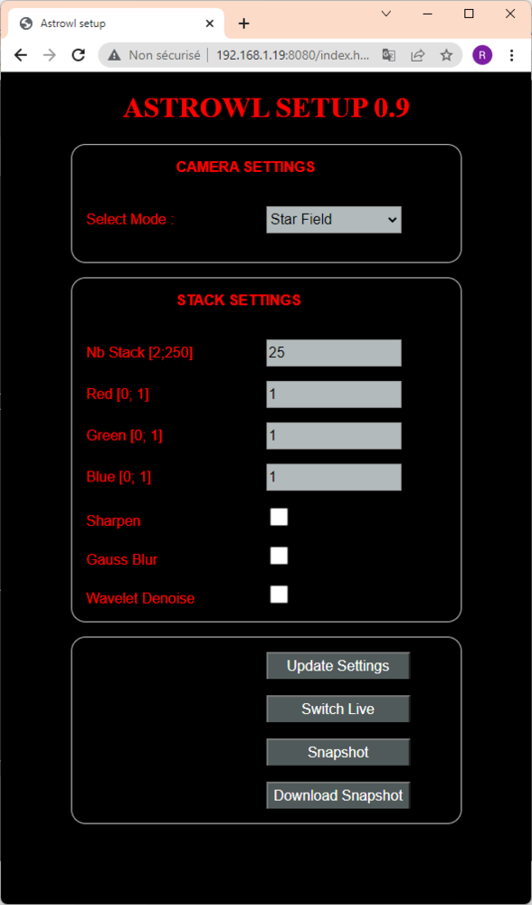

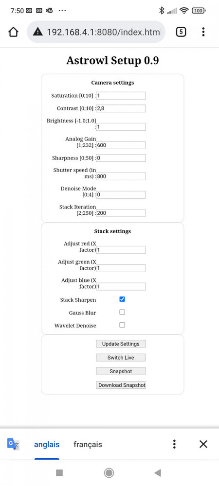

C'est ce programme qui est un peu le coeur du projet, il permet de changer pas mal de paramètres de la caméra, de voir le ciel en live ou de lancer du stacking en activant des filtres à la volée (sharpen, wavelet, gauss blur, ...), d'aligner les images (enfin de faire au mieux sans compenser un mauvais guidage) et de visualiser immédiatement le résultat et de prendre une photo souvenir :-).
L'ensemble est pilotable depuis un téléphone, ordinateur ou tablette via connexion wifi.

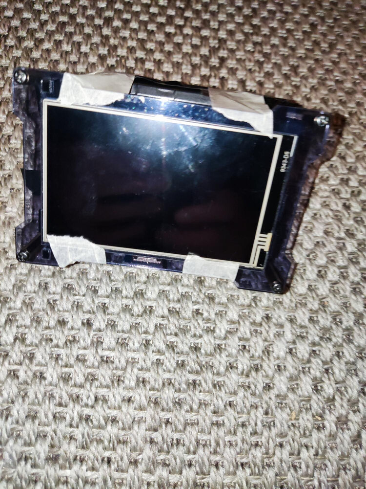

Je vous poste quelques photos du projet ci-dessous et les premiers résultats sur la nébuleuse d'Orion.
Sur ces photos de la nébuleuse, faites preuve d'indulgence car le test a vraiment été fait à l'arrache sur une monture alt/az motorisée, pas de mise à niveau, sur un terrain sujet à vibration, une lunette de 130 en F/D 7 sans correcteur, ni réducteur, couronnés par un ciel ultra pollué de région parisienne, en résumé des conditions vraiment peu optimales.

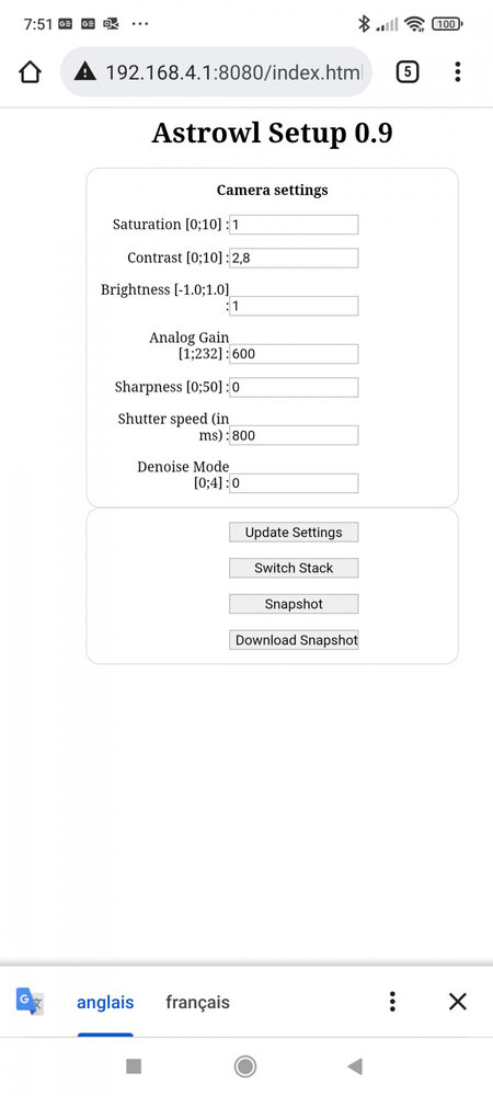

Tout d'abord l'interface de manipulation à la volée qui permet de changer les paramètres du mode live ou du mode stacking.

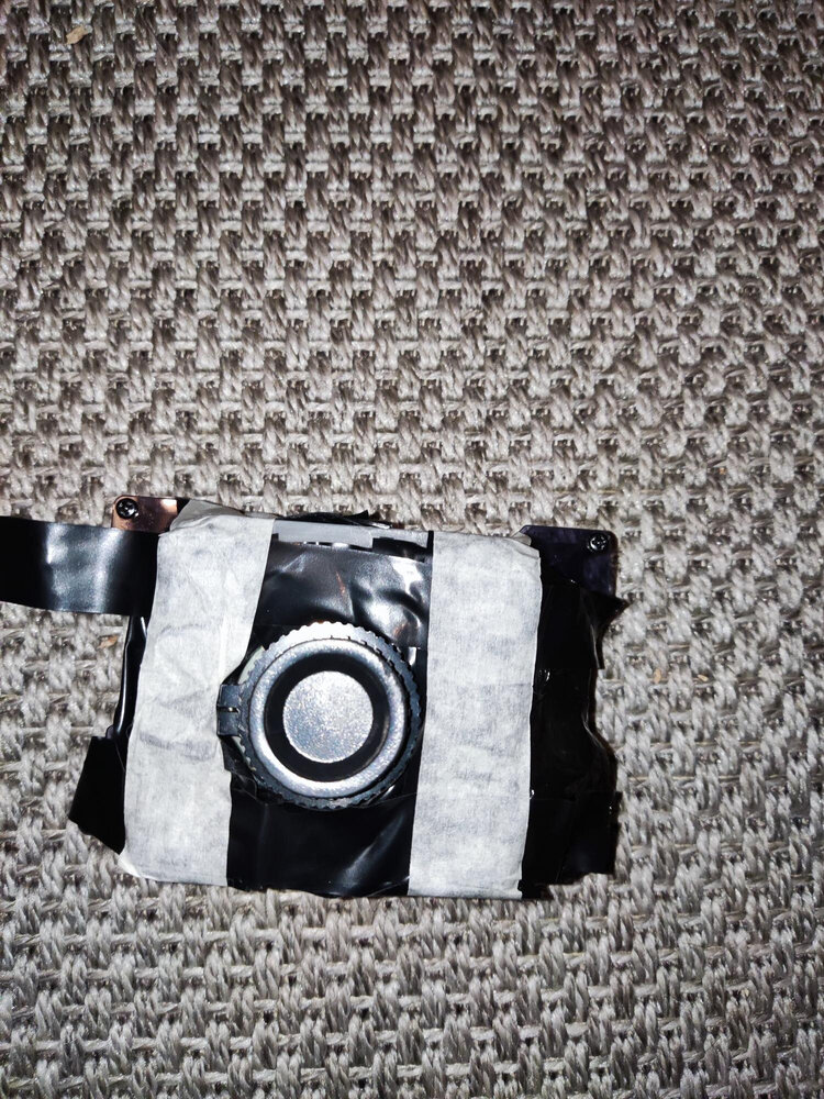

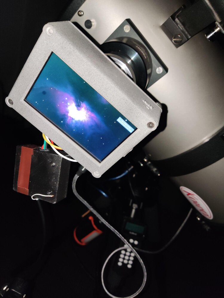

Le proto de l'appareil en mode Frankeinstein, je prévois de le mettre dans un boîtier un peu plus reluisant, avant de faire un boîtier digne de ce nom.

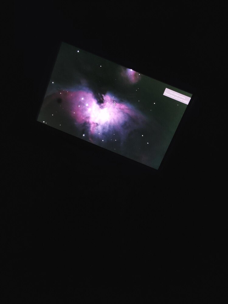

Et quelques images de la nébuleuse en testant plusieurs paramétrages. Elles sont brutes de décoffrage, sans aucun autre retraitement que ceux disponibles en live . Elles prêtent à sourire, j'en conviens, mais pour un premier jet en mode très dégradé, ça me semble intéressant. Je pense qu'avec un bon instrument et un bon guidage, ça peut vraiment dépoter.
Je ne sais pas encore ce que peut donner le système sur du planétaire, il faudra patienter car les conditions ne sont pas réunies actuellement.

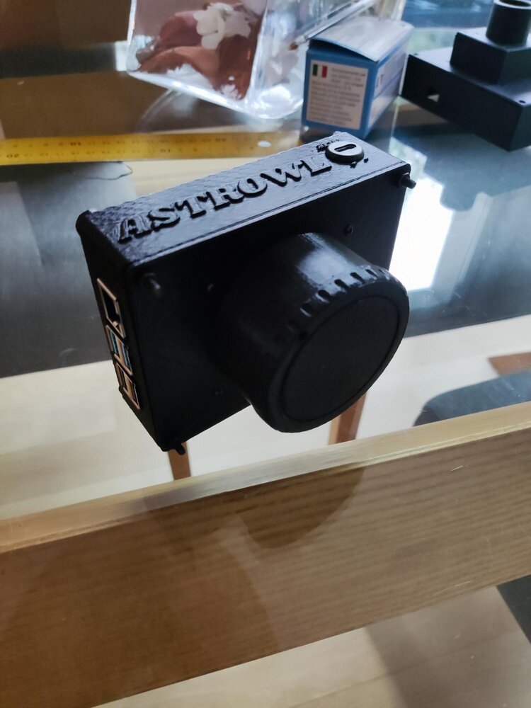

Bonjour à tous, je mets un peu à jour ce fil de discussion que j'ai lancé il y a plusieurs mois, car le projet a pas mal progressé depuis.

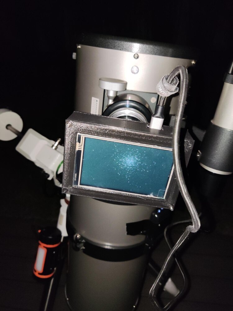

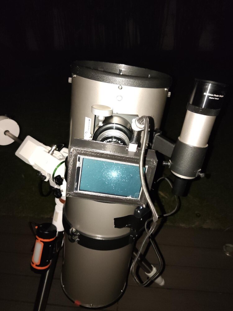

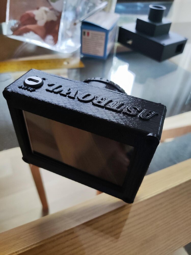

Le matériel est dorénavant embarqué dans un boitier digne de ce nom imprimé sur imprimante 3D. Pour rappel le boîtier embarque dans un format très réduit tout ce qu'il faut pour faire du visuel assisté (même un peu plus que du VA) : un capteur IMX462, un écran 4", un mini ordinateur qui permet de basculer d'un mode live view (vue en directe) à un mode stack view (empilement des images pour réduire le bruit et les artefacts), ainsi qu'un module wifi qui permet d'accéder depuis un smartphone (ou plus généralement un navigateur) aux paramétrages de la caméra (exposition, gain, contraste, saturation, ...) et post traitement des images empilées (sharpen, wavelet denoise, gauss blur, accentuation du rouge, du bleu ou du vert, ... ), prise de vue et enregistrement des images (live ou stack) au format JPEG.
Le capteur a été mis à jour et permet dorénavant de faire des poses individuelles jusqu'à 15 secondes, contre 1 seconde.

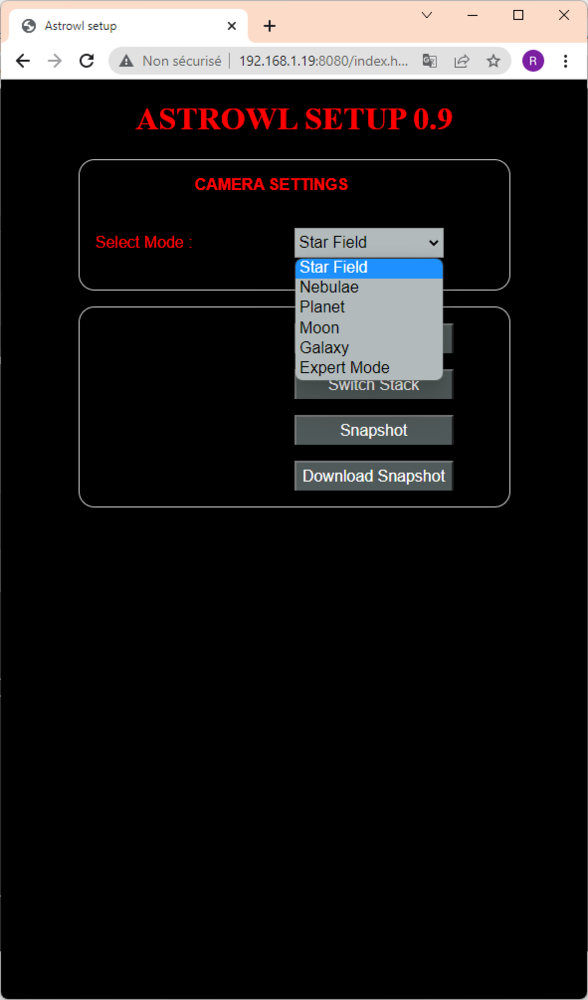

J'ai également plusieurs modes pré réglés selon les cibles : champs d'étoiles, nébuleuse, lune, planètes, galaxies et un mode expert qui permet de modifier tous les paramètres.
La prise de vue et les réglages sont vraiment simplissimes et l'interface utilisateur est volontairement réduite au stricte minimum utile.
Le boîtier et le logiciel sont pleinement fonctionnels et je cherche des personnes intéressées pour recevoir le boitier, le tester et me faire part de leurs retours. Je ne facture que le prix des composants.

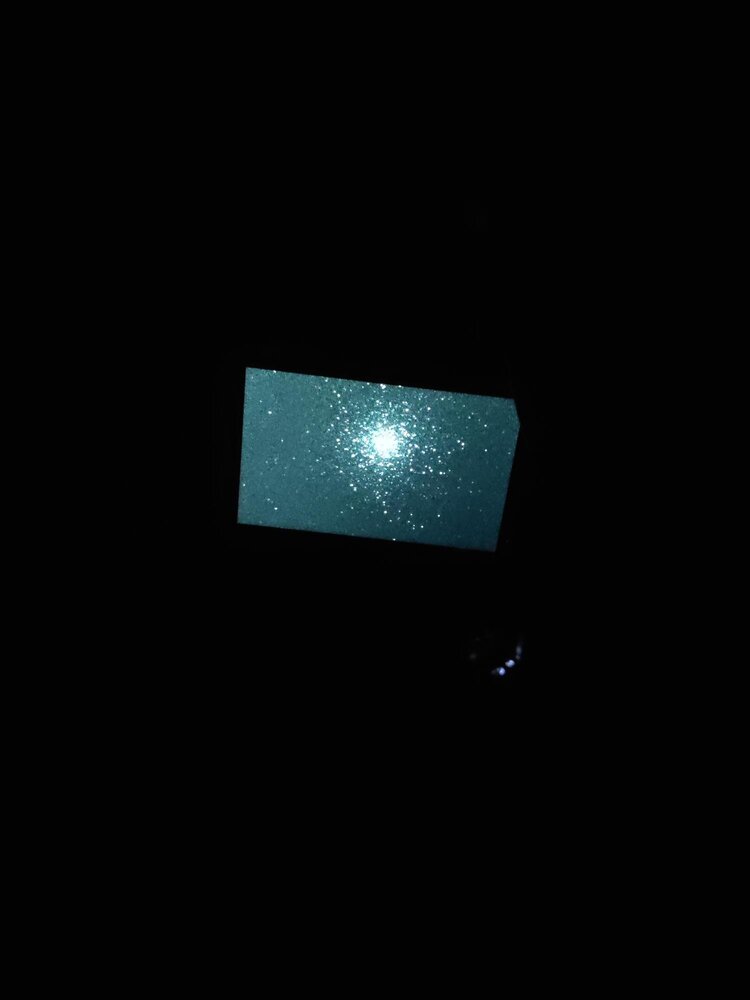

Je vous joins quelques photos du boîtier et quelques images réalisées avec. Ce sont les images qui s'affichent sur le petit écran embarqué de 4".

Bonjour @Astrowl,
Ce dispositif doit-il être sur une monture équatoriale ou une monture altazimutale convient aussi ?
Quel est le prix du boitier s'il vous plait ?
Ney
Bonjour, le boitier fonctionne sur les deux types de monture, d'ailleurs les images ci-dessus proviennent a la fois d'une monture eq et alt/az. Ce qui est important c'est la qualité du suivi, mais comme dans tout dispositif d'astrophoto.
J'ai réalisé ce dispositif pour me permettre d'accéder a des objets peu ou pas visibles (nébuleuses, galaxies,...) en visuel pur, dans un milieu fortement pollué.
En ce sens je trouvais les projets eVscope et Stellina intéressants, mais je ne profitais pas des capacités de mon propre matériel. L'eVscope est un newton de 115mm et le Stellina une lunette de 80mm. C'est dommage et frustrant.
Modifié par Astrowl

C'est un super projet et je trouve les résultats vraiment sympa.
Bravo 🤩
Voir davantage
Merci @kalhaar, ces prises de vue sont exactement ce que tu vois sur l'écran de 4". Je ne suis pas un pro de l'astrophoto et mon ciel est fortement pollué, donc je pense qu'on peut faire tres nettement mieux, sans parler des applications auxquelles je n'ai pas pensé.  C'est pour ça que j'essaie de constituer une petite communauté pour multiplier les profils et les expériences.

Le premier "truc" que je vois, c'est que comme tu branches la caméra et l'écran direct sur le PO, on voit la sortie directe - ce qui est sympa, mais... il n'y a pas de "réglages" possibles de l'image. Ne serait-ce que l'équilibre des couleurs et l'histogramme... Du coup, ses images sont brutes... Si on ne peut pas aligner les couleurs, l'image est comme la 1ère image qui apparait à l'écran en VA, avant réglage. On voit quelque chose, mais rien à voir avec ce qu'on voit une fois les couleurs alignées... et l'histogramme réglé (si on s'arrête à l'image sans réglages, on loupe les 3/4 de l'image).
Je ne sais pas si ton logiciel fait les réglages tout seul ou si c'est vraiment la sortie brute... Cela vaudrait le coup d'intégrer un truc simple, comme le petit "éclair" sur SharpCap qui aligne automatiquement les couleurs (tu cliques dessus, c'est fait), et un histo simplifié, au moins de quoi rapprocher les "black levell" et "mid level" pour faire apparaitre l'image.
Le nec plus ultra, ce serait la version "écran tactile" (je rêve, là ;) ) : tu touches l'écran, les réglages apparaissent : clic sur l'éclair, les couleurs sont alignées... deux glissements de doigt pour corriger l'histogramme, l'image apparait... On ne touche plus à rien, les réglages disparaissent et on admire la nébuleuse ou la galaxie visée ! :)
(Déjà, avoir ça dans l'appli, ce serait bien)
Le second point de feed-back, ce serait : tu as pensé à une application "oculaire électronique" (on branche ton système dans le porte-oculaire). C'est simple et pratique, mais on est à pleine focale sans correction de champ... Si on veut un correcteur de coma (sur un newton, si comme moi on n'aime pas les étoiles tordues sur les côtés) ou un réducteur de focale (sur ta lunette f/7 pour passer à f/5 ou moins, meilleur champ, meilleure luminosité)... bref, il faudrait pouvoir visser ton boitier en T2, en plus de l'embout "oculaire". Comme ça, on pourrait le mettre après un réducteur de focale ou un correcteur (ou même ne serait-ce qu'un porte-filtre, pour les nébuleuses par exemple ou tenter de limiter la pollution lumineuse).

Salut Olivier, tu peux ajuster la proportion de chaque couleur depuis l'interface de Stack View (en live je ne sais pas trop si ça vaut le coup). En clair de base chaque couche RGB est à 100%, tu peux donc par exemple passer une ou plusieurs à couches à 60% (Cf. photo de l'interface)
Voir davantage
Oui, un des points identifiés très tôt est de pouvoir visser des filtres ou d'autres accessoires. Mais à ce stade ce n'est pas faisable sur un boitier imprimer en 3D. Ca sera le cas clairement sur un boitier définitif et idealement le bout du boitier sera en métal.

Oui, mais je préfère déporter l'application sur un autre support, déjà parce que 4" c'est bien pour voir une image, mais petit pour afficher une interface, ensuite parce que ça te permet de piloter le boitier depuis n'importe quel appareil doté d'un navigateur internet (PC, Smartphone, Mac, Tablette, ...)
Sinon pour rappeler rapidement le fonctionnement du boitier :
- Tu choisis entre deux modes d'affichage : 'Live View' ou 'Stack View'.
- 'Live View' : Affiche l'image instantanée avec les réglages que tu as choisi : saturation, contraste, gain, temps de pose (jusqu'à 15 sec), ... depuis l'interface de ton navigateur. Par contre, tu te prends tout le parasitage aléatoire d'un capteur CMOS.
- 'Stack View' : Affiche une image additionnée et moyennée de plusieurs images (jusqu'à 250). Chaque nouvelle frame, avant d'être additionnée, est alignee avec les precedentes. Le gros intérêt c'est que tout le parasitage aléatoire du mode Live View disparaît. Tu récupères de la netteté, des détails très faibles ressortent. On a l'habitude de dire que l'addition de 10 images de 15 secondes équivaut à une prise de vue de 150 secondes. Et tu peux choisir de renforcer une couleur, ajouter des filtres : Sharpen, Wavelet, ...
Pour être clair, j'ai eu un eVscope plusieurs mois entre les mains. C'est un produit tout en un (newton 115mm, capteur CMOS, monture altaz motorisé), super pratique. Tu appui sur quelques boutons, le telescope est en station, fais le suivi (bon là dessus il y a clairement des progrès à faire) et tu peux utiliser ce qui est appelé le mode 'Enhanced Vision' qui n'est ni plus ni moins qu'un mode Stack.
Mais avec le boitier Astrowl, si tu as un peu d'équipements (un bon tube avec plus de diamètre, un bon suivi en équatorial ou AltAz) le rendu est nettement meilleur. En plus tu choisis tes paramètres, ce que tu ne peux pas faire avec l'eVscope (ou alors très limité, gain et contraste de mémoire).
Et je ne parle pas de prix car ce n'est pas comparable. Mais le dernier eVscope coute 4 699 € toujours en 115mm de diamètre.

Après avoir passé pas mal de temps sur le logiciel, quelques photos d'une nouvelle session passée sur M13.
Quelques boitiers ont été envoyés à des personnes intéressées pour tester la box, j'ai déjà eu plusieurs retours et apporté des corrections et améliorations.
Pour rappel, le boitier offre deux modes de visualisation live et stack et permet de modifier à la volée le paramétrage du capteur (Sony IMX462) comme le gain, exposition (jusqu'à 15 sec), saturation, contraste, balance des couleurs, ...
En mode live, l'écran intégré affiche l'image en direct comme un film en bénéficiant de la sensibilité du capteur et des réglages choisis.
En mode stack le logiciel additionne plusieurs prises de vue (de 2 à l'infini), les aligne et permet d'appliquer des filtres à la volée (wavelet denoise, sharpen, gauss blur), ce qui permet d'améliorer le rapport signal / bruit.
Dans les deux modes on peut enregistrer l'image qui est affichée sur l'écran de 4" et la télécharger.
On se connecte en wifi au boitier et on le pilote depuis un navigateur via un smartphone, un ordi, une tablette.

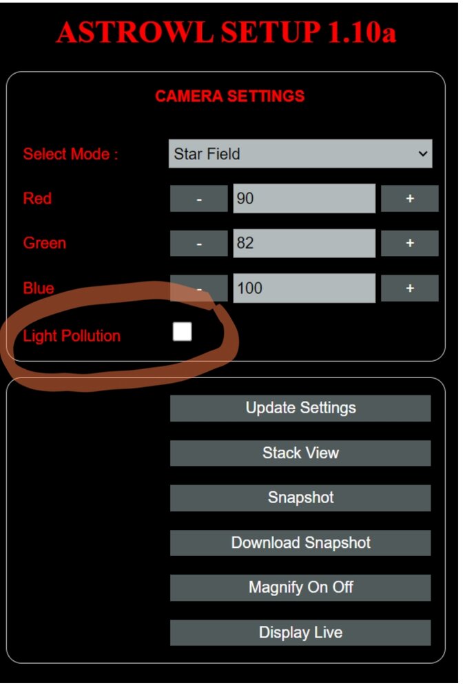

J'ai fait quelques publications sur le forum d'en face, mais je viens également donner des nouvelles du projet de ce côté ci.
Le logiciel interne continue à évoluer, j'ai pu tester plusieurs méthodes d'alignement des frame (à noter que le logiciel en mode stacking aligne automatiquement les frames entre elles) et les dernières implémentations sont assez performantes. Je vous poste quelques photos réalisées sur Dumbell, M13 et Jupiter (avec une lunette apo de 130mm f/d 6 sans correcteur).
La photo planétaire est assez délicate avec ce type de matériel, mais je trouve le résultat obtenu pas dégueu.
Pour rappel, la photo n'est pas la finalité de l'astrowl box, qui vise surtout à seconder l'oeil là où il ne perçoit plus de détails. Le rendu est bien meilleur sur l'écran de l'astrowl box, car les images ne s'affichent pas en aussi grand format, donc elles apparaissent plus fines (mais c'est au final exactement ce qu'affiche la box sur son écran).
Je suis en train d'ajouter un mode pour réduire la pollution lumineuse, que je testerai prochainement pour voir l'efficacité avant de le mettre dans la prochaine version logicielle.
Plusieurs exemplaires du proto ont été distribués en France et aux US. J'espère que les personnes qui l'ont reçu, vont communiquer un peu sur leur ressenti et expérience.
Il y a également un article sur l'Astrowl Box dans le dernier numéro d'Astrosurf Magazine (sept/oct) qui malheureusement ne s'appuyait pas sur la dernière version du logiciel.
Et je continue toujours à faire grandir la communauté, donc si vous êtes intéressé pour recevoir un exemplaire n'hésitez pas à me contacter par MP.
PS : Les traînées d'étoiles en haut sur la photo de Dumbell sont normales, car l'algo réplique les bords de l'image là où les frame ne se superposent plus en raison du décalage de suivi.

C'est un super projet très intéressant. Bravo.  Ça fait bouger les lignes c'est certain.
Tu comptes faire comment pour filtrer la pollution. Appliquer un filtre numérique jaune ?
Peux-tu donner quelques infos sur comment tu travailles. Type de langage utilisé, bibliothèque d'outils de traitement d'images.
Quel micro contrôleur ?
Compte tu ouvrir le code en communauté ?
Comment récupérer les images si on veut un souvenir ?

J'ai bien reçu le boîtier mais, vu la météo pourrie en Belgique, je n'ai pas encore eu l'occasion de le tester.
J'ai juste vérifié son fonctionnement avec mon smartphone. C'est parfait.
Cependant, j'ai peut-être un problème de back focus. J'ai un PO 2 pouces et, avec un adaptateur classique, je crains que, même avec le PO complètement rentré, le capteur se retrouve trop loin du point focal.
Je viens donc d'imprimer en 3D une bague d'adaptation 2 pouces qui rentre complètement dans le PO
Suite lorsque la météo le permettra...

Ca dépend vraiment de ton instrument, sur une lunette ou un newton tu as moins de liberté que sur un SC ou similaire. Si tu arrives à faire la mise au point avec un renvoi 2",  normalement tu devrais pouvoir le faire également avec la box dans le renvoi coudé. Mais il m'arrive de devoir utiliser un renvoi 1"25.

Il y a eu une petite fenêtre météo mercredi où j'ai pu faire quelques tests.
La bonne nouvelle, avec ma bague d'adaptation imprimée en 3D, la mise au point ne pose pas de problème.
La moins bonne nouvelle, c'est que le capteur est assez petit et que ma table équatoriale à un suivi très approximatif. Il faudra que je règle mieux le moteur (ou que je le remplace par un pas à pas).
La mauvaise nouvelle: mon Power Pack chinois 20.000 mA/h ne fonctionne pas bien avec le boitier. Il y a un message "low voltage" qui apparaît sur l'écran et le boitier s'arrête après quelques minutes.
J'ai refait des tests "indoor" ce W-E.:
  • Avec le power pack chinois, le boitier indique toujours "low voltage" mais il a fonctionné pendant plus d'une heure. Peut-être le froid ?
  • J'ai un petit power pack "Duracell" 10.000 ma/h. Il provoque aussi l'affichage du message "low voltage" et n'a fonctionné que quelques minutes
  •  Enfin, j'ai un power pack 24.000. Il ne provoque pas l'affichage "low voltage" et a fonctionné plusieurs heures. Je l'utiliserai donc pour les prochains essais ... mais il est beaucoup plus lourd que les 2 autres 😒
Pourrais-tu me donner la marque et le modèle d'accu que tu utilises ?

Il faut donc un suivi correct. Perso je fais une mise en station relativement peu précise juste en pointant la polaire, mais ça suffit très largement.
Si ton suivi est approximatif, tu peux déjà pas mal te faire plaisir avec le mode live en poussant l'exposition.
Un gars aux US qui utilise l'astrowl box ne veut utiliser que le mode live : https://www.cloudynights.com/topic/841605-astrowl-box-eaa/ et ses photos sont assez bluffantes.
Perso je trouve que le mode stack est le plus important, mais comme quoi il n'y a pas une seule façon d'utiliser la box.

Petites nouvelles du projet. Le logiciel bénéficie d'une nouvelle fonctionnalité qui m'avait été fortement réclamée et qui permet d'afficher sur l'interface utilisateur de l'astrowl box (qui tourne dans un navigateur type Chrome ou Edge) l'image également affichée sur l'écran embarqué de la box. Ce qui permet par exemple de partager l'image lors d'une soirée publique par exemple sur un grand écran. Ce n'est pas du live streaming, l'image est automatiquement rafraichie toutes les 5 secondes ou éventuellement en cliquant sur le bouton 'Reload View'.
D'autre part, je remercie chaleureusement @gandalf pour m'avoir dessiné un nouveau boitier pour l'Astrowl box vraiment top. Ce boitier au-delà de son design nettement plus pro bénéficie d'une sortie T2 et non un 31.75mm comme précédemment (ci-joint quelques photos et une comparaison avec l'ancien boitier).

Un petit test rapide de l'Astrowl Box hier sur Mars. Plus difficile que Jupiter, mais encore une fois en mode Visuel Assisté, Mars m'a révélé plus de détails via l'Astrowl Box qu'en visuel classique. L'image a été obtenue avec un Newton 200mm et deux barlows. Le ciel était pas mal turbulent, difficile d'avoir des moments de netteté.
Par contre, je ne sais pas si les délimitations en bordure du limbe sont des artefacts liés à un autoalignement des frames perfectibles ou si c'est vraiment des détails de la surface

Dorénavant les nouveaux proto sont distribués avec un boitier compatible T2. Du coup ça ouvre de nombreuses possibilités de connexions d'accessoires astro (correcteur, projection oculaire, vissage directement au porte oculaire, ...).
Le logiciel a également été amélioré, les algo d'alignement automatique des frames en mode live stacking ont été améliorés et il est dorénavant possible d'activer un filtre de pollution lumineuse qui va noircir le fond du ciel.

Bonjour à tous, une petit update sur le projet qui continue à avancer et approche de sa version définitive.
J'ajoute également une photo d'une cession sur notre belle nébuleuse Orion. Malheureusement avec un calendrier chargé et une météo capricieuse, les sorties ont été très réduites. Sur la photos vous voyez un petit boitier avec des fils, il s'agit d'une première étape pour ajouter l'autoguidage ST4 au boitier. Le programme intègre déjà la fonctionnalité, mais il faut que je fasse les tests pour valider le bon fonctionnement.
Pour les nouvelles fonctionnalités, il y a eu pas mal d'ajouts dans cette nouvelle version du programme :
- Des nouveaux filtres sur le mode Stacking : Smart Sharpen, Median Blur, Deconvolution Richardson Lucy, Deconvolution Wiener (applicable sur l'image stackée ou sur chaque frame avant stacking, en mode test car en toute logique la déconvolution doit s'appliquer sur l'image stackée).
Certains de ces filtres pourront être supprimés si pas convaincants.
- Les prises de vue sont dorénavant au format PNG sans compression et perte d'informations,
- L'image visualisée sur l'écran embarqué de la box peut également être visualisé sur n'importe quel appareil connecté à la box (smartphone, ordinateur, tablette, ...)
