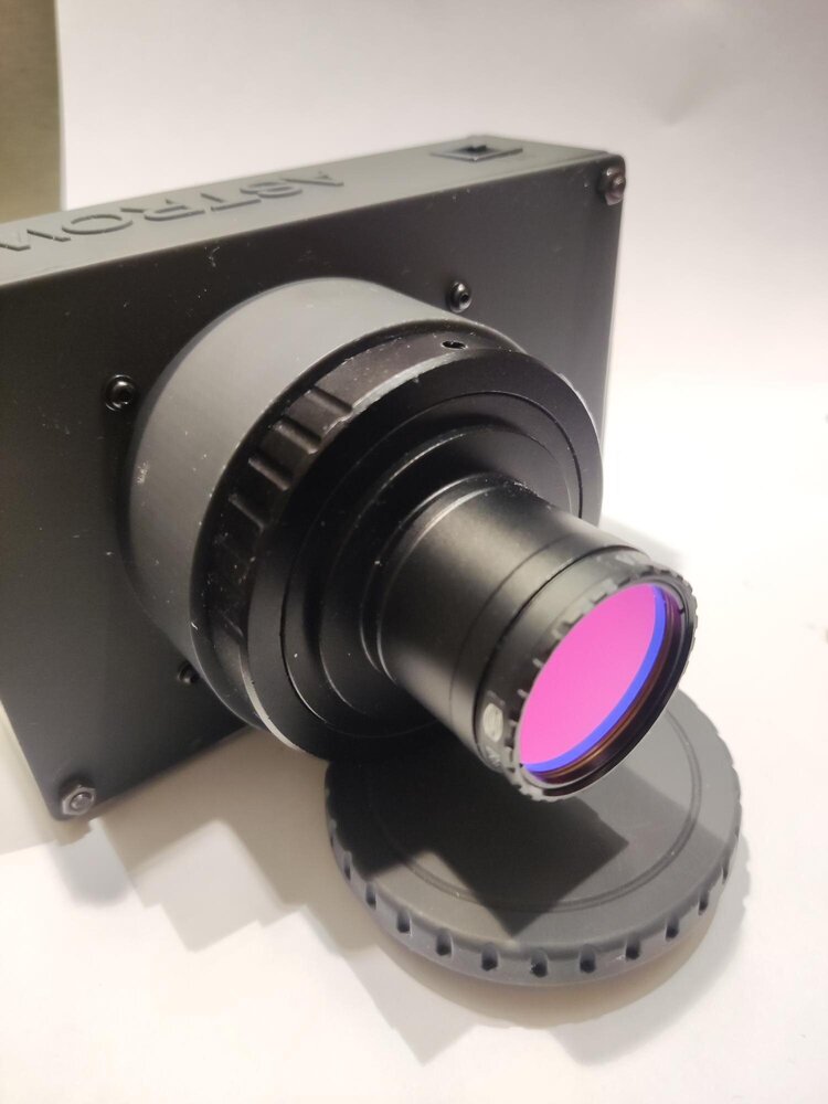

J'ai fait une petite session avant hier avec l'AstrowlBox afin de tester quelques corrections et le filtre pollution lumineuse qui est vraiment efficace. Ci-joint la nébuleuse de la Lyre et M5
Quelques pixels chauds ou défectueux apparaissent en trainée avec l'alignement automatiques des images...
Les images ci-dessous sont exactement celles affichées sur l'écran de l'AstrowlBox, elles n'ont fait l'objet d'aucun post traitement. Tout ça réalisé sous le merveilleux ciel de la banlieue parisienne.
J'ai réduit les images volontairement au format jpeg pour réduire leur taille, mais nativement elles sont au format png sans compression et pèsent presque 7Mo.
