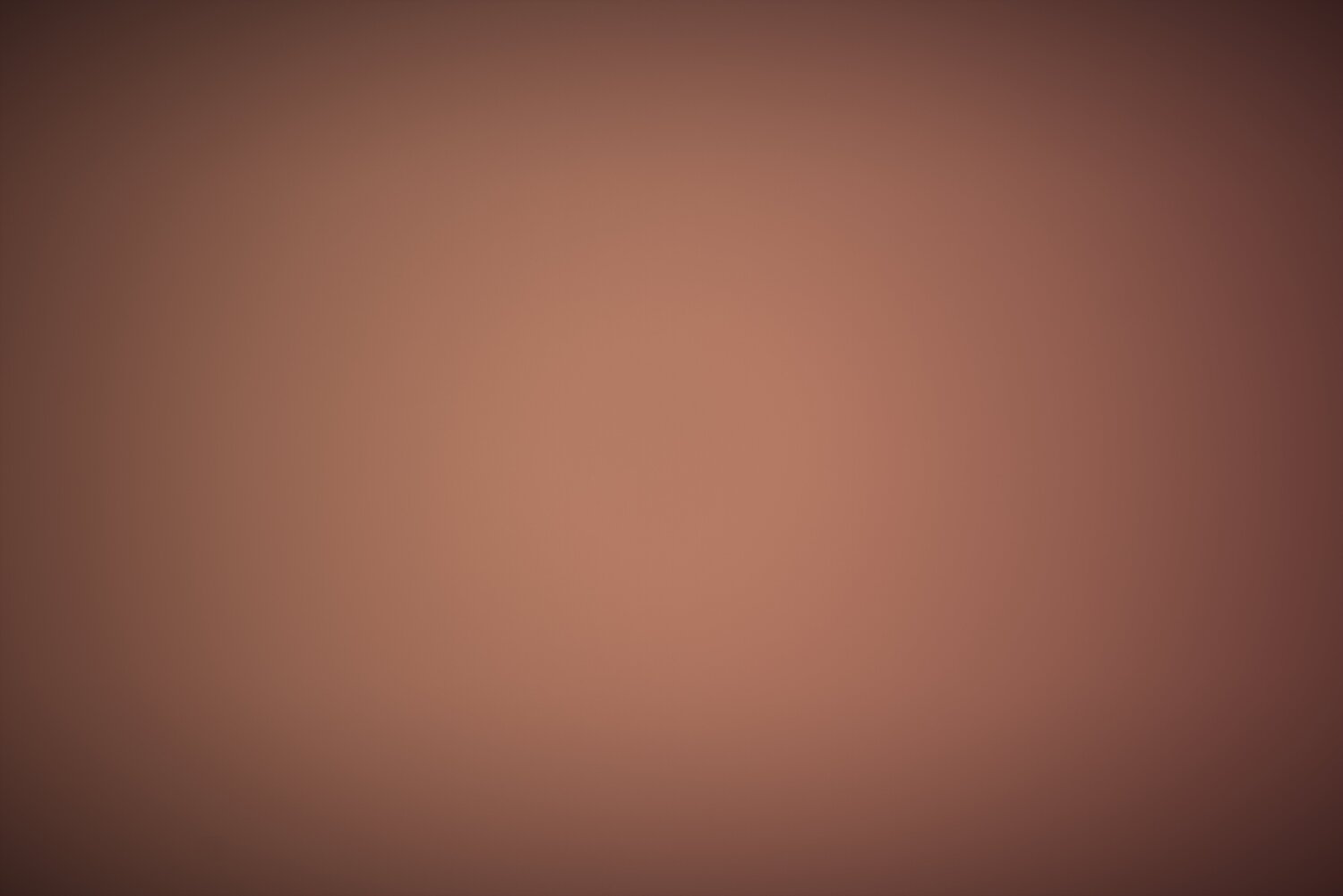

Je possède un filtre Astronomik CLS EOS-XL que j'utilise avec un Canon 6D défiltré partiel. À la suite d'un essai de ma nouvelle boite à flat, je me suis rendu compte que ce filtre était responsable d'un énorme gradient coloré visible sur les flats et les brutes :
image.png.fe19a33e57471dcc6f22009e09b8beaa.pngimage.png.b64712935d275f2474a8a12e33643bb3.pngimage.png.c0b30d65c81f616ceb96655060508e06.png
(brute à gauche, flat avec filtre au centre - les points de couleur indiquent les centres des vignettages de chaque plan de couleur, sans filtre à droite)
Jusqu'à présent j'utilisais très peu (jamais en fait) ce filtre que j'avais acheté il y a quelques années, ce qui fait que je n'avais pas remarqué ce problème.

Ce que je retiens, c'est que le gradient énorme causé par ce filtre Astronomik CLS visiblement défectueux rend les choses bien plus compliquées à traiter, réduit fortement la zone utile du capteur à cause du gradient qu'il génère, et n'est pas utilisable en paysages de nuit (un de mes dadas).
Il n'est pas normal qu'Astronomik laisse passer ce genre de matériel dans ses contrôles qualité. Gerd Neumann m'a juste répondu avec un laconique "pas de chance"... J'en conclu qu'acheter cette marque est comme jouer au Loto. Alors faites attention et testez bien vos filtres Astronomik pour les échanger tout de suite en cas de problème de ce genre vu qu'ils ne contrôlent pas vraiment la qualité de leur côté.

Bonjour Fred,
Je n'ai pas exactement le même filtre (j'ai un Optolong UHC) mais il est dans ce format et j'ai constaté exactement ce phénomène quand le filtre était mal placé dans mon 6D. Je ne suis donc sur de rien mais je te conseille quand même de 1) retourner le filtre et 2) vérifier qu'il est absolument bien en place (complétement enfoncé).
Voila ce que j'obtiens aujourd'hui (je n'ai malheureusement pas gardé les flats avec gradient mais ç'était très proche des tiens):
masterFlat_BIN_1_FILTER_NoFilter_CFA_integration1_RGB_VNG.thumb.jpg.a0cac0b802f22e1ff410e64e4a799601.jpg
Nico
il y a une heure, nico1038 a dit :
Je n'ai pas exactement le même filtre (j'ai un Optolong UHC) mais il est dans ce format et j'ai constaté exactement ce phénomène quand le filtre était mal placé dans mon 6D. Je ne suis donc sur de rien mais je te conseille quand même de 2) vérifier qu'il est absolument bien en place (complétement enfoncé).
C'est bien sur ce que j'ai commencé par faire. Il est bien enfoncé.
Aussi. Et c'est d'ailleurs comme ça que j'ai pu conclure que le responsable de ce gradient était le filtre et non mon APN ou l'objectif ou encore la bote à flat. Voici deux images faites avec exactement les mêmes réglages, la seule différence est que j'ai pivoté le filtre de 180° :
image.png.91dd78be5fe4deedeff743f8ebb56657.pngimage.png.b64712935d275f2474a8a12e33643bb3.png
Les points colorés indiquent les centres des vignettage de chaque couche couleur. Normalement tous les points devraient être superposés, mais ce n'est pas le cas.
