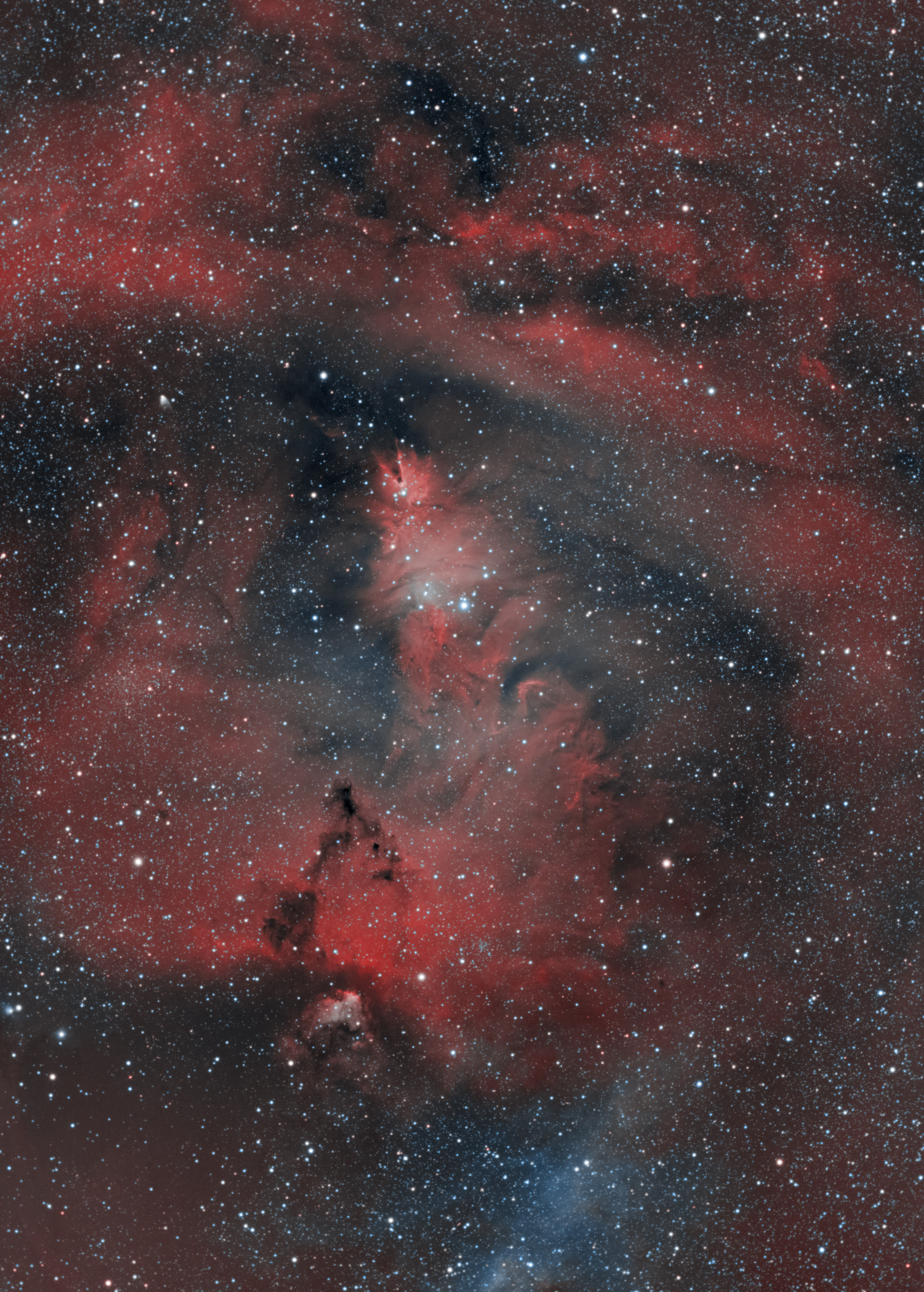

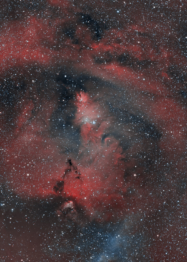

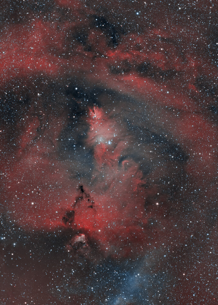

Après une première nuit passée à réaliser les prises de vue en Ha...
La deuxième nuit a été dédié au filtre OIII. Voici donc le résultat (presque bio) d'une composition H-HOO, avec les paramètres suivant :
* Lunette Askar FRA400 et son correcteur (focale = 280mm et F/D =4) équipée d'une ASI2600MM
* 80 poses de 180s en Ha
* 70 poses de 180s en OIII
* prétraitement (empilement), étirement des histogrammes et composition Ha sur la luminance + Ha-OIII-OIII pour les couches R-G-B sous SiriL
* légère retouche sous Lightroom pour peaufiner le rendu...
Merci d'avance pour vos commentaires éclairés sur cette image et les améliorations possibles à y apporter...
Prochaine étape, ajout des filtres R-G-B pour améliorer le rendu colorimétrique des étoiles...
  • J'aime 8
Cette version est bien sympa Christophe!
Concernant le traitement, tu dois pouvoir faire ressortir un peu plus tes nébulosités sur ta couche H-alpha tout en protégeant tes étoiles lors de ta montée d'histogramme (je les trouve un peu grosse).
Pour l'image finale, c'est l'addition de tes 2 couches pour les étoiles? (ce qui expliquerait leur taille car la couche O et S ont tjrs des étoiles plus empâtées) ou as-tu récupéré les étoiles de ta couche H seulement  ?

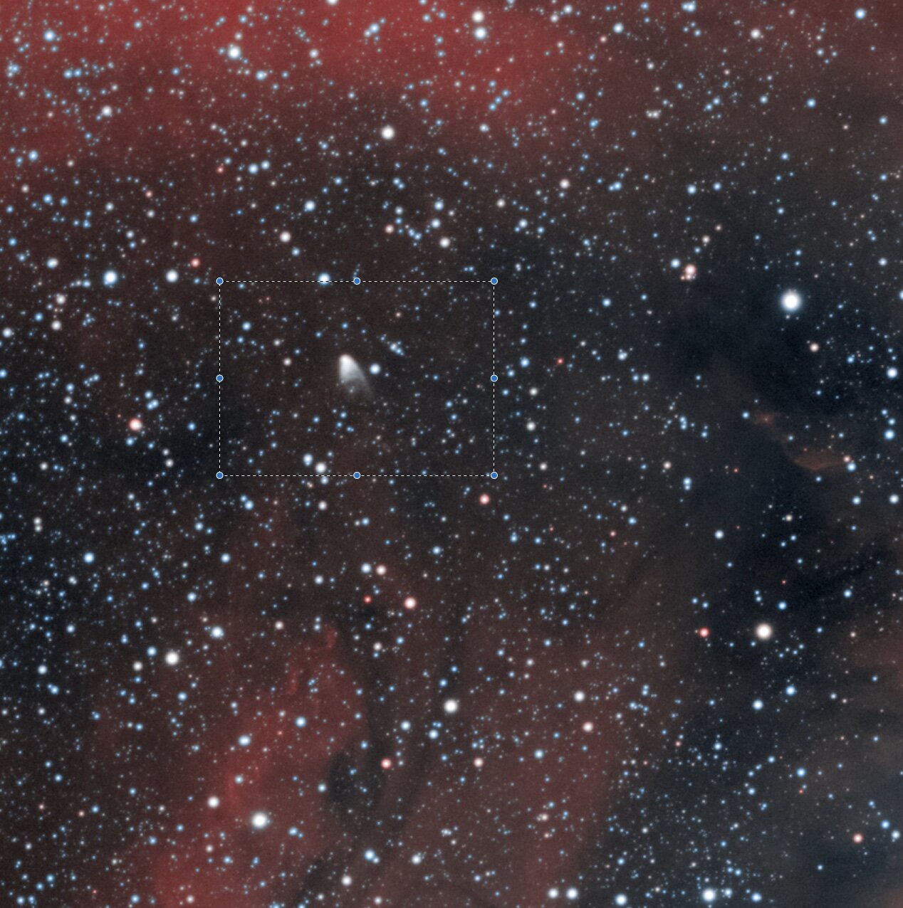

il y a 27 minutes, Titophe a dit :
Et en zoomant dans l'image, j'ai trouvé une étoile étrange...
Nébuleuse variable de Hubble !pomoi!
  • Merci / Quelle qualité! 2
il y a une heure, julienESP a dit :
Bon à savoir pour le cadrage de cette cible (que je viens d'ailleurs de recaler..), merci !

Très belle région pleine de nébulosités, y'a de quoi admirer en pleine résolution ! B)
J'aime beaucoup la deuxième version. ^^
Vincent
C'est une belle image.
Le contraste entre le neb est les voiles de poussière autour est difficile à rendre
En effet le RVB pour tes étoiles va leur rendre de la couleur.
Peut-être que le bleu manque un peu de vigueur dans ton image
Un exemple (pas une référence) avec mon télé de 200 mm : https://www.astrobin.com/3jddm3/0/
