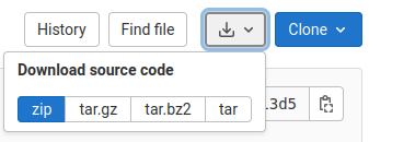

Copie l'archive puis la dézipper ou cloner le dépôt sur l'ordinateur. ( note: il faut que le dossier pygap-m27 soit accessible en écriture par gimp)

@breal: décompresses le zip dans un dossier. Ensuite dans les préférences de Gimp - Dossiers - Plugins, réferences celui-ci.

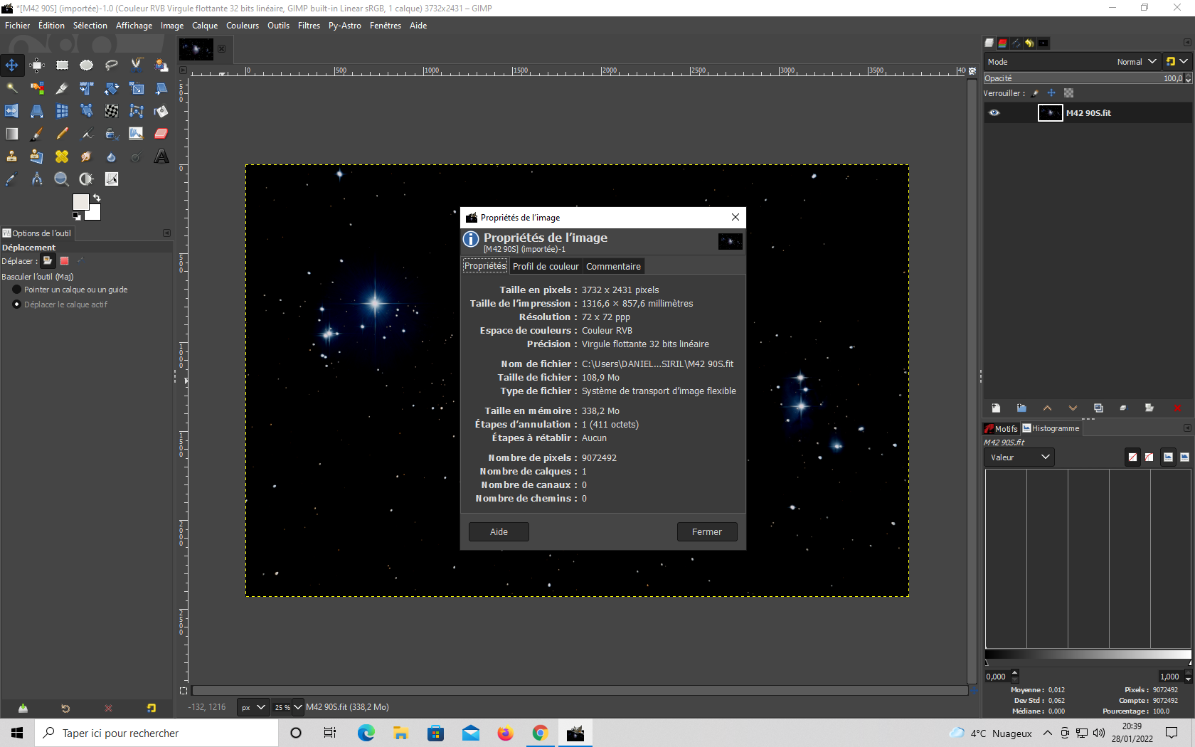

apparemment mon image est en 32 bits
je viens de passer mon image en 16 bits le message d'erreur n'apparait plus mais un autre message apparait "aucune étoile trouvée"

pour traiter mon image qui est en 32 bits il faut que je la convertisse en 16 bit sinon le message"error too many bytes per pixel "apparait
