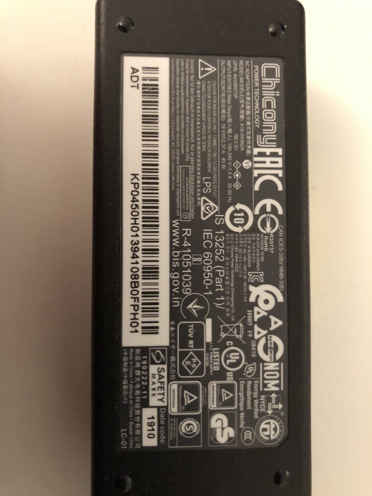

D'ailleurs voici la photo du transfo :
Donc ce que tu proposes est donc largement suffisant ?

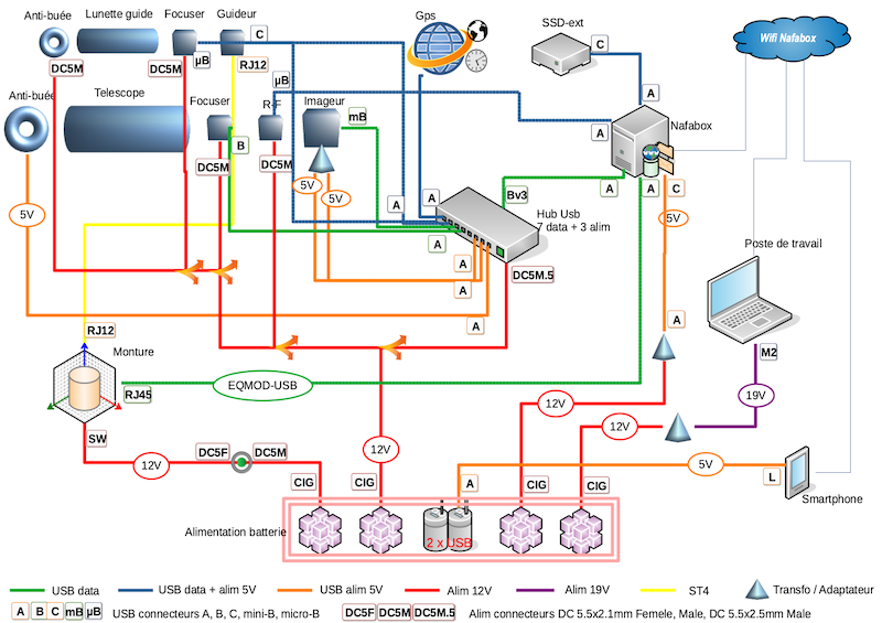

Par exemple pour le Canon 80D, c'st usb mini-B coté APN et usb-A coté ordi ou hub , la camera de guidage c'est de l'usb C coté cam et usb A coté hub, pour l'EAF c'est USB B coté focuser et USB-A coté ordi, etc...
Il faut bien inventorier les matériels, le type de câble nécessaire, à la fois pour la connexion data mais aussi pour l'alimentation (dès fois c'est le même câble qui fait les 2 comme sur la cam de guidage et le disque dur SSD), et dessiner un schéma cela aide...

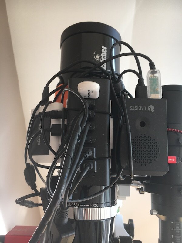

Juste pour te montrer mon coté psychopathe, voici le schéma de mon setup et une photo d'une partie du setup (et oui cela fait un peu plat de spaghettis)
Il y a 20 heures, keymlinux a dit :
C'est super sympa comme schéma !

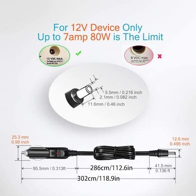

2) Pour brancher le hub j'utilise un câble avec d'un coté une prise allume cigare, et de l'autre une prise ronde au format DC 5.5x2.5mm ou DC 5.5x2.1mm + adaptateur 2.1 vers 2.5mm  (dans mon setup la plupart des équipements utilisent du DC 5.5x2.1mm comme l'EAF et la résistance chauffante, seul le hub Sabrent utilise du DC 5.5x2.5mm)

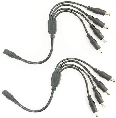

Prise 2: le hub usb + EAF + résistance chauffante (via un multiplicateur de prises DC, voir photo ci dessous)

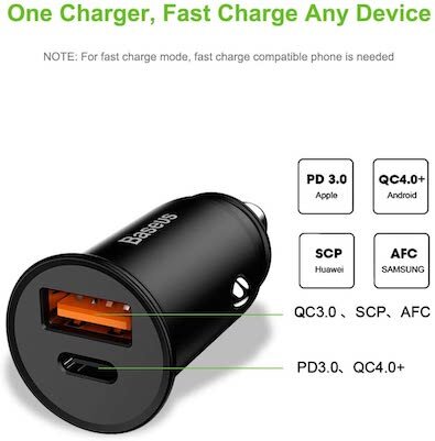

Prise 3: le raspberry, via un adaptateur USB-C qui se branche sur prise allume cigare (le raspberry a besoin de 5V 3A) (voir photo ci dessous)
