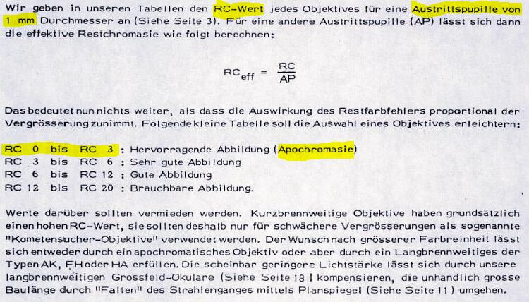

Une lunette de ce type qui a un résidu chromatique "bien pourri", si elle est bien équilibrée ne montre pas de chromatisme à ce grossissement.
Lichtenknecker a donné une évaluation du chromatisme en fonction de ce résidu et de la pupille de sortie (ou du grossissement)
Le résidu effectif vaut le RC de l'instrument divisé par la pupille de sortie.
Un résidu de 0 à 3 donne des images sans couleur, de 4 à 6 de très bonne qualité. (je traduis et j'approuve)

C’est bien possible mais arrive un moment où le côté pratique l’emporte. Un 125 f8 ca doit le faire mais une 150 f15 ca ne me motive pas.
Modifié par adamckiewicz
il y a 48 minutes, adamckiewicz a dit :
Note qu'avec une trèeeees longue achro, l'objectif se trouve à une altitude plus élevée qu'avec un tube court. Il y aurait donc moins de turbulences 😄.
Il y a 4 heures, adamckiewicz a dit :
125 f/8 oui mais ED/SD/APO, Achromat = f/10 mini marche bien si bien faite.
f/15 ça commence à faire long et il faut la monture adéquate.
