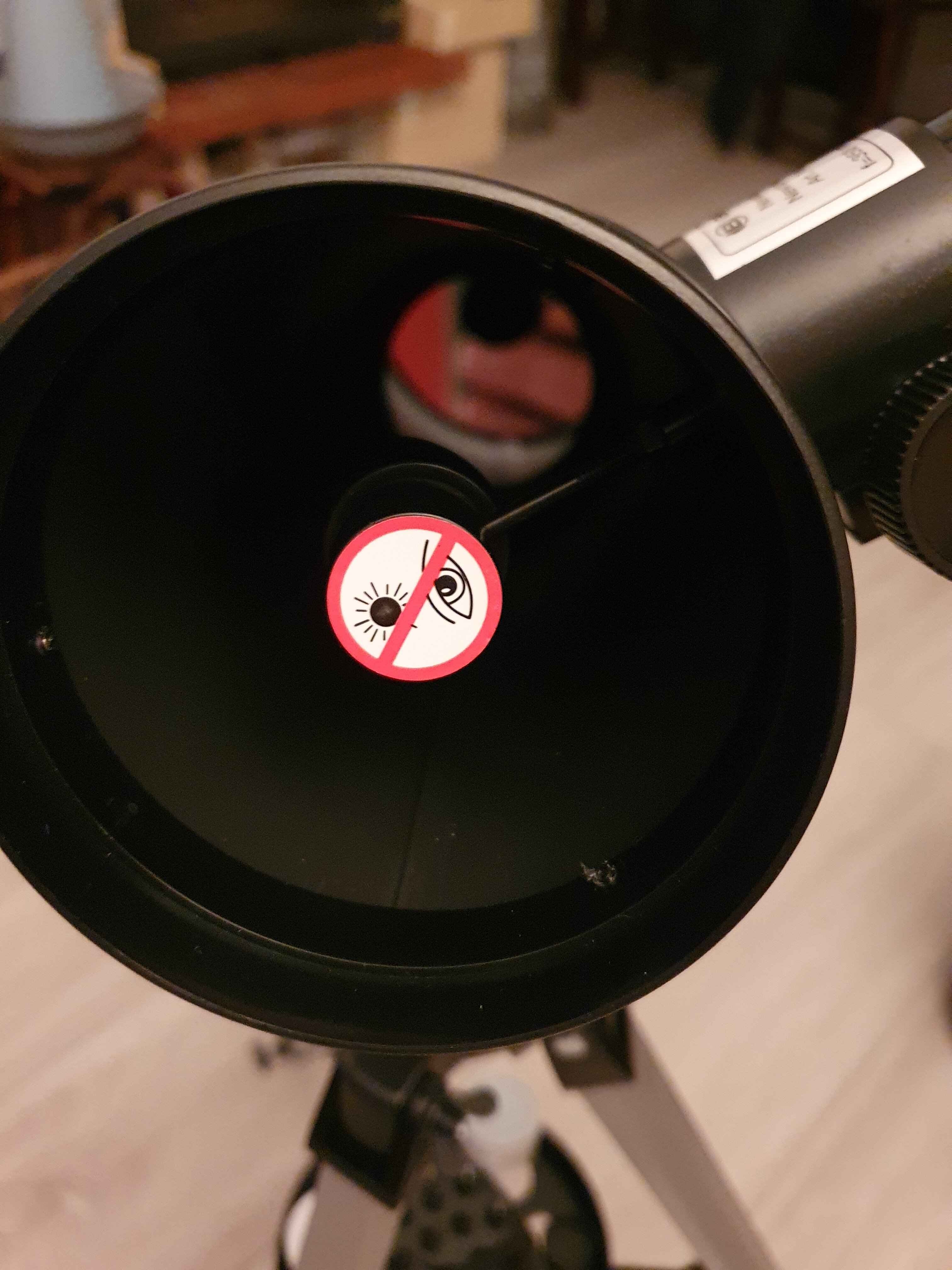

Nous avons acheté un SOLARIX 76/350 BRESSER pour le noël de ma petite fille et le livret de montage n'est vraiment pas utile.
Nous n'y connaissons rien et n'avons pas été aidés.
Nous avons regardé des tutos sur youtube mais nous n'arrivons toujours pas à voir avec le téléscope.
Du coup, nous nous posons une question sur l'intérieur du tube dans lequel il y a une partie vissée avec un miroir d'un côté et une étiquette de l'autre.
Quand on visse cette partie, elle ne finit jamais sur le même axe.
Pouvez-vous me dire si nous avons mal monté quelque chose et si nous devons enlevé l'étiquette.
Merci d'avance pour votre aide.
Christine

Je ne suis pas certain de bien comprendre la question. Pour utiliser le télescope, il faut placer un oculaire dans le porte oculaire (Le H20. L'autre est plus ou moins totalement inutile car il grossit beaucoup trop pour le miroir). Le miroir fixé au bout de la tige avec l'autocollant rouge et blanc sert à renvoyer la lumière vers le porte oculaire.
Pour vous faire une idée vague du bon réglage de l'inclinaison du petit miroir, quand vous regarder dans le trou du porte oculaire (sans oculaure), vous devriez voir votre oeil plus ou moins net en fonction de la distance entre l'oeil et le porte oculaire.
Quand vous parlez de visser "cette partie", vous parlez de la tige avec le petit miroir et l'autocollant ? Ce n'était pas déjà en place quand vous avez reçu le télescope ? Quand vous parlez de "sur le même axe", vous parlez de quel axe ?
Edit : il ne faut pas retirer l’autocollant. Il est là pour vous rappeler de ne pas regarder le soleil quand vous le voyez (car dans ce cas, il n'y a pas le filtre solaire). Sous cet autocollant, il devrait y avoir 3 vis qu'il ne faut toucher que quand on sait régler l’alignement des miroirs sur une étoile (afin d'avoir des étoiles bien ponctuelles).

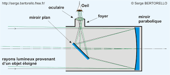

En ce qui concerne ce télescope 76/350, ce que vous appelez " une partie vissée avec un miroir d'un côté et une étiquette de l'autre " est le support et le miroir plan de ce qui est un télescope de Newton.
et
"Quand on visse cette partie, elle ne finit jamais sur le même axe", vous déréglez l'alignement des optiques (miroirs plan à l'entrée du tube et miroir principal au fond du tube) .
Comme indiqué par antoinedub "Quand vous parlez de visser "cette partie", vous parlez de la tige avec le petit miroir et l'autocollant ? Ce n'était pas déjà en place quand vous avez reçu le télescope ? Quand vous parlez de "sur le même axe", vous parlez de quel axe ?", décrivez nous ce que vous effectuez.
et :
"il ne faut pas retirer l’autocollant. Il est là pour vous rappeler de ne pas regarder le soleil quand vous le voyez (car dans ce cas, il n'y a pas le filtre solaire). Sous cet autocollant, il devrait y avoir 3 vis qu'il ne faut toucher que quand on sait régler l’alignement des miroirs sur une étoile (afin d'avoir des étoiles bien ponctuelles)",  il sera nécessaire de procéder à l'alignement des miroirs qui doit être fortement déréglé.
