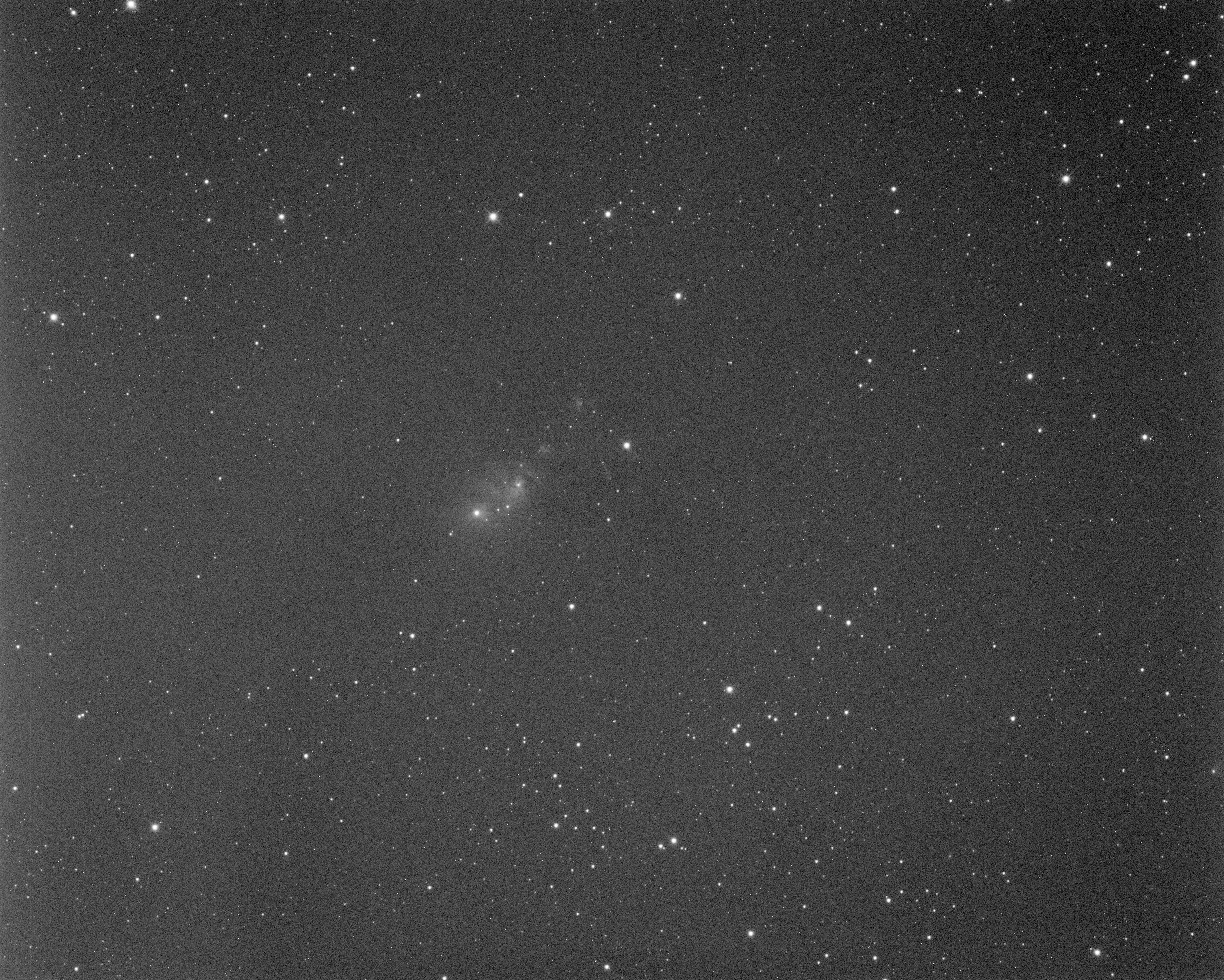

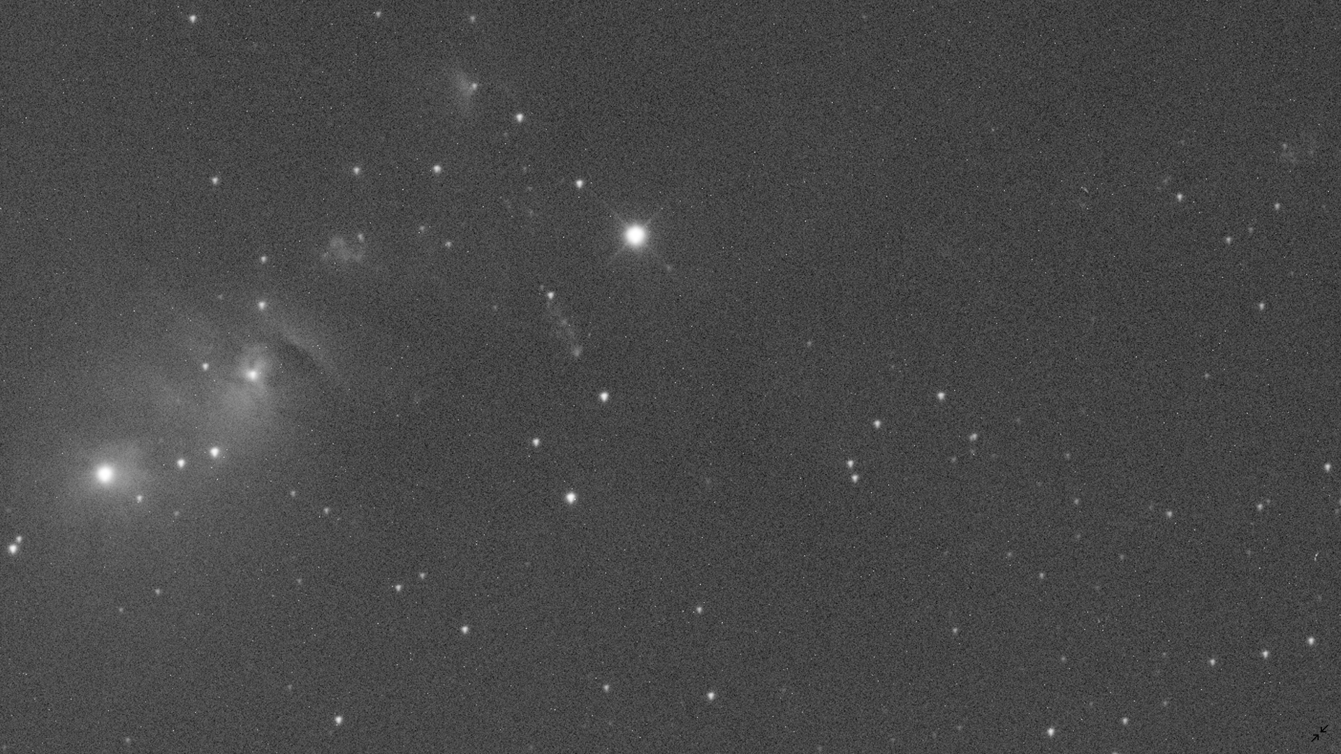

Je poste une image brut de Ngc 1333 de 300 s en luminance et souci des étoiles en losange
Voila je me tire les cheveux car je pense avoir fait tous les test . Je m’explique
J'ai fait une bonne collimation
le suivi était impeccable
la mise au point faite par séquence generator pro
bon seeing ( enfin je pense )
Matériel astrograph mt 300 mm de skyvision / diviseur optique Skymeca /  correcteur wynne
CCd moravian G3 16200 filtre astrodon LRGB
Mais j'ai pas d’étoiles rondes sur les petites , forme bizarre ?
Pourquoi ?
Quelqu'un a t'il une idée merci
Cordialement

Salut
Il se pourrait que ton miroir primaire soit légèrement contraint dans son support.
Comme le souligne Ryo, la variation chaud / froid dilate et retracte les matériaux ce qui expliquer le coté saisonnier du problème.
Tu peux nous poster l’image entière ? Ce sera plus simple pour te donner une réponse plus précise.
Vu la forme, et à priori toutes dans le même sens, je dirais aussi contrainte du primaire, peut être un peu de tilt, et collimation a bien revérifier sur une toile ou avec un outil adapté (donc pas un laser à 60€)
Bonjour Michael / Drase

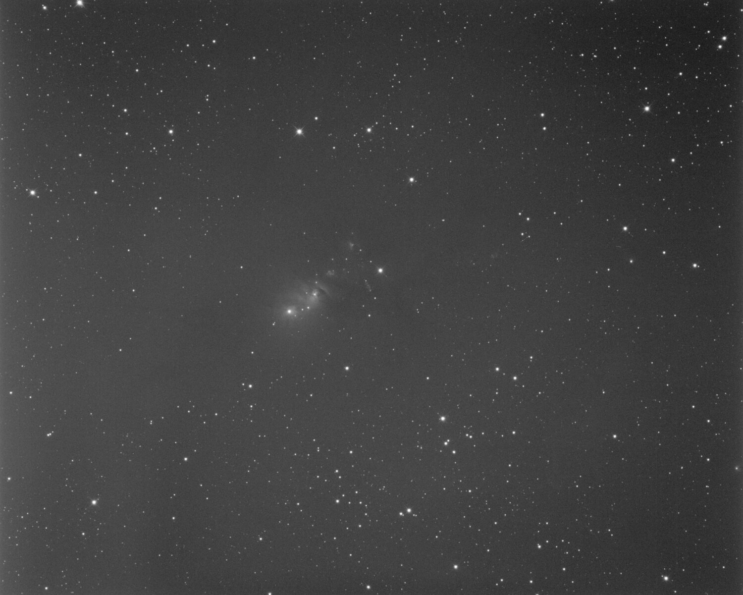

Oui c'est possible pour le miroir car y a pas longtemps je l'ai nettoyé  , donc je regarde ça de plus près c'est une piste que j'avais pas pensé . Voici une photo entiére . Pour la collimation je l'ai fait avec un lasers howie glatter.  Merci encore
Cldt
pardon l'image c’était pas la bonne
